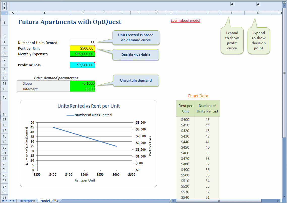

  2. 打开 Crystal Ball 示例模型列表中的 Futura With OptQuest.xlsx 工作簿(图 4.1 “Futura Apartments 工作簿”)。
    图 4.1. Futura Apartments 工作簿
    Futura Apartments 工作簿。
    请注意,租金设置为 $500,其中:
    出租房间数 = -.1(500) + 85 = 35,
    总收益为 $2,500。如果所有数据都确定,可以使用简单的数据表找到最佳租金值。但是,在更现实的情况下,每月运营成本和价格需求函数的参数(-.1 和 85)并不确定(在本例中,已经定义这些假设的概率分布)。因此,确定最佳租金并不是一件简单的事。
