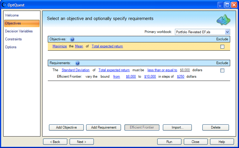

  5. 目标面板上,添加并设置目标,使其与查看器中的文本相匹配。
  6. 如果有任何要求或可变要求,请添加并编辑它们,使其与文本相匹配。图 3.14 ““目标”面板,Portfolio Revisited EF.xlsx” 显示如何输入图 3.13 “为 Portfolio Revisited EF.xlsx 导入的设置” 中的目标和标记为“有效边界”的要求。
    图 3.14. “目标”面板,Portfolio Revisited EF.xlsx
    “目标”面板,Portfolio Revisited EF.xlsx。
