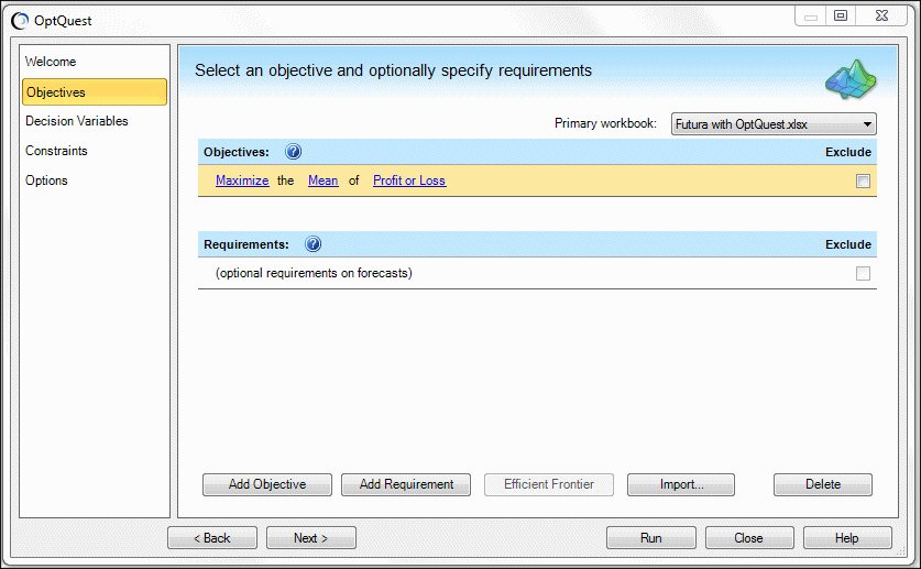

    此时将打开目标面板(图 4.2 ““目标”面板 - OptQuest Futura 示例”)。
    图 4.2. “目标”面板 - OptQuest Futura 示例
    “目标”面板 - OptQuest Futura 示例。
    本例的目标是最大化收益或损失预测的平均值。
  3. 要定义目标,请单击添加目标。(在本例中,已经添加目标。)默认目标将显示在目标列表中:
    Maximize the Mean of Profit or Loss
    这是需要的目标,因此不必进行进一步编辑。
  4. 单击下一步继续。

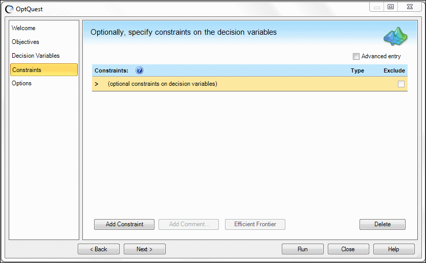

    此时将打开约束面板,如图 4.4 ““约束”面板 - OptQuest Futura 示例” 中所示。
    图 4.4. “约束”面板 - OptQuest Futura 示例
    “约束”面板 - OptQuest Futura 示例。
    在本例中,对决策变量没有约束,因此请勿在此添加任何条件。
  7. 单击约束面板中的下一步

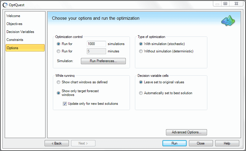

    此时将打开选项面板。
    图 4.5. “选项”面板 - OptQuest Futura 示例
    “选项”面板 - OptQuest Futura 示例。
  8. 将 OptQuest 设置为运行 1000 次模拟(默认值)。
  9. 单击选项面板中的运行

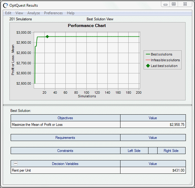

    OptQuest 将从一组可行解决方案中系统地进行搜索,查找能够提高收益或损失预测平均值的解决方案。
    在很短的时间内,OptQuest 就会找到最佳解决方案,并显示“OptQuest 结果”窗口(图 4.6 “Futura Apartments 模型的 OptQuest 结果”)。
    图 4.6. Futura Apartments 模型的 OptQuest 结果
    Futura Apartments 模型的 OptQuest 结果。
    性能图表显示了 OptQuest 计算的解决方案。数字结果显示在图表下方的表格中。对于这项优化,在第 25 次模拟时找到了最佳解决方案。最高单位租金 $431 产生最高平均预期收益 $2,958.75。
    按照您在“选项”面板中的要求,将显示最佳解决方案的预测图。如果您在预测图菜单栏中依次选择视图统计值,会看到所显示预测分布的平均值等于“OptQuest 结果”窗口中显示的最高平均预期收益 ($2,958.75)。

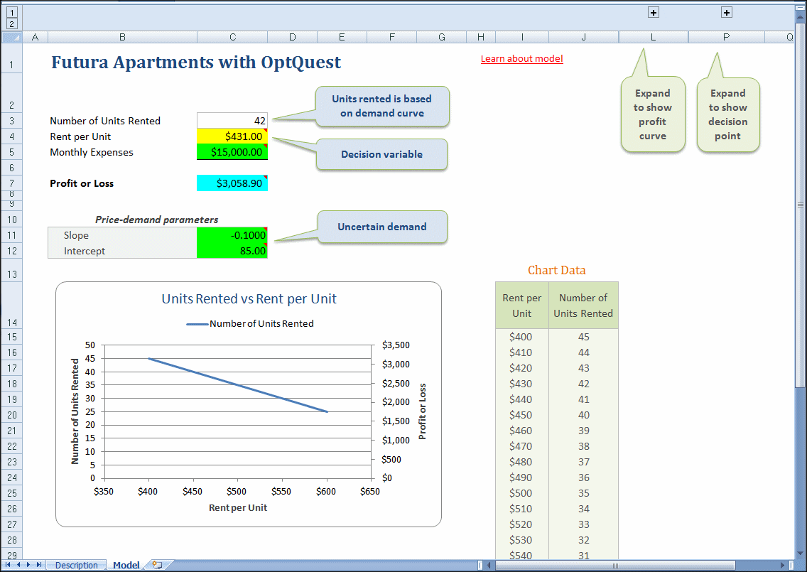

  10. 在“OptQuest 结果”窗口菜单栏中依次选择编辑将最佳解决方案复制到电子表格
    如果看一下 OptQuest Futura 工作簿,您会看到,单元格 C4(决策变量)现已设置为 OptQuest 计算的单位租金值 $431。电子表格根据决策变量的最佳值进行确定性计算。由于单元格 C3 和 C7 中的公式包含 C4,因此这些单元格的值也已更改,如图 4.7 “Futura - OptQuest 最高收益优化” 中所示。现在,您需要以每间 $431 的价格出租 42 间,获得大约 $3,059 的最高收益。
