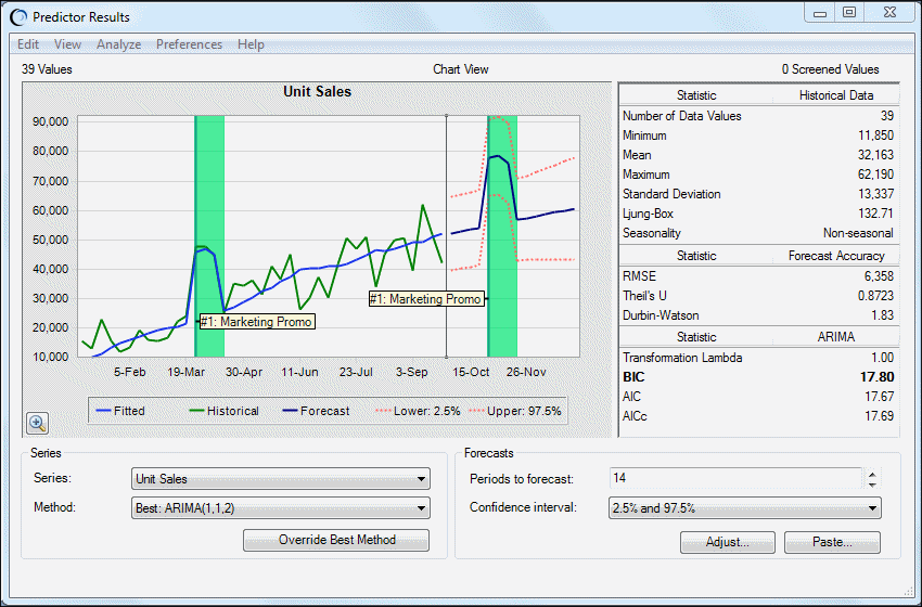

“预测器结果”窗口(图 4.1 ““预测器结果”窗口 - Shampoo Sales 结果,包括事件”)类似于“按季节性查看历史数据”中描述的“历史数据”对话框。
“序列”组确定显示的数据序列。如果预测了多个序列的结果,在“序列”列表中选择各个序列可以查看所有结果。
默认情况下,显示的信息使用列为“最佳”的预测方法计算得出。如果需要,您可以查看各个序列的其他方法。方法从最好到最差排序。
您可以覆盖最佳方法,使用新的“最佳”方法来计算结果。这一变化只会影响当前的序列。其他序列保持不变,除非您选择一个,也覆盖它的方法。
如果您更改了给定序列的方法选择,然后选择其他序列,再返回原始序列,原始序列的最佳方法将处于选中状态(而不是可能在更改序列时处于活动状态的任何非最佳选择)。要在选择特定序列后始终查看特定方法,应覆盖该序列的最佳方法。
序列数据值图表包括历史数据和预测的数据。显示的原始数据值和拟合值绘图对应于历史数据。预测的数据值在两条表示置信区间上限和下限(如“选择置信区间”中所述)的线之间。您可以使用 Ctrl+p 来显示和隐藏图表上的置信区间线。
对于回归方程中的应变量,预测值是自变量最佳预测方法(或覆盖的最佳预测方法)的函数。
如果至少定义了一个事件并且在“数据属性”面板中选择了包含事件,则阴影垂直条形图将通过定义为事件的历史数据和预测数据显示。您可以依次选择首选项和突出显示事件来隐藏这些条形图,然后再次显示它们(请参阅图 4.1 ““预测器结果”窗口 - Shampoo Sales 结果,包括事件”)。

右上方是原始历史数据的统计表。
历史统计值下方是预测的数据值的误差统计值。
统计表底部是当前选定预测方法的参数值。
有关这些参数和统计值的更多信息,请参阅本文档中的词汇表以及《Oracle Crystal Ball Reference and Examples Guide》的预测器部分。
“预测”组用于更改要预测的期间数目并选择置信区间界限。请参阅“输入要预测的期间数目”和“选择置信区间”。
您也可以使用“调整”和“粘贴”按钮来调整缺少的值和离群值(极端值),并将预测的值粘贴到预测器模型中(请参阅“调整预测的数据”和“粘贴预测器预测”)。
您可以在“预测器结果”窗口中右键单击来显示包含相关命令的菜单。
