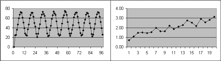

季节性数据(随时间以定期循环的形态升高或降低;图 3.4 “季节性数据(左侧)和趋势数据(右侧)”,左侧)
趋势数据(随时间不断升高或降低;图 3.4 “季节性数据(左侧)和趋势数据(右侧)”,右侧)

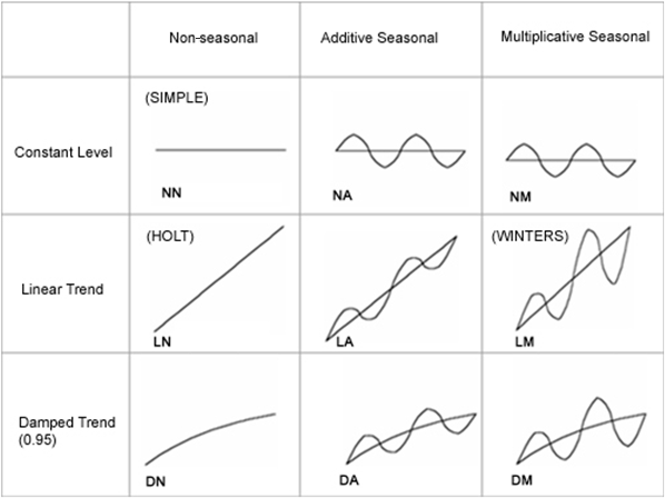

除这些类别以外,还存在两种类型的季节性方法:叠加和乘数。叠加季节性形态振幅比较稳定,乘数季节性形态振幅随时间不断增大或减小。阻尼趋势方法可以呈现非季节性或季节性特点,还会随时间推移出现衰减。
图 3.5 “不同方法的曲线” 说明了不同的非季节性和季节性曲线。
