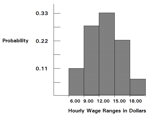

您可以將這項資料繪製成機率分佈。機率分佈顯示每個間隔中的員工人數佔全體員工的部分。如要建立機率分佈,您可以將每個間隔中的員工人數除以總員工人數,然後將結果列在圖表的垂直軸上。
圖形 A.3, “薪資的機率分佈”中所說明的圖表顯示,每個薪資群組中的員工人數佔全體員工的部分;您也可以估計從整個群組隨機抽出的員工,其所賺取的薪資落在指定間隔的可能性或機率。舉例來說,假設取樣時的條件都相同,從整個群組隨機抽出的員工,每小時賺 $12 至 $15 的機率是 0.33 (即三分之一的機率)。
圖形 A.3. 薪資的機率分佈
此圖顯示薪資的機率分佈。
