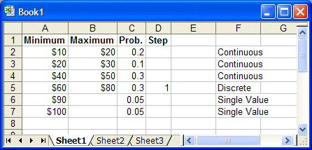

在此範例中,公司決定新產品的單位價格可有很大的變化。該公司認為介於 $10 至 $20 之間任一價格的機率是 20%,介於 $20 至 $30 之間任一價格的機率是 10%,介於 $40 至 $50 之間任一價格的機率是 30%,介於 $60 至 80% 之間價格的機率是 30%,等於 $90 或 $100 之價格的機率是 5%。所有值都按照此順序輸入至工作表中:範圍最小值、範圍最大值 (除了單值範圍以外)、總機率,以及台階值 (僅適用於離散範圍),如圖形 A.23, “四欄式自訂資料範圍”中所示。
圖形 A.23. 四欄式自訂資料範圍
此圖顯示四欄自訂資料範圍。

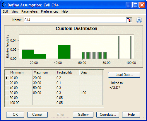

Crystal Ball 會將指定範圍的值輸入到自訂分佈並繪製該指定範圍,如圖形 A.24, “來自工作表的自訂資料”所示。
圖形 A.24. 來自工作表的自訂資料
