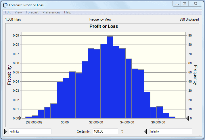

模擬停止時,預測視窗會隨即開啟,如 圖形 D.2, “Futura Apartments 損益預測”所示。每次執行模擬時,數字都會略有不同,但預測視窗看起來應該和此插圖類似。
圖形 D.2. Futura Apartments 損益預測
此圖顯示 Futura Apartments 損益預測。
預測圖顯示,針對 Futura Apartments 情境所預測之損益結果的整個範圍。圖表上的每個長條代表賺取指定收入的可能性或機率。中心附近的直欄叢集指出,最可能的收入層級是介於每月 $2000 到 $4000。請注意,每個月也有虧損 $2,000 左右的微小機會 (顯示範圍金額較低的那端),也有賺到 $7,000 左右的微小機會。
請注意,值落在負無限大和正無限大範圍之間的機率或確定性是 100%。另外也請注意,圖表雖然顯示執行了 1000 個試驗,但只會顯示 998 個試驗。所排除的值 (如果有) 是極端值,該值雖然會包含在計算中,但不會包含在預測圖中。
