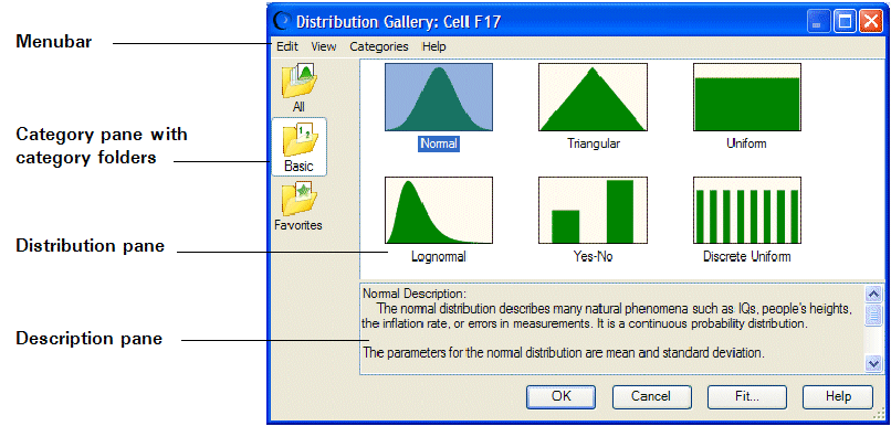

由於此時尚未在儲存格 C5 中定義假設,因此分佈庫對話方塊會開啟,如圖形 D.6, “分佈庫對話方塊”所示。
依預設會顯示基本分佈。以下是六種最常使用的連續和離散分佈。當您按一下其中一個分佈加以選取,該分佈的相關資訊會顯示在分佈庫底端。
按一下均勻分佈。
按一下確定。

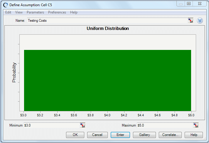

這時會開啟均勻分佈對話方塊 (圖形 D.7, “適用於 C5 的均勻分佈”)。
由於工作表上儲存格 C5 旁已有標籤文字,因此該文字會顯示在假設名稱文字方塊中。請使用此名稱,而不要輸入新名稱。另外也請注意,Crystal Ball 會為分佈參數:最小值和最大值指定預設值。
Vision Research 預計花在測試的最小金額是 $3,000,000,最大金額是 $5,000,000。請在 Crystal Ball 中,以這些值來取代預設值,以指定均勻分佈的參數,如下列步驟所述。
如要指定參數,請執行下列動作:
請在最小值文字方塊中輸入 3 (請記住,工作表上的數字代表百萬美元)。
按 TAB。
在最大值文字方塊中輸入 5。
按一下 Enter 鍵。
分佈情形會改變,以表現出您輸入的值,如圖形 D.8, “已變更的分佈值”所示。
正確輸入來自步驟 1 和步驟 3 的值之後,此分佈看起來會像圖形 D.8, “已變更的分佈值”。之後當您執行模擬時,Crystal Ball 會針對儲存格 C5 產生在 300 萬和 500 萬美元之間均勻分佈的隨機值。
