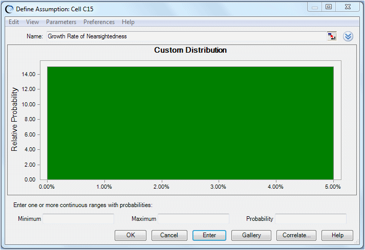

輸入第一個範圍的值,顯示在競爭效果機率低的情況下,近視的成長情形:
在最小值文字方塊中輸入 0%
在最大值文字方塊中輸入 5%
在機率文字方塊中輸入 75%
或 .75
這表示 Vision Research 的競爭者有 75% 的機會不會進入市場,試圖降低 Vision Research 的市佔率。
按一下 Enter 鍵。
這時會顯示值的第一個值範圍 0% 至 5% 的均勻分佈 (圖形 D.12, “均勻分佈範圍”)。

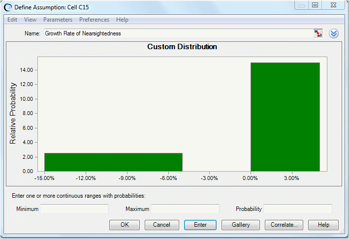

現在請輸入第二個範圍的值,以顯示競爭的效果:
在最小值文字方塊中輸入 -15%
在最大值文字方塊中輸入 -5%
在機率文字方塊中輸入 25%
這表示 Vision Research 的競爭者有 25% 的機會會進入市場,使 Vision Research 的市佔率減少 5% 至 15%。
按一下 Enter 鍵。
這時會顯示範圍 -15% 至 -5% 的均勻分佈。現在兩個範圍都顯示在「自訂分佈」對話方塊中 (圖形 D.13, “自訂的均勻分佈”)。
按一下確定以返回工作表。

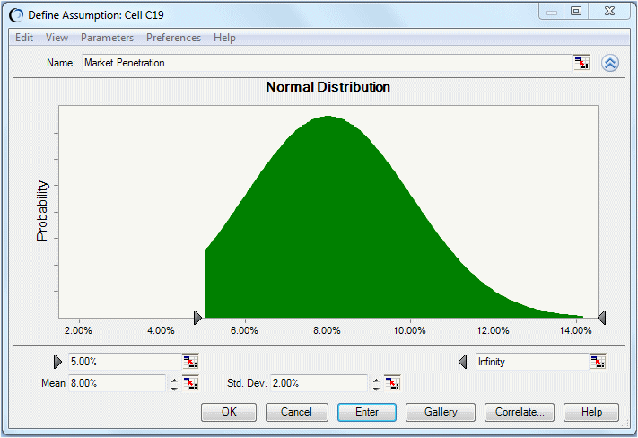

行銷部門估計,Vision Research 該產品的最終總市佔率會常態分佈於平均值 8% 左右,且標準差為 2%。「常態分佈」表示,Vision Research 期望看到熟悉的鐘形曲線,即市場滲透率所有可能的值約有 68% 落在平均值上、下一個標準差之間,或是介於 6% 和 10% 之間。
此外在初步測試期間,市場部門估計市場對產品的興趣最小值為 5%。
Vision Research 選擇以常態分佈來描述變數「市場滲透」。
如要定義市場滲透的假設儲存格,請執行下列動作:
按一下儲存格 C19。
選取定義假設,。
在分佈庫中,按一下常態分佈。
按一下確定。
這時會開啟常態分佈對話方塊 (圖形 D.14, “適用於儲存格 C19 的常態分佈”)。
指定常態分佈的參數:平均值及標準差。
按一下 Enter 鍵。
按一下更多按鈕,,以顯示其他文字方塊 (圖形 D.15, “假設截斷文字方塊”)。
這些以灰色箭頭標示的文字方塊,會顯示假設範圍的最小值和最大值。如果在其中輸入值,即會切斷或截斷該範圍。接著會將這些文字方塊稱為截斷最小值和最大值。
在最小值截斷文字方塊中輸入 5%
(第一個或左側的文字方塊)。
按一下 Enter 鍵。
分佈會改變以表現出您輸入的值 (圖形 D.16, “適用於截斷值的已變更分佈”)。
當您執行模擬時,Crystal Ball 會在平均值 8% 左右的常態分佈之後產生隨機值,而在 5% 最小限制之下則不會產生值。
按一下確定以返回工作表。
