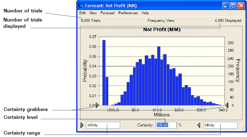

預測圖是次數分佈。它們會顯示值發生在指定的 Bin 或群組間隔中的次數或頻率,並顯示頻率的分佈情形。在圖形 D.18, “淨利預測”中,所包含的值數量最多的 Bin,其頻率約為 280。
Crystal Ball 可預測 Vision Research 專案的整個結果範圍。然而,預測圖不會顯示最極端的值。在這裡,顯示範圍所包含的值大約是從 –$1,500 萬至 $3,800 萬。
圖形 D.18. 淨利預測
此圖顯示的「淨利」預測,顯示出試驗數目及所顯示的試驗數目。此外也顯示出確定性擷取器、確定性層級和確定性範圍。
預測圖也顯示出預測的確定性範圍。依預設,確定性範圍包含從負無限大至正無限大之間的所有值。
Crystal Ball 會比較確定性範圍中的值數目,與整個範圍中的值數目,以計算確定性層級。
前面的例子顯示確定性層級是 100%,因為最初的確定性範圍包含所有可能的值。請記住,確定性層級只是個近似值,因為模擬只能近似現實世界中的元素。

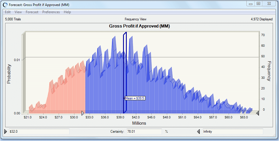

例如,圖形 D.21, “自訂的毛利圖表”以包含平均值標記的 3D 區域圖表顯示 ClearView 毛利預測,並可延伸顯示 x 軸上的更多詳細資料。圖表也設定為 50% 的透明度。「確定性」文字方塊經過設定後,會顯示毛利大於 $3,200 萬的確定性大約是 78%。

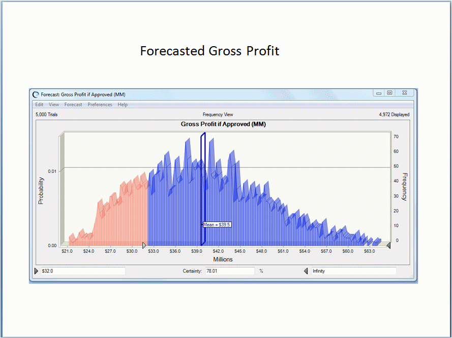

您可以選取「編輯」,然後選取圖表功能表列中的「複製圖表」,將圖表複製到剪貼簿,以貼到 Microsoft Excel 或另一個應用程式。圖形 D.22, “貼到簡報投影片的毛利圖表”會顯示貼到簡報投影片的 ClearView 毛利圖表。
