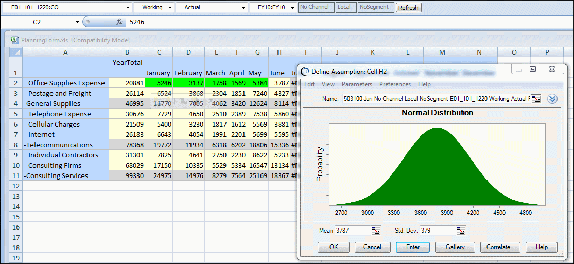

圖形 F.2, “含依據 Planning 資料定義之 Crystal Ball EPM 假設的 Smart View 工作表”顯示 Smart View 中的 Planning 表單。此範例將每月辦公用品費用定義為 Crystal Ball EPM 假設。每當郵資和運費有新增時,就會計算每月和年度總計。Crystal Ball 假設針對一月至五月進行定義。定義假設對話方塊顯示針對六月定義的假設 — 常態分佈的平均值等於原始 Planning 值,而標準差等於平均值的百分之十。
圖形 F.2. 含依據 Planning 資料定義之 Crystal Ball EPM 假設的 Smart View 工作表

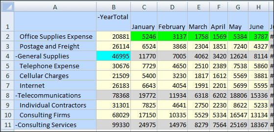

含每月費用及年度總計的 Planning 工作表,如上一段所述。
在儲存格 B4 定義 Crystal Ball EPM 預測,即一般用品的年度總計 (圖形 F.3, “針對一般用品的年度總計定義 Crystal Ball EPM 預測”)。本工作表沒有包含任何公式。當 Crystal Ball EPM 模擬執行時,會透過 Planning 計算定義來計算總計。
圖形 F.3. 針對一般用品的年度總計定義 Crystal Ball EPM 預測
根據到六月份的費用計算,目前一般用品的年度總計為 46995 (千位)。

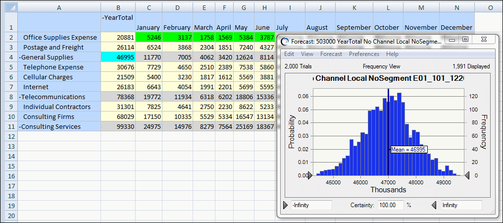

圖形 F.4, “顯示於預測圖表中的模擬結果”顯示一份預測圖表,包含經過 2,000 次模擬試驗傳回之值的長條圖。平均值與儲存格 B4 中原始的 Oracle Hyperion Planning 值相同,不過圖中顯示由模擬所產生之值的範圍。
圖形 F.4. 顯示於預測圖表中的模擬結果
形狀為不規則常態曲線的直方圖,顯示 2000 次模擬試驗的結果。

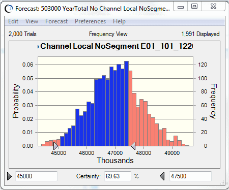

圖形 F.5, “一般用品費用確定總計的機率”顯示根據一月至六月的值計算,目前一般用品費用總計將落在 $45,000 (千位) 到 $47,500 之間的機率 (或確定性)。答案為大約 70%
圖形 F.5. 一般用品費用確定總計的機率
長條圖顯示大約 70% 的模擬值落在 $45,000 到 $47,500 (千位) 之間的範圍。
