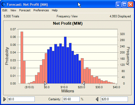

如要使用確定性擷取器來判斷特定值範圍的確定性層級:
  1. 選取預測圖。
  2. 在預測圖上移動確定性擷取器 (圖形 6.2, “移動確定性擷取器”)。
    按一下擷取器,在游標變成手形時加以拖曳。
    圖形 6.2. 移動確定性擷取器
    此圖顯示擷取器已選取,接著就能拖曳至新位置。
Crystal Ball 將確定性擷取器範圍外的欄位變成不同顏色,以顯示這些值不包含在內 (圖形 6.3, “確定性層級:$0 到 $20 (以百萬為單位) 的值”)。
圖形 6.3. 確定性層級:$0 到 $20 (以百萬為單位) 的值
此圖顯示確定性擷取器之間的確定性層級。
圖形 6.3, “確定性層級:$0 到 $20 (以百萬為單位) 的值”中的「淨利」預測圖,與圖形 6.1, “預測圖”中的範例相同,唯確定性擷取器被移至最小值 $0 和最大值 $20.0。確定性層級現在是 65.6%;表示您對於可賺取 $0 到 $2,000 萬之利潤的信賴度為 65.6%。
