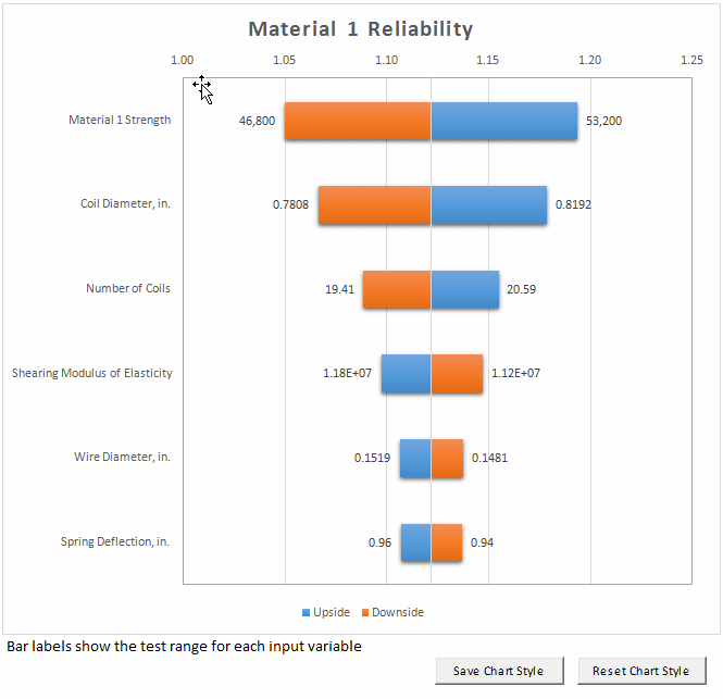

對於此範例,工具會透過資料表,在本身的活頁簿中建立龍捲風和蛛網圖表,如圖形 9.7, “龍捲風圖表”、圖形 9.8, “龍捲風圖表結果資料”,以及圖形 9.9, “包含資料的蛛網圖表”所示。
龍捲風圖表 (圖形 9.7, “龍捲風圖表”) 中列出六種假設。第一種假設 (「材料 1 強度」) 具有敏感性最高的排名,而且最重要。研究者執行此模型可進一步探討這個假設,希望減少其不確定性,也就是其對目標預測 (「材料 1 可靠度」) 的影響。
最後兩個假設 (「線徑」和「彈簧變形量」) 是最有影響力的假設。因為它們在「材料 1 可靠度」上的影響非常小,您可以忽略其不確定性或將其從試算表中消除。
您可以使用 Microsoft Excel 的圖表格式化功能與龍捲風圖表選項 (龍捲風圖選項),以變更圖表的外觀。
提示: | 若要將新格式儲存為範本,請按一下儲存圖表樣式。按一下重設圖表樣式以還原原始預設。這些設定只會影響未來運行的工具。 |

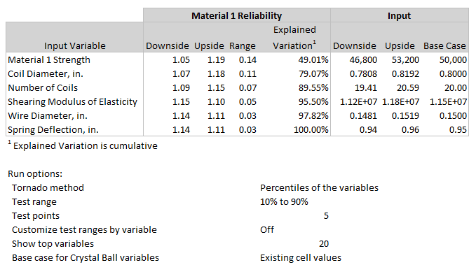

龍捲風分析資料會顯示在龍捲風圖表 (圖形 9.8, “龍捲風圖表結果資料”) 下方。結果表格顯示下列內容:
在圖表中依序排列的輸入變數名稱,開頭為目標上最具影響力的變數
來自基本情況的下降趨勢差異
來自基本情況的上升趨勢差異
目標中已解釋變異量的百分比,大約等於統計變異數 (R2),從具有最大影響力的變數累計至具有最小影響力的變數
絕對的下降趨勢值
絕對的上升趨勢值
基本情況值
工具選項設定清單顯示在結果表格下方。

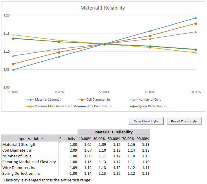

蛛網圖表顯示類似的資訊 (圖形 9.9, “包含資料的蛛網圖表”)。通常,出現在龍捲風圖表頂端的變數在蛛網圖表中有最陡的斜度。請注意,在蛛網圖表中提供的預測值比龍捲風圖表中的值多,每一個測試點的值皆在測試範圍內。彈性統計會呈現在第一欄,以針對輸入中每一個百分比變化顯示輸出中的百分比變化。彈性統計會針對每一個變數在整個測試範圍中平均分配,以呈現更穩定的計算。使用的特定公式稱為「弧彈性」,這會導致不管哪一個測試值 (上限或下限) 做為起點,皆會計算相同的統計資料。
您可以利用 Microsoft Excel 格式化功能和圖表選項來格式化圖表 (龍捲風圖選項)。接著,您可以使用儲存圖表樣式按鈕,以將目前格式用於未來的蛛網圖表中。使用還原圖表樣式以使用預設格式。
