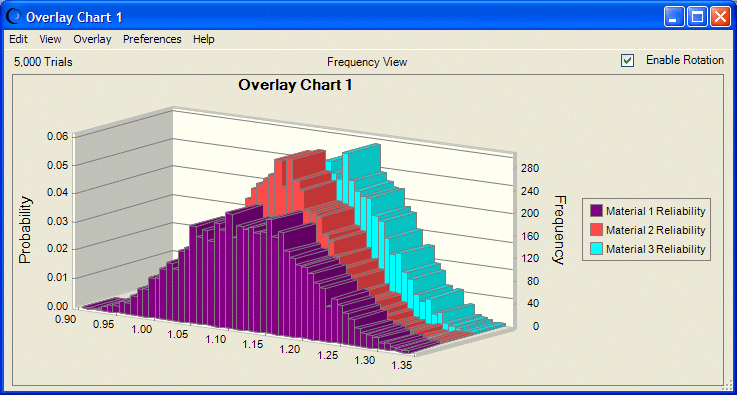

為以最佳方式顯示多種類型的資料,您可以選取 3D 視圖,然後按照圖形 7.5, “旋轉和拉伸的覆疊圖”所示方式旋轉圖表。如要以快速鍵顯示此圖表,請按住 Ctrl+d,直到頻率分佈顯示為止。按 Ctrl+t 可顯示直條圖。試著按 Ctrl+b 以變更頻率 Bin 的數目 (在此視圖中是欄位)。然後,按 Ctrl+w 使圖表具有 3D 性質 (圖形 7.4, “覆疊圖, 3D 視圖”)。
圖形 7.4. 覆疊圖, 3D 視圖
此圖以 3D 視圖顯示覆疊圖。
您可以拖曳圖表任一側,使圖表看起來更長、更窄 (圖形 7.4, “覆疊圖, 3D 視圖”),或是將圖表拉長 (圖形 7.5, “旋轉和拉伸的覆疊圖”)。
在 3D 視圖中,「啟用旋轉」核取方塊會顯示在圖表頂端,可透過 Tab 鍵存取。若選取此核取方塊,則可在圖表內部按滑鼠鍵,以拖曳並旋轉圖表。這可增強分析和簡報的資料顯示。圖形 7.5, “旋轉和拉伸的覆疊圖”顯示旋轉的覆疊圖,此圖表經過拉伸後,可強調 x 軸的差異。
圖形 7.5. 旋轉和拉伸的覆疊圖
此圖顯示經過拉伸和旋轉的覆疊圖。
