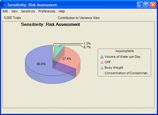

您可以套用不同組合的設定以製造特殊效果。例如,圖形 7.10, “透明、3D 的敏感度圓餅圖”即顯示含 3D 及透明度圖表效果的敏感度圓餅圖。圖形 7.9, “所選預測的敏感度圖”顯示在方向橫條圖中具有類似值及等級的假設。
圖形 7.10. 透明、3D 的敏感度圓餅圖
此圖所示圓餅圖將敏感度顯示為透明、3D。
