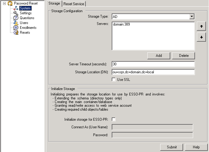

4.1.1 サービス記憶域の構成
「Storage」タブ(「System」ノードの下)は、Password Resetシステム質問およびユーザー登録のリポジトリとして使用するデータベース(SQL ServerやOracle Database)またはディレクトリ・サービス(Active DirectoryやAD LDS (ADAM))の接続設定を表示または変更するために使用します。これを行うには、「Storage Configuration」グループの設定を使用します。変更が完了したら、「Submit」をクリックして、Password Resetに新しい設定を適用します。
pr_strge_tab_crop.pngの説明が続きます
図pr_strge_tab_crop.pngの説明
また、Password Resetで初回設定(登録およびリセットのサービスに使用するデータベースやディレクトリ・サーバー・リポジトリを準備する)タスクを実行する場合も、「Storage」タブを使用します。次のようなタスクがあります。
  • ディレクトリ・タイプ/データベース表を含めるためのスキーマの拡張
  • 主要なコンテナまたはデータベースの作成
  • Webサービス・アカウントへの読取り/書込みアクセス権の付与
  • 必要な子オブジェクトまたは表の作成
これらのタスクを実行するには、「Initialize Storage」グループのコントロールを使用します。
  1. 「Initialize storage for Password Reset」を選択します。
  2. 「Connect as User Name」に、ディレクトリ・サーバーの管理者のユーザー名を入力します。
  3. 管理者パスワードを入力します。
  4. 「Submit」をクリックして変更を保存します。「Storage」タブを閉じる前に「Submit」ボタンをクリックしないと、変更が失われます。

次の表に、Active DirectoryとAD LDS (ADAM)の接続設定の構成に関する情報を示します。
Active DirectoryおよびAD LDS (ADAM)の記憶域設定
Servers 「Add」をクリックして「Add Server」ダイアログを起動し、必要な情報を入力します。「OK」をクリックして「Servers」リストに戻ります。
Password Resetでは、リストに表示される順に上から下へ接続が試行されます。接続を試行する順にサーバーを並べ替えるには、上矢印と下矢印を使用します。リストからサーバーを削除するには、リスト・ボックスでサーバーを選択して「Delete」をクリックします。リストにある接続が1つのみの場合は、削除できません。
サーバー名が長い場合などは、文字列全体がリスト・ボックスに表示されないこともあります。リスト・ボックス内のアイテムをクリックすると、そのアイテムが「Server Name/IP Address」および「Port」テキスト・ボックスに移入されます。これによって、そのテキスト・ボックス内をスクロールして完全な文字列を表示できます。また、必要に応じて、完全な文字列を変更したり、新しい接続としてリストに追加することもできます。
Server timeout (seconds) リスト内の次のサーバーに移動する前に、Password Resetがサーバーからのレスポンスを待機する必要がある値(秒単位)を入力します。
Storage location (DN) 接続ノードの識別名またはネーミング・コンテキスト。
Use SSL Secure Socket Layer接続を有効にする場合に選択します。

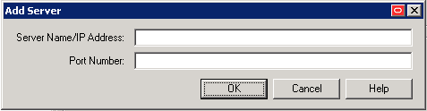

4.1.1.1 サーバーの追加
サーバーを追加するには、次を実行します。
  • パスワードのリセット情報(ユーザー、パスワードのリセット・ポリシー、登録の質問および回答)を保持するサーバーの名前またはIPアドレスとポート番号を入力します。
  • 終了したら、「OK」をクリックして「Storage Configuration」タブに戻ります。
pr_add_server.pngの説明が続きます
図pr_add_server.pngの説明
フェイルオーバーのサポート用に複数のサーバーを使用できます。2つ以上のサーバー・アドレスを入力すると、Password Resetは、正常に接続されるか、またはすべての接続に失敗するまでリストに示された順序で接続の試行を繰り返します。

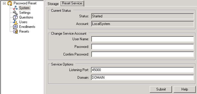

4.1.2 リセット・サービス・アカウントの構成
「Reset Service」タブ(「System」ノードの下)を使用して、Internet Information Services (IIS) Webサービスの匿名ログオンを設定するか、変更します。これは、すべてのエンド・ユーザーがPassword Resetインタフェースへのアクセスに使用するドメイン・アカウントです。
次の図に、「Reset Service」タブで値が入力されている「Status」、「Account」、「Listening Port」および「Domain」フィールドを示します。
pr_sys_reset_srv.pngの説明が続きます
図pr_sys_reset_srv.pngの説明

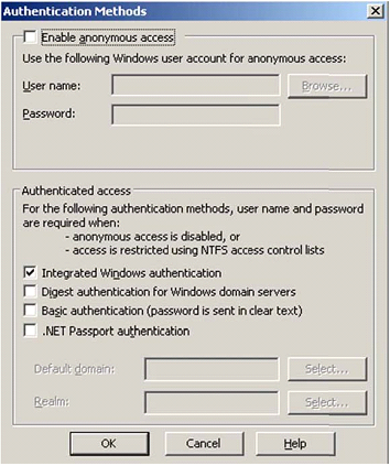

このダイアログで指定した匿名ログオン・アカウントは、コンピュータ管理サービス・ツールの「Log On As」列に表示されます。アカウントには、次のタスクを実行する権限を含むローカル管理者権限が付与されている必要があります。
  • サービスの開始、停止および変更
  • Active Directory、AD LDS (ADAM)インスタンスまたはデータベース・サーバーからの読取り、またはそれらへの書込み
  • ローカル・マシンのレジストリ(HKLM)への書込み
注意:
管理者権限を持つ新しいユーザー・アカウントを作成するには、Windowsの「コンピューターの管理」コンソールの「ユーザーとグループ」ツールを使用します。
4.1.2.1 匿名ログオンの設定または変更
匿名ログオンを設定または変更するには、次の手順を実行します。
  1. 使用するアカウントのユーザー名およびパスワードを入力します。
  2. 確認のため再度パスワードを入力します。
  3. 「Submit」をクリックします。
設定 機能
Status リセット・サービス・アカウントを起動するかどうかを表示します。このフィールドは、情報のみです。
Account 現在のリセット・アカウントを表示します。このフィールドは、情報のみです。
User name リセット・サービス・アカウントに指定したユーザー名。
Password and Confirm password リセット・サービス・アカウントのパスワード。両方のフィールドにパスワードを入力します。
Listening Port パスワードのリセット・アクティビティの検出に使用されるポートの番号(デフォルトは 45000)。
Domain ユーザー・アカウントが配置されている信頼できるドメイン。この設定は、ユーザー・アカウントがPassword Resetマシンのドメイン以外のドメインにある場合にのみ必要です。
注意: この設定への変更は、すぐに有効になり、IISまたはパスワード・リセット・サービスの再起動は必要ありません。

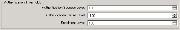

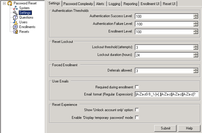

4.2.1 登録レベルの設定
登録レベルは「Settings」タブで指定します。管理者は、この機能を使用して、エンド・ユーザーが登録インタビュー・プロセスを完了するために蓄積する必要がある合計ポイント値(認証しきい値)を設定できます。以前は、認証成功レベル(「Settings」 > 「Authentication thresholds」)を満たすために十分な合計ポイント値を持つ必須質問を、管理者は構成する必要がありましたが、しきい値によってこの要件はなくなります。pr_settings_stngs_crop.pngの説明が続きます
図pr_settings_stngs_crop.pngの説明
Password Resetでは、必須質問およびオプション質問の両方をカウントして登録レベルを満たすように、十分なポイントを持つ質問を構成できます。登録レベルは、認証成功レベル以上である必要があります。登録レベルと認証成功レベルの両方のしきい値によって、ユーザーは質問プールから回答する質問を柔軟に選択できます。
登録インタビュー中の質問の開始は、オプションまたは必須にできます。プログレス・バーに、ユーザーが登録レベルのしきい値をどの程度満たしたかが(パーセントで)表示されます。
ユーザーが質問セットの最後に達しても、ポイントが登録レベルに満たない場合は、Password Resetに「You have not answered enough optional questions to satisfy the enrollment requirement. In order to complete the enrollment process, you must continue to answer questions until the progress bar reaches 100%.」というメッセージが表示されます。Password Resetは、オプション質問セットを開始して、前にスキップした質問に回答するようにユーザーに求めます。

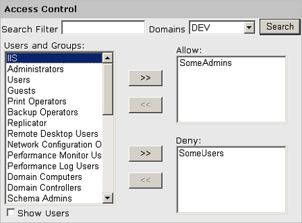

次の表に、「Access Control」の設定に関する情報を示します。
アクセス制御
Allow 「Add」ボタンをクリックして、この質問を受信するユーザーおよびグループを選択するためのウィンドウを起動します。「質問を割り当てるユーザーおよびグループの選択」を参照してください。
Deny 「Add」ボタンをクリックして、この質問を受信しないユーザーおよびグループを選択するためのウィンドウを起動します。
注意: デフォルトでは、アクセスを拒否されたユーザーまたはグループが存在する場合は、「Allow」リストに指定されているユーザーおよびグループ以外のすべてのユーザーおよびグループによるアクセスが拒否されます。

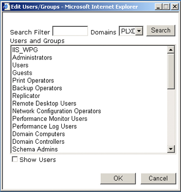

4.2.5.1 質問を割り当てるユーザーおよびグループの選択
「Access Control」設定の「Add」ボタンをクリックすると、「Edit Users and Groups」ダイアログが表示されます。
Password Resetの「Edit Users and Groups」ダイアログ
このダイアログを使用するには、次の操作を実行します。
  • 必要に応じて、検索フィルタを入力して、ドロップダウン・リストからドメインを選択します。
  • グループだけでなく個々のユーザーもリストに表示する場合、画面下部にある「Show Users」ボックスを選択します(リストが非常に長くなることがあります)。検索を実行する前または後に、このボックスを選択できます。
  • 「Search」ボタンをクリックします。
  • 左側の「Users and Groups」リストをスクロールして、構成中の質問を受信する人物を指定するために、グループ(および下部のボックスを選択した場合はユーザー)を見つけます。
  • 次のいずれかを行います。
    • 一方のリストでアイテムをダブルクリックして、もう一方のリストに移動します。
    • 右向きの二重矢印(>>)をクリックして、ユーザーまたはグループを右側の「Selected」リストに移動します。左向きの二重矢印(<<)をクリックすると、エントリが削除されます。
  • 「OK」をクリックして選択内容を保存して、「Edit Question」ダイアログに戻ります。
システム質問をユーザーおよびグループに割り当てる方法の詳細は、「ロール/グループのサポート」を参照してください。

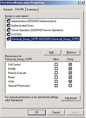

4.2.7 強制登録からのユーザーの除外
注意:
この手順でWindows統合認証方式を使用するには、Password ResetサーバーのURLがすべてのエンド・ユーザーのInternet Explorerローカル・イントラネット・ゾーンに追加されている必要があります。このURLがないと、パススルー認証が失敗し、そのユーザーはcheckenrollment.aspxページへの権限を持っているにもかかわらず、強制登録を求められません。

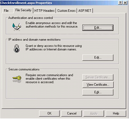

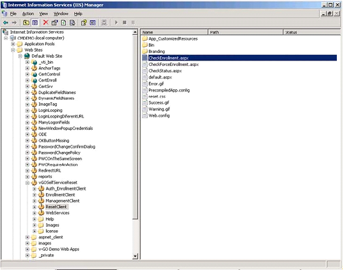

ユーザーを強制登録から除外するには、次の手順を実行します。
  1. Internet Information Services (IIS) Managerツールを開きます。
  2. vGOSelfServiceReset仮想Webディレクトリを検索して、展開します。
  3. vGOSelfServiceResetのResetClient仮想ディレクトリの直下のCheckEnrollment.aspxファイルを探します。
  4. CheckEnrollment.aspxを右クリックして、「Properties」を選択します。
    pr_excl_iis_panel.pngの説明が続きます
    図pr_excl_iis_panel.pngの説明
  5. CheckEnrollmentStatus.aspxのプロパティで、「File Security」タブをクリックしてから、「Authentication and access control」セクションで「Edit」をクリックします。
    pr_excl_chk_enroll.pngの説明が続きます
    図pr_excl_chk_enroll.pngの説明
  6. 「Authentication Methods」ダイアログで、「Integrated Authentication」のみを選択するように、「Anonymous Access」の選択を解除します。
    pr_excl_auth_methods.pngの説明が続きます
    図pr_excl_auth_methods.pngの説明
  7. C:\Program Files\Passlogix\v-GO SSPR\ResetClientにナビゲートして、CheckEnrollment.aspxファイルに権限を設定します。「Deny」権限を選択した状態で除外グループを追加します。次の例では、除外グループはUniversal_Group_SSPRです。
    pr_excl_chk_enroll_sec.pngの説明が続きます
    図pr_excl_chk_enroll_sec.pngの説明

4.3.2 リセット・サービス設定の編集
「Settings」タブ(「Settings」ノードの下)を使用して、リセット・クイズの一般設定を変更します。変更が完了したら、「Submit」をクリックして、Password Resetに新しい設定を適用します。
次の表に、「Authentication Threshold」の設定(次に示す)に関する情報を示します。
pr_auth_thresh.pngの説明が続きます
図pr_auth_thresh.pngの説明
認証しきい値
Authentication Success Level パスワードのリセットのためにエンド・ユーザーが取得する必要があるスコア(テストで取得したポイント値の合計)。デフォルト値は100です。
Authentication Failure Level エンド・ユーザーが取得可能な最小(負)のスコア。エンド・ユーザーのスコアがこの設定を下回ると、リセット・クイズは、パスワードのリセットなしで終了します。デフォルト値は-100です。
Enrollment Level 登録インタビューを完了するためにエンド・ユーザーが取得する必要があるスコア(登録インタビューで取得したポイント値の合計)。デフォルト値は100です。「Enrollment Level」は、「Authentication Success Level」以上である必要があります。
次の表に、「Reset Lockout」の設定(次に示す)に関する情報を示します。
pr_reset_lockout.pngの説明が続きます
図pr_reset_lockout.pngの説明
リセットのロックアウト
Lockout threshold (attempts) リセットの試行を連続して失敗できる許容回数。エンド・ユーザーは、このフィールドに指定された回数連続してリセット・クイズに不合格になると、「Lockout Duration」に指定されている期間はリセット・クイズを試行できなくなります。
Lockout duration (hours) エンド・ユーザーがリセット・クイズを受けることができない期間(時間単位)。ロックアウト期間は、エンド・ユーザーが「Lockout Thresholds」に指定された回数連続してリセット・クイズに不合格になると開始されます。
注意: 個々のエンド・ユーザーのロックアウトを無効にするには、「Users」タブをクリックし、リストからエンド・ユーザーを選択してから、「Unlock」をクリックします。
次の表に、「Forced Enrollment」の設定(次に示す)に関する情報を示します。
pr_force_enroll.pngの説明が続きます
図pr_force_enroll.pngの説明
強制登録
Deferrals allowed ユーザーがPassword Resetの登録を遅延させることができる最大回数。ユーザーは、最大遅延回数を超えると、ログオンを許可されるために、登録プロセスを完了する必要があります。
注意: 必要に応じて、特定のユーザーを強制登録から除外できます。手順の詳細は、「強制登録からのユーザーの除外」を参照してください。
次の表に、「User E-mails」の設定(次に示す)に関する情報を示します。
pr_user_email.pngの説明が続きます
図pr_user_email.pngの説明
ユーザー電子メール 機能
Required during enrollment 登録時にユーザーが電子メール・アドレスを入力する必要があるかどうかを制御します。
E-mail format (正規表現) ユーザー電子メール・アドレスの有効な形式を制御します。デフォルト設定で、ほとんどの許容範囲の電子メール書式を使用できます。
次の表に、「Reset Experience」の設定(次に示す)に関する情報を示します。
pr_reset_exp.pngの説明が続きます
図pr_reset_exp.pngの説明
リセットの経験 機能
Show "Unlock account only" option ユーザーが、パスワードのリセットではなくアカウントのロック解除を行うオプションを使用できるかどうかを制御します。このオプションは、ユーザーがリセット・クイズに合格した後に表示されます。
Enable "Display temporary password" mode Password Resetで、エンド・ユーザーがActive Directoryのパスワード・ポリシーにかかわらず、パスワードをリセットすることを許可するかどうかを制御します。このチェックボックスを有効にすると、Password Resetでは、設定されているすべてのActive Directoryの制限事項をオーバーライドし、ユーザーに一時パスワードを提供します。ユーザーは、その一時パスワードでログオンし、Windowsを介して変更できます。

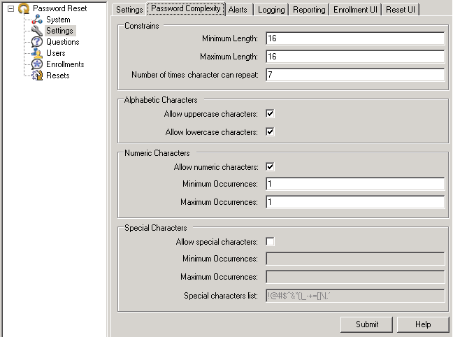

4.4 パスワードの複雑度
「Password Complexity」タブ(「Settings」ノードの下)は、パスワード制約を調整して、それらがWindowsドメインのグループ・ポリシーに一致しているか、またはWindowsドメインのグループ・ポリシーの制約内に収まっていることを確認する場合にのみ使用します。この設定は、エンド・ユーザー・パスワードには適用されません(次の注意を参照)。通常の使用方法(通常のグループ・ポリシー)では、これらの設定を変更する必要はありません。
pr_stngs_pwd_cmplx_crop.pngの説明が続きます
図pr_stngs_pwd_cmplx_crop.pngの説明
次の表で、「Password Complexity」の設定のオプションについて説明します。変更が完了したら、「Submit」をクリックして、Password Resetに新しい設定を適用します。
注意:
Password Resetでエンド・ユーザー・パスワードをリセットするには、リセット・サービス・アカウントで、ユーザーのプロキシとして中間パスワードのリセットを実行します。リセット・サービス・アカウントはパスワードを内部的に生成します(これはドメインのグループ・ポリシーに準拠する必要がありますが、ドメインのパスワードの最短経過期間ポリシーの対象ではありません)。このダイアログでのパスワードの複雑度の設定は、その中間パスワードのみに適用され、エンド・ユーザー・パスワードには適用されません。
パスワードをリセットすると、Active Directory内のユーザーのパスワード履歴に2つのエントリが追加されます。
制約
Minimum Length 内部パスワードの最小長: 1から63 (デフォルトは16)
Maximum length 内部パスワードの最大長: 1から63 (デフォルトは16)
Number of times characters can repeat 0から62 (デフォルトは7)
英字
Allow uppercase characters 大文字を許可する場合に選択します(デフォルト: 許可)
Allow lowercase characters 小文字を許可する場合に選択します(デフォルト: 許可)
数字
Allow numeric characters 数字(0から9)を許可する場合に選択します(デフォルト: 許可)
Minimum Occurrences 1から63 (デフォルトは1)
Maximum Occurrences 1から63 (デフォルトは1)
特殊文字
Allow special characters 特殊文字(英数字以外)を許可する場合に選択します(デフォルト: 許可されていません)
Special characters list 使用可能な文字(デフォルト: !@#$%^&*()_-=+[]\|.?)

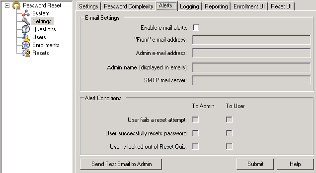

4.5 アラート
「Alerts」タブ(「Settings」ノードの下)を使用して、Password Resetを構成し、管理者またはユーザー(あるいはその両方)に、重大なユーザー生成イベントの通知を電子メール送信します。ディレクトリC:\program files\Passlogix\v-GO SSPR\WebServicesで製品に含まれているUserText.xmlテンプレートで、このアラートを構成します。
pr_stngs_alerts_crop.pngの説明が続きます
図pr_stngs_alerts_crop.pngの説明
次の表に、UserText.xmlファイルの変数の一覧を示します。
電子メール・テンプレート変数 説明
$USER Active Directoryで定義されたユーザーの表示名(フルネーム)
$ACCOUNT domain\username形式のユーザーのユーザー名。
$ADMIN 管理者の名前(管理コンソールの「Alerts」タブで入力したもの)
$DATETIME イベントが発生した日時(例: 7/23/2012 3:24 PM)
$ATTEMPTS ユーザーがリセット・クイズに失敗した回数
$PRODUCT ESSO-PR
$FULLPRODUCT Oracle Enterprise Single Sign-On Password Reset
「Send Test E-mail to Admin」をクリックすると、サンプル・アラートを表示できます。結果が適切である場合、「Submit」をクリックして、Password Resetに新しい設定を適用します。
次の表に、電子メール・テンプレート変数に関する情報を示します。
電子メールの設定 説明
Enable e-mail alerts 電子メール・アラートを有効化する場合に選択します。
"From" e-mail address アラートの送信元の電子メール・アドレス。このアドレスには、後で指定するSMTPメール・サーバーで有効な任意の電子メール・アドレスを指定できます。
Admin e-mail address アラートの送信先の管理者の電子メール・アドレス。
Admin name(電子メールに表示される) アラートの送信先の管理者の名前。この名前は、電子メールに表示されます。
SMTP mail server 送信メール・サーバーの名前。
次の表に、「Alert Conditions」に関する情報を示します。
アラート条件 説明
User fails a reset attempt ユーザーがリセットの試行に失敗した場合に電子メール・アラートを受信する受信者(「Admin」または「User」あるいはその両方)を選択します。
このフィールドは、「Enable e-mail alerts」が選択されている場合にのみアクティブになります。
ロックアウト・コントロールについては、「リセット・サービスの設定」も参照してください。
User successfully resets password ユーザーがパスワードを正常にリセットした場合に電子メール・アラートを受信する受信者(「Admin」または「User」あるいはその両方)を選択します。
User is locked out of Reset Quiz ユーザーがリセット質問に、許容されるしきい値以上の回数失敗した場合に電子メール・アラートを受信する受信者(「Admin」または「User」あるいはその両方)を選択します。

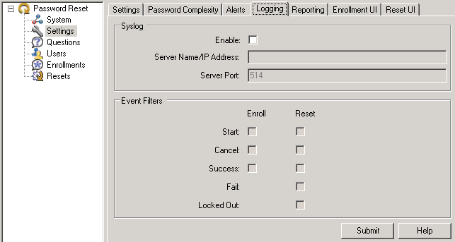

4.6 ロギング
「Logging」タブ(「Settings」ノードの下)を使用して、ロギングを有効化し、syslogサーバーおよびポートを指定して、syslogメッセージを生成するイベントのタイプを選択します。Password Resetにより、これらのメッセージはsyslogリスナーに送信され、管理者にユーザー登録およびリセット・イベントを知らせる通知が生成されます。
pr_stngs_lgng_crop.pngの説明が続きます
図pr_stngs_lgng_crop.pngの説明
次の情報を入力し、「Submit」をクリックして、Password Resetに新しい設定を適用します。
Syslogの設定 機能
Enable チェックすると、syslogロギングが有効になります。
Server Name/IP Address syslogサーバーの名前またはIPアドレス。
Server port syslogサーバーがSyslogメッセージをリスニングするポート(デフォルト・ポートは514)。
イベント・フィルタ 機能
Start チェックすると、ユーザーが登録またはリセット・セッションを開始した場合に、Password Resetによってメッセージが送信されます。
Cancel チェックすると、ユーザーが登録またはリセット・セッションをキャンセルした場合に、Password Resetによってメッセージが送信されます。
Success チェックすると、ユーザーが登録またはリセット・セッションを正常に完了した場合に、Password Resetによってメッセージが送信されます。
Fail チェックすると、ユーザーが登録またはリセット・セッションに失敗した場合に、Password Resetによってメッセージが送信されます。
Locked out チェックすると、ユーザーが(リセット・クイズに失敗し続け)Password Resetシステムからロックアウトされた場合に、Password Resetによってメッセージが送信されます。

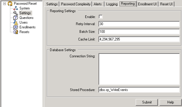

4.7 レポーティング
「Reporting」タブ(「Settings」ノードの下)を使用して、ユーザー・アクティビティのレポート生成を構成します。このツールの使用の詳細は、このガイドの「レポーティング」を参照してください。
pr_stngs_reporting_crop.pngの説明が続きます
図pr_stngs_reporting_crop.pngの説明
このタブの設定では、Reportingツールおよびデータベースを構成します。「Submit」をクリックして、新しい設定を適用します。
次の表に、「Reporting」の設定に関する情報を示します。
レポーティングの設定 機能
Enable このボックスをチェックして、レポーティングを有効にします。
Retry Interval イベントをデータベースにオフロードするレポーティング・サービスのキャッシュの順次処理間のタイムアウトを分単位で定義します。デフォルトは30です。間隔はデータベースの接続負荷を減らすために必要です。
Batch Size データベースのストアド・プロシージャに一度に送信されるイベントのグループ・サイズを定義します。デフォルトは100です。たとえば、Reporting Serviceのキャッシュに1000個のイベントがあり、バッチ・サイズが100の場合、データベースのストアド・プロシージャを10回コールすることになります。
Cache Limit キャッシュされるレポーティング・イベントの数。この数に達した場合、最も古いイベントが破棄されます。デフォルトは4,294,967,295です。
たとえば、バッチ・サイズが100で、エンド・ユーザーのシステムがReporting Serviceに接続できない場合、イベントは記録され続けます。4,294,967,295に達した場合は、最も古いイベントが破棄されます。
次の表に、データベースの設定に関する情報を示します。
データベースの設定 機能
Connection String Database connection string: OLE DB形式で入力します。
"Provider=sqloledb; Data Source=myServerName; Initial Catalog=myDatabaseName; User Id=myUsername; Password=myPassword"
または
Provider=SQLOLEDB.1;Integrated Security=SSPI;Persist Security Info=False;Initial Catalog=<Database>;Data Source=<DBServer>
Stored Procedure データベースのストアド・プロシージャの名前です。エンコード済イベントがデータベースに送信されると、XMLファイルをデコードするためにストアド・プロシージャがコールされ、イベントがデータベースに格納されます。

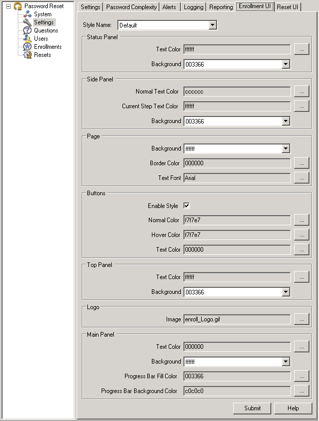

「Enrollment UI」タブ(「Settings」ノードの下)を使用して、登録インタビューのユーザー・インタフェースをカスタマイズします。
pr_stngs_enrlmnt_ui_crop.pngの説明が続きます
図pr_stngs_enrlmnt_ui_crop.pngの説明
Password Resetクライアントのすべてのページのルック・アンド・フィールを編集できます(登録インタビューおよびリセット・インタビューは含まれますが、管理コンソールは含まれません)。このページで、登録ユーザー・インタフェースの色、フォントおよびロゴを調整できます。
このタブで行った選択は、デフォルトのスタイル設定になります。次の手順を実行すると、追加のスタイルを作成できます。
ステータス・パネル 機能
Text color ステータス・パネルのテキストの色を選択します。
  1. 省略記号(…)ボタンをクリックしてカラー・ピッカーを起動し、標準の色見本を選択します。
または
  1. 省略記号(…)ボタンをクリックしてカラー・ピッカーを起動し、「Define Custom Colors>>」をクリックして選択した色を混ぜます。
  2. スライダを使用するか、または、色のHSLまたはRGB値を入力して、「Add to Custom Colors」をクリックします。
  3. カスタム色見本で新しい色を選択して、「OK」をクリックします。
Background ドロップダウン・リストから、無地または背景イメージのいずれを使用するかを選択します。
  • 「Select solid color…」を選択すると、カラー・ピッカーが起動します。上述と同じ手順に従い、色を選択します。
  • 「Select image…」を選択すると、サーバーの%SSPR%\Imagesフォルダのすべてのイメージから選択できるダイアログが起動します。
注意: このイメージにサイズ要件はありません。参考までに、Oracleのステータス・パネルの背景イメージは、408x28です。
サイド・パネル 機能
Normal Text Color サイド・パネルのハイライト表示されていないカテゴリ・テキストのテキストの色を選択します。上述と同じ手順に従い、色を選択します。
Current Step Text Color サイド・パネル内の現行の手順のテキストに使用される色を選択します。上述と同じ手順に従い、色を選択します。
Background ドロップダウン・リストから、無地または背景イメージのいずれを使用するかを選択します。上述と同じ手順に従います。
ページ 機能
Border Color ページの枠線の色を選択します。上述と同じ手順に従い、色を選択します。
Text Font 登録UIに使用するフォントを選択します。省略記号(…)ボタンをクリックして、「Font」ウィンドウを起動します。目的のフォントをハイライト表示して、「OK」をクリックします。
注意: サーバーにインストールされたフォントからフォント・リストが生成されます。リストにフォントを追加するには、サーバーにそのフォントをインストールします。
ボタン 機能
Enable style このボックスをチェックすると、この項で作成したボタン・スタイルをアクティブ化します。
Normal Color 登録UIのボタンの通常の色を選択します。上述と同じ手順に従い、色を選択します。
Hover Color 登録UIのボタンポイント時の色を選択します。上述と同じ手順に従い、色を選択します。
Text color 登録UIのボタンのテキストの色を選択します。上述と同じ手順に従い、色を選択します。
トップ・パネル 機能
Text Color 登録UIのトップ・パネルのテキストに表示されるテキストの色を選択します。上述と同じ手順に従い、色を選択します。
注意: このイメージにサイズ要件はありません。参考までに、Oracleのステータス・パネルの背景イメージは、408x47です。
ロゴ 機能
Image 登録UIの左上の領域に表示するロゴ・イメージを選択します。上述と同じ手順に従い、背景イメージを選択します。このリストにイメージを表示するには、%SSPR%\Imagesフォルダに存在する必要があります。
注意: このイメージにサイズ要件はありません。参考までに、Oracleの登録ロゴは146x47です。
メイン・パネル 機能
Text Color メイン・パネルのテキストの色を選択します。上述と同じ手順に従い、色を選択します。
注意: このイメージにサイズ要件はありません。参考までに、Oracleのメイン・パネルの背景イメージは、408x273です。

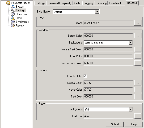

4.9 リセット・ユーザー・インタフェースの構成
「Reset UI」ダイアログ(「Settings」タブの下)を使用して、リセットのユーザー・インタフェースをカスタマイズします。
Password Resetクライアントのすべてのページのルック・アンド・フィールを編集できます(登録インタビューおよびリセット・インタビューは含まれますが、管理コンソールは含まれません)。このページで、リセット・ユーザー・インタフェースの色、フォントおよびロゴを調整できます。
pr_stngs_reset_ui_crop.pngの説明が続きます
図pr_stngs_reset_ui_crop.pngの説明
必要に応じて次の設定を構成し、「Submit」をクリックしてPassword Resetに変更を適用します。
ロゴ 機能
Image リセット・ウィンドウに表示するロゴ・イメージを選択します。省略記号(…)ボタンをクリックしてウィンドウを開き、サーバーの%SSPR%\Imagesフォルダのすべてのイメージの中から選択します。
注意: このイメージにサイズ要件はありません。参考までに、Oracleのリセット・ロゴは106x29です。
ウィンドウ 機能
Border Color リセット・ボックスの枠線の色を選択します。
  1. 省略記号(…)ボタンをクリックしてカラー・ピッカーを起動し、標準の色見本を選択します。次のいずれかを実行します。
    または
  1. 省略記号(…)ボタンをクリックし、「Define Custom Colors>>」をクリックして選択した色を混ぜます。
注意: このイメージにサイズ要件はありません。参考までに、Oracleのリセット・ウィンドウの背景イメージは、450x350です。
Normal Text Color リセット・プロセス中に表示されるエラー・メッセージのテキストの色を選択します。上述と同じ手順に従い、色を選択します。
Error Color サイド・パネルのハイライト表示されていないカテゴリ・テキストのテキストの色を選択します。上述と同じ手順に従い、色を選択します。
Version info color リセット・ウィンドウに表示されるバージョン情報のテキストの色を選択します。上述と同じ手順に従い、色を選択します。
ボタン 機能
ページ 機能
Text Font リセットUIに使用するフォントを選択します。省略記号(…)ボタンをクリックして、「Font」ウィンドウを起動します。目的のフォントをハイライト表示して、「OK」をクリックします。

アクセス制御パネルにより、質問権をユーザーおよびグループに割り当てられるよう、ユーザーおよびグループが使用可能になります。「Users and Groups」リストは、「Show Users」ボックスをチェックするまで、移入されていません。ドメイン・ユーザーおよびグループは、特定の質問への「Allow」または「Deny」アクセスをはじめから割り当てられているわけではありません。
アクセス制御パネル
ユーザーまたはグループが選択されると、矢印ボタン(<< および >>)が有効になります。矢印ボタンをクリックして、「Users and Groups」リストと「Allow」および「Deny」リスト間で、ユーザーを移動します。「Create」または「Modify」をクリックすると、ロール・アクセス権/グループ・アクセス権がシステム質問用のバックエンド記憶域に書き込まれます。
アクセス制御のルールは次のとおりです。
  • 「Allow」/「Deny」リストが空の場合: すべてのユーザーおよびグループが質問を受信します。
  • 「Allow」リストが空で、「Deny」リストが移入済の場合: 「Deny」リストのすべてのユーザーおよびグループは、質問を受信しません。その他のすべてのユーザーおよびグループは、質問を受信し、「Allow」は暗黙的です。
  • 「Deny」リストが空で、「Allow」リストが移入済の場合: 「Allow」リストのすべてのユーザーおよびグループが質問を受信します。他のすべてのユーザー/グループは受信しません。「Deny」は暗黙的です。
  • 両方のリストが移入されている場合: 「Deny」リストにない「Allow」リストのユーザーおよびグループは、質問を受信します。「Allow」リストのユーザーまたはグループが「Deny」リストにもある場合または「Deny」リストのグループに属している場合、そのユーザーまたはグループは、質問を受け取りません。「Deny」は「Allow」をオーバーライドします。
「Deny」リストでのユーザーまたはグループの存在は、「Allow」リストでの存在よりも常に優先されます。
次の表に、ユーザーとグループの権限に関する情報を示します。
シナリオ番号 説明 許可 拒否 結果
1 「Allow」および「Deny」リストにユーザーまたはグループが指定されていません。 Ø
Ø
全員が質問を受信します。
2 「Allow」リストには、Dr. Baxterが指定されており、「Deny」リストにはだれも指定されていません。 Dr. Baxter Ø
Dr. Baxterのみが質問を受信します。他のすべてのユーザーは拒否されます。
3 「Deny」リストには、Dr. Baxterが指定されており、「Allow」リストにはだれも指定されていません。 Ø
Dr. Baxter Dr. Baxter以外の全員が質問を受信します。
4 「Allow」リストにはDoctorsグループが指定されており、「Deny」リストにはDoctorsグループのDr. Loomisが指定されています。 Doctors Dr. Loomis 質問を拒否したDr. Loomis以外のDoctorsグループのすべてのメンバー(Doctorsグループのメンバーのみ)が質問を受信します。
5 「Deny」リストにはDoctorsグループが指定されており、「Allow」リストにはDr. Loomisが指定されています。 Dr. Loomis Doctors Dr. Loomisを含む全員が質問を拒否します。「Deny」リストは、「Allow」リストより優先されます。
次のシナリオは、これらのルールの適用方法を説明します。
メンバーDr. BaxterおよびDr. Loomisを含むグループDoctorsを設定します。
  • シナリオ1: 「Allow」および「Deny」リストが移入されていない場合、すべてのユーザーおよびグループが質問を受信します。
  • シナリオ2: 「Deny」リストが移入されておらず、「Allow」リストが移入されている場合、「Allow」リストのユーザーおよびグループのみが質問を受信します。
  • シナリオ3: 「Deny」リストにユーザーまたはグループがあり、「Allow」リストは移入されていない場合、「Deny」リストのユーザーまたはグループのみ質問を受信しません。
  • シナリオ4: 「Allow」リストにグループがあるが、そのグループのメンバーが「Deny」リストにある場合、「Deny」リストにあるメンバーを除く、そのグループのメンバー全員が質問を受信します。
  • シナリオ5: 「Deny」リストにグループがあるが、そのグループのメンバーが「Allow」リストにある場合、そのメンバーは質問を受信しません。

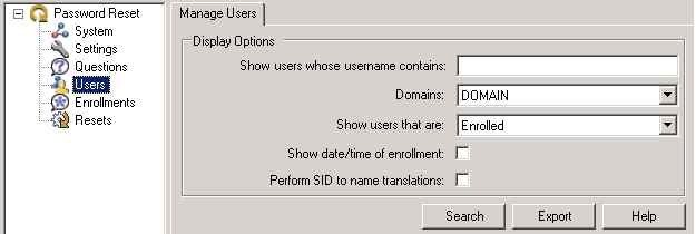

「Manage Users」タブ(「Users」ノードの下)を使用して、エンド・ユーザーの登録ステータスのレポートを生成します。このレポートは、ユーザーが登録インタビューを完了したかどうか、登録の日時およびユーザーが現在ロックアウトされているかどうかを示します。
pr_users_mnge_users_crop.pngの説明が続きます
図pr_users_mnge_users_crop.pngの説明
レポートを生成するには、適切な表示オプションを選択します。「Search」をクリックして、画面にレポートを生成および表示するか、または「Export」をクリックして、レポートをCSVファイルとして保存します。
フィールド オプション
Show users whose username contains 一致するレポート検索のためのテキストを入力します。
Domains 使用可能なドメインから選択します。
Show users that are: レポートを生成するユーザー登録ステータスを選択します。
  • Enrolled
  • Not Enrolled
  • Both
Show date/time of enrollment 登録の日時を表示する場合に選択します。(これを有効にすると、レポート生成に時間がかかる場合があります。)
Perform SID to name translations リポジトリ・キャッシュから取得するのではなく、Active Directoryを使用してユーザーのSIDに基づいてユーザー名を取得する場合は、このボックスを選択します。
この設定を有効にするとパフォーマンスが低下しますが、ユーザーが初回登録以降にユーザー名を変更したことのあるインスタンスで役立ちます。

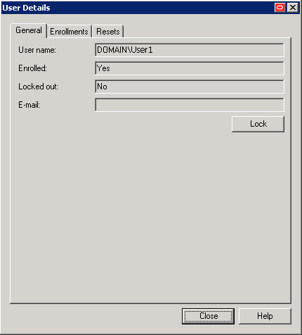

4.10.1 「User Details」の「General」タブ
このタブには、ユーザー・アカウントに関する次の情報が表示されます。
  • User Name。このアカウントに関連付けられている名前。
  • Enrolled。このアカウントの現在の登録ステータス。
  • Locked Out。リセット・クイズに繰り返し失敗したため、エンド・ユーザーがリセット・サービスからロックアウトされたかどうか。許容される連続失敗の回数とロックアウトの期間は、「Settings」タブ(「Settings」ノードの下)で指定されます。
  • E-mail。エンド・ユーザーの電子メール・アドレス。
pr_user_dets_general.pngの説明が続きます
図pr_user_dets_general.pngの説明
アカウントのロックが解除されているユーザーの情報フィールドの下には「Lock」ボタンがあり、アカウントがロックされているユーザーの情報フィールドの下には「Unlock」ボタンがあります。必要に応じて「Lock」または「Unlock」をクリックすることによってユーザーのロックアウト・ステータスを変更できます。

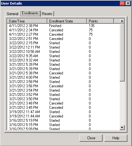

4.10.2 「User Details」の「Enrollments」タブ
このタブには、指定したユーザーの登録ステータスに関する情報が表示されます。
  • 各登録試行の日時。
  • 登録の現在のステータス。3つのステータスが可能です。
    • Started。ユーザーが登録インタビューを開始しましたが、まだ完了していません。
    • Finished。ユーザーは登録インタビューを完了しました。
    • Canceled。ユーザーは登録インタビューを開始しましたが、認証しきい値に達する十分な質問に回答する前に取り消しました。
  • ユーザーが回答した質問で累積された合計ポイント数。
pr_user_dets_enroll.pngの説明が続きます

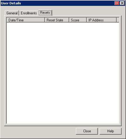

4.10.3 「User Details」の「Resets」タブ
このタブには、指定したユーザーのリセット・ステータスに関する情報が表示されます。
  • 各リセット試行の日時
  • リセットの現在のステータス(つまり、成功したかどうか)
  • ユーザーがリセット・クイズで獲得したスコア
  • ユーザーがリセット・クイズを受けたワークステーションのIPアドレス
pr_user_dets_resets.pngの説明が続きます
図pr_user_dets_resets.pngの説明

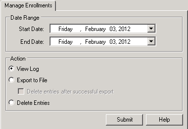

「Manage Enrollments」タブ(「Enrollments」ノード)を使用して、指定した日付範囲内の登録ログ・エントリを表示、エクスポートまたは削除します。
pr_enrl_mng_enroll_crop.pngの説明が続きます
図pr_enrl_mng_enroll_crop.pngの説明
  1. ポップアップ・カレンダから、日付範囲の開始日および終了日を選択します。
  2. アクションを選択します。
    • 「View Log」を選択すると、「Search Results」ウィンドウが開き、ユーザー、ユーザーのステータス、スコア、アクティビティの時間を表示できます。
    • 「Export to file」を選択すると、指定した日付範囲内のすべてのログ・エントリをカンマ区切り形式でファイルに保存します。ファイルへの保存後に、エクスポートしたログ・エントリを削除する場合は、「Delete entries after successful export」チェックボックスを選択します。
    • 「Delete entries」を選択すると、指定した日付範囲内のすべてのログ・エントリを保存せずに削除します。
  3. 「Submit」をクリックします。「Save As」ダイアログで、「Export to File」を選択した場合、ファイル名を入力し、「OK」をクリックします。

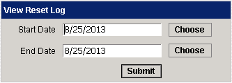

特定の日付範囲内のログ・エントリを表示するには、開始日および終了日を入力(または「Choose」をクリックしてポップアップ・カレンダから日付を選択)し、「Submit」をクリックします。

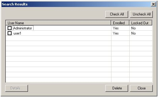

4.11.1.2 ユーザーの検索結果の表示
この表には、「Manage Users」タブで定義した検索基準を満たすユーザーが、その登録ステータスとロックアウト・ステータスとともにリストとして表示されます。このリストから、次のことができます。
  • 「User Name」の横にあるボックスを選択し、「Unenroll」をクリックしてユーザーの登録を解除できます。即座にリストのすべての名前を選択したり、選択を解除するには、「Check All」および「Uncheck All」ボックスを使用します。
  • 「User Name」(チェック・ボックスではない)をハイライト表示し、ページ下部にある「Details」ボタンをクリックして「User Details」画面を起動すると、ユーザーの履歴を詳しく確認することができます。
    注意:
    ユーザー・アカウントに「User Name」以外の情報が含まれる場合、「Details」ボタンのみが使用可能になります。
pr_mng_users_srch_results.pngの説明が続きます
図pr_mng_users_srch_results.pngの説明
