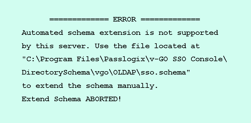

8.1.10.4 OpenLDAPディレクトリ・サーバーのリポジトリ
スキーマを拡張するとき、次のエラー・メッセージが表示されます。
「Connect to Repository」ダイアログで、「OpenLDAP Directory Server」が「Repository Type」として選択され、Extend Schema Statusステータス・エラーが表示された場合は、スキーマを手動で拡張する必要があります。
表示されるエラー・メッセージは、次のとおりです。
OpenLDAPスキーマ拡張エラー
このエラーが表示された場合、手動でスキーマを拡張するために、次の手順を実行します。
  1. sso.schemaファイルをOpenLDAPサーバーにコピーします。sso.schemaファイルは次の場所に置くことができます。C:\Program Files\Passlogix\v-GO SSO Console\DirectorySchema\vgo\OLDAP\sso.schema
  2. sso.schemaファイルを次のディレクトリ(またはOpenLDAP構成のその他のスキーマ・ディレクトリ)に置きます。/usr/local/etc/openldap/schema
  3. 新しいスキーマ・ファイルを含むようにOpenLDAP構成ファイルを変更する必要があります。ファイルを開き、次の行を追加します。include <path>/sso.schema<path>は前の手順で指定したパスです。
    注意:
    UNIXマシンでは、このファイルをslapd.confと呼びます。
