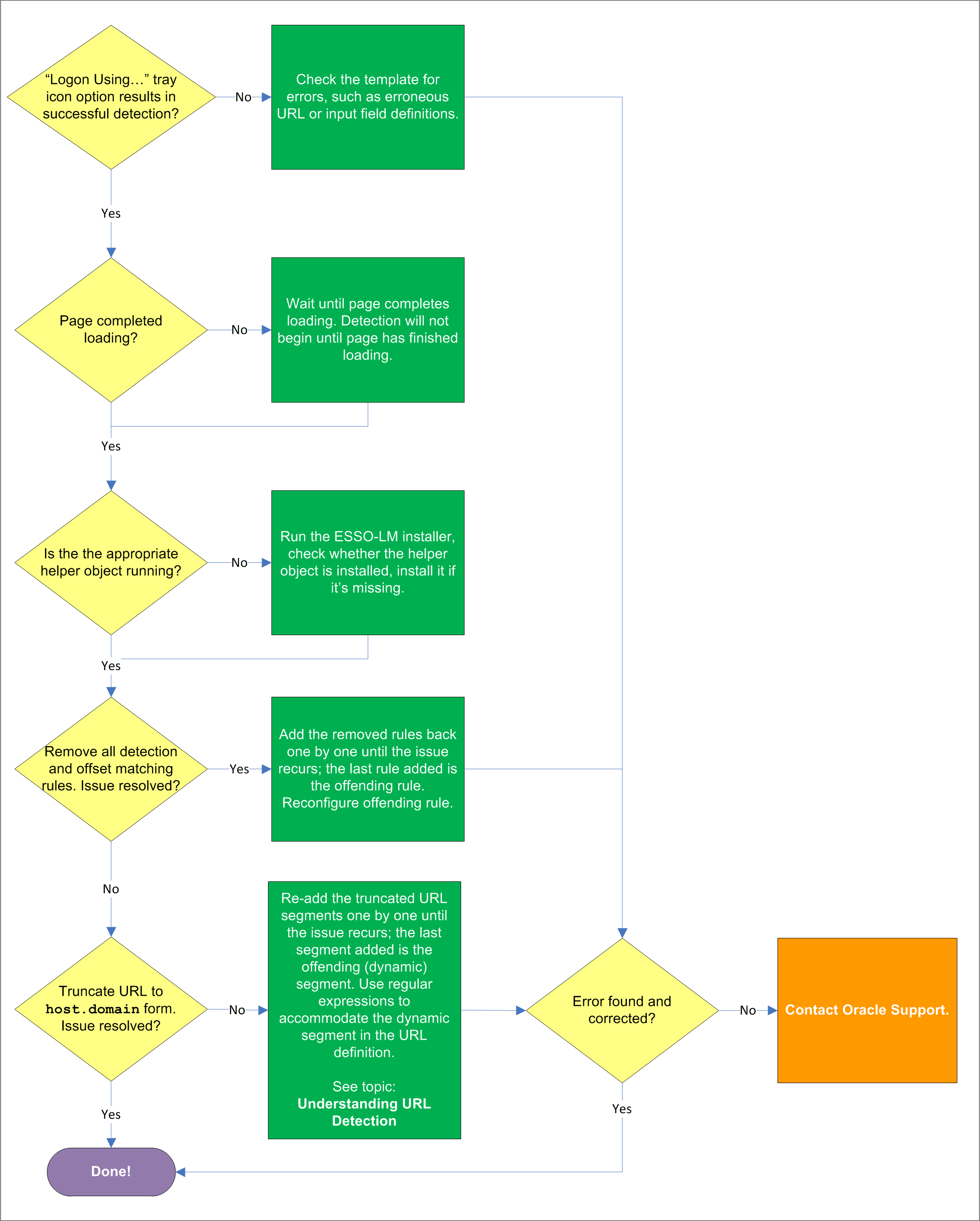

この章の手順で問題を解決できない場合は、Logon Managerのアクティビティの追跡とロギングを行い、記録された情報を分析のためにOracleサポートに送信することによって、さらにトラブルシューティングを行うことができます。このために、Oracleではトレース・コントローラ・ユーティリティ(Oracleサポートから入手可能)を提供しています。ユーティリティの使用方法の詳細は、『Enterprise Single Sign-On Suite管理者ガイド』のトレース・コントローラ・ユーティリティの使用に関する説明を参照してください。

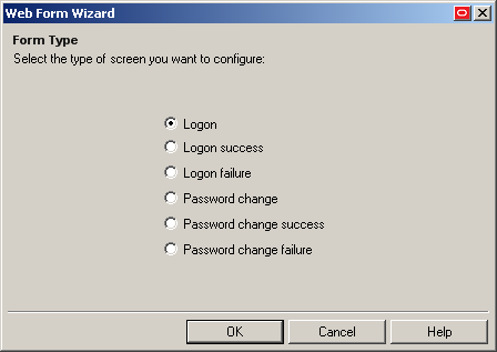

2.2.1 サポート対象のフォーム・タイプ
このドキュメントのリリース時点で、Logon Managerは次のタイプのフォームをWebアプリケーションでサポートします。
  • ログオン
  • ログオン成功(ログオンの成功を示すメッセージ)
  • ログオン失敗(注入された資格証明が拒否されたことを示すメッセージ)
  • パスワード変更
  • パスワード変更の成功(パスワード変更の成功を示すメッセージ)
  • パスワード変更の失敗(新しいパスワードが拒否されたことを示すメッセージ)

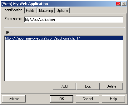

2.2.2 URL検出の理解

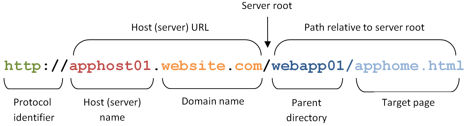

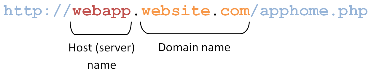

Logon ManagerがWebフォームの検出中に考慮する最初の基準は、Webアドレス、つまりターゲット・ページのURLです。これは通常、ページのロードが終了したときにブラウザのアドレス・バーに表示されるアドレスですが、特定のシナリオでは、フォーム定義に指定する必要がある実際のURLは、ログオン・フィールドおよびコントロールが実際に含まれているコンテナまたはフォーム要素など(これらの用語については次の項で説明します)、ページの要素のURLである場合があります。
ページURLは、次のような構造です。 webapp1.pngについては周囲のテキストで説明しています。

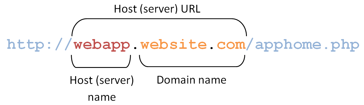

Webアプリケーションをデプロイした方法に応じて、URLは静的になることも部分的に動的になることもあります。たとえば、単純なWebアプリケーションは単一のWebサーバーにデプロイされ、前述の例のように静的なホスト名を持ち単一のHTMLページとして存在します。このような場合、このURLと一致するようにフォーム定義を構成し、作業用テンプレートを利用できます。
一方で、多くのエンタープライズWebアプリケーションは、ロード・バランシングまたはクラスタ化された複数のサーバーにデプロイされ、個別のインスタンスURLは単一のエントリURLの背後にマスキングされます。
たとえば、Webアプリケーションにアクセスするために使用するURLは単に次のようになります webapp2.pngについては周囲のテキストで説明しています。
ロード・バランシングされた個別のインスタンスへの実際のURLは次のようになります webapp3.pngについては周囲のテキストで説明しています。

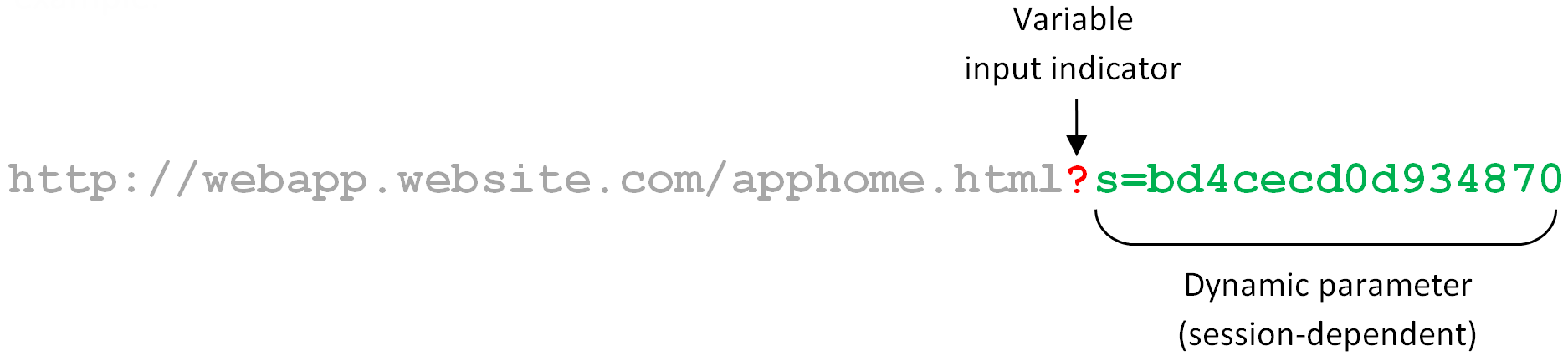

ほとんどのエンタープライズWebアプリケーションでは、ブラウザとWebサーバーまたはデータベース(あるいはその両方)とのデータの受渡しに、JavaScriptやPHPなどのアクティブ・スクリプティング技術が採用されています。そのようなアプリケーションでは、一意のセッションIDなど、1つ以上の動的パラメータまたは変数がページURLに採用されます。
例: webapp4.pngについては周囲のテキストで説明しています。
一部のアプリケーションでは、変数区切り記号(通常はアンパサンド(&))で区切ってURL変数を並べます。 webapp5.pngについては周囲のテキストで説明しています。
ほとんどのエンタープライズWebアプリケーションのシナリオでは、動的ホスト名と動的パラメータの組合せが使用されており、フォーム定義を正常に構成するにはそれらの両方を考慮する必要があります。Logon Managerでは、正規表現を使用した動的URLに対するマッチングだけでなく、すべてのWebアプリケーションに対してLogon Managerが使用するURL一致精度を決定する、グローバル・エージェント設定も使用できます。

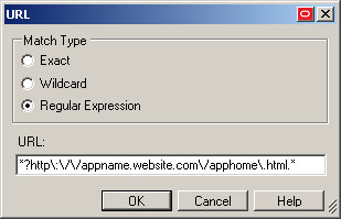

2.2.2.1 URL一致精度の理解
URL一致精度によって、検出中にページURL内のホストURLが、右から左に数えていくつのセグメントまで考慮されるかが決まります。
たとえば、デフォルト精度レベル2で、ホスト名URLおよびアプリケーションURLが次の場合: webapp6.pngについては周囲のテキストで説明しています。
この場合、前述のホストURLだけでなく、次に示す個別にホストされるアプリケーションのインスタンスのURLがテンプレートのポジティブ・マッチになります。 webapp8.pngについては周囲のテキストで説明しています。
これは、ホストURLの最後のセグメントを次のようにマスキングしたものと同等です。ワイルドカードを使用した場合: webapp9.pngについては周囲のテキストで説明しています。
または正規表現を使用した場合: webapp10.pngについては周囲のテキストで説明しています。

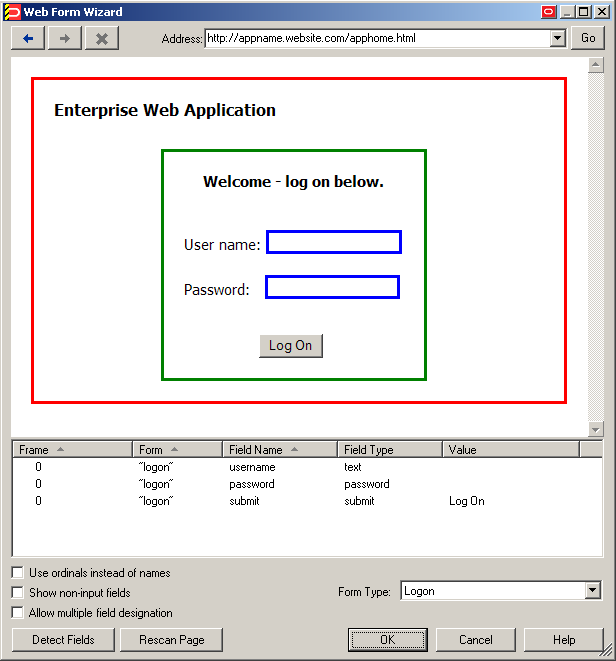

2.2.3 フィールド検出の理解
検出したURLがテンプレートに対して明確に一致した後、Logon Managerは、フォーム定義に構成されているフィールドを検出するためにページのDocument Object Model (DOM)を調べます。
各フィールドおよびコントロールについて、エージェントは次の名前または序数を確認します。
  • 親フレーム要素
  • 親フォーム要素
  • ターゲット・フィールド要素

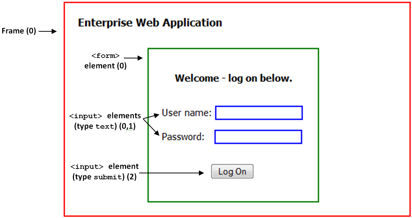

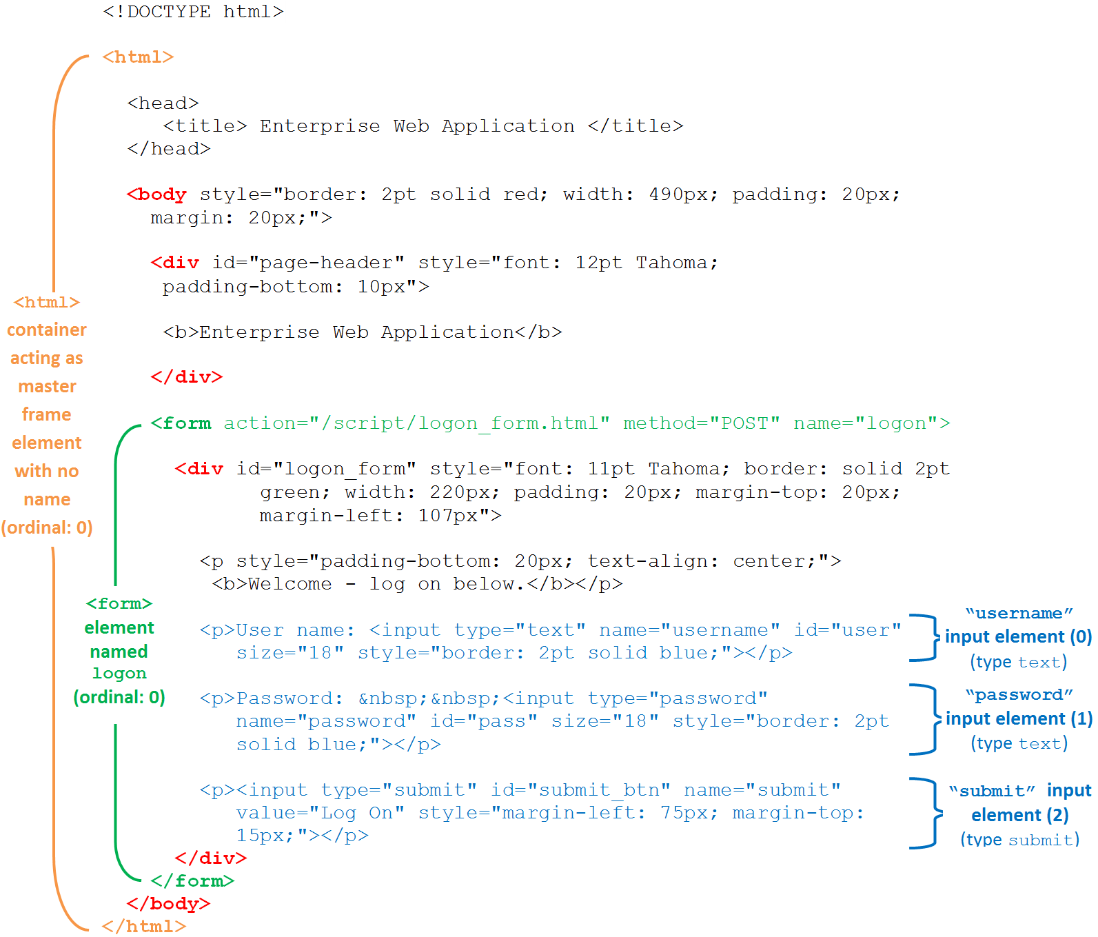

フィールドが正常に識別されるには、3つの値すべてがテンプレート内のフォーム定義に構成されている値と一致する必要があります。次の図および対応するコード例は、ログオン・フォームを含む単純なWebページの構造を示しています
注意:
今日のWebページの大多数では、コンテンツをさらに分割する際にフレームが使用されなくなりました。検出の目的で、Logon Managerは<html>コンテナをページ内のマスター・フレームとして処理し、序数値0で識別します。ほとんどの場合、この値を変更する必要はありません。
webapp12.pngについては周囲のテキストで説明しています。
webapp13.pngについては周囲のテキストで説明しています。
レンダリングされるページの要素の親子関係に対応する、階層的なネストされたコードの構造に注意してください。
注意:
前述の例の開始および終了タグの各ペアが要素であり、ページ内の機能エンティティ(たとえば、フレーム、フォーム、フィールドなど)を構成するコードの部分です。

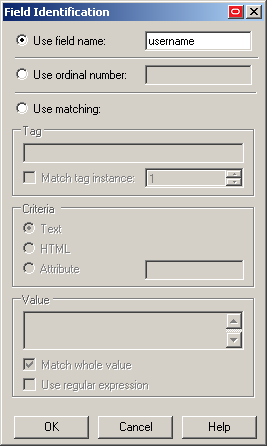

テンプレート内でフォーム定義を手動で構成すると、Logon Managerへのフレーム、フォームおよびフィールド要素を次によって識別できます。
  • 要素のname属性の値。または、これが指定されていない場合は、
  • 序数。つまり、ページのDOMに表示される順序に応じて、サポート対象の各タイプの要素にLogon Managerによって割り当てられた索引番号。

前の項で説明したように、HTMLの要素は、ページ内の機能エンティティ(たとえば、フレーム、フォーム、フィールドなど)を構成するコードの部分です。要素は、単一行のコード、つまり<input>などの単一タグの場合もあれば、<div>…</div>のように開始および終了タグとその2つのタグ間にあるすべてで構成されている場合があります。
たとえば、典型的な<input>要素は次のようになります。 webapp14.pngについては周囲のテキストで説明しています。
要素の宣言(<input)の後のコードに注意してください(これらは要素の属性です)。各属性には、次の形式で名前および値があります。 webapp15.pngについては周囲のテキストで説明しています。
二重引用符(インチ記号)は、属性値が認識されるために必要です。

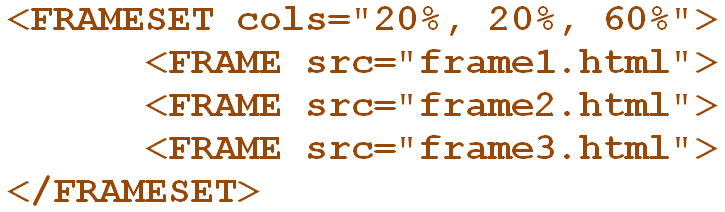

2.2.3.2 フレーム要素の理解
フレームは、フレームセットを定義して、各フレームのサイズおよび表示するHTML文書を指定することによって、Webページを分割できるレガシー・コンテナです。今日の大多数のWebサイトでは、この技術が採用されなくなり、分割を達成するためのCSS形式と並行して<div>や<table>などのXHTML標準で定義された論理コンテナが使用されています。そのため、ほとんどのシナリオでLogon Managerは、<html>コンテナをフレーム0として識別し、ページ内のマスター(かつ唯一の)フレームとして処理します。
フィールドおよび検出マッチング・ルールを構成する際、フレーム識別子を変更する必要はありません。Webアプリケーションがレガシー・アプリケーションであり、明示的に要求される場合を除きます(たとえば、これが、スタンドアロンHTMLドキュメントとして存在し、親Webページ内のフレームに表示されるログオン・フォームを使用する場合)。このようなページは、DOMまたはソースを調べて、<frameset>タグで示されるフレームセット定義を探すことによって識別できます。フレームセット定義の例は、次のようになります。 webapp16.pngについては周囲のテキストで説明しています。
フレームは、<frame>タグで識別できます。
webapp17.pngについては周囲のテキストで説明しています。

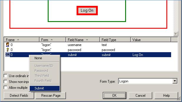

2.2.3.4 Logon Managerでサポートされる入力要素の理解
通常は、HTMLフォーム・フィールドが特定のクラスの入力要素として定義され、要素を定義するために使用されるタグとタイプ属性によって示されます。フォームの定義を構成する際に、Logon Managerは次の要素のタイプを識別します。
Logon Managerフィールド・タイプ
Logon Managerフィールド・タイプによって受け入れられる入力要素のタイプ
· User name/ID
· Password
· Third Field
· Fourth Field
· テキスト – type="text"の<input>タグによって識別されるテキスト・フィールド。このフィールドに入力されるテキストはマスキングされません。
· パスワード - type="password"の<input>タグによって識別されるテキスト・フィールド。このフィールドに入力されるテキストはマスキングされます。
· 単一選択 - 値として単一のリスト項目の選択を許可する、<select>タグによって識別されるリスト・フィールド。
· 複数選択 - 値として1つ以上のリスト項目の選択を許可する、<select multiple … >タグによって識別されるリスト・フィールド。
· Submit
· 送信 - type="submit"の<input>タグによって識別されるボタン・コントロール。<form>タグのaction属性に指定されているコードを実行します(通常、アプリケーションのログオン・ロジックを含むHTMLドキュメントまたはスクリプトを呼び出します。)
· ボタン - type="button"の<input>タグによって識別されるボタン・コントロール。機能的にはsubmitタイプの<input>要素と同一ですが、より柔軟にスタイル設定できます。
·イメージ - type="image"の<input>タグによって識別されるハイパーリンクされたイメージであり、クリックすると参照先リンクを実行します。
· IMG - <img src=タグによって識別されるイメージであり、アンカー(<A HREF=)タグまたは、クリック時に送信URLを実行するJavaScriptのonClickアクション内にラップされています。
· アンカー - テキストのハイパーリンクの最も一般的な表示(デフォルトでは、ページに青の下線付きテキストとして表示されます)。<A HREF="…">タグによって識別されます。

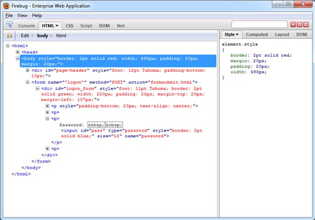

2.2.4 推奨されるページ検査ツール
Webアプリケーションをプロビジョニングする際、オラクル社では、ページのDOM(およびオプションでソース・コードも)を簡単にナビゲートおよび検索できる方法で表示して、ページの構造をさらに簡単にすばやく理解できるようにする、ページ検査ツールを取得することを強くお薦めしています。

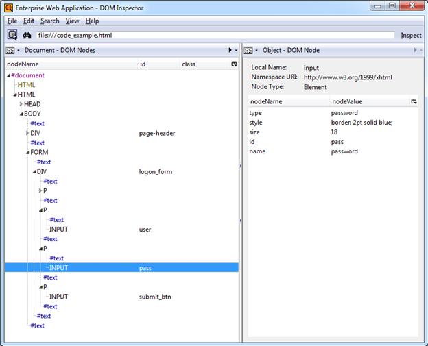

2.2.4.1 Mozilla FirefoxのDOM Inspector
このようなツールの例として、Mozilla FirefoxのアドオンDOM Inspectorがあります。例のページのDOMは、DOM Inspectorに次のように表示されます。
image126.jpgについては周囲のテキストで説明しています。
ページの階層構造は左側のペインにナビゲート可能なツリーとして表示され、要素をクリックするとブラウザ・ウィンドウでハイライトされ、右側のペインにその要素の属性および値が表示されて、ページのソース・コードを調べなくてもターゲット・ページ要素を容易に識別および理解できます。このツールは、大きくて複雑なページに特に便利です。
DOM Inspectorは、http://addons.mozilla.orgのMozilla Firefoxのアドオン・サイトで入手できます。
2.2.4.2 Mozilla FirefoxのFirebug
DOM Inspectorと同様のさらに拡張されて柔軟なツールは、Mozilla FirefoxのアドオンFirebugです。FirebugにはDOM inspectorのすべての機能が備わっており、マウスを置いた各コード要素の視覚的なハイライト表示を含め、DOMツリー内の完全なソース・コード表示が追加されています。ユーザーは、コードを変更してブラウザ・ウィンドウでその変更を確認することもできます。Firebugは主にWeb開発者用ですが、複雑なWebページを分析すると、Firebug自体が非常に有益であることがわかります。
image127.jpgについては周囲のテキストで説明しています。
Firebugは、http://addons.mozilla.orgのMozilla Firefoxのアドオン・サイトで入手できます。

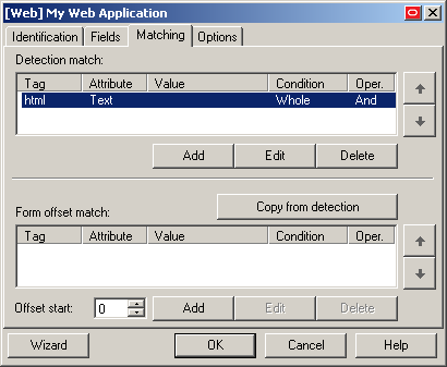

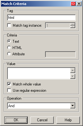

Logon Managerでは、検出およびオフセットの2種類のマッチングが提供されています。ほとんどすべてのシナリオで常に検出マッチングを使用し、オフセット・マッチングを使用することはありません。後者は、フレームが名前属性によって識別されないフレームセットを使用するレガシー・ページに有用です。このような場合、Logon Managerは、ページのDOMにフレームが表示される順番で、フレームに序数を割り当てます。そのようなフレームセットの特定のフレーム内の要素で照合するには、フォーム定義ダイアログの「Matching」タブにある「Offset Start」パラメータ値としてその序数を指定します。
2.2.5.2 ページ上のテキストに対するマッチング
最も一般的に使用されるマッチング・モードであり、形式にかかわらず、ヘッダー・テキスト自体を照合できます。たとえば、次のようにマッチング・ルールを構成して、Enterprise Web Applicationを照合します。
  • Tag: div
  • Criteria: 「Text」
  • Value: Enterprise Web Application
  • Match whole value: 選択
  • Use regular expression: 選択解除
この構成では、次が一致します。 webapp199.pngについては周囲のテキストで説明しています。

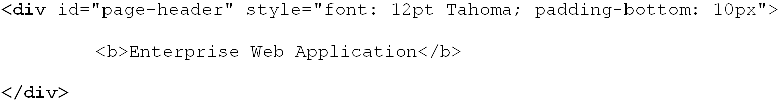

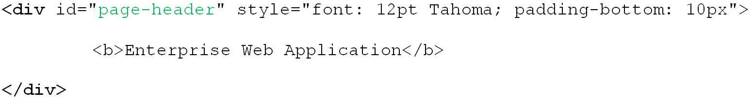

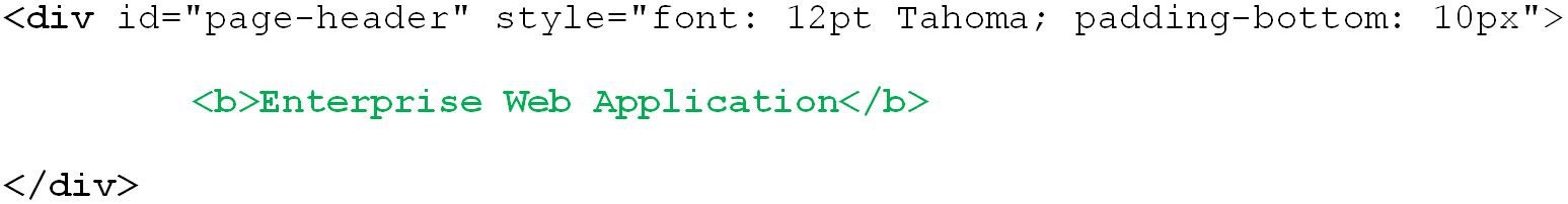

2.2.5.3 ページのソース内のHTMLコードに対するマッチング
HTMLマッチング・モードでは、ページのソース・コードにある任意のコードを照合できます。このモードの最も一般的な用途は、マークアップを含めたレンダリングされるテキストの照合ですが、ページ特有の特定のコードの照合でも使用できます。
注意:
HTML仕様の性質のため、Logon Managerは<span>タグについて照合できません。

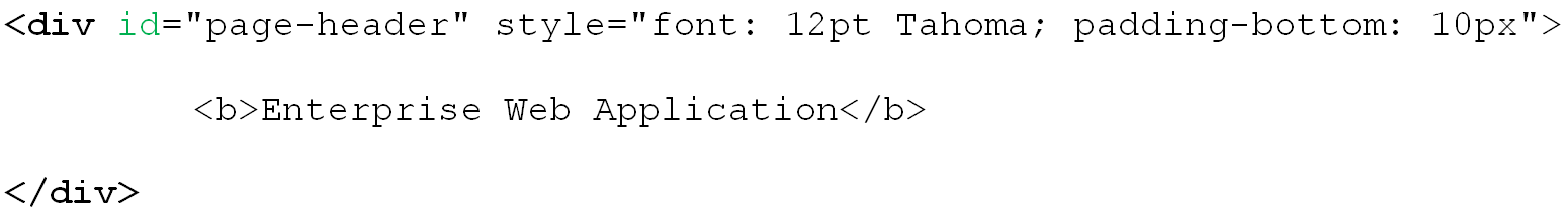

たとえば、Enterprise Web Applicationを照合してEnterprise Web Applicationは照合しない場合、次のようにマッチング・ルールを設定します。
  • Tag: div
  • Criteria: 「HTML」
  • Value: <b>Enterprise Web Application></b>
この構成の結果として、次が一致します。
webapp20.pngについては周囲のテキストで説明しています。

  • Logon Managerがフォームを無視する、成功メッセージ・テキストに対するNOT一致ルール、および
  • ポジティブ・マッチになり、成功メッセージが表示されない場合にLogon Managerが応答する、フォーム上の任意のテキストに対するAND一致ルール。
例に基づくと、前述のルールは次のように構成されます。
ルール1
  • Tag: html
  • Criteria: 「Text」
  • Value: Logon error
  • Operation: NOT
ルール2
  • Tag: html
  • Criteria: 「Text」
  • Operation: AND
注意:
NOT一致ルールを定義する際、ポジティブ・マッチになるANDルールをその後に続ける必要があります。そうしない場合、Logon Managerがフォームに応答しなくなります。

2.2.6 ワイルドカードを使用した検出基準の構成
? (1文字)や* (スペースを除く文字の任意の組合せ)などのワイルドカードは、最も一般的に使用される動的検出基準を構成する方法です。フォーム定義の基準を構成する際に「Wildcard」オプションを使用し、次のガイドラインに従ってください:
  • Je???eは、JeanneとJessieの両方と一致します。ただし、Jeanineとは一致しません(文字列の長さも、文字の順序も一致しないためです)。
  • Je*eは、Jeで始まり、eで終わるすべての語と一致し、前述の3つの例は、この場合はすべて一致します。
  • webapp*.company.comは、webappで始まるホスト名を含むすべてのURLと一致します。この技術は、ロード・バランシングされて共通URLでマスキングされており、アクセスされるたびに異なる物理ホストからロードされてURLが変化するアプリケーションのURLの照合に有用です。

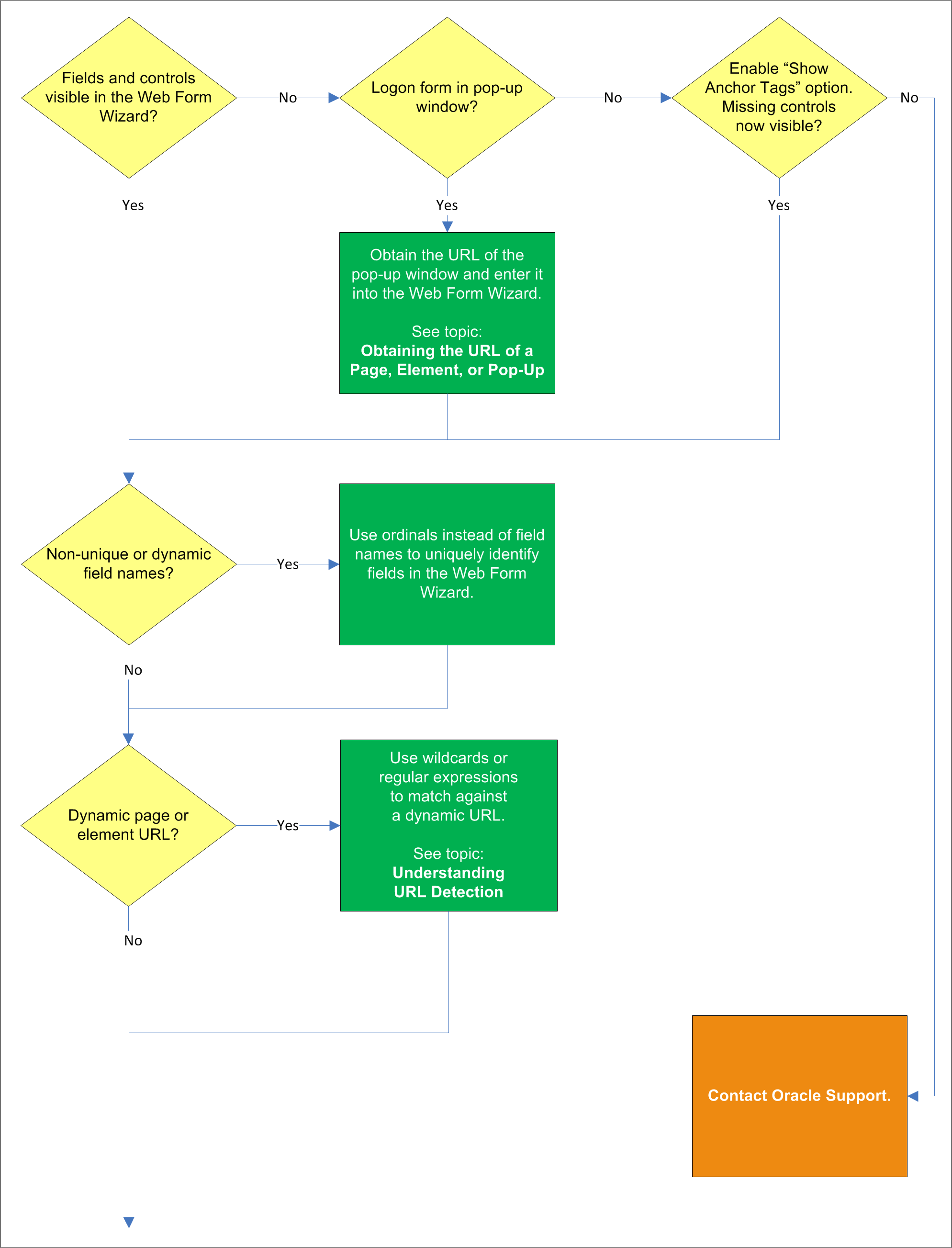

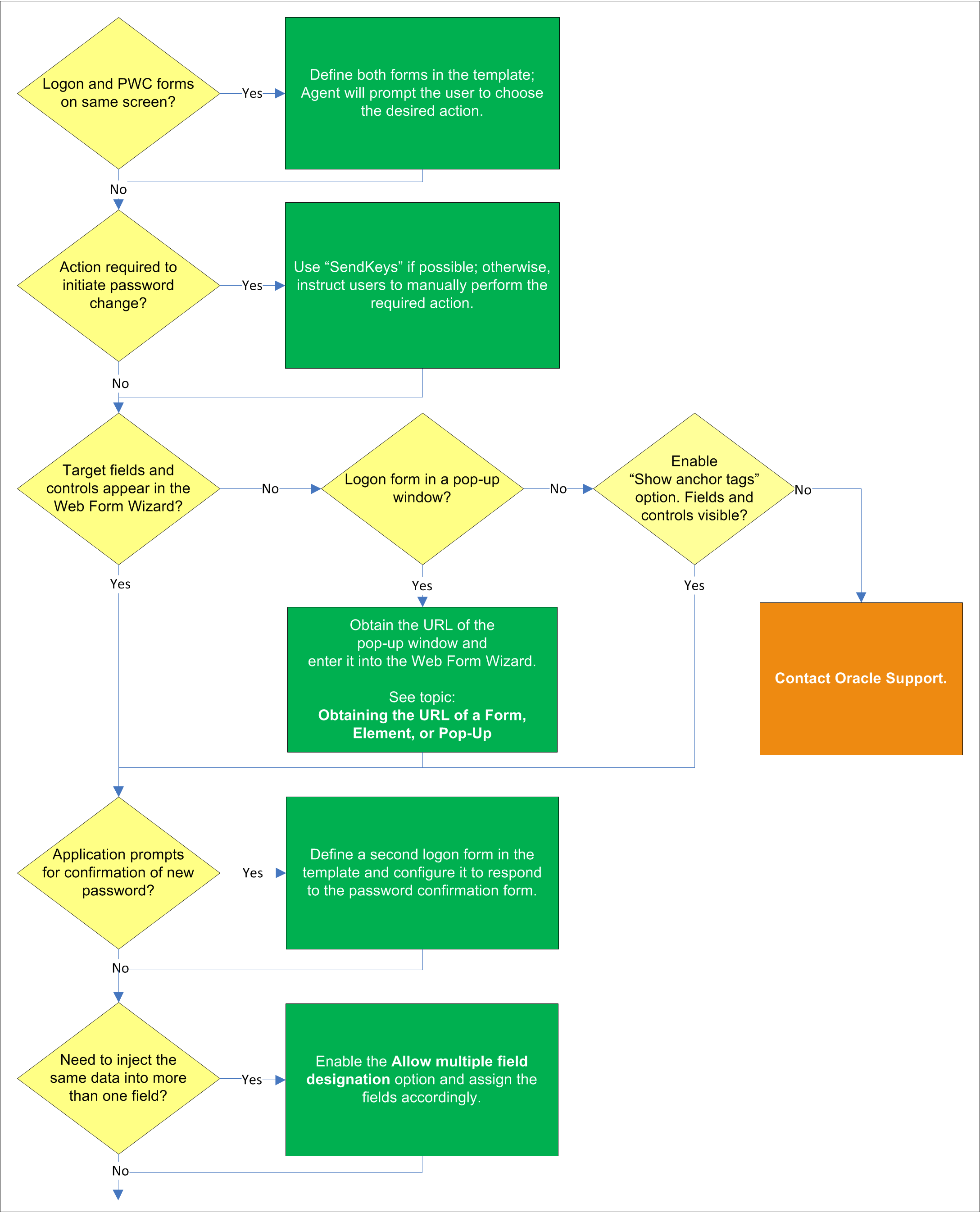

2.4.1 ログオン・フォームの最適な構成の確認
image129.pngについては周囲のテキストで説明しています。
image130.pngについては周囲のテキストで説明しています。
2.4.1.1 ターゲット・フィールドとコントロールが「Web Form」ウィザードで表示されますか
ほとんどの場合、Web「Form」ウィザードはターゲット・フォームに存在する資格証明フィールドおよびコントロールを正常に検出して表示します。フィールドやコントロールの一部またはすべてがない場合、次のいずれかの手順を実行します。
  • 「Form」ウィザードにフィールドまたはコントロールがまったく表示されない場合、ログオン・フォームに別のURLがあるか、ポップアップ内にログオン・フォームがあります。「ページ、要素またはポップアップのURLの取得」の説明に従ってこのURLを取得して、これをページのメインURLのかわりにウィザードに指定します。
  • submitコントロールが認識されない場合、「Show Anchor Tags」オプションを有効にして、アンカー(つまり、<A HREF=)タグとして実装されているコントロールを表示します。
  • フィールドが表示されない場合、詳細についてはOracleサポートに連絡してください。
2.4.1.2 フィールド名は非一意または動的ですか
ターゲット・フィールドの要素の名前が非一意または動的である場合、要素の名前のかわりに序数を使用して、Logon Managerへのフィールドを識別します。ページのDOMまたはソース・コード(あるいはその両方)を調べて、これに該当するかどうかを確認してください。詳細は、「フィールド検出の理解」を参照してください。
2.4.1.3 動的ページまたは要素のURLですか
ページまたはフォーム要素のURLが動的である場合、ワイルドカードまたは正規表現を使用して、エージェントのレスポンスを目的のURLまたはURLの範囲に制限する必要があります。詳細は、「URL検出の理解」を参照してください。

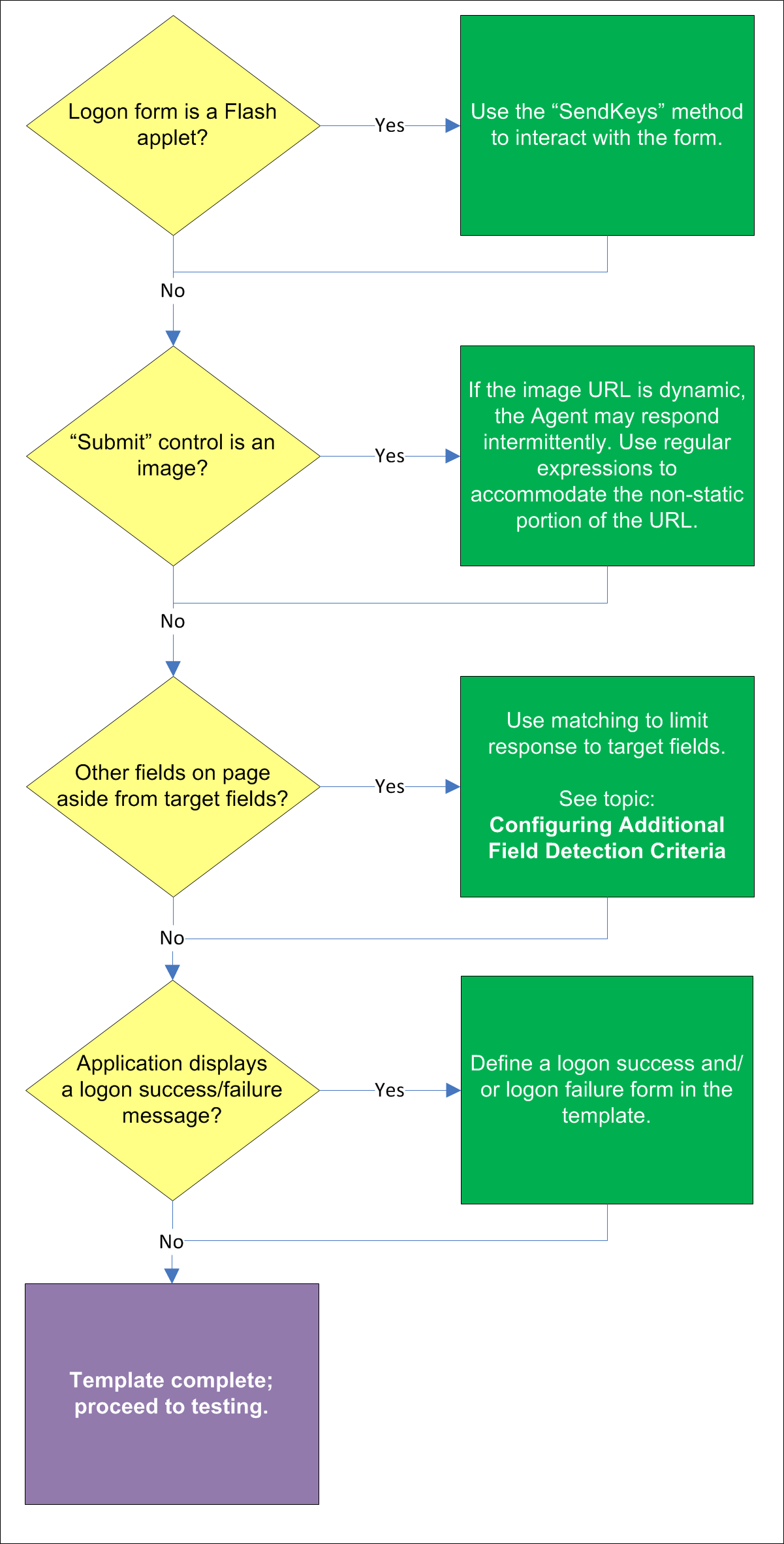

2.4.1.4 ログオン・フォームはFlashアプレットですか
ログオン・フォームがAdobe Flashで実装されている場合、Logon Managerはそのフィールドおよびコントロールとプログラム的に対話できないため、このような場合は、SendKeys方式を使用してフォームと対話します。
2.4.1.5 Submitコントロールはイメージですか
submitコントロールがイメージであり、そのURLが動的である(つまり、イメージが分散環境でホストされており、URLのホスト名の部分が静的でない)場合、ワイルドカードまたは正規表現を使用してコントロールに対して有効な目的のURLの範囲を指定する必要があります(そうしない場合、Logon Managerは、コントロールURLがテンプレートの構成に使用された元の静的な値から外れるとすぐに、コントロールの検出を停止します)。詳細は、「URL検出の理解」を参照してください。
2.4.1.6 ページ上にターゲット・フィールドの他にフィールドがありますか
ページ上にターゲット・フィールドの他に入力フィールドおよびコントロールがある場合、マッチングを使用して、エージェントのレスポンスを目的のフィールドに制限します。詳細は、「追加のフィールド検出基準の構成」を参照してください。
2.4.1.7 アプリケーションでログオン成功または失敗のメッセージ(あるいはその両方)を表示しますか
アプリケーションによっては、ログオンの成功または失敗を示すメッセージを表示します。その場合は、アプリケーション・テンプレートでログオンの成功フォームまたはログオンの失敗フォーム(あるいはその両方)を定義します。
2.4.2 パスワード変更フォームの最適な構成の確認
image134.pngについては周囲のテキストで説明しています。
image140.pngについては周囲のテキストで説明しています。

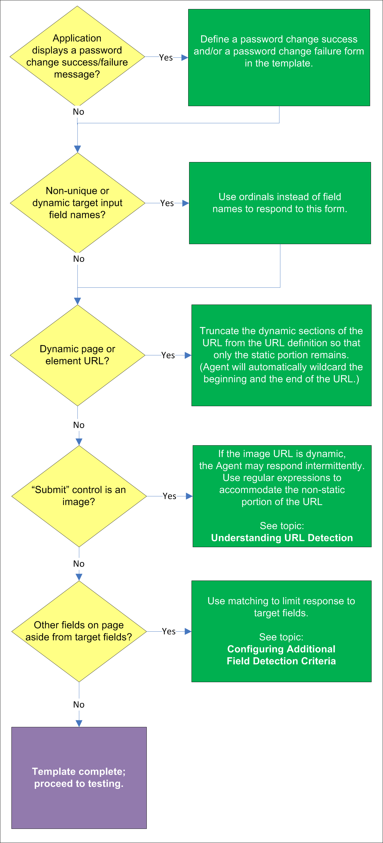

2.4.2.6 アプリケーションでパスワード変更の成功または失敗のメッセージ(あるいはその両方)を表示しますか
アプリケーションによっては、パスワード変更の成功または失敗を示すメッセージを表示します。その場合は、アプリケーション・テンプレートでパスワード変更の成功フォーム、またはパスワード変更の失敗フォームを定義します。
2.4.2.7 フィールド名は非一意または動的ですか
2.4.2.8 動的ページまたは要素のURLですか
2.4.2.9 Submitコントロールはイメージですか
2.4.2.10 ページ上にターゲット・フィールドの他にフィールドがありますか
ページ上にターゲット・フィールドの他に入力フィールドおよびコントロールがある場合、マッチングを使用して、レスポンスを目的のフィールドに制限します。詳細は、「追加のフィールド検出基準の構成」を参照してください。

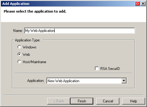

  2. 左側のツリーで、「Applications」ノードを選択し、次のいずれかを実行します。
    • 新規テンプレートを作成して最初のフォームを定義する場合、右側のペインで「Add」をクリックしてから、「New Application」ダイアログに、わかりやすいテンプレート名を入力し、「Finish」をクリックします。新しいテンプレートが、格納済テンプレートのリストに表示されます。
      注意:
      2つ以上のアプリケーション・テンプレートに対して、テンプレートのいずれかの名前が別のテンプレートの名前の先頭部分と同じになるように名前を付けると、エージェントは誤って最も短い名前を持つテンプレートを使用して、すべての対象アプリケーションに応答します。この動作を回避するには、テンプレート名が同じテキスト文字列で始まらないようにします。
    • image141.pngについては周囲のテキストで説明しています。
    • フォームの定義を既存のテンプレートに追加する場合、「Applications」ノードを拡張して目的のテンプレート(テンプレートは右側のペインに表示されます)を選択してから、ペイン下部の「Add」をクリックします。
  3. 表示された「Web Form」ウィザードで、ターゲット・フォームへの応答時に、エージェントと対話させるフィールドおよびコントロールを構成します。
  4. 「Form Type」画面で、目的のフォーム・タイプを選択して「Next」をクリックします。
    image142.pngについては周囲のテキストで説明しています。
  5. 次の画面で、ターゲット・ページ、フォームまたは要素のURLを入力し、プレビュー・ペインのロードが完了するのを待機します。
    image143.pngについては周囲のテキストで説明しています。
    注意:
    同じ名前を共有するフィールドが2つ以上表示される場合、構成の完了時にエージェントがフォームに誤って応答する可能性があります。そのような場合は名前オプションのかわりに「Use ordinals」を有効にし、序数(連続した索引番号)を介してエージェントへの入力フィールドを一意に識別します。詳細は、「Webフォームの検出の理解」を参照してください。
  6. 画面の下にあるフィールド・リストで、次のようにリスト内のオブジェクトの中からターゲット・フィールドおよびコントロールを選択して構成します。
    注意:
    1つ以上のフィールドまたはコントロールがリストにない場合、手動での構成が必要となる場合があります。そのような場合は、ウィザードの残りをそのまま完了し、影響のある入力フィールドごとに「フィールドまたはコントロールの手動構成」の手順に従います。
    デフォルトでは、すべてのフィールドおよびコントロールはコントロールIDレスポンス方式を使用します。1つ以上のフィールドにSendKeysレスポンス方式を使用する場合、この手順の説明に従ってそれらを定義してから、「SendKeys方式を使用したフィールドまたはコントロールの構成」の手順に従います。
    1. (オプション)フォームの複数のフィールドに同じデータを注入する必要がある場合(たとえば、「Password」および「Confirm Password」フィールドへのパスワードの注入)、「Allow multiple field designation」オプションを有効にします。
    2. 目的の各フィールドまたはコントロールを右クリックし、コンテキスト・メニューからその機能を選択します。選択したフィールドは、ページ・プレビューでハイライト表示されます。
      image144.jpgについては周囲のテキストで説明しています。
      注意:
      ほとんどの場合「Detect Fields」機能は正確ですが、正確性を保証するためにも、常にフィールドおよびコントロールを手動で構成することをお薦めします。
      注意:
      送信ボタン(通常は「OK」、「Logon」などのラベルが付いているボタン)がリストに表示されない場合でも、Logon Managerは資格証明の注入後に、アプリケーションに送信アクションを送信します。このアクションは、ユーザーが手動で[Enter]キーを押すのと同等です。
    3. submitコントロールが欠落している場合、アンカー(つまり、<A HREF=)またはイメージ(つまり、<IMG SRC=)として実装されていることがあります。その場合は、「Show anchor tags」または「Show non-input fields」(あるいはその両方)のオプションをそれぞれ有効にして、そのようなコントロールを表示します。
    4. 表示できる入力フィールドをすべて構成したら、「OK」をクリックします。

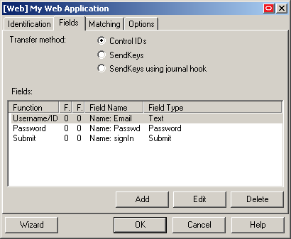

  3. 表示されるフォーム・プロパティ・ダイアログで、「Fields」タブを選択します
    image146.pngについては周囲のテキストで説明しています。
  4. 新しいフィールドを構成する場合は「Add」をクリックし、既存のフィールドの構成を変更する場合はリスト内のフィールドを選択して「Edit」をクリックします。

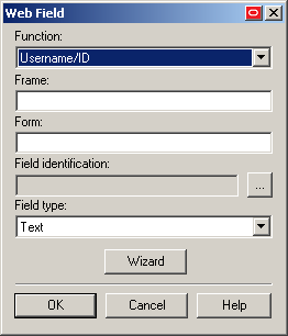

  5. 表示された「Web Field」ダイアログで、次の手順を実行します。
    注意:
    ここで指定する必要がある値の詳細は、「フィールド検出の理解」を参照してください。
    1. 「Function」ドロップダウン・リストで、フィールドの目的を選択します。使用可能な値は、「Username/ID」、「Password」、「Third Field」および「Fourth Field」です。
    2. 「Frame」フィールドに、フィールドの親フレーム要素の名前または序数を入力します。
    3. 「Form」フィールドに、フィールドの親フォーム要素の名前または序数を入力します。
    4. 「Field Type」ドロップダウン・リストで、ターゲット入力フィールドのタイプを選択します。
      image147.pngについては周囲のテキストで説明しています。
    5. 「Field Identification」フィールドで「…」(省略記号)ボタンをクリックして、Logon Managerがフィールドを識別する方法(利用可能な方法は、フィールド名、序数、マッチング)を選択し、選択した識別方法に適切な値を入力して、OKをクリックして変更を保存して、ダイアログを終了します。
      マッチングの構成の詳細は、「検出マッチングの理解」を参照してください。
      image148.pngについては周囲のテキストで説明しています。
    6. 「OK」をクリックして、フィールド定義をテンプレートに保存します。

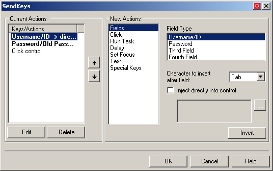

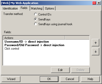

2.5.2.2 SendKeys方式を使用したフィールドまたはコントロールの構成
Logon Managerでは、フォームのレスポンス方式がSendKeysに変更された後で、SendKeysアクションを直接追加することはできません。SendKeysレスポンス方式に切り替えられたフォーム定義に新しいアクションを追加するには、まずフォームをコントロールID方式に戻して、「コントロールID方式を使用したフィールドまたはコントロールの構成」の説明に従って目的のアクションを追加してから、フォーム定義をSendKeys方式に戻す必要があります。この手順では、既存のコントロールIDアクションをSendKeysアクションに変換する方法、および変換されたSendKeysアクションを構成する方法が説明されています。
注意:
SendKeysフォーム定義をコントロールIDに戻すと、「Inject directly into control」オプションが無効化されていたすべてのSendKeysアクションは、削除されます。構成手順を開始する前に、フォーム構成を十分に計画しておくことを強くお薦めします。

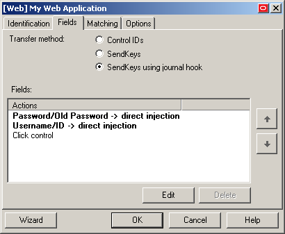

SendKeysアクションを構成するには、次の手順を実行します。
  1. コンソールで、「Applications」ノードを展開し、目的のテンプレートを選択します。
  2. 「General」タブで、目的のフォーム定義を選択し、「Edit」をクリックします。
  3. 表示されるフォーム・プロパティ・ダイアログで、「Fields」タブを選択します。
  4. (オプション) SendKeys方式への最初の切替えの場合、「Transfer Method」セレクタの「SendKeys」を選択します。
    注意:
    SendKeys方式を選択すると、「Fields」リスト内のすべてのアクションが「SendKeys」アクションに変換され、(アクションのプロパティ・ダイアログにある)「Inject directly into control」オプションは有効になります。つまり、それらのアクションは、SendKeys方式を使用して実行する各アクションの「Inject directly into control」オプションを無効化するまでは、プログラム的に保持されます。可能な場合は必ずプログラム的な注入を使用し、フィールドまたはコントロールとのプログラム的な対話が不可能な場合のみSendKeysを使用することをお薦めします。
    「SendKeys using journal hook」オプションを使用するタイミングの詳細は、「SendKeysを使用する場合のフォームのレスポンスのトラブルシューティング」を参照してください。
    「Fields」タブの表示が変更されて、SendKeysレスポンス方式が反映されます。
    image149.pngについては周囲のテキストで説明しています。
  5. SendKeysアクションが実行される順序を変更するには、位置を変更するアクションを選択し、上および下矢印のボタンを使用して移動します。
  6. SendKeysアクションを構成するには、リストから選択して「Edit」をクリックし、表示された「SendKeys」ダイアログを使用してアクションを構成します。ダイアログに表示される各オプションの説明は、コンソールのヘルプを参照してください。
    image150.pngについては周囲のテキストで説明しています。
  7. アクションをすべて構成したら、「OK」をクリックして変更を保存し、「SendKeys」ダイアログを終了します。
  8. フォーム・プロパティ・ダイアログの「OK」をクリックして、ダイアログを終了します。
  9. 該当する場合、「リポジトリへのテンプレートの公開」の説明に従って、リポジトリに変更を公開します。
2.5.3 URL検出基準の構成
「Web Form」ウィザードによって構成されたデフォルトのURL検出基準を変更する必要がある場合、または追加の基準を指定する必要がある場合、次の手順を実行します。
警告:
フィッシング攻撃の発生を防ぐために、デフォルトのワイルドカード正規表現の接頭辞である.*?をURL定義から削除することを強くお薦めします。
  3. 表示されたフォーム・プロパティ・ダイアログで、「Identification」タブを選択します。
    image145.pngについては周囲のテキストで説明しています。
  4. 新しいURL定義を構成する場合は「Add」をクリックし、URL定義の構成を変更する場合はリスト内の定義を選択して「Edit」をクリックします。
  5. 表示されたURL定義プロパティ・ダイアログで、目的の一致タイプを選択して必要な一致基準を入力し、「OK」をクリックしてURL定義を保存します。
    注意:
    ここで指定する必要がある値の詳細は、「URL検出の理解」を参照してください。
    image151.pngについては周囲のテキストで説明しています。
  6. 構成する追加のURL定義がある場合は、手順4から5を繰り返します。
  7. フォーム・プロパティ・ダイアログの「OK」をクリックして、ダイアログを終了します。
  8. 該当する場合、「リポジトリへのテンプレートの公開」の説明に従って、リポジトリに変更を公開します。
2.5.4 追加のフィールド検出基準の構成
追加のフィールド検出基準を標準マッチングまたはオフセット・マッチング・モードで構成する必要がある場合、次の手順を実行します。
  2. 「General」タブで、目的のフォーム定義を選択し、「Edit」をクリックします。フォーム・プロパティ・ダイアログが表示されます。
  3. ダイアログで「Matching」タブを選択して目的のマッチング・タイプに応じて、「Detection Match」または「Form Offset Match」セクションのいずれかで次の手順を完了します(詳細は、「検出マッチング対オフセット・マッチング」を参照してください)。
    image152.pngについては周囲のテキストで説明しています。
    注意:
    オフセット・マッチングを実行する場合、「Offset Start」値を指定する必要があります。
  4. 新しいマッチング・ルールを構成する場合は「Add」をクリックし、既存のルールを変更する場合はリスト内のルールを選択して「Edit」をクリックします。
  5. 表示された「Match Criteria」ダイアログで、次の手順を実行します。
    注意:
    ここで指定する必要がある値の詳細は、「検出マッチングの理解」を参照してください。
    1. 「Tag」フィールドで、親要素の名前を指定します。
    2. (オプション)ページ内に親要素のインスタンスが複数ある場合は、序数を決定し、「Match tag instance」ボックスを選択して値フィールドに序数を入力します。
    3. 「Criteria」フィールドで、目的のマッチング・モードを選択します。
    4. 「Value」フィールドに、ターゲット基準値を入力します。
    5. ほとんどのシナリオで、「Match whole value」オプションを有効なままにします。これにより、Logon Managerは基準値に対して厳密に照合します。このオプションを無効化すると、Logon Managerは基準値に対する部分一致もポジティブ・マッチとみなします。
    6. 基準値の一部として正規表現を使用する場合、「Use regular expression」オプションを有効にします。
    7. (オプション)マッチング・ルール連鎖を作成して複雑なマッチング・ルールを作成する場合、「Operation」ドロップダウン・リストから目的のブール演算子を選択し、前にあるルールにこのルールを連鎖させる方法を示します。
      image153.pngについては周囲のテキストで説明しています。
    8. 「OK」をクリックしてマッチング・ルールを保存します。
  6. 追加のマッチング・ルールごとに手順5を繰り返します。

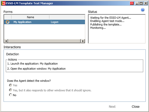

2.6 フォームの構成のテスト
フォームを作成して構成した後は、エンドユーザーのワークステーションにデプロイする前に構成をテストすることを強くお薦めします。これを行うには、管理コンソールにあるTemplate Test Manager機能を使用します。
注意:
Template Test Managerによって、最も一般的な構成の問題に対する対話型トラブルシューティングおよび是正手順が提供されますが、可能性があるすべての問題のシナリオに対応するようには設計されていません。完全なトラブルシューティングを行うには、次のように、このガイドとともにTemplate Test Managerの手順に従います。
公開の前に、フォーム構成をテストする次の一連の手順を完了します。
  1. 左側のツリーの「Applications」ノードを展開し、ターゲット・テンプレートにナビゲートします。
  2. ターゲット・テンプレートを右クリックし、コンテキスト・メニューから「Test」を選択します。
  3. 表示された「Logon Manager Template Test Manager」ウィンドウにおいて、「Forms」ペインでターゲット・フォームを選択し、「Interactions」ペインに表示された手順に従います。
    image154.pngについては周囲のテキストで説明しています。

    • エージェントが期待どおりにアプリケーションに応答し、テストが正常に完了した場合は、「Finish」をクリックします。
    • エージェントが期待どおりにアプリケーションに応答せず、Template Test Managerによって提供された手順で問題が解決されない場合は、「Close」をクリックし、このガイドの後にあるトラブルシューティング・フローチャートに従って問題を確認して修正します。終了したら、手順1から3を繰り返して修正後の構成をテストします。

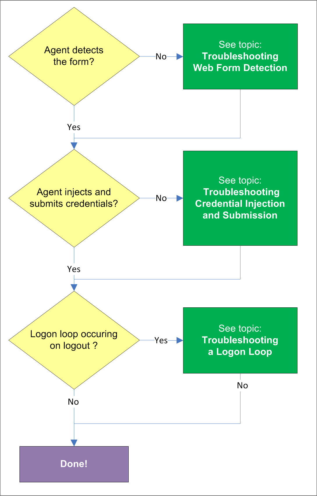

2.6.1 ログオン・フォームの構成のテスト
image161.pngについては周囲のテキストで説明しています。
2.6.1.1 エージェントはフォームを検出しますか
エージェントにテンプレートが提供されると、自動レスポンス機能が明示的に無効化されていないかぎり、ターゲット・フォームに自動的に応答します。エージェントがフォームへの応答に失敗した場合は、「Webフォームの検出のトラブルシューティング」を参照してください。
2.6.1.2 エージェントは資格証明を注入しますか
資格証明がユーザーのストア内のターゲット・アプリケーションに対して格納されている場合、エージェントはアプリケーションの検出に成功すると、資格証明を適切なフィールドに注入します。「Auto-Submit」機能が明示的に無効化されていないかぎり、エージェントは自動的に資格証明の送信も行います。資格証明の注入が失敗する場合、「コントロールIDを使用する場合のフォームのレスポンスのトラブルシューティング」を参照してください。
2.6.1.3 ログアウトでログオン・ループが発生しますか
アプリケーションによってはログアウト時にログオン画面を表示しますが、この場合、それによってエージェントがログオン・ループに入り、エージェントを停止しないかぎり、事実上ユーザーはアプリケーションからログアウトできなくなります。これが発生した場合は、「ログオン・ループのトラブルシューティング」を参照してください。

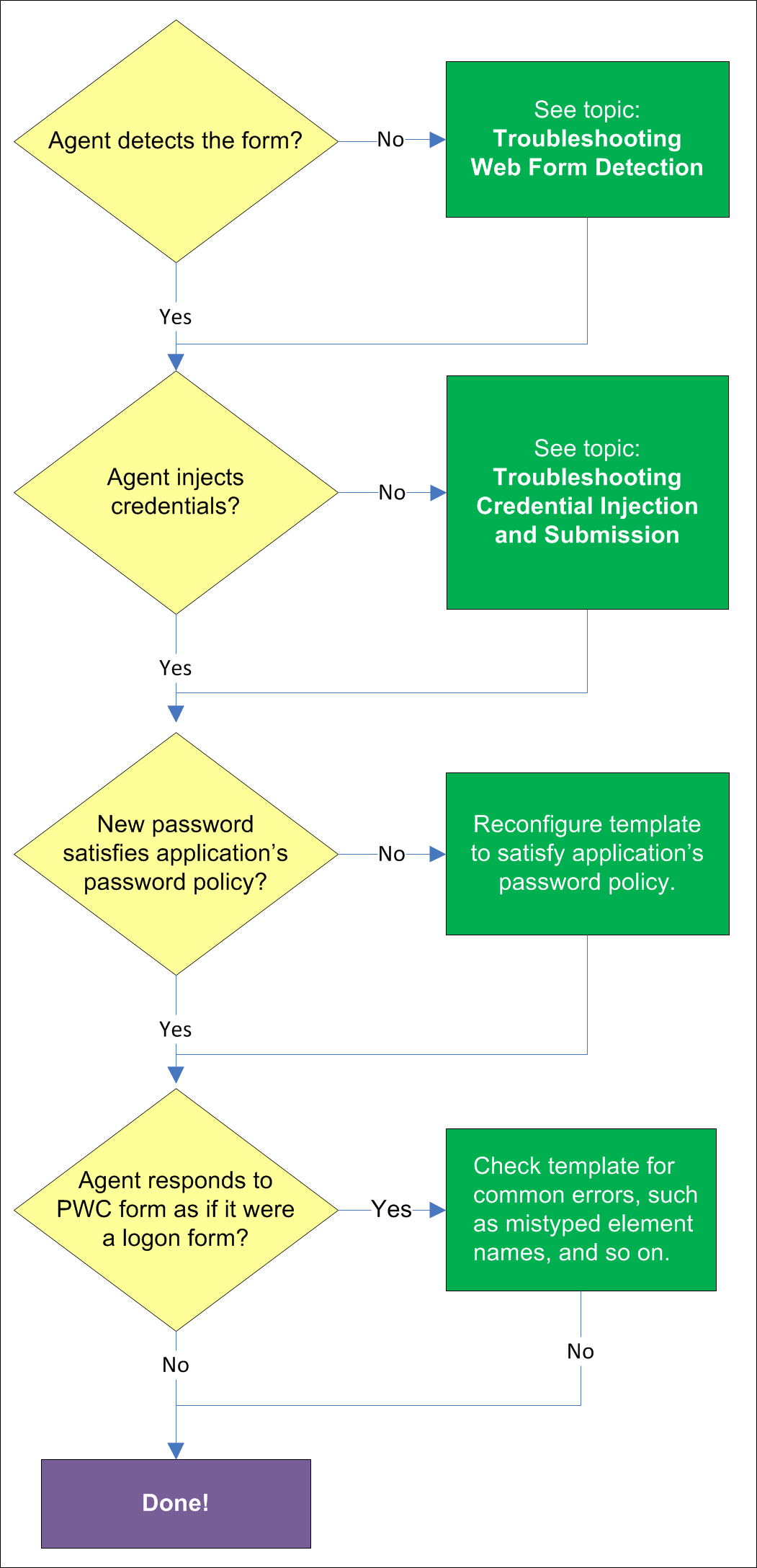

2.7 パスワード変更フォームの構成のテスト
image167.pngについては周囲のテキストで説明しています。
2.7.1 エージェントはフォームを検出しますか
エージェントにテンプレートが提供されると、自動レスポンス機能が明示的に無効化されていないかぎり、ターゲット・フォームに自動的に応答します。エージェントがアプリケーションへの応答に失敗した場合は、「Webフォームの検出のトラブルシューティング」を参照してください。
2.7.2 エージェントは資格証明を注入および送信しますか
エージェントはパスワードの変更を検出すると、「Auto Submit」機能が明示的に無効化されていないかぎり、資格証明を適切なフィールドに注入し、アプリケーションに送信します。資格証明の注入が不安定になるか、まったく発生しない場合、「コントロールIDを使用する場合のフォームのレスポンスのトラブルシューティング」を参照してください。
2.7.3 新しいパスワードはアプリケーションのパスワード・ポリシーを満たしますか
Logon Managerで生成される新規パスワードがアプリケーション独自のパスワード・ポリシーを満たさない場合、パスワード変更は失敗します。これに該当するかどうかを確認する場合は、現在エージェントにデプロイされているパスワード生成ポリシーを、ターゲット・アプリケーションのパスワード・ポリシーと比較し、パスワード変更の失敗の原因となる可能性がある非一貫性をすべて修正します。
2.7.4 エージェントはパスワード変更フォームにログオンと同様に応答しますか
エージェントがパスワード変更フォームに対して、ログオン・フォームと同様に応答する場合(つまり、エージェントがユーザーの現在格納されている資格証明を注入および送信する場合)は、次の項目をチェックします。
  • テンプレートの構成ミス(誤った要素またはフォーム・タイプ、入力フィールド定義など)。
  • パスワード変更フォームに動的URLが含まれるかどうかを確認し、含まれる場合はそれに応じてテンプレートを更新します。
  • 検出マッチングを使用している場合は、正しいマッチング・タイプを使用しているかどうかを確認し、マッチング文字列にエラーがないか検証します。

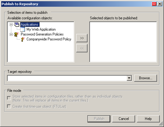

2.8 リポジトリへのテンプレートの公開
アプリケーション・テンプレートのテストが正常に終了したら、リポジトリ内の選択したターゲット・コンテナにディレクトリ形式の階層で(デフォルト)、またはフラット形式の構成ファイルとして公開することで、エンドユーザー・マシンに配付できます。
注意:
Logon Managerをリポジトリとともにデプロイする方法およびリポジトリ・ツリー構築のベスト・プラクティスは、『ディレクトリ・ベースのリポジトリでのLogon Managerのデプロイ』ガイドを参照してください。
この手順を実行する前に、リポジトリの構造および構成を熟知していることを確認します。

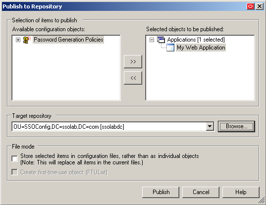

目的のテンプレートおよびその他の構成オブジェクトを選択し、リポジトリに公開するには、次の手順を実行します。
  1. Logon Manager管理コンソールを起動します。
  2. 「Applications」ノードを右クリックし、コンテキスト・メニューから「Publish…」を選択します。「Publish to Repository」ダイアログが表示されます。image168.pngについては周囲のテキストで説明しています。
  3. 「Available configuration objects」リストで、目的のオブジェクトにナビゲートして選択します。
    注意:
    オブジェクトが構成されているカテゴリのみが、このリストに表示されます。たとえば、パスワード生成ポリシーが存在しない場合、対応するカテゴリはこのリストに表示されません。
  4. 「>>」をクリックして、選択したオブジェクトを「Selected objects to be published」リストに移動します。(このリストからオブジェクトを除去して公開しないようにするには、オブジェクトを選択して、「<<」をクリックします。)
    image169.pngについては周囲のテキストで説明しています。
  5. 選択したオブジェクトを公開する対象のコンテナを選択します。
    以前、目的のコンテナに公開したことがある場合は、「Target Repository」ドロップダウン・リストからそれを選択します。
    以前、目的のコンテナに公開したことがない場合、または目的のコンテナ・パスが「Target Repository」ドロップダウン・リストに表示されない場合は、「Browse」機能を使用して目的のコンテナを検索して選択する必要があります。
    1. 「Browse」をクリックして、ディレクトリ・ツリーを参照します。
      注意:
      ディレクトリにまだ接続していない場合は、必要な接続情報を提供するようにコンソールから求められます。
    2. 表示された「Browse for Repository」ダイアログで、目的のコンテナにナビゲートして選択します。image050.pngについては周囲のテキストで説明しています。
    新しいコンテナを作成する場合は、目的の親コンテナを右クリックし、コンテキスト・メニューから「New Container」を選択し、新しいコンテナの目的の名前を入力し、「OK」をクリックしてプロセスを完了します。
  6. (オプション)構成オブジェクトをフラット形式で格納する必要がある環境の場合は、個々のオブジェクトとしてでなく、構成ファイルで「Store selected items」チェック・ボックスを選択します。
    目的のコンテナに存在する場合、このオプションを選択することで、既存の構成ファイルに格納されているすべての項目が上書きされます。
  7. (オプション)初回使用オブジェクト(FTUList)を作成する場合は、対応するチェック・ボックスを選択します。
    このオプションは、手順6で構成オブジェクトをフラット形式で格納することを選択した場合にのみアクティブになります。
  8. 「Publish」をクリックします。コンソールは、選択したオブジェクトをターゲット・リポジトリに公開します。
    注意:
    公開プロセスが完了するまで、ダイアログを終了したり、コンソールを閉じようとしないでください。オブジェクトが公開されると、ダイアログは自動的に閉じます。
    公開プロセスの詳細は、Logon Manager管理コンソールのヘルプを参照してください。
2.9 Webフォームの検出のトラブルシューティング
不安定なフォーム検出を診断するには、次の手順を使用します。
image173.pngについては周囲のテキストで説明しています。
2.9.1 「Logon Using Logon Manager」トレイ・アイコン・オプションで検出に成功しますか
エージェントはフォームを検出しないが、エージェントのシステム・トレイ・アイコンからの「Logon Using Logon Manager」オプションの呼出しでは検出に成功する場合、次の手順を実行します。
  • フォーム定義の「Options」タブにある「Auto-recognize」オプションが有効になっていることを確認します。
  • 誤ったまたは不明確なURLおよび入力フィールド定義、マッチング・ルールなど、テンプレートにエラーがないか確認します。
2.9.2 ページのロードは完了しましたか
ページのロードが完了したことがブラウザによって示されるまでは、エージェントは検出を開始しません。ページのロードが遅い場合、完全にロードされるまで待ってから、検出が適切に行われているかどうかを判断する必要があります。通常、ブラウザのステータス・バーは、ブラウザ・ウィンドウの下にあり、「Done」または「Finished」などの適切なメッセージを表示することによって、ページのロードが完了したことを示します。
2.9.3 適切なヘルパー・オブジェクトが実行されていますか
ブラウザに接続され、ブラウザとデータを送受信する手段をLogon Managerに提供するヘルパー・オブジェクトを、エージェントは、インストール済Webブラウザと通信するために使用します。ヘルパー・オブジェクトがバックグラウンドで実行されていない場合、Logon Managerはブラウザと通信できません。詳細は、「Webフォームの検出の理解」を参照してください。
2.9.4 検出およびオフセット・マッチング・ルールをすべて削除すると検出に成功しますか
ターゲットWebフォームの正常な検出を妨げるように1つ以上のマッチング・ルールを構成している可能性があります。すべてのマッチング・ルールを削除し、問題を発生させているルールがわかるまで検出をテストしながら、1つずつ追加し直します。
2.9.5 URL定義をhost.domainフォームに切り捨てると検出に成功しますか
エージェントがフォームを一貫して検出することを妨げる動的セグメントが、URLに含まれている可能性があります。URL定義をhost.domainフォームに単純化し、テンプレートをテストします(検出が成功する場合、問題を発生させているセグメントがわかるまで一度に1セグメントずつURL定義を再作成してから、正規表現を使用して動的セグメントに対応します)。詳細は、「URL検出の理解」を参照してください。
前述の手順で問題が解決されない場合は、Oracleサポートに連絡して指示を受けてください。
2.10 コントロールIDを使用する場合のフォームのレスポンスのトラブルシューティング
image175.pngについては周囲のテキストで説明しています。
2.10.1 エージェントはフォームを検出しますか
エージェントがフォームをまったく検出せず、レスポンスを試行しない場合、「WEbフォームの検出の理解」を参照して、検出を阻止している可能性があるテンプレート構成の問題を識別します。

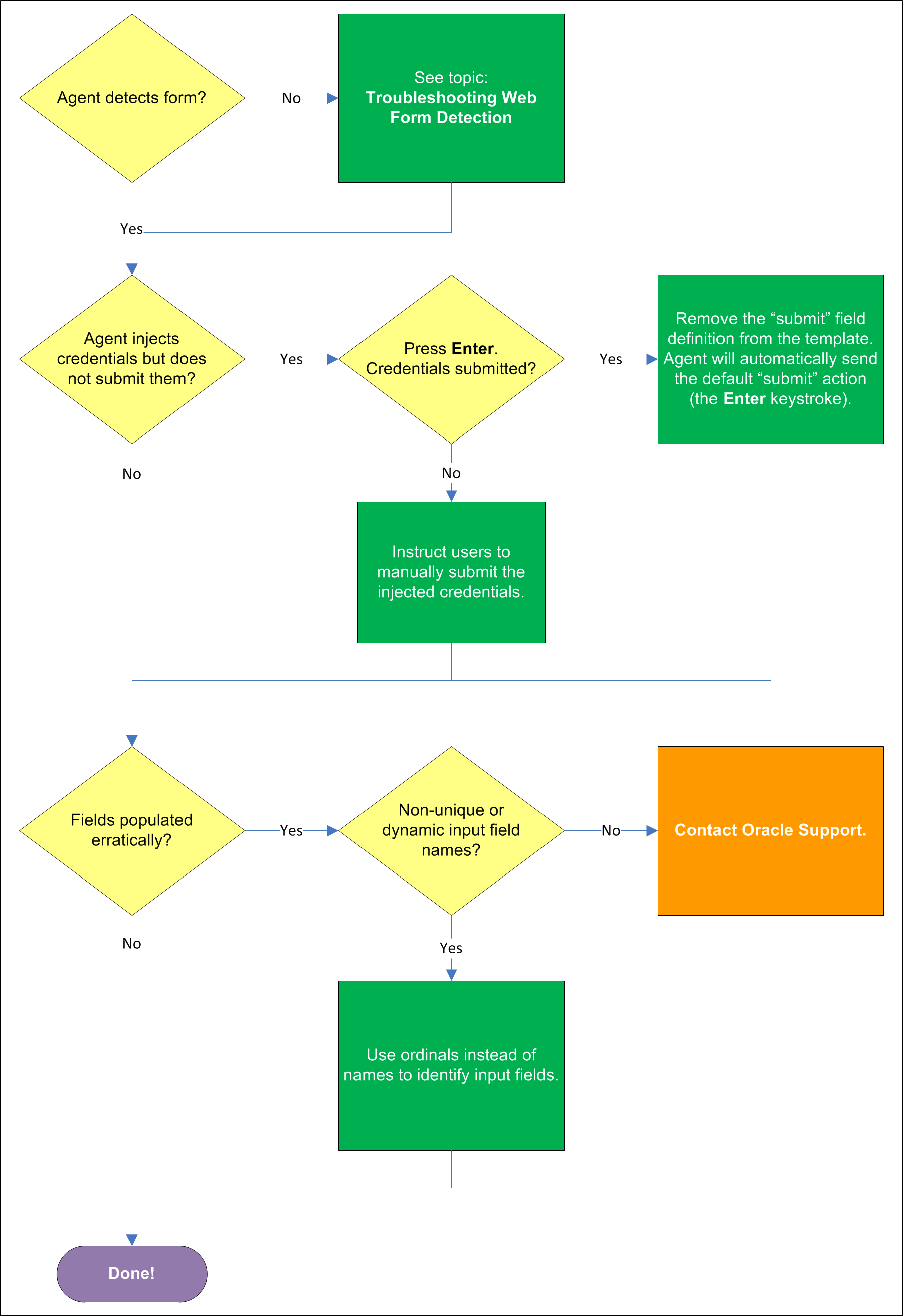

2.10.2 エージェントは資格証明を注入しますが、送信はしませんか
エージェントがフィールドを正常に検出して正しい資格証明を注入するが、それらを処理のためにアプリケーションに自動的に送信することができない場合、[Enter]を押して、資格証明が送信されるかを確認し、次のいずれかを実行します。
  • [Enter]を押すと資格証明が送信される場合、テンプレートからsubmit入力フィールド定義を削除します。submitフィールド定義が欠けている場合、エージェントは、デフォルトの送信アクションである[Enter]キーストロークを送信します。
  • [Enter]を押しても資格証明が送信されない場合、手動で送信するようにユーザーに指示します。
2.10.3 フィールドへの移入が不安定ですか
エージェントによるフィールドへの移入が不安定(誤った値、切り捨てられた値、文字化けした値または空白の値を取り込むなど)なときは、1つ以上のターゲットの要素名が非一意または動的である場合があります。このような場合、要素名のかわりに序数を使用して、Logon Managerへの要素を一意に識別します。

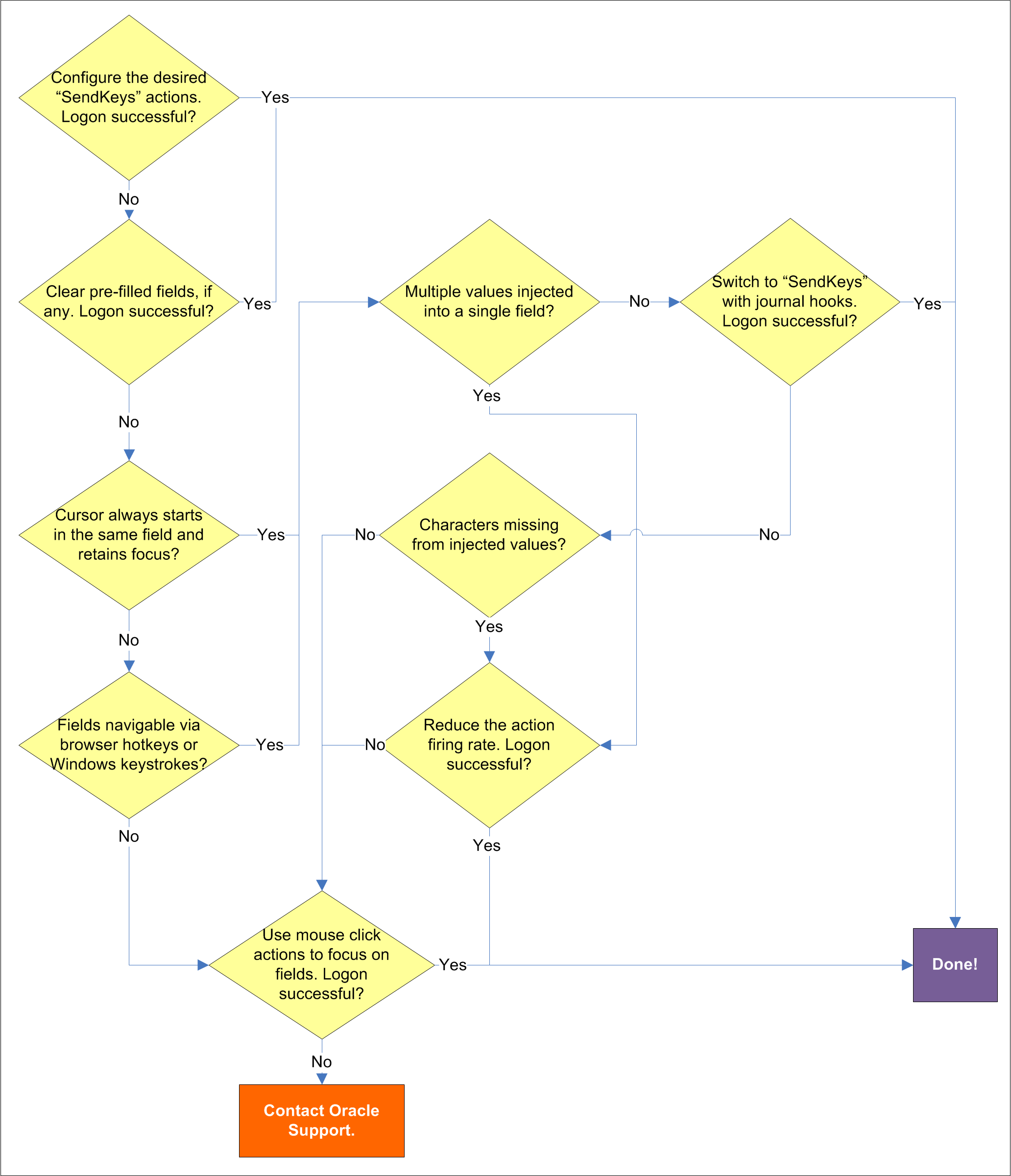

2.11 SendKeysを使用する場合のフォームのレスポンスのトラブルシューティング
image176.pngについては周囲のテキストで説明しています。
2.11.1 事前入力されたフィールドによって誤ったログオンが発生しますか
アプリケーションによっては、ログオン・フォームの表示時にログオン・フィールドの事前入力を行うことがあります(たとえば、ユーザー名のフィールドに、最後に正常にログオンしたユーザーの名前が事前入力されているなど)。1つ以上の[Backspace]または[Delete]キーストロークを送信して、資格証明を注入する前に、事前入力されたフィールドをクリアする必要がある場合があります。
2.11.2 カーソルは常に同じフィールドで開始して、フォーカスを保持しますか
カーソルが必ずしも同じフィールドで開始せず、エージェントによる移入前にフィールドがフォーカスを失う場合は、特定のホットキーの組合せ([Alt]+[U]など)または標準のWindowsキー([Tab]、矢印など)によるフィールドへのナビゲートがアプリケーションで許可されるかどうかを確認します。フィールドへのナビゲートにキーストロークを使用できない場合、目的のフィールドまたはコントロールをターゲット指定するマウス・クリック・アクションを使用します。
2.11.3 単一のフィールドに複数の値が注入されますか
エージェントが単一のフィールドに複数の値(ユーザー名とパスワードなど)を挿入する場合は、エージェントによるSendKeysアクションの起動が非常に早いため、アプリケーションが適切に応答できていない可能性があります。このような場合は、資格証明の注入の信頼性が高まるまで、アクションの起動速度を低下させます。これを行うには、他のアクションとの間に遅延アクションを挿入するか、「End-User Experience」→「Response」の下にある「SendKeys event interval」グローバル・エージェント設定を「Use for slow system」または「Use for very slow system」に設定します。
2.11.4 ジャーナル・フックを使用するSendKeysに切り替えると、注入の信頼性が回復しますか
前述の手順の提案を試した後もエージェントが引き続き単一のフィールドに複数の値を注入する場合は、フォームの対話方法を「SendKeys with journal hook」に切り替えます。これを行うには、アプリケーション・テンプレートで「General」タブを選択して目的のフォームを選択し、「Edit」をクリックして「Fields」タブを選択し、「Transfer Method」オプションを「SendKeys using journal hook」に設定します。
注意:
「SendKeys using journal hook」方式を使用すると、エージェントが代替APIを使用してキーストロークおよびマウス・クリックをブラウザに送信するため、これは通常、Citrix環境で最も効果的です。
image177.pngについては周囲のテキストで説明しています。
2.11.5 注入された値から文字が欠落していますか
注入されたフィールド値から個々の文字が欠落している場合は、エージェントによるSendKeysアクションの起動が非常に早いため、アプリケーションが適切に受け入れることができていない可能性があります。このような場合は、資格証明の注入の信頼性が高まるまで、アクションの起動速度を低下させます。これを行うには、他のアクションとの間に遅延アクションを挿入するか、「End-User Experience」→「Response」の下にある「SendKeys event interval」グローバル・エージェント設定を「Use for slow system」または「Use for very slow system」に設定します。
2.11.6 マウス・クリック・アクションを使用してフィールドにフォーカスすると、ログオンに成功しますか
ログオンに引き続き失敗する場合は、マウス・クリック・アクションを使用してフォーム内のすべてのフィールドおよびコントロールに対してフォーカスを設定することを検討します。
前述のどの手順でも問題を解決できない場合は、Oracleサポートに連絡してください。

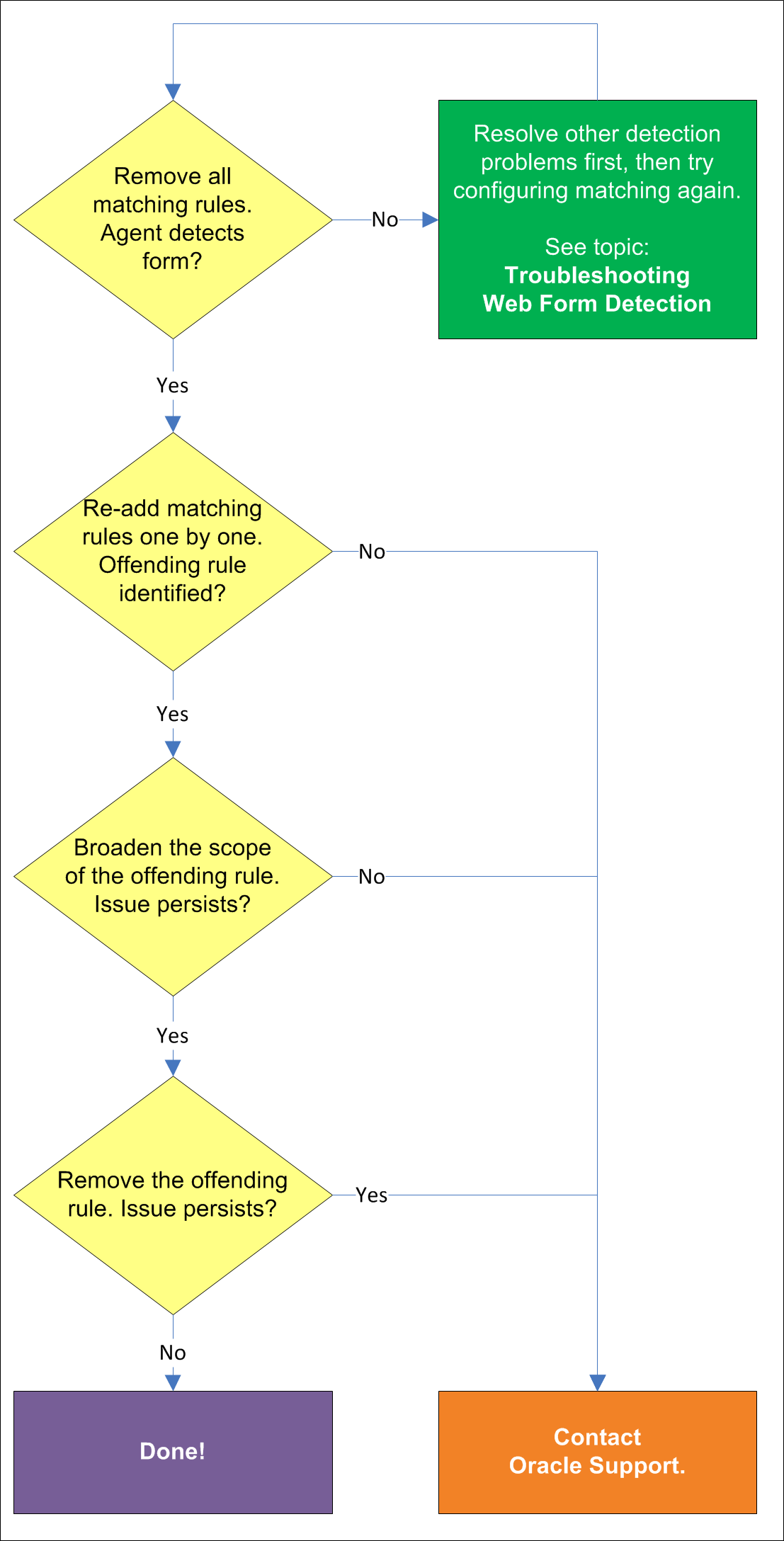

2.12 検出マッチングのトラブルシューティング
image180.pngについては周囲のテキストで説明しています。
2.12.1 すべてのマッチング・ルールを削除すると、フォームの検出が回復しますか
テンプレートのフォーム定義からすべてのマッチング・ルールを削除すると、適切なフォーム検出が回復する場合、問題を発生させているルールがわかるまでルールを1つずつ追加し直します。次に、問題のルールの範囲を広げる(たとえば、サイトのDOM階層で現在指定しているものよりも1つ上にあるHTMLコンテナを指定する)か、問題のルールを完全に削除して、検出が回復するか確認します。マッチングを完全に無効化しても検出が回復しない場合、問題はどこか別の場所にあります。「Webフォームの検出のトラブルシューティング」を参照して問題を解決してください。

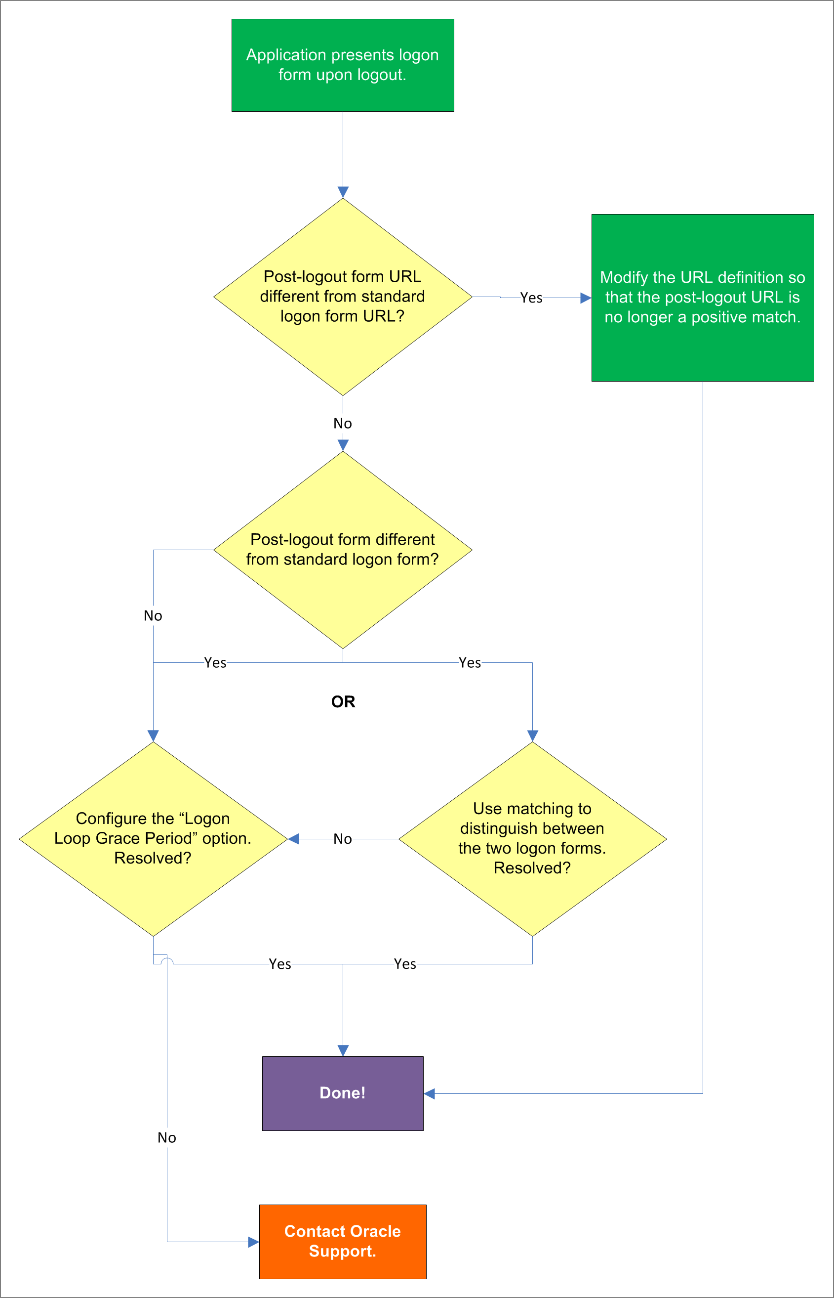

2.13 ログオン・ループのトラブルシューティング
一部のアプリケーションではログアウト時にログオン・フォームが表示されるため、Logon Managerがログオン・フォームを認識してアプリケーションへの再ログインを自動的に行う原因となります。これによって無限ログオン・ループが作成され、アプリケーションからログアウトできません。管理者は、このループの発生を防ぐために最後のログオン以降、設定された期間内はLogon Managerがアプリケーションにログオンするのを禁止するログオン猶予期間機能を有効にすることを選択できます。
image182.pngについては周囲のテキストで説明しています。
2.13.1 ログアウト後のフォームのURLは、標準ログオン・フォームのURLと異なりますか
ログアウト時に表示されるログオン・フォームのURLが、標準ログオン・フォームのURLと異なる場合、テンプレートでURL定義を変更して、ログオン後のフォームのURLがポジティブ・マッチにならないようにします。手順は、「URL検出基準の構成」を参照してください。
2.13.2 ログアウト後のフォームは、標準ログオン・フォームと異なりますか
ログアウト時に表示されるログオン・フォームがアプリケーションの標準ログオン・フォームと十分に異なる場合、マッチングを使用して2つのログオン・フォームを一意に区別します。手順は、「追加のフィールド検出基準の構成」を参照してください。
2.13.3 「Logon Loop Grace Period」オプションを構成すると、ログオン・ループは解決されますか
ログアウト後のフォームを標準ログオン・フォームと一意に区別できない場合は、指定された猶予期間が完全には経過していない場合にエージェントが同じアプリケーションに自動的にログオンするのを防ぐ猶予期間を構成します。
ログオン・ループ猶予期間タイマーを構成するには、次の手順を実行します。
  1. Logon Manager管理コンソールで目的のテンプレートを開き、「Miscellaneous」タブを選択します。
  2. 「Logon Loop Grace Period」フィールドで、ドロップダウン・リストから目的の操作モードを選択します。
    • 「Prompt」 - エージェントは、猶予期間が有効なときにアプリケーションのログオン・フォームを検出した場合、ログオンを完了するか、アプリケーションを無視するかを尋ねるプロンプトを表示します。
    • 「Silent」 - エージェントは、猶予期間が有効なときにアプリケーションのログオン・フォームを検出した場合、アプリケーションを無視し、ユーザーのログオンを行いません。
    • 「None」 - 猶予期間タイマーを非アクティブ化します。エージェントは、アプリケーションのログオン・フォームを検出するたびにアプリケーションに応答します。
  3. 猶予期間が有効なときにエージェントに実行させる内容に応じて、次のいずれかを実行します。
    • アプリケーションの実行可能ファイルの起動が検出されるたびにエージェントがユーザーのログオンを行うようにするには、「Reset for each process」チェック・ボックスを選択します。
    • 猶予期間が経過するまでエージェントがアプリケーションを無視するようにするは、「Reset for each process」チェック・ボックスを空白のままにします。
  4. 変更を保存してリポジトリにコミットします(該当する場合)。
    注意:
    ログオン猶予期間タイマーを構成しても、ログオン・ループが特定のフォーム定義で発生する場合は、フォーム定義の「Options」タブの「Adhere to logon loop grace period」オプションが有効になっていることを確認します。

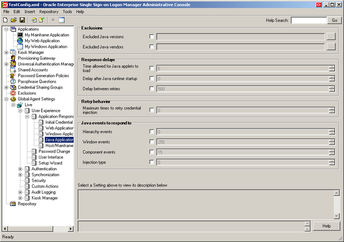

2.14.5 Java Helper Object (JHO)の動作の構成
Logon Managerは、JHOの次の側面の動作を制御できる、グローバルなエージェント設定を提供します。
  • 特定のJREバージョンを除外
  • 特定のJREベンダーを除外
  • Javaアプレットのロードを考慮したレスポンス遅延を定義
  • JREの初期化を考慮したレスポンス遅延を定義
  • レスポンス再試行間の遅延を定義
  • レスポンス再試行の最大数を定義
  • JHOが認識または無視する特定の階層、ウィンドウ、コンポーネントおよび注入タイプのイベントを定義する
これらの設定は、Logon Manager管理コンソールのツリーの次の場所にあります。
「Global Agent Settings」→「Live」→「User Experience」→「Application Response」→「Java Applications」
image183.pngについては周囲のテキストで説明しています。
これらの設定および構成方法の詳細は、コンソールのヘルプを参照してください。さらに精度の高い制御を行う場合、Logon Managerではレジストリ設定が提供されています(次の項で説明します)。これらの設定は熟練した管理者のみが行うことをお薦めします。
