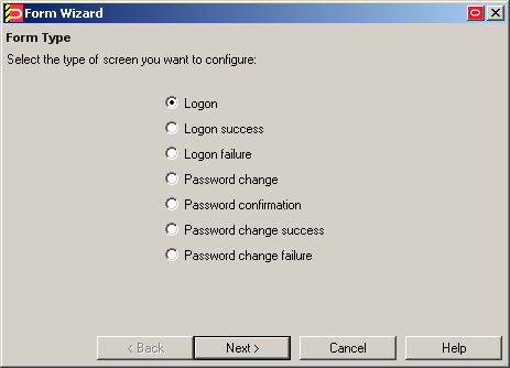

このドキュメントのリリース時点で、Logon Managerは次のタイプのフォームをWindowsアプリケーションでサポートします。
  • ログオン
  • ログオン成功(ログオンの成功を示すメッセージ)
  • ログオン失敗(注入された資格証明が拒否されたことを示すメッセージ)
  • パスワード変更
  • パスワードの確認(新しいパスワードを確認するように求めるダイアログ)
  • パスワード変更の成功(パスワード変更の成功を示すダイアログ)
  • パスワード変更の失敗(新しいパスワードが拒否されたことを示すダイアログ)

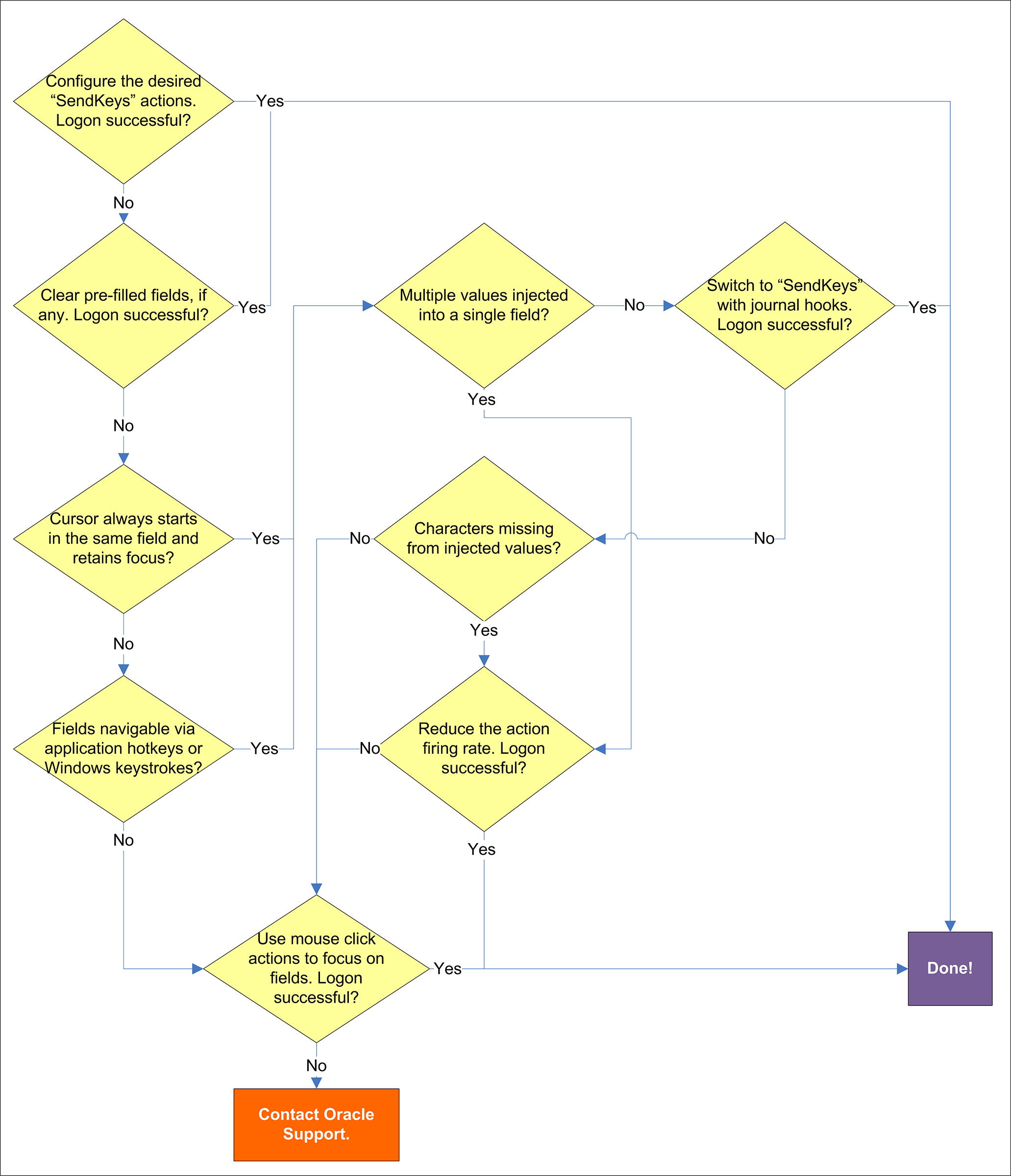

1.3.2.2 SendKeys
この方式では、キーストローク、マウス・クリックなどのユーザー入力をエミュレートすることで、エージェントはターゲット・アプリケーションと対話することができます。この方法は、エージェントがターゲット・フィールドおよびコントロールをプログラムで検出できないか、または対話できない場合に使用します。たとえば、アプリケーションがフィールドおよびコントロールのいずれのコントロールIDも公開しない場合は、フィールドに移入する個々のキーストローク、フィールドを切り替えるマウス・クリックまたは[Tab]キーストローク、ログオン・ボタンを動作させる最後のマウス・クリックを送信する必要があります。
注意:
コントロールIDによる方法を使用するようにフォーム定義を構成した場合、アプリケーションの非互換性によってLogon Managerが資格証明をプログラム的に注入することに失敗すると、Logon Managerはデフォルトで自動的にSendKeysによる方法にフォール・バックして注入を再試行し、その結果間違ったウィンドウまたはアプリケーションに資格証明が注入される可能性があります。このフォール・バックの動作を、「自動SendKeysフォールバックの無効化」の手順に従って無効にすることができます。
1.3.2.3 コントロールIDとSendKeys
これは、前述の2つの方式を組み合せて両方の長所を活かすもので、プログラムでは実行できないアクションを必要とするサインオン・シナリオの解決方法として望ましい方式です。可能な場合は常にコントロールIDを使用してフォームと対話する一方で、キーストロークおよびマウス・クリックを送信して、フィールドのフォーカス設定、チェック・ボックスの選択、エージェントがターゲット・アプリケーション内ではプログラムで実行できないその他のアクションなどのタスクを実行します。
注意:
この混合モードを実装するには、最初にSendKeysレスポンス方式を使用するようにフォームを構成し、目的のSendKeysアクションを構成し、そのアクションの構成中に、プログラム的なコントロールIDレスポンス方式を保持するアクションに対して「Inject directly into control」オプションを有効にします。
たとえば、カスケード検証のために特定の順序でフィールドに移入する必要がある場合(つまり、ユーザー名フィールドに移入されたときにかぎりパスワード・フィールドがアクティブになる場合)、コントロールIDを使用して資格証明をフィールドに注入しますが、各フィールドの注入の合間にSendKeysで[Tab]キーストロークを送信してフィールドのフォーカスを移動することになります。

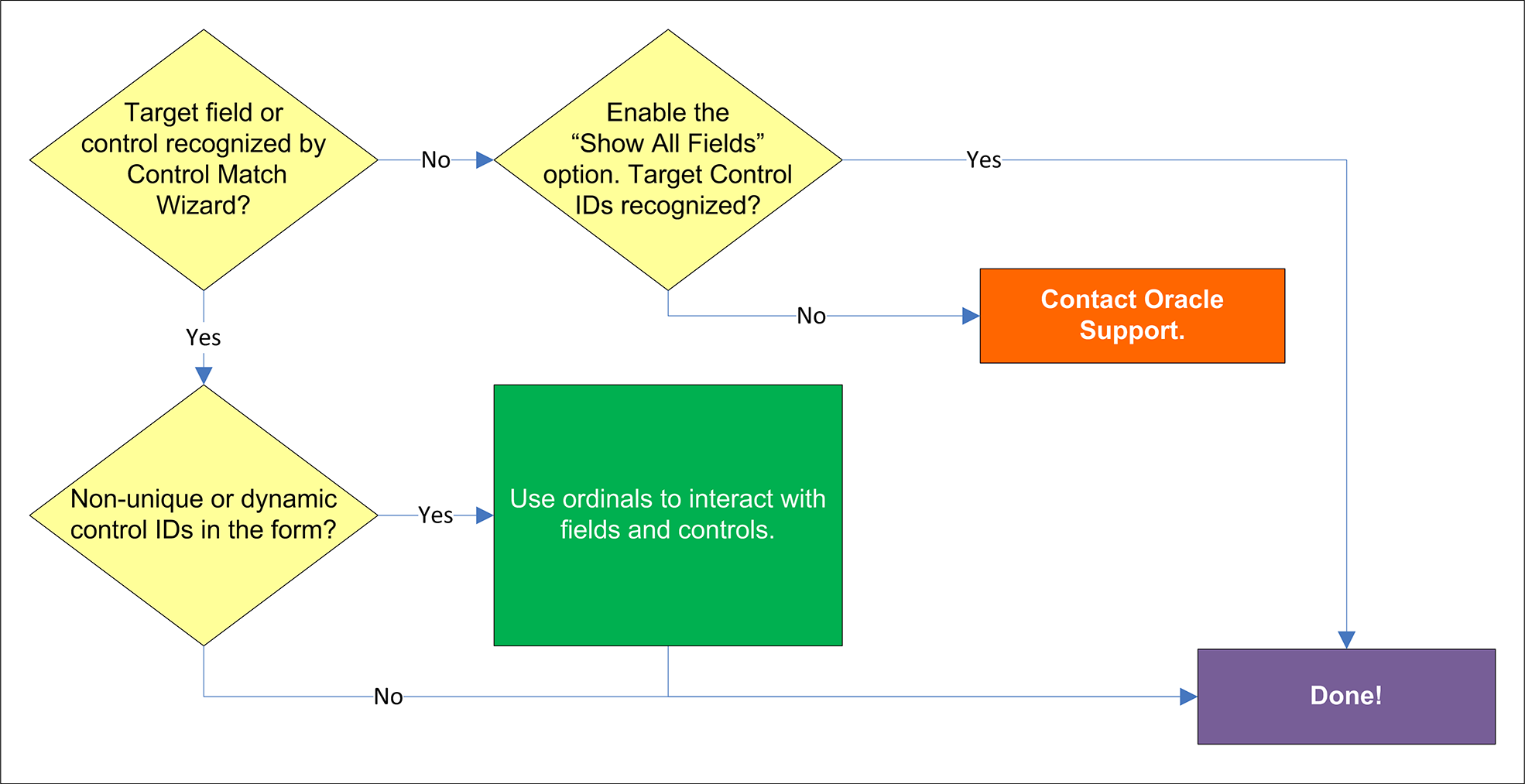

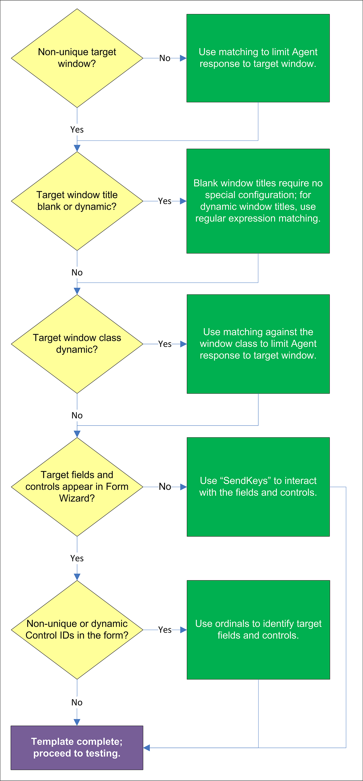

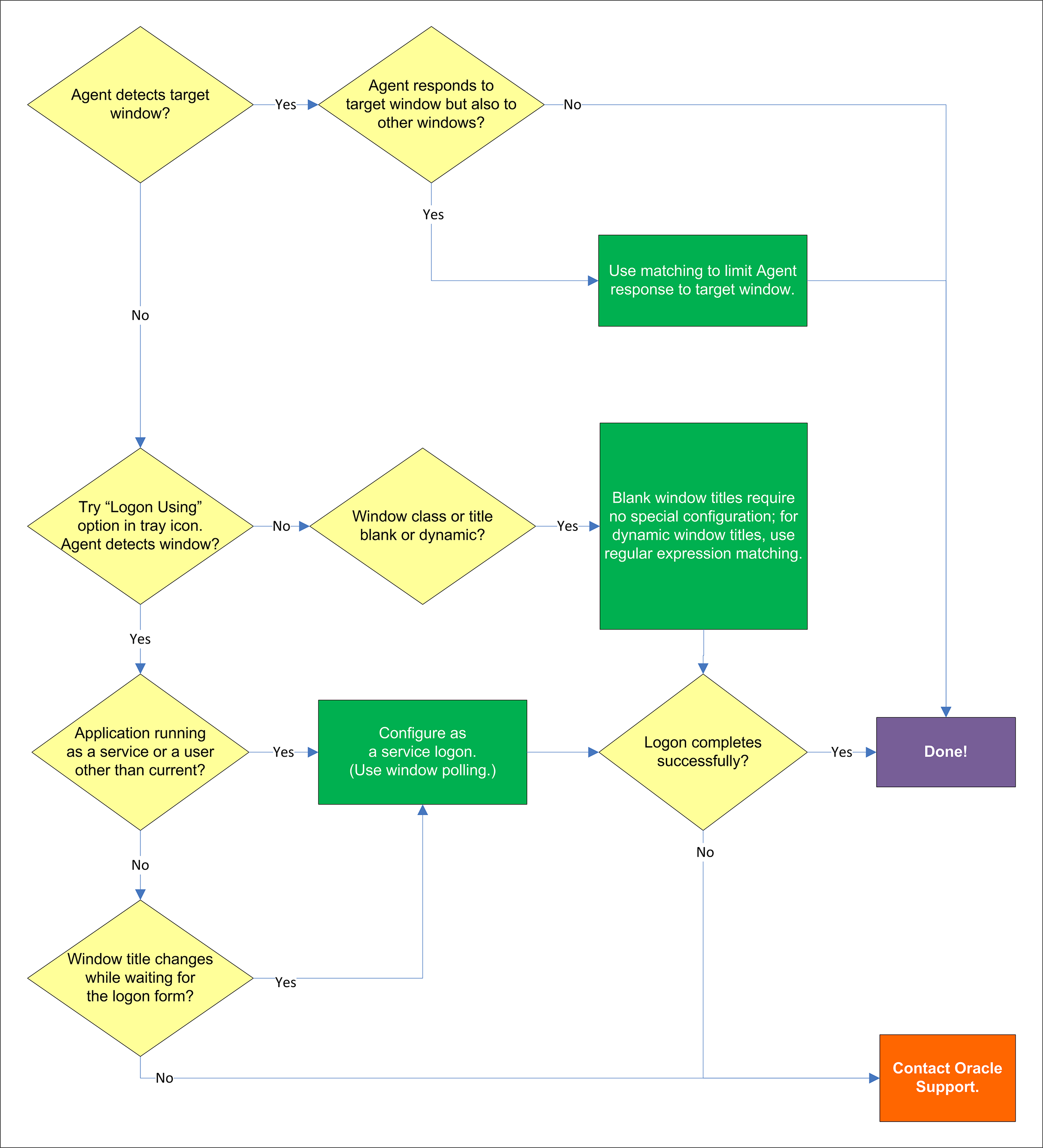

1.4.1.1 ターゲット・ウィンドウは非一意ですか
エージェントがターゲット・ウィンドウを他のウィンドウから一意に区別できない場合(つまり、別のウィンドウのウィンドウ・タイトル、クラスまたはモジュール名、あるいはそのすべてがターゲット・ウィンドウと同一である場合)、エージェントはターゲット・ウィンドウの他にこれらのウィンドウに誤って応答する場合があります。この問題の原因および解決手順については、「ウィンドウ検出のトラブルシューティング」を参照してください。
1.4.1.2 ターゲット・ウィンドウのタイトルは空白または動的ですか
ウィンドウ・タイトルが空白の場合は特別な構成は必要ありませんが、ウィンドウ・タイトルに動的なテキストを使用している場合は正規表現または環境変数を使用して照合することができます。詳細は、「マッチングの使用によるレスポンス精度の向上」を参照してください。
1.4.1.3 ターゲット・ウィンドウのクラスは動的ですか
ターゲット・ウィンドウのウィンドウ・クラスが部分的に、または完全に動的な場合、エージェントがそのタイトルで一意にターゲット・ウィンドウを識別できるようにマッチングを使用する必要があります。詳細は、「マッチングの使用によるレスポンス精度の向上」を参照してください。
1.4.1.4 ターゲット・フィールドとコントロールが「Form」ウィザードで表示されますか
ほとんどの場合、「Form」ウィザードはターゲット・ウィンドウに存在する資格証明フィールドおよびコントロールを正常に検出して表示します。「Form」ウィザードにフィールドまたはコントロールが表示されない場合、またはリストされる項目がターゲット・ウィンドウのフィールドまたはコントロールと対応しない場合は、SendKeysを使用してフィールドまたはコントロールと対話する必要がある場合があります。詳細は、「サポートされるフォーム・レスポンス方式」を参照してください。
1.4.1.5 フォームのコントロールIDは非一意または動的ですか
サインオン用に有効にする資格証明フィールドおよびコントロールを特定したら、そのコントロールIDが一意であることを確認します。重複があった場合、アプリケーションへのLogon Managerのレスポンスの信頼性が低くなる可能性があるため、問題のフィールドおよびコントロールとの対話には序数を使用します。詳細は、「サポートされるフォーム・レスポンス方式」を参照してください。

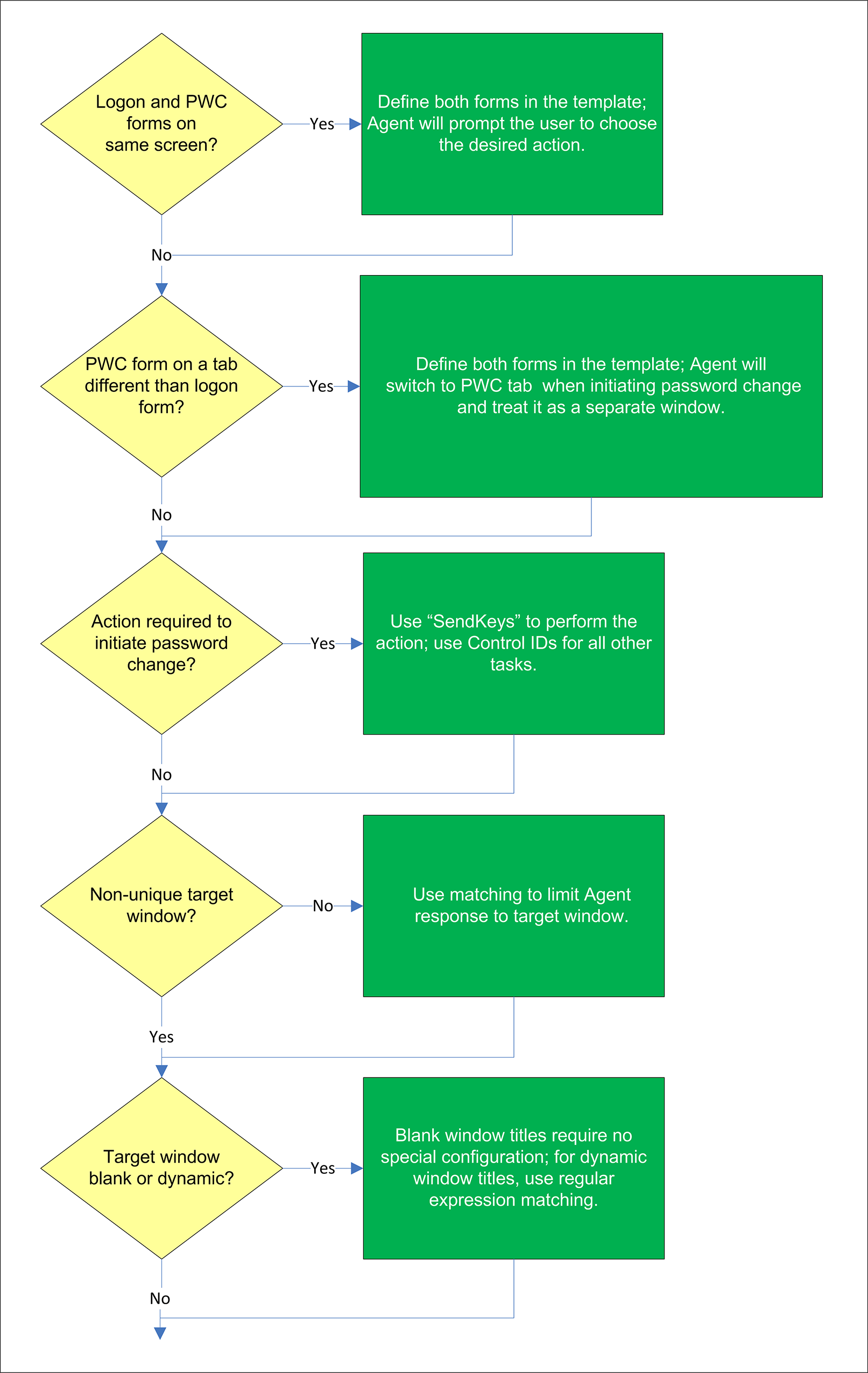

1.4.2 パスワード変更フォームの最適な構成の確認
image009.pngについては周囲のテキストで説明しています。
image016.pngについては周囲のテキストで説明しています。

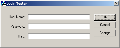

1.4.2.1 ログオン・フォームとパスワード変更フォームは同一画面上にありますか
アプリケーションによっては、ユーザー名フィールドや「Change Password」ボタンなど、ログオン関連のフィールドまたはコントロールを含むパスワード変更フォームを表示する場合があります。たとえば、次に示すログオン画面には「Change」ボタンがあります。
image002.pngについては周囲のテキストで説明しています。
この「Change」ボタンは、パスワード変更画面を起動します。
image017.pngについては周囲のテキストで説明しています。
「Auto Submit」機能が有効で、エージェントがこのようなアプリケーションに応答する場合は、パスワードの変更オプションが表示されず、ユーザーは自動的にログインされます。
ユーザーが目的のアクションを選択できるようにするには、テンプレートでログオン・フォームおよびパスワード変更フォームを定義します。エージェントは、ログオン・フォームおよびパスワード変更フォームが統合されたアプリケーションに応答する場合は、ユーザーに目的のアクション(ログオンまたはパスワード変更)を選択するように求めます。
注意:
アクション・チューザ機能に猶予期間を構成するオプションもあります(猶予期間の間は、推奨されるアクションがログオンであり、目的のアクションを選択することを求められずにユーザーがログオンすることをエージェントが自動的に想定します)。このオプションは「Action Chooser Grace Period」という名称で、アプリケーション・テンプレートの「Miscellaneous」タブで利用できます。
1.4.2.2 ログオン・フォームとは異なるタブにパスワード変更フォームはありますか
ログオン・フォームとパスワード変更フォームをテンプレートで定義します。エージェントは、パスワードの変更が開始されるとパスワード変更タブに自動的に切り替わり、パスワード変更フォーム・タブを別のウィンドウとして扱います。
注意: WinAPI仕様に完全に準拠するタブを実装するアプリケーションのみがサポートされます。
1.4.2.3 パスワード変更を開始するためにアクションは必要ですか
フォームでパスワード変更を開始するアクションが必要な場合(チェック・ボックスの選択など)に、エージェントがそのアクションをプログラム的には実行できないときは、SendKeysを使用して、アプリケーションにキーストロークまたはマウス・クリック(あるいはその両方)を送信してそのアクションを完了する必要がある場合があります。詳細は、「サポートされるフォーム・レスポンス方式」を参照してください。
1.4.2.4 ターゲット・ウィンドウは非一意ですか
エージェントがターゲット・ウィンドウを他の類似のウィンドウから一意に区別できない場合、つまりウィンドウ・タイトル、クラスおよびモジュール名がターゲット・ウィンドウと同一である別のウィンドウがインスタンス化されている場合、エージェントはターゲット・ウィンドウの他にこのようなウィンドウに誤って応答する場合があります。この問題の原因および解決手順については、「ウィンドウ検出のトラブルシューティング」を参照してください。
1.4.2.5 ターゲット・ウィンドウのタイトルは空白または動的ですか
1.4.2.6 ターゲット・ウィンドウのクラスは動的ですか
1.4.2.7 ターゲット・フィールドとコントロールが「Form」ウィザードで表示されますか
1.4.2.8 フォームのコントロールIDは非一意または動的ですか

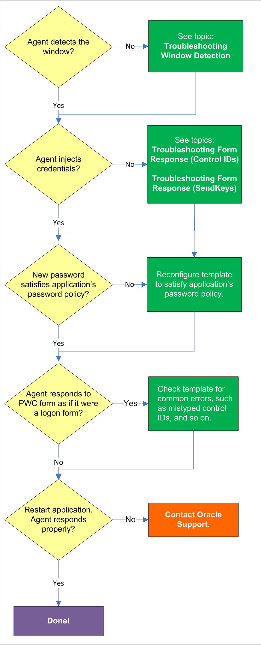

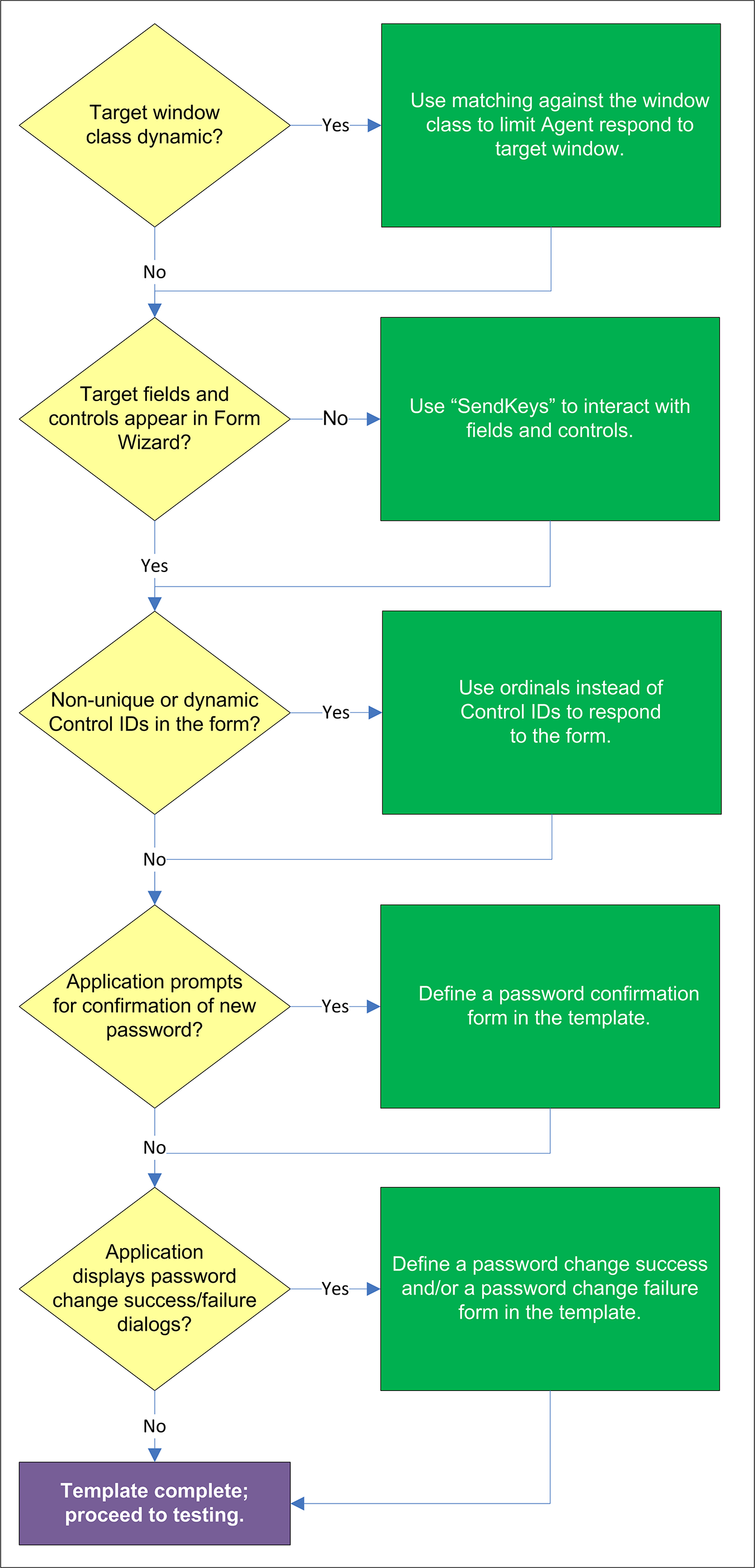

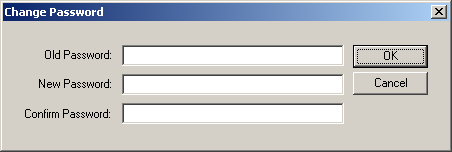

1.4.2.9 アプリケーションで新しいパスワードの確認は必要ですか
アプリケーションによっては、パスワードの変更を実行する際に、ユーザーに新しいパスワードの確認を求めます。ターゲット・アプリケーションでこのようなダイアログを表示する場合は、パスワード変更フォームを構成し、確認ダイアログに応答するように「Confirm Password」フォームを構成します。詳細は、「フォームの構成」を参照してください。
1.4.2.10 アプリケーションでパスワード変更の成功または失敗のダイアログ(あるいはその両方)を表示しますか
アプリケーションによっては、パスワード変更の成功または失敗を示すメッセージを表示します。その場合は、アプリケーション・テンプレートでパスワード変更の成功フォーム、またはパスワード変更の失敗フォームを定義します。詳細は、「フォームの構成」を参照してください。

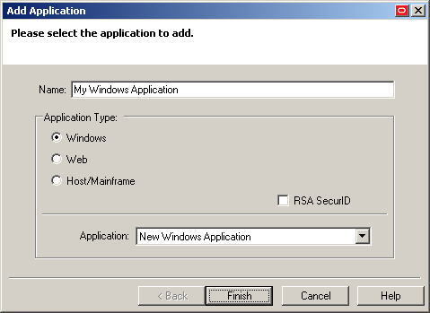

    • 新規テンプレートを作成してログオン・フォームを定義する場合、右側のペインで「Add」をクリックして、「New Application」ダイアログに、わかりやすいテンプレート名を入力し、「Finish」をクリックします。新しいテンプレートが、格納済テンプレートのリストに表示されます。
      注意:
      2つ以上のアプリケーション・テンプレートに対して、テンプレートのいずれかの名前が別のテンプレートの名前の先頭部分と同じになるように名前を付けると、エージェントは誤って最も短い名前を持つテンプレートを使用して、すべての対象アプリケーションに応答します。この動作を回避するには、テンプレート名が同じテキスト文字列で始まらないようにします。

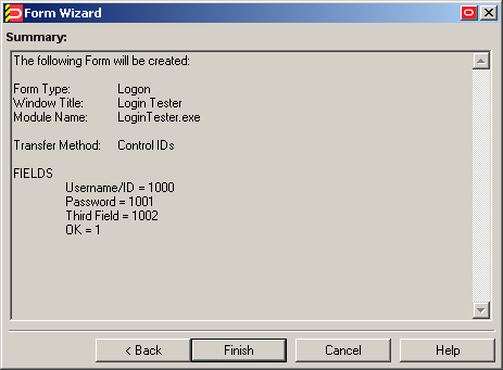

  3. 表示された「Form」ウィザードで、ターゲット・フォームへの応答時に、エージェントと対話させるフィールドおよびコントロールを構成します。「Form Type」画面で、目的のフォーム・タイプを選択して「Next」をクリックします。image019.pngについては周囲のテキストで説明しています。

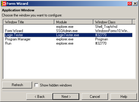

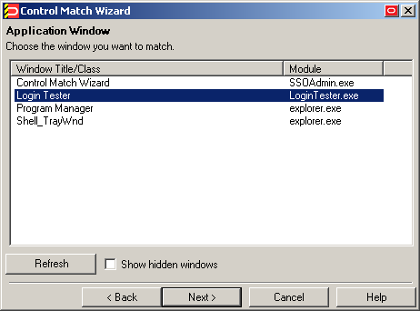

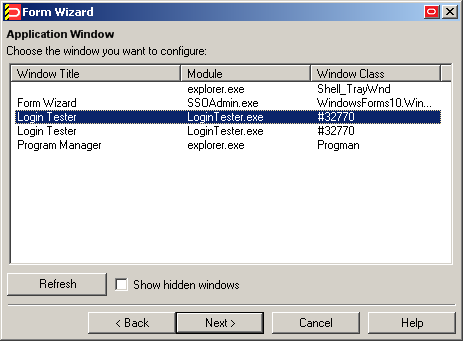

  4. 「Application Window」画面で、ターゲット・フォームを含むウィンドウを選択します。選択したウィンドウの周囲には太い青色の境界線が表示され、選択されたことが示されます。
    image020.pngについては周囲のテキストで説明しています。
    注意:
    複数のウィンドウのいずれかのパラメータで同じ値が使用されている場合、エージェントはターゲット・ウィンドウのみに応答するのではなく、これらすべてのウィンドウに誤って応答する可能性があります。この問題の詳細は、「ウィンドウ検出のトラブルシューティング」を参照してください。

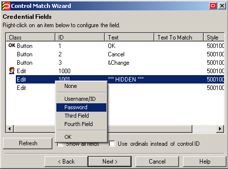

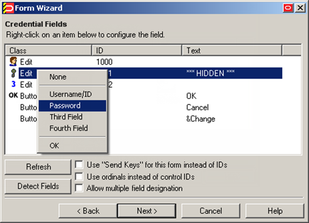

  5. 「Credential Fields」画面で、次のようにリスト内のオブジェクトの中からターゲット・フィールドおよびコントロールを選択して構成します。
    1. (オプション)フォームの複数のフィールドに同じデータを注入する必要がある場合(たとえば、「Password」および「Confirm Password」フィールドへのパスワードの注入)、「Allow multiple field designation」オプションを有効にします。
    2. 目的の各フィールドまたはコントロールを右クリックし、コンテキスト・メニューからその機能を選択します。
      注意:
      ほとんどの場合「Detect Fields」機能は正確ですが、正確性を保証するためにも、常にフィールドおよびコントロールを手動で構成することをお薦めします。

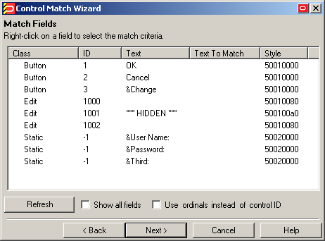

    3. アプリケーションで、Logon ManagerがそのフィールドおよびコントロールとSendKeys方式で対話する必要がある場合(キーストロークやマウス・クリックなどのユーザー入力をエミュレートする場合)は、「Use "SendKeys" for this form instead of IDs」を選択します。アプリケーションでこのオプションが必要かどうかを確認するには、「フォームのレスポンスの理解」を参照してください。
    4. アプリケーションで、Logon Managerがそのフィールドおよびコントロールの特定にコントロールIDではなく序数を使用する必要がある場合は、「Use ordinals instead of control IDs」を選択します。(アプリケーションでこのオプションが必要かどうかを確認するには、「フォームのレスポンスの理解」を参照してください)。 image021.pngについては周囲のテキストで説明しています。
  6. 「Summary」画面で、構成の選択内容を確認します。選択したオプションを変更する場合は「Back」をクリックし、変更がない場合は「Finish」をクリックします。 image022.pngについては周囲のテキストで説明しています。

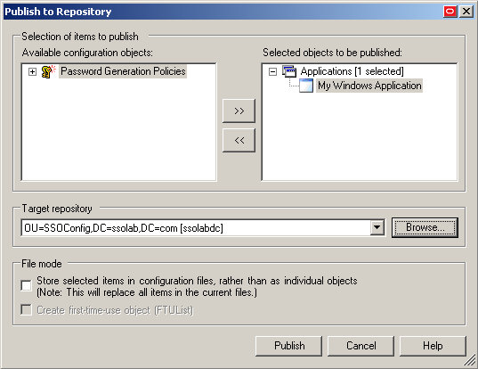

  8. 該当する場合、「リポジトリへのテンプレートの公開」の説明に従って、リポジトリに変更を公開します。

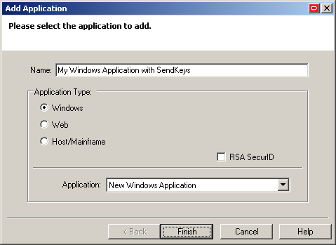

1.5.2 SendKeysを使用したフォームの構成
SendKeysレスポンス方式を使用するWindowsアプリケーション・フォームを構成するには、次の手順を実行します。
  1. Logon Manager管理コンソールを開きます。デフォルトでは、ショートカットは「Start」→「Programs」→「Oracle」→「Logon Manager Console」にあります。
  2. 左側のツリーで、「Applications」ノードを選択し、次のいずれかを実行します。
      注意:
      image024.pngについては周囲のテキストで説明しています。
    • ログオン・フォームの定義を既存のテンプレートに追加する場合、「Applications」ノードを拡張して目的のテンプレート(テンプレートは右側のペインに表示されます)を選択してから、ペイン下部の「Add」をクリックします。

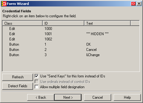

  5. 「Credential Fields」画面で、「Use "Send Keys" for this form instead of IDs」を選択し、「Next」をクリックします。
    image025.pngについては周囲のテキストで説明しています。

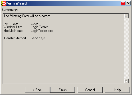

  6. 「Summary」画面で、構成の選択内容を確認します。選択したオプションを変更する場合は「Back」をクリックし、変更がない場合は「Finish」をクリックします。 image026.pngについては周囲のテキストで説明しています。

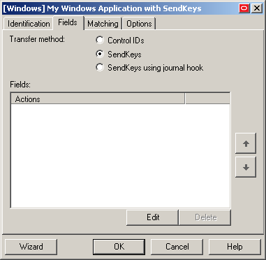

  7. 表示されたテンプレート・プロパティ・ダイアログで、「Fields」タブを選択します。
    image027.pngについては周囲のテキストで説明しています。

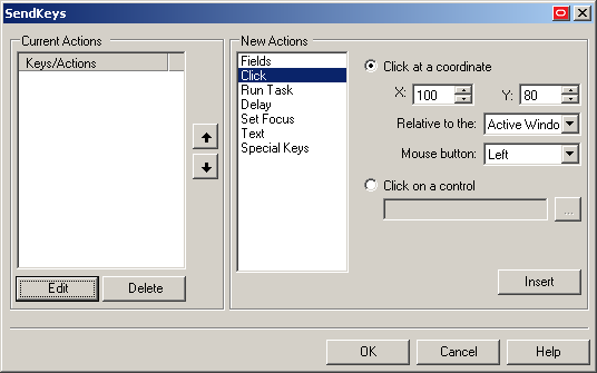

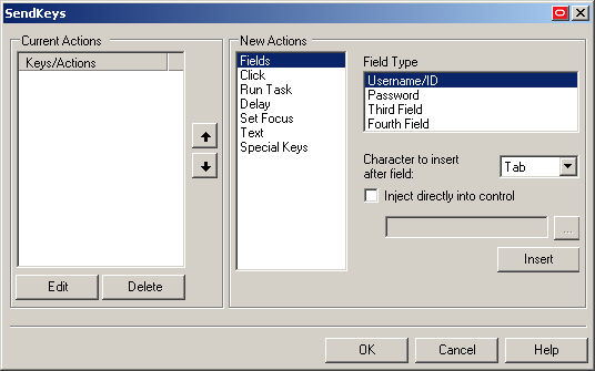

  8. 「Edit」をクリックして、「SendKeys」エディタ・ダイアログを表示します。
    image028.pngについては周囲のテキストで説明しています。
  9. 必要に応じてSendKeysアクションを構成します。各オプションの詳細は、コンソールのヘルプを参照してください。
    注意:
    フォームがSendKeysモードである場合に、アクションをプログラム使用(つまり、コントロールIDレスポンス方式を使用)として構成するには、アクションの「Inject directly into control」オプションを有効にします。

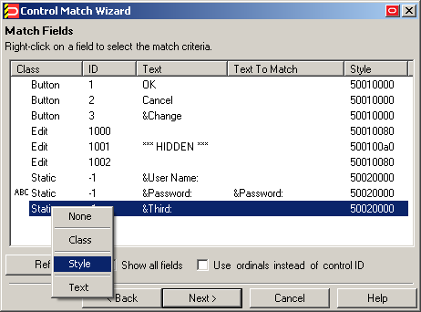

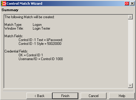

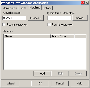

1.5.3 マッチングの使用によるレスポンス精度の向上
マッチングは、Logon Managerがウィンドウおよびそのウィンドウ内のフォームを、同じセッション内に存在する可能性のある他のウィンドウおよびフォームから一意に区別できるメカニズムです。マッチングという用語は、ウィンドウ・タイトルやフィールド・ラベルなどの特定のパラメータ値を、テンプレートに格納されている値と照合することを指します。
たとえば、アプリケーションで、情報メッセージ、ウィザード、ログオン・フォームなどの様々な目的に使用されるが、同じウィンドウ・タイトルとクラスを共有するダイアログ・ボックスをインスタンス化する場合があります。このような場合、エージェントのレスポンスを特定のフォームに制限するために、一意の要素に対するマッチングを構成することになります。
Logon Managerでは、次の基準の値に対するマッチングが可能です。
  • ウィンドウのタイトル(空白、および部分的または完全に動的な値を含む)
  • ウィンドウのクラス(特定の値に対する制限を含む)
  • 実行可能ファイル名(モジュール名とも呼ばれる)
  • フィールド、コントロールまたはテキスト文字列

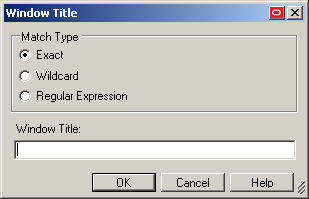

1.5.3.1 空白または動的値のマッチング
Microsoft .NETフレームワークでサポートされる正規表現を使用すると、基準に対してエージェントが一致すると認識する必要があるテキスト・パターンを作成することもできます。? (1文字)や* (スペースを除く文字の任意の組合せ)などのワイルドカードは、最も一般的に使用される正規表現です。
例:
  • Je???eは、JeanneとJessieの両方と一致します。ただし、Jeanineとは一致しません(文字列の長さも、文字の順序も一致しないためです)。
  • Je*eは、Jeで始まり、eで終わるすべての語と一致し、前述の3つの例は、この場合はすべて一致します。
  • Afx:400000:0:10011:0:*は、下6桁が変数であるすべてのウィンドウ・クラスに一致します。この場合、Afx:400000:0:10011:0:130927が一致します。
ターゲット基準(ウィンドウ・タイトルなど)に1つ以上のシステム変数(現在ログインしているユーザー名など)が含まれる場合、照合するテキスト・パターンの一部としてそれらの変数名を使用できます。たとえば、次のパターンは、「Password Expired - 」で始まり、現在ログオンしているユーザーの名前を大文字で含むウィンドウ・タイトルに一致します。
パスワードの期限切れ - %UC%%DOMAINUSER%
次を照合します。
  • 部分的または完全に動的な値: ターゲット・パラメータ値に対して一致するテキスト文字列を作成するために、必要に応じて、正規表現、環境変数および静的テキストを使用します。
  • 空白値: 値としてnullの正規表現^$を指定します。

  3. 「」ダイアログで、目的のマッチング・タイプを選択します。
    • 「Exact」: 入力されたとおりの文字列に正確に一致します。静的ウィンドウ・タイトルに対して使用します。
    • 「Wildcard」: テキストとワイルドカードを組み合せたマッチングが可能です。空白または動的なウィンドウ・タイトルに対して使用します。
    • 「Regular expression」: テキストと正規表現を組み合せたマッチングが可能です。動的ウィンドウ・タイトルに対して使用します。
    詳細は、「空白または動的値のマッチング」を参照してください。
  4. エージェントがマッチングを実行する対象のテキスト文字列を入力します。
  5. 「OK」をクリックして、新しいマッチング・ルールを追加します。image029.pngについては周囲のテキストで説明しています。

1.5.3.3 ウィンドウ・クラスのマッチング
1つ以上の静的または動的なウィンドウ・クラスを照合するには、次の手順を実行します。
  1. フォーム・プロパティ・ダイアログで、「Matching」タブを選択します。
    image030.pngについては周囲のテキストで説明しています。
  2. 許可されるウィンドウ・クラスを、次のように指定します。
    • 指定しようとするクラスの値が正確にはわからない場合、「Allowable Class」フィールドで「Choose」をクリックし、表示されるダイアログでターゲット・ウィンドウを選択して、「OK」をクリックします。選択したウィンドウのクラスが、「Allowable Class」フィールドに移入されます。
    • エージェントで認識する必要があるクラスの正確な値を知っている場合は、「Allowable Class」フィールドにカンマ区切りのリストとして入力します。1つ以上の動的なウィンドウ・クラスを照合する場合は、「Regular Expression」チェック・ボックスを選択し、必要な正規表現をリストに含めます。
  3. エージェントで無視する(応答しない)ウィンドウ・クラスを、次のように指定します。
    • 指定しようとするクラスの値が正確にはわからない場合、「Ignore this window class」フィールドで「Choose」をクリックし、表示されるダイアログでターゲット・ウィンドウを選択して、「OK」をクリックします。選択したウィンドウのクラスが、「Ignore this Window Class」フィールドに移入されます。
      エージェントで認識する必要があるクラスの正確な値を知っている場合は、「Ignore this Window Class」フィールドにカンマ区切りのリストとして入力します。1つ以上の動的なウィンドウ・クラスを照合する場合は、「Regular Expression」チェック・ボックスを選択し、必要な正規表現をリストに含めます。
  4. 「OK」をクリックして、プロパティ・ダイアログを閉じます。

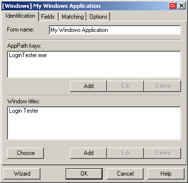

1.5.3.4 実行可能ファイル名のマッチング
特定の実行可能ファイル名を照合するには、次の手順を実行します。
注意:
実行可能ファイル名のマッチングでは、完全一致のみがサポートされます。ワイルドカードまたは正規表現はサポートされていません。
  1. フォーム・プロパティ・ダイアログで、「Identification」タブを選択します。
    image023.pngについては周囲のテキストで説明しています。

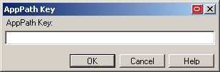

  2. 「AppPath Keys」セクションで、次のいずれかを実行します。
    • 新しいマッチング・ルールを追加するには、「Add」をクリックします。
    • 既存のマッチング・ルールを変更するには、リストでルールを選択し、「Edit」をクリックします。
  3. 「AppPath Key」ダイアログで、目的の値を入力して「OK」をクリックします。
    image031.pngについては周囲のテキストで説明しています。
  4. 「OK」をクリックして、テンプレート・プロパティ・ダイアログを閉じます。

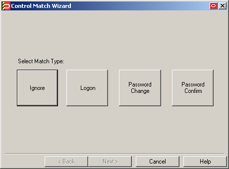

  3. 表示された「Control Match」ウィザードで、目的のマッチング・タイプを選択します。
    image032.pngについては周囲のテキストで説明しています。
  4. 「Application Window」画面で、ターゲット・ウィンドウを選択します。
    image033.pngについては周囲のテキストで説明しています。
  5. 表示された「Match Fields」画面で、目的の一致ルールを構成します。一致させようとする各フィールド、コントロールまたはテキスト文字列について、リストで目的の項目を選択して右クリックしてから、コンテキスト・メニューから目的の一致基準を選択します。
    • Class: この項目の数値のクラス値を照合するように、エージェントに指示します。
    • Style: この項目の数値のスタイル値を照合するように、エージェントに指示します。
    • Text: この項目で表されるテキストを照合するように、エージェントに指示します。入力を求められたら、表示されたダイアログ・ボックスに目的の一致文字列を入力して、「OK」をクリックします。
    選択後に、「Next」をクリックします。
    image034.pngについては周囲のテキストで説明しています。
  6. 「Credential Fields」画面で、一致した場合に、エージェントがログオンを完了するために使用する資格証明フィールドおよびコントロールを選択して構成します。
    1. 目的の各フィールドまたはコントロールを右クリックし、コンテキスト・メニューからその機能を選択します。
      注意:
      送信ボタン(通常は「OK」、「Logon」などのラベルが付いているボタン)がリストに表示されない場合でも、Logon Managerは資格証明の注入後に、アプリケーションに送信アクションを送信します。
    2. アプリケーションで、Logon ManagerがそのフィールドおよびコントロールとSendKeys方式で対話する必要がある場合(キーストロークやマウス・クリックなどのユーザー入力をエミュレートする場合)は、「Use "SendKeys" for this form instead of IDs」を選択します。(アプリケーションでこのオプションが必要かどうかを確認するには、「フォームのレスポンスの理解」を参照してください)。
    3. アプリケーションで、Logon Managerがそのフィールドおよびコントロールの特定にコントロールIDではなく序数を使用する必要がある場合は、「Use ordinals instead of control IDs」を選択します。(アプリケーションでこのオプションが必要かどうかを確認するには、「フォームのレスポンスの理解」を参照してください)。
    4. 「Next」をクリックします。
      image035.pngについては周囲のテキストで説明しています。
  7. 「Summary」画面で、構成の選択内容を確認します。選択したオプションを変更する場合は「Back」をクリックし、変更がない場合は「Finish」をクリックします。
    image036.pngについては周囲のテキストで説明しています。

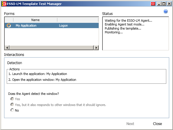

1.6 フォームの構成のテスト
フォームを作成して構成したら、公開前に次の手順を実行してテストします。
  1. 左側のツリーの「Applications」ノードを展開し、ターゲット・テンプレートにナビゲートします。
  2. ターゲット・テンプレートを右クリックし、コンテキスト・メニューから「Test」を選択します。
  3. 表示された「Logon Manager Template Test Manager」ウィンドウで、次の手順を実行します。
    1. 「Forms」ペインで、ターゲット・フォームを選択します。
    2. 「Interactions」ペインに表示される手順に従います。
      image037.pngについては周囲のテキストで説明しています。
    3. エージェントが期待どおりにアプリケーションに応答し、テストが正常に完了した場合、「Finish」をクリックします(エージェントが期待どおりにアプリケーションに応答しなかった場合は、「Close」をクリックし、この項のトラブルシューティング・フローチャートに従って問題を確認して修正し、手順1-3を繰り返して修正後の構成をテストします)。
1.6.1 ログオン・フォームの構成のテスト
image043.pngについては周囲のテキストで説明しています。
1.6.1.1 エージェントはウィンドウを検出しますか

1.6.2 パスワード変更フォームの構成のテスト
image047.pngについては周囲のテキストで説明しています。
1.6.2.1 エージェントはウィンドウを検出しますか
エージェントにテンプレートが提供されると、自動レスポンス機能が明示的に無効化されていないかぎり、ターゲット・アプリケーションに自動的に応答します。エージェントがアプリケーションへの応答に失敗した場合は、「ウィンドウ検出の理解」を参照してください。
1.6.2.2 エージェントは資格証明を注入および送信しますか
エージェントはパスワードの変更を検出すると、「Auto Submit」機能が明示的に無効化されていないかぎり、資格証明を適切なフィールドに注入し、アプリケーションに送信します。資格証明の注入が不安定であるか、まったく行われない場合は、「コントロールIDを使用する場合のフォームのレスポンスのトラブルシューティング」および「SendKeysを使用する場合のフォームのレスポンスのトラブルシューティング」を参照してください。
1.6.2.3 新しいパスワードはアプリケーションのパスワード・ポリシーを満たしますか
Logon Managerで生成される新規パスワードがアプリケーション独自のパスワード・ポリシーを満たさない場合、パスワード変更は失敗します。これに該当するかどうかを確認する場合は、現在エージェントにデプロイされているパスワード生成ポリシーを、ターゲット・アプリケーションのパスワード・ポリシーと比較し、パスワード変更の失敗の原因となる可能性がある非一貫性をすべて修正します。
1.6.2.4 エージェントはパスワード変更フォームにログオンと同様に応答しますか
エージェントがパスワード変更フォームに対して、ログオン・フォームと同様に応答する場合(つまり、エージェントがユーザーの現在格納されている資格証明を注入および送信する場合)は、次の項目をチェックします。
  • テンプレートの構成ミス(誤ったフォーム・タイプ、フィールドおよびコントロール定義など)
  • パスワード変更フォームに動的ウィンドウ・タイトルまたはクラスが含まれるかどうかを確認し、それに応じてテンプレートを構成します。
  • マッチングを使用している場合は、正しいマッチング・タイプを使用しているかどうかを確認し、マッチング文字列にエラーがないか検証します。

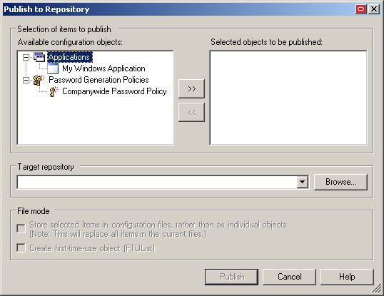

目的のテンプレートおよびその他の構成オブジェクトを選択し、リポジトリに公開するには、次の手順を実行します。
  1. Logon Manager管理コンソールを起動します。
  2. 「Applications」ノードを右クリックし、コンテキスト・メニューから「Publish…」を選択します。「Publish to Repository」ダイアログが表示されます。image048.pngについては周囲のテキストで説明しています。
  3. 「Available configuration objects」リストで、目的のオブジェクトにナビゲートして選択します。
    注意:
    オブジェクトが構成されているカテゴリのみが、このリストに表示されます。たとえば、パスワード生成ポリシーが存在しない場合、対応するカテゴリはこのリストに表示されません。
  4. 「>>」をクリックして、選択したオブジェクトを「Selected objects to be published」リストに移動します。(このリストからオブジェクトを除去して公開しないようにするには、オブジェクトを選択して、「<<」をクリックします。)
    image049.pngについては周囲のテキストで説明しています。

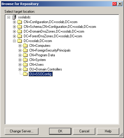

  5. 選択したオブジェクトを公開する対象のコンテナを選択します。
    以前、目的のコンテナに公開したことがある場合は、「Target Repository」ドロップダウン・リストからそれを選択します。
    以前、目的のコンテナに公開したことがない場合、または目的のコンテナ・パスが「Target Repository」ドロップダウン・リストに表示されない場合は、「Browse」機能を使用して目的のコンテナを検索して選択する必要があります。
    1. 「Browse」をクリックして、ディレクトリ・ツリーを参照します。
      注意:
      ディレクトリにまだ接続していない場合は、必要な接続情報を提供するようにコンソールから求められます。
    2. 表示された「Browse for Repository」ダイアログで、目的のコンテナにナビゲートして選択します。image050.pngについては周囲のテキストで説明しています。
      注意:
      新しいコンテナを作成する場合は、目的の親コンテナを右クリックし、コンテキスト・メニューから「New Container」を選択し、新しいコンテナの目的の名前を入力し、「OK」をクリックしてプロセスを完了します。
  6. (オプション)構成オブジェクトをフラット形式で格納する必要がある環境の場合は、個々のオブジェクトとしてでなく、構成ファイルで「Store selected items」チェック・ボックスを選択します。
    注意:
    目的のコンテナに存在する場合、このオプションを選択することで、既存の構成ファイルに格納されているすべての項目が上書きされます。
  7. (オプション)初回使用オブジェクト(FTUList)を作成する場合は、対応するチェック・ボックスを選択します。
    注意: このオプションは、手順6でフラット形式での構成オブジェクトの格納を選択した場合のみ、アクティブになります。
  8. 「Publish」をクリックします。コンソールは、選択したオブジェクトをターゲット・リポジトリに公開します。

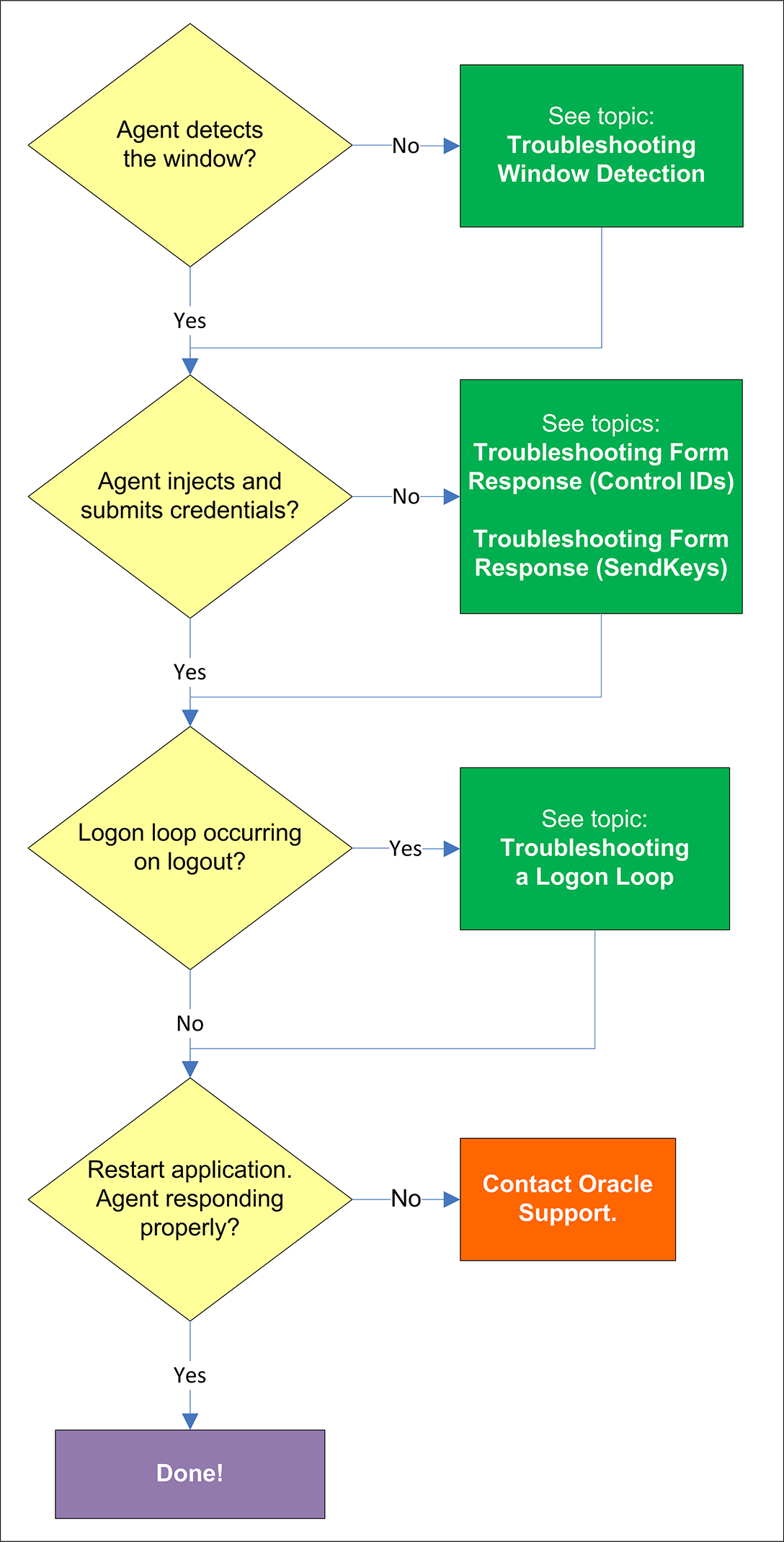

1.8 ウィンドウ検出のトラブルシューティング
不安定なウィンドウ検出を診断するには、次のステップを使用します。
image055.pngについては周囲のテキストで説明しています。
1.8.1 エージェントはウィンドウを検出しますか
エージェントがウィンドウを検出しない場合は、ターゲット・フォーム定義のプロパティ・ダイアログの「Options」タブにある「Auto-Recognize」オプションが有効になっていることを最初に確認し、有効である場合は次のステップに進みます。
1.8.2 エージェントがターゲット・ウィンドウのみでなく、他のウィンドウにも応答しますか
テンプレートで定義されている特性を備えるすべてのウィンドウにエージェントが応答するため、デフォルトのフォーム構成(フォーム・ウィザードを完了することによって作成)を使用すると、本来無視する必要があるウィンドウに対して不要なレスポンスが行われることがあります。エージェントがターゲット・ウィンドウを一意に識別できるように、できるだけ特定されるようなテンプレートを構成する必要があります。
注意:
この状況は、エージェントが一意に区別できない複数のサインオン・イベントが発生しているため、重複イベント・モデルと呼ばれることがあります。
より詳細なレスポンス・コントロールが必要かどうかを判断するには、テンプレートを作成するときに「Form Wizard」ウィンドウ内のリストで、重複するウィンドウ・タイトル、モジュール名およびウィンドウ・クラスを調べます。次の例では、Login Testerアプリケーションの2つのインスタンスがモジュール(親プロセス)名とウィンドウ・クラス値を共有しているため、エージェントには同じアプリケーションとして認識されます。
このような場合は、ウィンドウとフォームをエージェントで一意に識別できる基準値に、さらに詳細な制約を設定するようなマッチングを使用する必要があります。
image057.pngについては周囲のテキストで説明しています。
1.8.3 「Logon Using Logon Manager」トレイ・アイコン・オプションを使用したときに、エージェントはウィンドウを検出しますか
エージェントのシステム・トレイ・アイコンの「Logon Using Logon Manager」オプションを使用して手動でウィンドウ検出を実行してから、次のいずれかを実行します。
  • エージェントがウィンドウを検出した場合は、アプリケーションをサービス・ログオンとして構成する必要があることがあります(次のステップに進みます)。
  • エージェントのトレイ・アイコンから「Logon Using Logon Manager」オプションを使用して手動で検出を起動しても、エージェントがターゲット・ウィンドウを検出しなかった場合は、ウィンドウ・タイトルやクラスの入力ミスのような、共通構成エラーのテンプレートを確認し、ウィンドウ・タイトルまたはクラスが動的であるかどうかを確認して、テンプレートを適切なものに構成し直してください。
1.8.4 サービスまたは現行ユーザー以外のユーザーでアプリケーションを実行していますか
アプリケーションが、ユーザー領域(現在ログインしているユーザーのアカウント下)ではなく、システム領域(SYSTEMアカウントの下)で動作しているか、または、アプリケーションが現在ログインしているユーザーとは異なるユーザー・アカウントで起動されている場合は、サービス・ログオンとして構成する必要があります。これによってエージェントは、現在ログオンしているユーザーのWindowsメッセージ・キューにあるイベントに対して受動的に応答するのではなく、アプリケーションをアクティブにポーリングすることができます。手順については、「サービス・ログオンとしてのアプリケーションの構成」を参照してください。
1.8.5 ウィンドウ・タイトルを検出後に変更しましたか
エージェントがウィンドウを検出した後、そのウィンドウに対する応答を開始する前にターゲット・ウィンドウのタイトルを変更した場合(たとえば、ログオン・フォームを起動したときにウィンドウ・タイトルを変更する場合)、そのアプリケーションをサービス・ログオンとして構成する必要があります。これによってエージェントは、現在ログオンしているユーザーのWindowsメッセージ・キューにあるイベントに対して受動的に応答するのではなく、アプリケーションをアクティブにポーリングすることができます。手順については、「サービス・ログオンとしてのアプリケーションの構成」を参照してください。

序数を使用しても引き続き問題が発生する場合は、アプリケーションと対話する方法にSendKeysを使用することを検討します。詳細は、「SendKeysを使用したフォームの構成」を参照してください。
1.10 SendKeysを使用する場合のフォームのレスポンスのトラブルシューティング
image061.pngについては周囲のテキストで説明しています。
1.10.1 事前入力されたフィールドによって誤ったログオンが発生しますか
アプリケーションによっては、ログオン・フォームの表示時にログオン・フィールドの事前入力を行うことがあります(たとえば、ユーザー名のフィールドに、最後に正常にログオンしたユーザーの名前が事前入力されているなど)。1つ以上の[Backspace]または[Delete]キーストロークを送信して、資格証明を注入する前に、事前入力されたフィールドをクリアする必要がある場合があります。
1.10.2 カーソルは常に同じフィールドで開始して、フォーカスを保持しますか
カーソルが必ずしも同じフィールドで開始せず、エージェントによる移入前にフィールドがフォーカスを失う場合は、特定のホットキーの組合せ([Alt]+[U]など)または標準のWindowsキー([Tab]、矢印など)によるフィールドへのナビゲートがアプリケーションで許可されるかどうかを確認します。キーストロークを使用してフィールドにナビゲートできない場合は、次の例に示すとおり、エージェントがフィールド内でクリックできるように、ターゲット・フィールド内の座標ポイントを指定したマウス・クリック・アクションを使用します。
image062.pngについては周囲のテキストで説明しています。
1.10.3 単一のフィールドに複数の値が注入されますか
エージェントが単一のフィールドに複数の値(ユーザー名とパスワードなど)を挿入する場合は、エージェントによるSendKeysアクションの起動が非常に早いため、アプリケーションが適切に応答できていない可能性があります。このような場合は、資格証明の注入の信頼性が高まるまで、アクションの起動速度を低下させます。これを行うには、他のアクションとの間に遅延アクションを挿入するか、「End-User Experience」→「Response」の下にある「SendKeys event interval」グローバル・エージェント設定を「Use for slow system」または「Use for very slow system」に設定します。

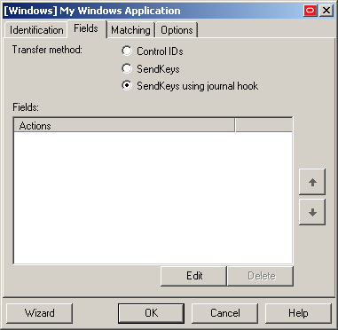

1.10.4 ジャーナル・フックを使用するSendKeysに切り替えると、注入の信頼性が回復しますか
前述の手順の提案を試した後もエージェントが引き続き単一のフィールドに複数の値を注入する場合は、フォームの対話方法をジャーナル・フックを使用するSendKeysに切り替えます。これを行うには、アプリケーション・テンプレートで「General」タブを選択して目的のフォームを選択し、「Edit」をクリックして「Fields」タブを選択し、「Transfer Method」オプションを「SendKeys using Journal Hook」に設定します。
注意:
「"SendKeys" with journal hooks」オプションを使用すると、エージェントが代替APIを使用してキーストロークおよびマウス・クリックをアプリケーションに送信するため、これは通常、Citrix環境で最も効果的です。
image063.pngについては周囲のテキストで説明しています。
1.10.5 注入された値から文字が欠落していますか
注入されたフィールド値から個々の文字が欠落している場合は、エージェントによるSendKeysアクションの起動が非常に早いため、アプリケーションが適切に受け入れることができていない可能性があります。このような場合は、資格証明の注入の信頼性が高まるまで、アクションの起動速度を低下させます。これを行うには、他のアクションとの間に遅延アクションを挿入するか、「End-User Experience」→「Response」の下にある「SendKeys event interval」グローバル・エージェント設定を「Use for slow system」または「Use for very slow system」に設定します。
1.10.6 マウス・クリック・アクションを使用してフィールドにフォーカスすると、ログオンに成功しますか
ログオンに引き続き失敗する場合は、マウス・クリック・アクションを使用してフォーム内のすべてのフィールドおよびコントロールに対してフォーカスを設定することを検討します。各マウス・クリック・アクションではクリック対象のフィールドまたはコントロールの正確な座標が必要になるため、マウス・クリックが成功するには座標が固定されている必要があることに注意してください。したがって、ウィンドウのサイズが変更されたり、別の解像度で表示されるとコンテンツの位置が変わるような場合は、マウス・クリック・アクションの信頼性が低下する可能性があります。
前述のどの手順でも問題を解決できない場合は、Oracleサポートに連絡してください。
1.11 マッチングのトラブルシューティング
image066.pngについては周囲のテキストで説明しています。
1.11.1 ターゲット・フィールドまたはコントロールは「Control Match」ウィザードで認識されますか
「Show all fields」オプションを有効にしても、マッチング対象のフィールドまたはコントロールが「Control Match」ウィザードに表示されない場合、マッチングを実行できない場合があります。このような場合は、Oracleサポートに連絡してください。
image067.pngについては周囲のテキストで説明しています。
1.11.2 フォームのコントロールIDは非一意または動的ですか
1つ以上のターゲットのコントロールIDが一意でない場合、または動的な場合は、コントロールIDのかわりに序数を使用して、フォーム内のフィールドとコントロールを一意に識別します。序数は、エージェントによってウィンドウ内の各オブジェクトに対して、上から下、左から右に割り当てられる連続したID番号で、これによってエージェントは検出されたフィールドとコントロールをコントロールIDとは別に一意に識別することができます。
コントロールIDではなく序数を使用するようにフォームを切り替えるには、テンプレートの「General」タブでフォームを選択し、「Edit」をクリックして、フォーム・プロパティ・ダイアログで「Wizard」をクリックします。その後、「コントロールIDを使用したフォームの構成」の手順に従ってフォーム定義を再作成しますが、「Credential Fields」画面が表示された場合は、「Use ordinals instead of control IDs」チェック・ボックスを選択します。ウィザードで行う新しい構成の選択によって、既存のフォーム定義が上書きされます。

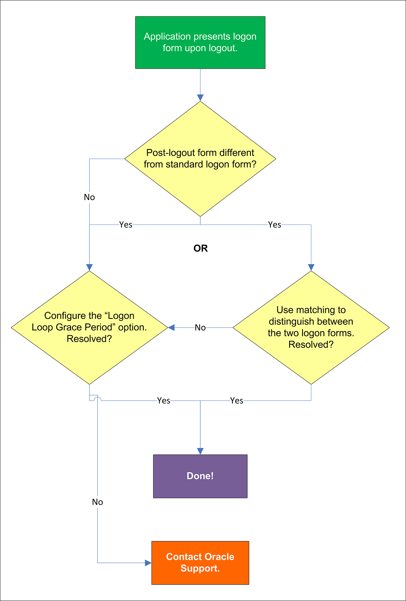

1.12 ログオン・ループのトラブルシューティング
一部のアプリケーションではログアウト時にログオン・フォームが表示されるため、Logon Managerがログオン・フォームを認識してアプリケーションへの再ログインを自動的に行う原因となります。これによって無限ログオン・ループが作成され、アプリケーションからログアウトできません。管理者は、このループの発生を防ぐために最後のログオン以降、設定された期間内はLogon Managerがアプリケーションにログオンするのを禁止するログオン猶予期間機能を有効にすることを選択できます。
image069.pngについては周囲のテキストで説明しています。
1.12.1 ログアウト後のフォームは、標準ログオン・フォームと異なりますか
ログアウト時に表示されるログオン・フォームがアプリケーションの標準のログオン・フォームと大きく異なっている場合は、マッチングだけでなく「Logon Loop Grace Period」を検討することをお薦めします。(マッチングの詳細は、「マッチングの使用によるレスポンス精度の向上」を参照してください)。フォームを一意に区別できない場合は、次で説明する「Logon Loop Grace Period」機能を使用します。
1.12.2 「Logon Loop Grace Period」オプションを構成すると、ログオン・ループは解決されますか
ログアウト後のフォームを標準ログオン・フォームと一意に区別できない場合は、指定された猶予期間が完全には経過していない場合にエージェントが同じアプリケーションに自動的にログオンするのを防ぐ猶予期間を構成します。
ログオン・ループ猶予期間タイマーを構成するには、次の手順を実行します。
  1. Logon Manager管理コンソールで目的のテンプレートを開き、「Miscellaneous」タブを選択します。
  2. 「Logon Loop Grace Period」フィールドで、ドロップダウン・リストから目的の操作モードを選択します。
    • 「Prompt」 - エージェントは、猶予期間が有効なときにアプリケーションのログオン・フォームを検出した場合、ログオンを完了するか、アプリケーションを無視するかを尋ねるプロンプトを表示します。
    • 「Silent」 - エージェントは、猶予期間が有効なときにアプリケーションのログオン・フォームを検出した場合、アプリケーションを無視し、ユーザーのログオンを行いません。
    • 「None」 - 猶予期間タイマーを非アクティブ化します。エージェントは、アプリケーションのログオン・フォームを検出するたびにアプリケーションに応答します。
  3. 猶予期間が有効なときにエージェントに実行させる内容に応じて、次のいずれかを実行します。
    • アプリケーションの実行可能ファイルの起動が検出されるたびにエージェントがユーザーのログオンを行うようにするには、「Reset for each process」チェック・ボックスを選択します。
    • 猶予期間が経過するまでエージェントがアプリケーションを無視するようにするは、「Reset for each process」チェック・ボックスを空白のままにします。
  4. 変更を保存してリポジトリにコミットします(該当する場合)。
    注意:
    ログオン猶予期間タイマーを構成しても、ログオン・ループが特定のフォーム定義で発生する場合は、フォーム定義の「Options」タブの「Adhere to logon loop grace period」オプションが有効になっていることを確認します。
この方法でもアプリケーションのログオン・ループが解決されない場合は、Oracleサポートに連絡してください。

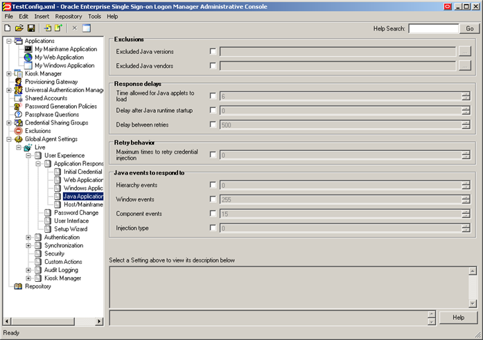

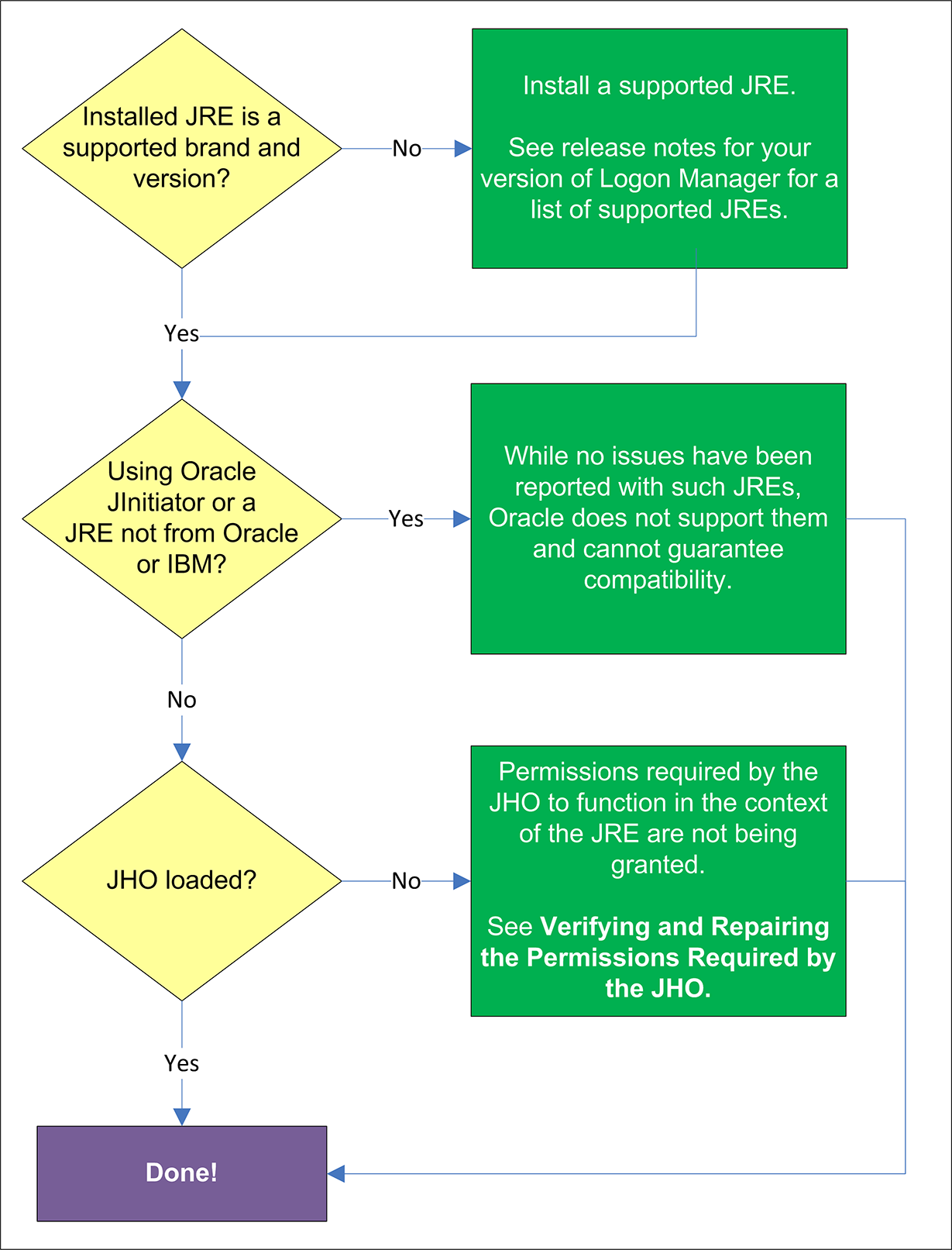

1.13 Javaアプリケーションの問題のトラブルシューティング
Javaアプリケーション固有の問題を診断し解決するには、次のステップを使用します。
image072.pngについては周囲のテキストで説明しています。
1.13.1 インストールしたJREはサポートされているブランドおよびバージョンですか
サポートされるJREのリストについては、ご使用のバージョンのLogon Managerのリリース・ノートを参照してください。インストールしたJREがサポートされていない場合は、Logon Managerを現在のJREがサポートされるリリースにアップグレードするか、現在のJREをご使用のリリースのLogon Managerでサポートされるバージョンに置き換える必要があります。
1.13.2 Oracle JInitiator、あるいは開発元がOracleまたはIBM以外の別のJREを使用していますか
Logon Managerを、Oracle JInitiatorまたはOracle/IBM以外のJREとともにデプロイした場合の問題は報告されていませんが、このようなJREを使用した場合のLogon Managerの適切な動作についてはサポートおよび保証されません。
1.13.3 JHOはロードされていますか
場合によっては、Javaアプリケーション起動時に、構成上の問題によってJHOがロードされない場合があります。JHOがインストールされ実行されていることを確認するには、Microsoft Spy++ (Microsoft Visual Studioに付属)、またはSysInternals Process Explorerなどのプロセス・ビューア・ツールを使用して、JVM実行可能ファイルがssojho.dll子スレッドを生成したことを確認してください。
次に示す例は、Process ExplorerでのSun JVM実行可能ファイルjavaw.exeのプロパティ・ボックスを示しており、ssojho.dll子スレッドが実行中であることがわかります。

JHOがターゲットJREに対してロードされていない場合は、(ホーム・ディレクトリにある)ユーザーの.java.policyファイルで、JHOが必要とする権限が付与されているかどうかを確認します(次の項で説明します)。
1.13.4 JHOで必要な権限の検証および修復
JHOは、ターゲットJREのコンテキストで適切に動作できるように、ユーザーの.java.policyファイルを通じて付与される特定の権限のセットを必要とします。これらの権限が有効でない場合、Logon ManagerはJavaアプリケーションを検出することも、それに応答することもできません。
1.13.4.1 必要な権限が付与されているかどうかの確認
Logon Managerが起動するたびに、権限はテンプレート.java.policyファイル(%INSTALLDIR%\v-GO SSO\Helper\Java)から、ユーザーの.java.policyファイル(ユーザーのホーム・ディレクトリ)にコピーされます。これらの権限は、Javaアプリケーションが起動されるたびにJHOに自動的に付与されます。
必要な権限がJHOに付与されていない疑いがある場合は、Logon Managerの起動後に、JHOを参照している例外のうち欠落する権限に関する例外がないか、JREのログを確認してください。そのような例外が存在する場合、必要な権限は付与されていません。次のいずれかの原因が考えられます。
  • ユーザーの.java.policyファイルに、JHOで必要な権限が含まれていない。
  • ターゲットJREのセキュリティ設定が(通常はJREのjava.securityファイルに保存される)、ユーザーの.java.policyファイルを参照しない。
1.13.4.2 欠落したJHO権限の修復
必要なJHO権限がユーザーの.java.policyファイルに含まれていない場合、そのファイルのACLによってLogon Managerがそのファイルに権限を書き込めない可能性があるため、ファイルのACLを調べて書込み権限が拒否されていないかを確認してください。
ACLが適切で、必要な権限がユーザーの.java.policyファイルに存在しない場合は、次のいずれかを実行します。
  • ユーザーの.java.policyファイルに、保持する必要がある他の権限または構成情報が含まれている場合は、このファイルを編集して欠落しているJHO権限を手動で追加します。
  • ユーザーの.java.policyファイルに、保持する必要がある他の権限または構成情報が含まれていない場合は、このファイルを削除してからLogon Managerを再起動すると、ファイルが再作成されて必要な権限が自動的に挿入されます。
注意:
JREがそのベンダーによって更新され、将来のリリースで1つ以上の新しい権限が導入される場合がありますが、JHOでそれが必要になったとしても、Logon Managerのリリース時点ではそれが考慮されていない可能性があります。その場合は、Logon ManagerおよびターゲットJavaアプリケーションの起動後に、欠落する権限に関する例外がないかJREのエラー・ログを確認し、その権限をLogon Managerの.java.policyテンプレート・ファイルに追加して、次回Logon Managerを起動したときにユーザーの.java.policyファイルを通じてその権限が付与されるようにします。
1.13.5 Java Helper Object (JHO)の動作の構成
Logon Managerは、JHOの次の側面の動作を制御できる、グローバルなエージェント設定を提供します。
  • 特定のJREバージョンを除外
  • 特定のJREベンダーを除外
  • Javaアプレットのロードを考慮したレスポンス遅延を定義
  • JREの初期化を考慮したレスポンス遅延を定義
  • レスポンス再試行間の遅延を定義
  • レスポンス再試行の最大数を定義
  • JHOが認識または無視する特定の階層、ウィンドウ、コンポーネントおよび注入タイプのイベントを定義する
これらの設定は、管理コンソールのツリーの次の場所にあります。
「Global Agent Settings」→「Live」→「User Experience」→「Application Response」→「Java Applications」
image074.pngについては周囲のテキストで説明しています。
これらの設定および構成方法の詳細は、コンソールのヘルプを参照してください。さらに精度の高い制御を行う場合、Logon Managerではレジストリ設定が提供されています(次の項で説明します)。これらの設定は熟練した管理者のみが行うことをお薦めします。
