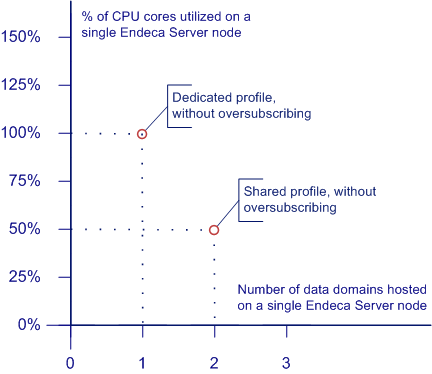

ホストしているドメインの数を関数として単一Endeca ServerノードのCPU使用率を図は示します。
過大サブスクライブ禁止ノードにおけるCPU使用率とドメインの数を示すグラフ
この図では、2つのユースケースが説明されています。
  • 過大サブスクライブされない、専用プロファイル。本番アプリケーションをサポートするデータ・ドメインにこのプロファイルが適用可能な場合があります。CPU処理容量の100%をこのデータ・ドメインに割り当てる単一Endeca Serverノードでホストされている単一ドメインにより、このタイプの使用率が図で示されています。
  • 過大サブスクライブされない、共有プロファイル。このプロファイルにより、Endeca ServerマシンのCPUを複数のデータ・ドメインにおいて分割します。2つのデータ・ドメイン(それぞれがCPU処理容量の25%をEndeca Serverノードごとに利用します)によりこのタイプの使用率が図で示されています(この場合、CPU使用率の合計は50%です)。
