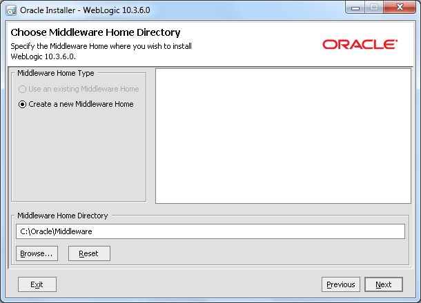

  5. 「ミドルウェア・ホーム・ディレクトリの選択」画面で、次の手順を実行します。
    1. 新しいミドルウェア・ホームを作成する」を選択します。
    2. 「ミドルウェア・ホーム・ディレクトリ」フィールドで、ミドルウェア・ホーム・ディレクトリの名前を入力します。(これはインストールの$MW_HOMEディレクトリになります。)デフォルトの場所を受け入れるか、別の場所を入力できます。Oracleミドルウェア・ホーム・ディレクトリ名は、英数字、ハイフン(-)、ドット(.)およびアンダースコア(_)のみで構成され、英数字で開始する必要があります。
    3. 終了したら、「次へ」をクリックします。

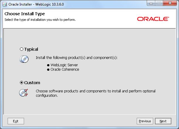

  7. 「インストール・タイプの選択」で、「カスタム」を選択し、「次へ」をクリックします。

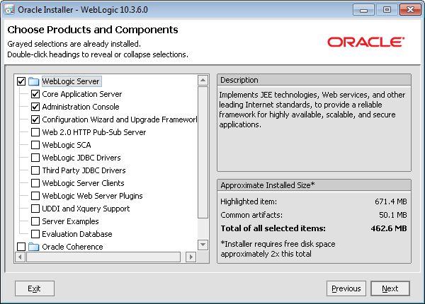

  8. 「製品とコンポーネントの選択」画面でコンポーネントを選択し、「次へ」をクリックします。
    1. コア・アプリケーション・サーバー
    2. 管理コンソール
    3. 構成ウィザードおよびアップグレード・フレームワーク

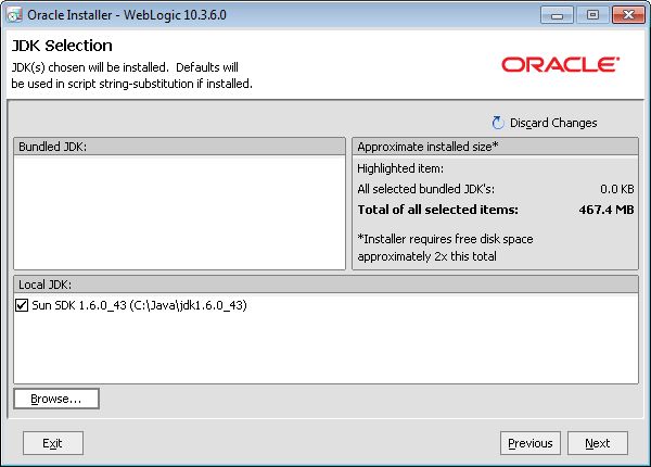

  9. 「JDKの選択」画面で、次を実行します。
    1. 「ローカルJDK」ペインで「参照」ボタンをクリックします。
    2. Oracle Java 6 JDKが含まれるローカル・ディレクトリを参照し、これを選択します。(「ローカルJDK」ペインで、隣のチェック・ボックスが選択された状態でこのJDKが表示されます。)
    3. 「次へ」をクリックします。

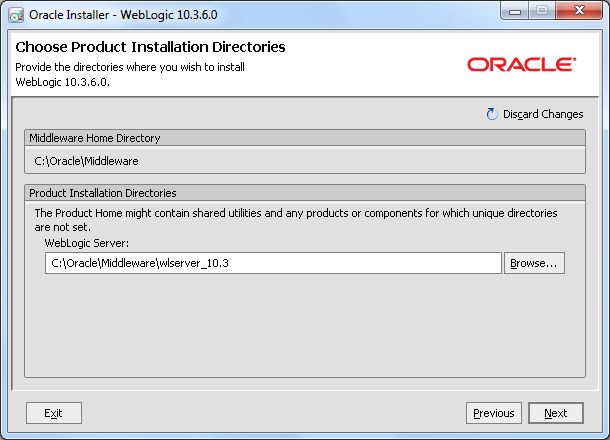

  10. 「製品インストール・ディレクトリの選択」画面で、WebLogic Serverインストール・ディレクトリの名前を入力します。デフォルトのインストール・ディレクトリを受け入れることも、別のインストール・ディレクトリを参照することもできます。次に「次へ」をクリックします。

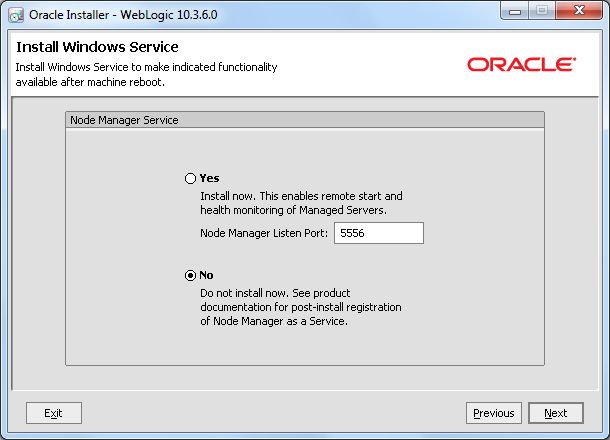

  11. 「Windowsサービスのインストール」画面で、「いいえ」ボタンを選択したままにして、「次へ」をクリックします。
    この画面は表示されない場合もあります。通常これは、管理者権限を持っている、初期インストールを実行している、Windowsでインストールしている、カスタム・インストールを実行しているという条件がすべて満たされている場合に表示されます。

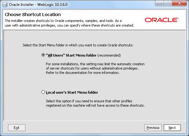

  12. 「ショートカットの場所の選択」画面で、Oracleショートカットを作成するスタート・メニュー・フォルダを選択し、「次へ」をクリックします。
