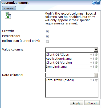

エクスポートとしてオープン。
現在表示されているデータを、各種アプリケーション(Microsoft Excelなど)にエクスポートするにあたってカスタマイズできる新しいウィンドウを開きます。この機能の詳細は、3.11項「データのエクスポート」に記載されています。

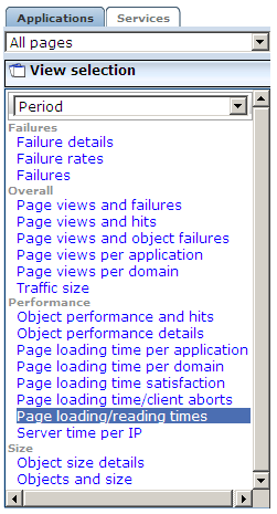

データ・ブラウザ内に表示される情報は、グループ別に分けられます。最上位レベルには、アプリケーション関連グループとサービス関連グループの2つのグループ・タイプがあります。各グループでは、収集されたデータを様々な視点、つまりビューで表示できるようになっています。これらのビューは、データ・ブラウザ・ウィンドウ(図3-1)の左側にある「ビューの選択」パネルから選択できます。
「ビューの選択」パネル内のメイン・グループの1つ1つは、様々な情報カテゴリに関連しています。監視対象のWeb環境でアクセスされたページ、ビジター・セッション、ユーザー・フロー、失敗したURLとページ、およびキー・ページに関するグループがあります。
これらの各グループ内のサブグループには、選択したカテゴリの特定項目に関する情報が表示されます。具体的には、情報が特定のディメンションで表示されます。これらのディメンションは、サブグループの名前に示されます。たとえば、「すべてのセッション」グループには、ドメイン、期間、ユーザーID、クライアント・ブラウザ、言語、場所およびオペレーティング・システムをそれぞれディメンションとしたビューが用意されています。図3-3にこれを示します。
図3-3 データ構造の選択パネル
図3-3の説明が続きます
「図3-3 データ構造の選択パネル」の説明
個々のビューは、表示される情報のタイプを示す標準的な分類(失敗、パフォーマンス、全体およびサイズ)でグループ化されています。これらの中で、基となるデータを調べるために使用するアクティブ・ディメンションを選択できます。

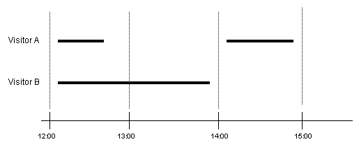

1日についてレポートされるデータと複数日についてレポートされるデータには、わずかな差異が生じる可能性があります。たとえば、ある1日について「すべてのセッション」ビューでレポートされるセッション数は、「すべてのセッション」ビューの2日間に対する表示において、同じ1日についてレポートされる数と若干異なる場合があります。このような差異が生じる理由を理解するためには、1日のデータと複数日のデータが処理される方法を知る必要があります。
図3-4に示す状況について検討します。2名のビジターAとBが両方とも、12:05に閲覧を開始します。Aのセッションは12:45に終了し、Bのセッションは13:55に終了します。ビジターAが14:05に再開し、14:55に終了します。
図3-4 セッションのレポート
図3-4の説明が続きます
「図3-4 セッションのレポート」の説明
時間単位での同時ビジター・セッションの数は、表3-2のようにレポートされます。
表3-2 時間単位のレポート
時刻 セッション
12:00
2(12時から13時には一意のビジターを2名確認)
13:00
1(13時から14時には一意のビジターを1名確認)
14:00
1(14時から15時には一意のビジターを1名確認)
日単位では、2つの同時セッションがレポートされます。ただし、月単位または2日単位で表示すると、セッションの数がレポートされます。この場合、Aの2つのセッションの間にアイドル時間が含まれるため、セッション数は3としてレポートされます。レポートされるセッション数の差異を防ぐには、監視対象のアプリケーションのセッション・アイドル時間と一致するようにセッション・アイドル時間を指定する必要があります。

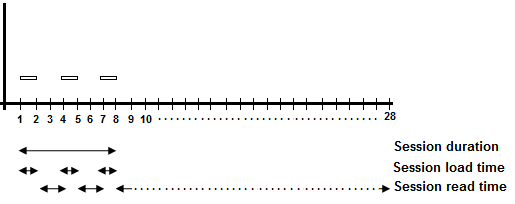

セッション継続時間、ページ・ロードおよび読取り時間の概要
セッション継続期間は、最後のページがセッション内にロードされた時間から最初のページのロードが開始された時間を引いて計算およびレポートされます。セッション・ロード時間は、セッション内のすべてのページ・ロード時間の合計を表します。セッション読取り時間は、セッション内のすべてのページ読取り時間の合計です。各ページ読取り時間は、最後のヒットがロードされた時間と次のページの最初のヒットの開始の違いとして計算されます。セッションに次のページがない場合、デフォルトの20秒が使用されます。短いセッションの場合、レポートされたページ読取り時間がセッション継続時間より長くなる可能性があることを意味します。図3-5に示す例について考えます。

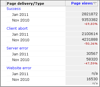

ページ配信ディメンションは、「失敗したページ」、「すべてのページ」、「キー・ページ」の各ビューで使用でき、監視対象のWebサイトで検出されたエラーをレポートします。ページ配信ディメンションでレポートされるすべてのエラーは、セッション診断の再生機能でも表示できます(第4章「セッション診断機能の使用」を参照)。
ページまたはオブジェクトで複数のタイプのエラー(たとえば、ネットワーク・エラーとWebサービス・エラーの両方)が発生した場合、ページ・エラーまたはオブジェクト・エラーは複数回は記録されません。かわりに、エラーは特定の順序(Webサイト、サーバー、ネットワーク、コンテンツの順)でレポートされます。たとえば、Webサイト・エラーとネットワーク・エラーの両方が発生したオブジェクトは、ネットワーク・エラーではなくWebサイト・エラーとして記録されます。
このディメンションでレポートされるエラーは、KPIのベース(カウンタと割合の両方で表されるメトリック)としても使用できます。図3-6にこれを示します。

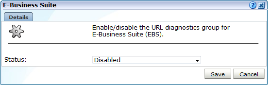

デフォルトでは、スイートURL診断データ・グループは作成されません。作成を有効にするには、次の手順を実行します。
  1. 目的のスイート・タイプについて少なくとも1つのインスタンスが定義済であることを確認します。
  2. 「構成」→「一般」→「詳細設定」→「スイートURL診断」の順に選択します。目的のスイート・タイプをクリックします。図3-7に示すようなダイアログが表示されます。
    図3-7 「E-Business Suite URL診断」ダイアログ
    図3-7の説明が続きます
    「図3-7 「E-Business Suite URL診断」ダイアログ」の説明
  3. 選択したスイート・タイプのURL診断グループに対して、レポートを有効にするか無効にするかを指定します。デフォルトでは、これは無効です。次に、「保存」をクリックします。

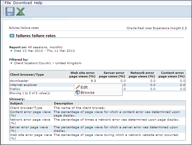

値リストでは、項目を右クリックして図3-9に示すメニューを開くこともできます。
図3-9 値のコンテキスト・メニュー
図3-9の説明が続きます
「図3-9 値のコンテキスト・メニュー」の説明
次のオプションがあります。
  • 値の選択: 包含フィルタとして選択した値をフィルタ・パネルに追加します。つまり、選択した値と一致する値のみがブラウザに表示されます。
  • 値の除外: 除外フィルタとして選択した値をフィルタ・パネルに追加します。つまり、選択した値と一致しない値のみがブラウザに表示されます。

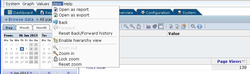

階層ビューの有効化/無効化は、ツールバー上のアイコンを使用するか、次に示す「ビュー」メニューで設定できます。

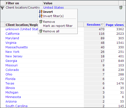

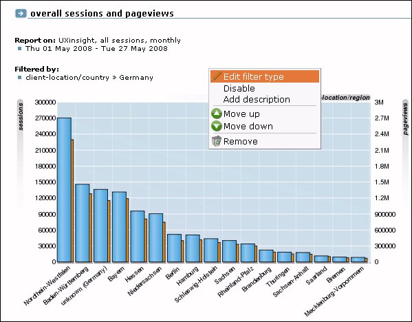

データ・ブラウザ・ウィンドウ内の任意のデータ・アイテムは、フィルタとして定義できます。それには、データ・アイテムを右クリックして、図3-9に示すメニューを開きます。フィルタは定義した後、クリックして図3-14に示すコンテキスト・メニューを使用し、自由に変更できます。
図3-14 フィルタのコンテキスト・メニュー
図3-14の説明が続きます
「図3-14 フィルタのコンテキスト・メニュー」の説明
次のオプションがあります。
  • 反転: 選択した包含フィルタを除外フィルタに変更します(またはその逆)。
  • フィルタの反転: 現在定義されているすべてのフィルタの設定を変更します(上記を参照)。
  • 削除: 選択したフィルタを解除します。
    注意:
    フィルタは、定義した順序で適用されます。この順序は、フィルタ・パネルでのフィルタの表示順序でもあり、定義後には変更できません。フィルタの順序を変更するには、フィルタを解除してから、必要な順序で定義しなおす必要があります。

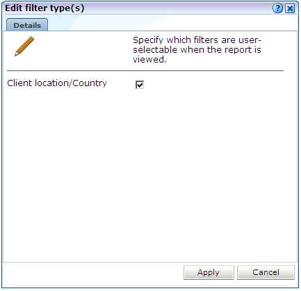

  • レポート・フィルタとしてマーク: このオプションの使用方法は、3.9項「フィルタの使用」に記載されています。
  • すべて削除: 現在定義されているすべてのフィルタを削除します。

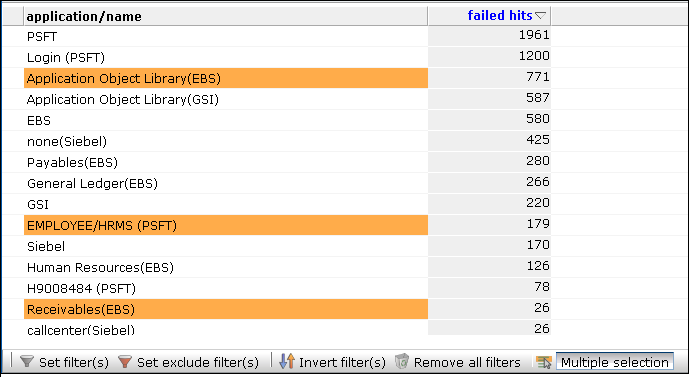

値リストでは、複数の値を選択できます。それには、複数選択コマンド・ボタンをクリックしてから、関連リンクを除く必要な値をそれぞれクリックします。選択した項目はハイライト表示されます。例を図3-17に示します。
図3-15 複数の値の選択
図3-15の説明が続きます
「図3-15 複数の値の選択」の説明
必要な値を選択したら、画面の下部にあるツールバーを使用して、値を包含フィルタと除外フィルタのいずれにするかを指定できます。また、このツールバーでは、現在定義されているすべてのフィルタを反転したり解除することもできます。

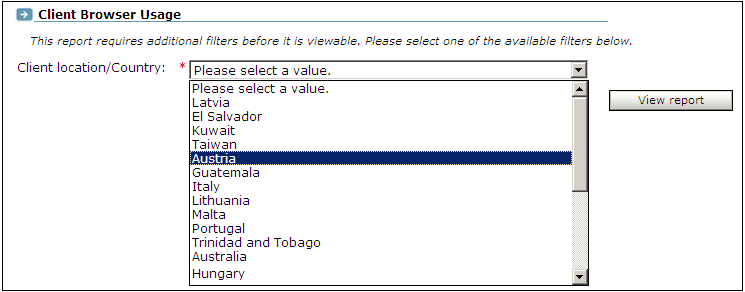

3.9.3 レポート・フィルタの使用方法
データ・ブラウザから作成したレポートでは、レポート・フィルタを使用できます。レポートに含める情報に対してレポート・フィルタを指定しておくと、レポートを開いたユーザーが、レポートのコンテンツを表示するときに、定義済のフィルタを使用できます。
たとえば、(「すべてのセッション」グループと「クライアントの場所」サブグループを使用して)クライアントの場所情報を参照している場合、ユーザーがクライアントの場所に基づいて選択を行うことを可能にするレポートを作成できます。フィルタを定義する手順は、次のとおりです。
  1. 表示された場所のリストから値を選択し、それをフィルタとして定義します。
  2. 値がフィルタ・パネルに表示されたら、右クリックしてメニューから「レポート・フィルタとしてマーク」を選択します。例を図3-16に示します。

  3. 「ビュー」メニューから「レポートとして開く」を選択し、必要なレポートの構造を確定します。これで、選択したフィルタがレポート内に表示されます。例を図3-17に示します。

  4. マウス・ポインタをフィルタ上に置いてフィルタをハイライト表示し、メニューから「フィルタ・タイプの編集」を選択します。図3-18に示すようなダイアログが表示されます。
    図3-18 「フィルタ・タイプの編集」ダイアログ
    図3-18の説明が続きます
    「図3-18 「フィルタ・タイプの編集」ダイアログ」の説明
  5. 「フィルタ・タイプの編集」ダイアログに表示されたチェック・ボックスを使用してフィルタを設定し、ユーザーがレポートを開くときに選択できるようにしておきます。定義したレポート・フィルタごとにチェック・ボックスが表示されます。次に、「適用」をクリックします。

3.10 異なる期間を対象とするデータの比較

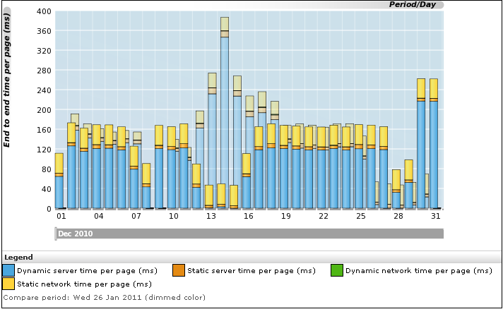

ある期間に関するデータを、同等の期間と比較できると便利な場合があります。たとえば、トラフィック・レベルの比較またはページ・エラーの発生率を比較できます。次を実行します。
  1. 「データの参照」を選択し、目的のグループを選択します。
  2. カレンダ・コントロールを使用して、有効な期間を選択します。これらのコントロールの使用方法は、2.6項「カレンダの使用方法」に記載されています。比較する2つの期間をオーバーラップさせないでください。たとえば、それぞれが2日間からなる2つの期間を比較するとき、両期間の間隔が1日しか離れていない場合は比較できません。
  3. オフセットの比較メニューを使用して、有効な期間に対して比較する期間を選択します。使用可能なオプションは選択した期間単位(日、週、月)によって異なります。直前の50期間まで選択対象とすることが可能です。
  4. 「ビューの選択」パネルから目的のビューを選択します。図3-20に期間の比較の例を示します。
    図3-20 2つの期間を対象とするオブジェクトのパフォーマンスおよびヒットの比較
    図3-20の説明が続きます
    「図3-20 2つの期間を対象とするオブジェクトのパフォーマンスおよびヒットの比較」の説明
  5. 必要に応じて、ツールバーの「棒チャート」、「折れ線チャート」または「値」アイコンを使用して、比較のグラフを変更します。ただし、他のグラフ(円グラフなど)は比較には使用できず、棒グラフや折れ線グラフの表示データには制限事項が適用されます。値リストでは、比較分析用の行が追加作成されます。本期間の値が比較期間の値よりも大きい場合、比率値は緑色で表示されます。それ以外の場合は、赤色で表示されます。例を図3-21に示します。
    図3-21 値リストの比較の例
    図3-21の説明が続きます
    「図3-21 値リストの比較の例」の説明

エクスポート・ウィンドウ(図3-22)には、エクスポート可能なRAWデータが表示されます。ここで、データのエクスポート方法をカスタマイズできます。それには、エクスポート・ウィンドウ内で右クリックして「編集」を選択します。図3-23に示すようなダイアログが表示されます。
図3-23 「エクスポートのカスタマイズ」ダイアログ
図3-23の説明が続きます
「図3-23 「エクスポートのカスタマイズ」ダイアログ」の説明
このダイアログでは、データ列の順序やデータ列での値の表示順序を変更したり、Microsoft Excelエクスポートに表示する追加の列を指定できます。
「データ列」フィールドと「値列」フィールドでは、リストを使用して、1次索引列と1次索引列に表示するデータ列を追加できます。各リストで使用可能なデータ列と値列の選択は、使用しているビュー・グループによって厳密に決定されます。たとえば、すべてのクライアント・グループでデータを表示している場合は、Webサイトおよびページのデータ列は、ドメインとWebサイトの場合にのみ選択できます。ただし、「すべてのページ」グループで作業している場合は、ページ・コンテンツやページ・ユーザー・フローなどの項目に追加のデータ列も使用できます。各ビュー・グループ内のエクスポート可能なデータ列と値列の詳細は、次を参照してください。
「割合」チェック・ボックスでは、レポートされる値が占める割合構成を示す列を、エクスポートに追加するかどうかを指定できます。
「増加」チェック・ボックスでは、レポートされるメトリックの実増値を示す列を、エクスポートに追加するかどうかを指定できます。
移動合計チェック・ボックスを使用すると、ユーザー・フローの累積合計を示す列をエクスポートに追加するかどうかを指定できます。このオプションは、(「ユーザー・フロー完了」グループの「ユーザー・フロー」ビューから使用可能な)ファンネル・グラフにのみ適用されます。
データ列の選択項目の横にある「上へ」、「下へ」および「削除」アイコンを使用して、ソート順序階層を制御したり、データの索引としてのデータ列を削除できます。同様に、値列フィールド内の同じコントロールを使用して、エクスポートでの値列の表示順序を並べ替えられます。

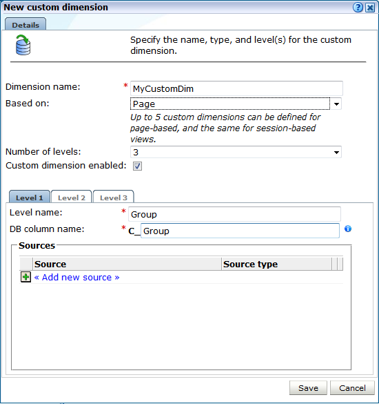

カスタム・ディメンションを定義する手順は、次のとおりです。

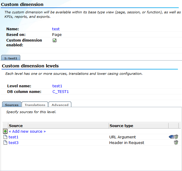

  1. 機能ベースのカスタム・ディメンションの場合は、「構成」→「サービス」→「カスタム・ディメンション」の順に選択します。アプリケーションベースのカスタム・ディメンションの場合は、「構成」→「アプリケーション」→「カスタム・ディメンション」の順に選択します。現在定義されているカスタム・ディメンションのリストが表示されます。ユーザー・フローベースのカスタム・ディメンションは最大で2個、ページベースまたはセッションベースのカスタム・ディメンションは最大で5個定義できます。機能ベースのカスタム・ディメンションは最大で10個定義できます。「新規ディメンション」コマンド・ボタンをクリックします。図3-24に示すようなダイアログが表示されます。
    図3-24 「新規カスタム・ディメンション」ダイアログ
  2. 新しいディメンションに一意の名前を指定します。定義したカスタム・ディメンションが組み込まれる画面(データ・ブラウザやレポートなど)では、ディメンションの名前にアスタリスク(*)が付けられます。
  3. 「基準」メニューを使用して、ディメンションのベースとするエンティティ・タイプを指定します。機能ベースのディメンションの場合は、機能がベースとして自動的に選択され、変更できません。アプリケーションベースのディメンションの場合は、ベースとしてページ、ページ(セッション対応)、セッション、ユーザー・フローまたは問題分析を選択できます。これらのオプションの使用方法は前の項に記載されています。ページベース、セッションベース、ユーザー・フローベースまたは問題ベースのカスタム・ディメンションは最大で5個定義でき、機能ベースのカスタム・ディメンションは最大で10個定義できます。
  4. 「レベル数」メニューを使用して、保存するディメンション情報のレベルを指定します。デフォルトでは、定義したカスタム・ディメンションに対して保存される情報は1レベルのみです。ただし、この機能を使用することで、保存するセッション情報の階層を構築できます。たとえば、国、リージョンおよび市区町村の3つのレベルを使用して、ユーザーの場所に関する情報を取得できます。最大で4つのレベルがサポートされます。
  5. 「カスタム・ディメンションが有効です」チェック・ボックスを使用して、このカスタム・ディメンションの処理を有効化または無効化します。
  6. 表示される「レベル」タブに、ディメンション・レベルの名前を指定します。カスタム・ディメンションを格納するRUEI表内の列名を、「DB列名」フィールドに入力します。
  7. 「ソースの追加」をクリックして次の画面に入力し、1つ以上のソースをカスタム・ディメンションに追加します。
    図3-25 「カスタム・ディメンション・レベル・ソースの追加」ダイアログ

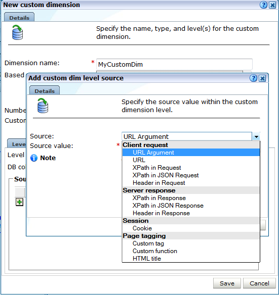

    「ソース」メニューと「ソース値」フィールドを使用して、ディメンションを検索する範囲を指定し、検索でXPath式、ヘッダー、Cookie、HTMLタイトル、URL、URL引数(リクエスト)、またはカスタム・タグあるいは関数を使用するかどうかも指定します。XPath問合せの使用方法の詳細は、付録F「XPath問合せの使用」に記載されています。ソースがURL引数の場合は、RAW入力(元の入力)が使用されます。ただし、HTTPヘッダーの場合は、ASCII入力のみが許可されます。非ASCII文字は、レポート時にアンダースコア(_)文字で置き換えられます。エンコーディング・サポートの詳細は、付録G「各国語サポートの使用」を参照してください。
    カスタム・タグまたはカスタム関数のオプションを選択した場合は、タグまたは関数の名前を「ソース値」フィールドに指定する必要があります。カスタム関数の場合は、最初のパラメータのみが使用されることに注意してください。パラメータは単一引用符または二重引用符で囲む必要があります。次に例を示します。
    wiViewState("wi_menu_main_menu");
    カスタム・タグおよびカスタム関数がページ内でどのように解釈されるかの詳細は、付録A「タグ付け規則」を参照してください。
    次に、「保存」をクリックします。定義したカスタム・ディメンションの概要が表示されます(図3-26を参照)。

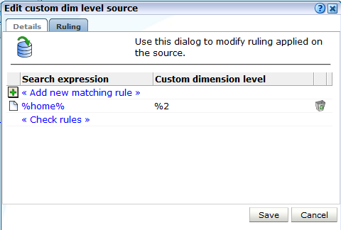

  8. 必要に応じて、カスタム・ディメンションの規則指定を編集できます。そのためには、既存のソースをクリックします。図3-28に示すダイアログが表示されます。
    図3-27 カスタム・ディメンション規則指定の編集
    「カスタム・ディメンション規則指定」ダイアログ
    規則指定の概要は、第8.2.4項「規則指定機能の使用方法」を参照してください。

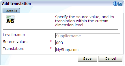

  9. 必要に応じて、ディメンション・レベルでレポートされる一意の各ソース値に対して一連の翻訳を定義することもできます。それには、「新規翻訳の追加」をクリックします。図3-28に示すダイアログが表示されます。
    図3-28 翻訳の追加
    図3-28の説明が続きます
    「図3-28 翻訳の追加」の説明
    必要なソース値とその説明を指定します。次に、「保存」をクリックします。
