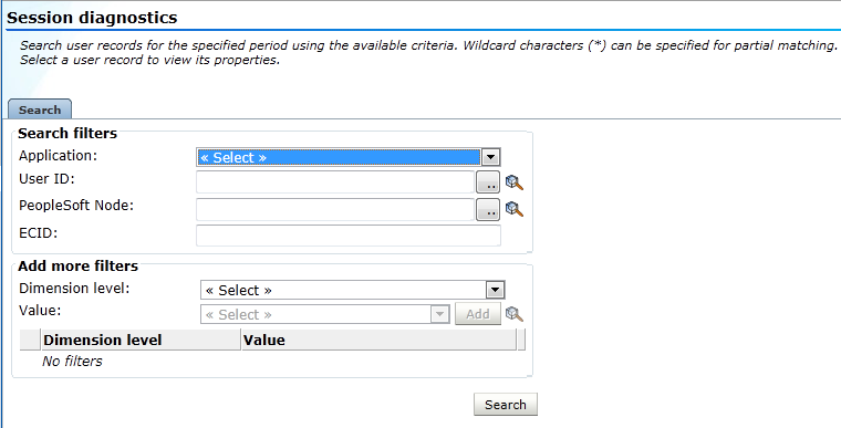

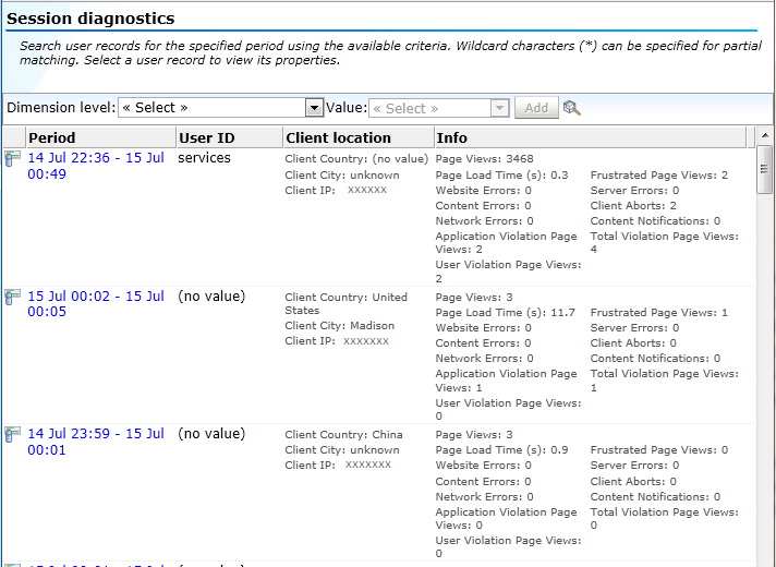

  1. 「データの参照」を選択し、開始するグループを選択します。診断情報は、表4-1に示すグループおよびスイート固有のグループ(Oracle E-Business SuiteおよびSiebelなど)に使用できます。必要な診断オプション(セッション診断など)をクリックします。選択したグループがオプションの名前に反映されることに注意してください。たとえば、セッション診断。図4-1に示すような診断パネルが表示されます。
    図4-1 診断パネル
    セッション診断
  2. カレンダ・コントロール(2.6項「カレンダの使用方法」を参照)を使用して、目的の期間を選択します。表示範囲としては1日(または未満)を選択する必要があります。この制限外で検索しようとするとエラーが発生します。再生コンテンツの有無は、対応するコレクタの保存ポリシー(13.9項「コレクタのデータ保存ポリシーの定義」を参照)およびセッション診断保存設定(12.10.1項「レポータの保存ポリシーの定義」を参照)によって異なります。
  3. 検索機能を使用して、目的のユーザー・レコードを検索します。使用可能な基準は、選択したグループによって異なります。使用できる汎用的な検索基準を表4-1に示します。追加のディメンションは、スイート固有のデータ・グループにも使用できます。
    最初の100個の項目のみがセッション・ウィンドウ内にリストされます。「次へ」および「前へ」コントロールを使用して、セッション・リストをスクロールできます。「診断の終了」アイコンを選択すると、セッション診断機能を開始する直前のデータ・ブラウザに戻ります。1つ以上の検索フィルタが必要です。

    オプションとして、「フィルタの追加」機能を使用して追加の検索基準を指定できます。最初の検索基準と同じく、追加の検索フィルタ・オプションも選択したグループによって異なります。すべての基準が一致しないと、一致したユーザー・レコードはレポートされないことに注意してください。すべてのフィールドでワイルドカードを使用できます。
    様々な診断グループについて、一致したユーザー・レコードのレポート順序を「検索結果の順序」機能で指定することもできます。次に、「検索」をクリックします。検索結果がウィンドウの主要部に表示されます。例を図4-2に示します。
    図4-2 「セッション診断」ウィンドウ
    「セッション診断」ウィンドウ
    「図4-2 「セッション診断」ウィンドウ」の説明
  4. 上部にあるツールバーのコントロールを使用して、結果ページ間で移動できます。1ページ当たり最大で100ユーザー・レコードがリストされます。表示リストの特定のユーザー・レコードをクリックして選択できます。

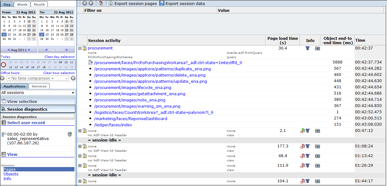

  5. ユーザー・レコードを選択した後、ウィンドウの左側のパネルにある「ビュー」の部分に、選択したユーザー・レコードの情報を表示できます。「セッション」の下の「ページ」、「オブジェクト」および「情報」項目を使用して、選択したユーザー・レコードに関する特定の情報を表示します。例を図4-3に示します。
    図4-3 診断パネルの例
    図4-3の説明が続く
    「図4-3 診断パネルの例」の説明

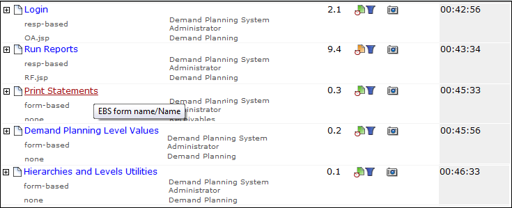

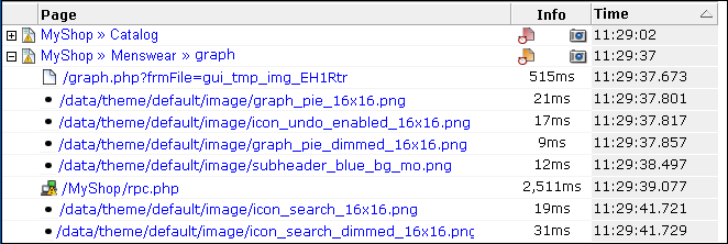

    セッション・ページはグループ分けされており、展開すると関連するオブジェクトが表示されます。選択したユーザー・レコード内に記録されたページおよびアクション(およびその時間)の概要が表示されます。アイコンによって、処理が遅いオブジェクトまたは失敗したオブジェクト、ページ・ロード満足度、キー・ページかどうか、再生コンテンツの有無が示されます。Replay Viewerの使用方法は、4.2項「ユーザー・セッションの再生」に記載されています。
    ツールバーの擬似オブジェクトを含む/除外アイコンを使用すると、レポートされるページに直接関連していないヒットをオブジェクトの表示リストに含めるかどうかを制御できます。この機能は、ロード時間が非常に長くかかる問題のオブジェクトを特定するときに特に役立ちます。通常、このようなオブジェクトにはページが関連していないため、セッション・ページ・レポートには表示されません。

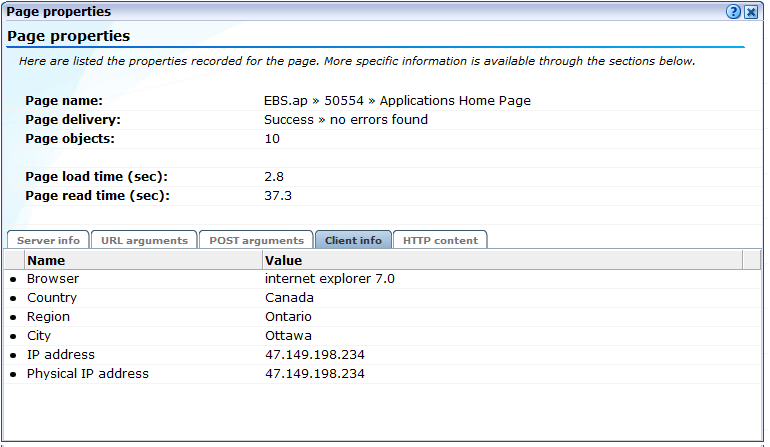

  6. パネルの「ビュー」の下にある「ページ」オプションまたは「オブジェクト」オプションをクリックすると、ビジターが表示したページのサマリー、またはそれらのページ内のオブジェクトを確認できます。表示されているリスト内の項目をクリックすると、詳細プロパティ情報とともにウィンドウが開きます。例を図4-4に示します。
    図4-4 「ページ・プロパティ」ダイアログの例
    図4-4の説明は次にあります。
    「図4-4 「ページ・プロパティ」ダイアログの例」の説明
    表示されるページ履歴では、ページのすべてのコンテンツの他に、サーバーやクライアントで受信されたメッセージが基づくHTTPコードも表示されます。レポートされるコンテンツは、HTTPプロトコル項目に対して現在定義されているマスキング・オプションによって変化することに注意してください。使用可能な場合、ECID脚注1がオブジェクトに表示されます。関連する場合、Formsクライアントおよびサーバー情報とクライアントが送信したPOSTメッセージも表示されます。ページまたはURLのアプリケーション関連およびセッション関連の詳しい情報は、「情報」オプションで表示されます。例を図4-5に示します。
    図4-5 セッション情報の例
    図4-5の説明は次にあります。
    「図4-5 セッション情報の例」の説明

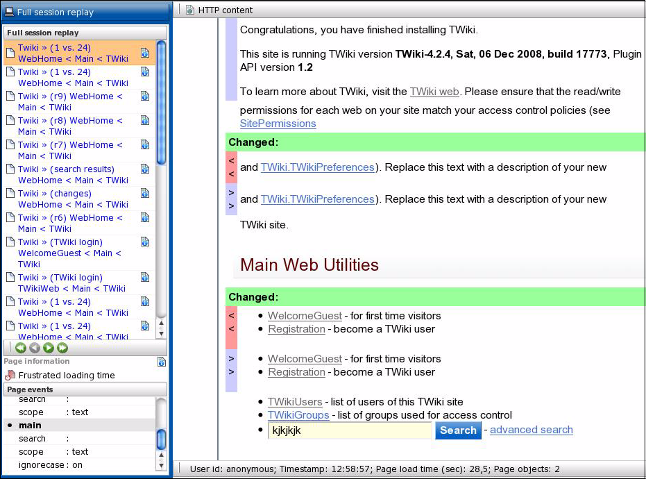

表示しているページの横に「リプレイ」アイコンがある場合には、それをクリックすると完全なユーザー・セッションを再生できます。こうすることで、ビジターがセッション中に表示した各ページとレポートされたエラー・メッセージを確認できます。例を図4-7に示します。
図4-7 セッション再生の例
図4-7の説明は次にあります。
「図4-7 セッション再生の例」の説明
再生の詳細は、メイン・ウィンドウと同じサイズの新しいウィンドウに表示されます。選択したユーザー・レコード内でページの「リプレイ」アイコンをクリックして選択した場合、表示されるページ履歴は選択したページから開始します。
ページ表示の下のコントロールを使用して、ページ履歴をナビゲートできます。「ページ情報」セクションには、現在表示されているページのロード満足度、キー・ページかどうか、およびエラーの有無が示されます。
ページ・イベントのレポート
表示されたページにHTTPフォーム要素が含まれる場合、フォーム要素とビジターの応答が「ページ・イベント」パネルにレポートされます。名前のない要素は"NO_NAME_number"としてレポートされます(numberは名前のない要素ごと1つずつ増えます)。非表示のフォーム要素もレポートされます。フォーム要素に対するビジターの応答は、セッション・ページ表示履歴の次のページのリクエスト本文から導出されることに注意してください。したがって、ビジターが、リクエスト・ページとレスポンス・ページの間で別のページにコンテキストを切り替えた場合、ユーザーの応答は抽出できずレポートされません。
図4-7の下部のステータス・バーには、セッション・ユーザーID、ページごとに記録されたタイムスタンプ、ロード時間、オブジェクト数に関する情報が表示されます。また、静的ページの場合には、レポートされたページがライブ・ソース(アプリケーション・サーバーなど)から取得されていることも示されます。

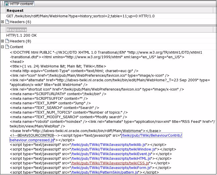

ツールバーの「HTTPコンテンツ」コマンド・ボタンを使用すると、現在選択されているページの実際のリクエスト・コンテンツとレスポンス・コンテンツを表示できます。例を図4-8に示します。
図4-8 ページ・コンテンツの例
図4-8の説明は次にあります。
「図4-8 ページ・コンテンツの例」の説明
ページ・コンテンツ内のリンクをクリックすると外部のJavaScriptファイルも表示できることに注意してください。このようなファイルのレポートされるコンテンツは、ライブ・ソース(たとえばアプリケーション・サーバー)から取得されます。

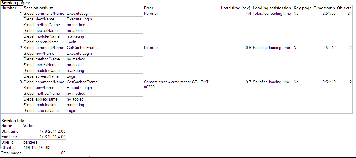

4.3 Microsoft Excelへのセッション・ページのエクスポート
現在選択しているセッション内のページのサマリーをMicrosoft Excelにエクスポートできます。これを行う手順は、次のとおりです。
  1. 前に説明した手順を使用して目的のセッションを選択します。「エクスポート・セッション・ページ」コマンド・ボタンをクリックします。ブラウザの構成方法によって異なりますが、ファイルを直接開くツール(デフォルトはMicrosoft Excel)の指定を求められるか、定義済のデフォルトの場所にファイルがすぐに保存されます。
  2. Microsoft Excelで、生成されたファイルを表示して編集できます。例を図4-9に示します。
    図4-9 Microsoft Excelでのセッション・ページ・エクスポートの例
    図4-9の説明は次にあります。
    「図4-9 Microsoft Excelでのセッション・ページ・エクスポートの例」の説明
エクスポートされたページ表示履歴とセッション・サマリーを使用して、一連のリアルユーザー・セッションをまとめることができます。たとえば、テストまたはパフォーマンス分析のベースとして使用できます。
行の作成および順序設定の制御
Microsoft Excelエクスポートで表示される行(および順序)は、現在選択されているセッション診断ディメンション・テンプレートに基づいていることに注意してください。この詳細は、4.5項「セッション診断におけるディメンション・リストの制御」に記載されています。

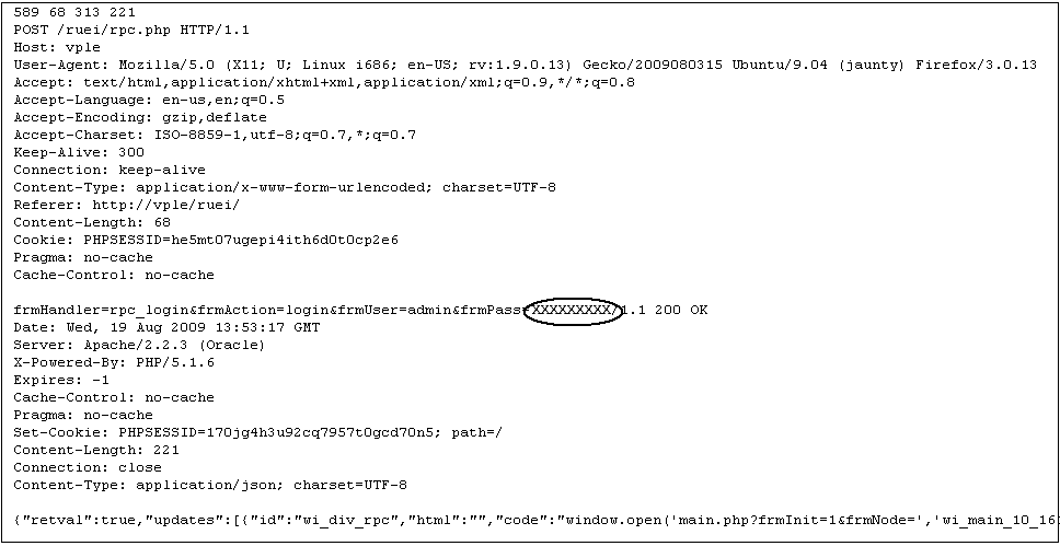

  • content_hitno.tab: 指定されたヒットの完全な(RAW)コンテンツ情報が含まれます。data.tabファイル内のコンテンツを含む各ヒットに対して1つのファイルがあります。たとえば、3番目のヒットと6番目のヒットにコンテンツがある場合には、2つのファイルcontent_3.tabとcontent_6.tabが作成されます。ヒット・ファイルの例を図4-11に示します。
    図4-11 ヒット情報ファイルの例
    図4-11の説明は次にあります。
    「図4-11 ヒット情報ファイルの例」の説明
    ファイルの最初の行(ここでは589 68 313 221)には4つの整数が含まれ、それぞれがリクエスト・ヘッダー、リクエスト本文、レスポンス・ヘッダー、レスポンス・本文の長さ(バイト単位)を表します。また、このファイルでユーザーのパスワードがマスキングされている方法にも注意してください。
    ヒット・ファイルで指定されたファイルの表示可能なバージョンは、content_viewerディレクトリでも使用できます。これは、チャンク化されたエンコーディングで転送されたデータをすぐに表示できることを意味します。data.tabファイルと同じhitnoがファイル・ネーミングに使用されます。

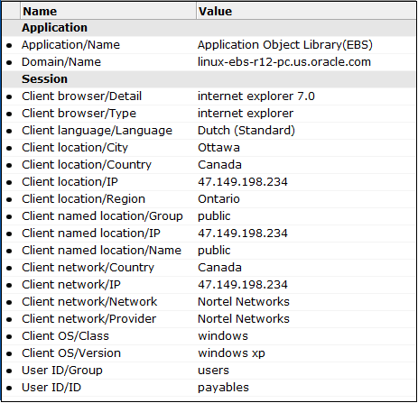

4.5 セッション診断におけるディメンション・リストの制御
特定のページ、アクションおよびカスタム・ディメンションの値が、「セッション診断」ウィンドウの「セッション」アクティビティ・パートに表示されます。必要な場合には、レポートされる値ごとに、関連するディメンション・レベルが表示されるマウスオーバー・テキストを使用できます。例を図4-12に示します。
図4-12 セッション診断ディメンション・リストの例
図4-12の説明が続きます
「図4-12 セッション診断ディメンション・リストの例」の説明
システム・テンプレートとユーザー・テンプレート
アプリケーションとスイートでレポートされる特定のディメンションとその順序は、テンプレートによって制御されます。テンプレートには、システムとユーザーの2種類があります。システム・テンプレートは製品インストールに含まれています。変更できるのは、リストされるディメンションの順序のみです。システム・テンプレートは管理者のみが変更でき、システム・テンプレートに対する変更はすべてのシステム・ユーザーに適用されます。ユーザー・テンプレートは、個々のユーザーがそれぞれの要件に応じて変更できます。ユーザーがテンプレートを変更するには、セッション診断へのアクセスを許可される必要があります。
ディメンション・テンプレートの変更

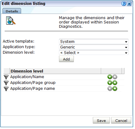

ディメンション・テンプレートを変更するには、次の手順を実行します。
  1. 「システム」メニューから、「プリファレンス」、「セッション表示」の順に選択します。図4-13に示すようなダイアログが表示されます。
    図4-13 「ディメンション・リストの編集」ダイアログ
    図4-13の説明は次にあります。
    「図4-13 「ディメンション・リストの編集」ダイアログ」の説明
  2. 「アクティブなテンプレート」メニューでは、システム・テンプレートとユーザー・テンプレートのどちらを使用するか指定します。
  3. 「アプリケーション・タイプ」メニューでは、汎用(つまりスイート・ベースではないアプリケーション)と特定スイート・タイプのどちらを変更するか選択します。後者の場合はスイート・タイプを指定する必要があります。
  4. ユーザー・テンプレートの場合、「ディメンション・レベル」メニューを使用して、「セッション」アクティビティ・セクションでレポートする追加のディメンションを選択できます。次に、「追加」をクリックします。
  5. システム・テンプレートとユーザー・テンプレートのどちらの場合も、「上に移動」と「下に移動」のコントロールを使用して、ディメンションのリスト順を変更できます。

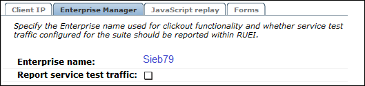

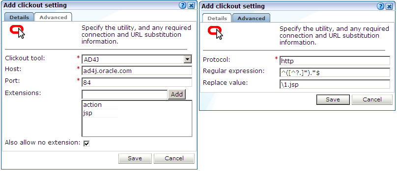

4.6 外部ツールへのクリックアウトの構成
URL診断グループ(3.2.2項「問題分析グループ」を参照)、スイート診断グループ(3.2.5項「問題分析のためのスイートURL診断」を参照)およびセッション診断(4.1項「概要」を参照)は、選択した機能URLおよび特定のディメンションから外部診断ユーティリティへのクリックアウトをサポートしています。サポートされている外部ユーティリティを表4-3に示します。
表4-3 クリックアウト・オプション
ユーティリティ 説明
Enterprise Manager 12
インストールされているOracle Enterprise Managerミドルウェアおよびアプリケーション管理パックによって異なりますが、次のオプションが使用できます。
  • JVMトランザクションのトレース: ECIDに基づき、選択されたリクエストに関するJVMアクティビティの情報が提供されます脚注1。このオプションは、URL診断および問題の分析グループ内のECIDディメンション、およびセッション診断を介して使用できます。
  • トレース・リクエスト: 選択されたリクエストに関する集計されたJVMアクティビティの情報を提供します。このオプションは、URL診断グループおよびセッション診断内のURLディメンションを介して使用できます。
ビジネス・トランザクションの管理
Oracle Business Transaction Management(BTM)は、ビジネス・トランザクションをリアルタイムに視覚化するユーティリティです。これにより、組織はトランザクション・エラー、障害およびボトルネックを特定して解決するか、または、迅速に対応して、隔離した問題が広範囲な機能停止に発展するのを回避できます。オプションは次のとおりです。
  • トランザクションの診断: 選択されたリクエストに関連付けられているビジネス・トランザクション(およびそれを構成する操作)に関するアクティビティ情報が提供されます。トランザクション情報がない場合には、その他2つのオプションにより、集計された情報が提供されます。このオプションは、セッション診断機能を介してのみ使用できます。
  • 操作の診断: 選択されたリクエストに関連付けられている特定の作業フローに関する集計された情報が提供されます。このオプションは、URL診断グループ内のBTMサービス/操作ディメンションを介して使用できます。
  • サービスの診断: 選択されたリクエストに関連付けられているアプリケーション環境内にデプロイされたサービスに関する集計された情報が提供されます。このオプションは、URL診断グループ内のBTMサービス・ディメンションを介して使用できます。
EBS
ユーザーがEBSプラグイン内のサーバーまたはユーザー・レポート機能を参照できるようにします。オプションは次のとおりです。
  • ユーザー検索: 選択されたユーザーIDに基づいて、アプリケーションおよびデプロイメントに関するユーザー・アクティビティ情報が提供されます。このオプションは、EBSグループおよびセッション診断内のユーザーIDに使用できます。
  • パフォーマンス・ダッシュボード: 選択されたアプリケーションのエンタープライズ名(EBSインスタンス定義の一部として構成されている)に基づいて、アプリケーションのパフォーマンスおよび可用性に関する集計された情報が提供されます。このオプションは、EBSグループおよびセッション診断内のアプリケーション名、ページURLおよびEBSスイート名にのみ使用できます。
Siebel
ユーザーがSiebelプラグイン内のサーバー概要またはユーザー検索機能を参照できるようにします。オプションは次のとおりです。
  • ユーザー・レポートの表示: 選択されたユーザーIDに基づいて、ユーザー・アクティビティ情報が提供されます。このオプションは、Siebelグループおよびセッション診断内のユーザーIDに使用できます。
  • サーバー・レポートの表示: 選択されたアプリケーションのエンタープライズ名(Siebelインスタンス定義の一部として構成されている)に基づいて、アプリケーションのパフォーマンスおよび可用性に関する集計された情報が提供されます。このオプションは、Siebelグループおよびセッション診断内のアプリケーション名、ページURLおよびスイート名に使用できます。
  • ユーザー・レポートの生成: 選択されたユーザーIDに基づいて、Siebelユーザー分析レポートを作成します。使用可能なレポートがない場合は、「ユーザー・レポートの表示」の前に、このオプションを選択する必要があります。このオプションは、Siebelグループおよびセッション診断内のユーザーIDに使用できます。
  • サーバー・レポートの生成: 選択されたアプリケーションのエンタープライズ名に基づいて、Siebelサーバー分析レポートを作成します。使用可能なレポートがない場合は、「サーバー・レポートの表示」の前に、このオプションを選択する必要があります。このオプションは、Siebelグループおよびセッション診断内のアプリケーション名、ページURLおよびスイート名に使用できます。
My Oracle Support
レポートされる特定のエラーについて、関連情報をOracleカスタマ・サービスのWebサイト(My Oracle Support)で検索します。たとえば、ORA-12154またはSBL-UIF-00271などについて検索します。オプション:
  • My Oracle Support: 選択したコンテンツ・エラーについて、関連情報をMy Oracle Support Webサイトで検索します。このオプションを使用できるのは、標準コンテンツ・エラーのみで、ユーザー定義のコンテンツ・エラー(「在庫切れ」など)では使用できません。
この機能を使用するには、My Oracle Supportに登録している必要があります。詳細は次のサイトを参照してください。
https://support.oracle.com/CSP/ui/flash.html

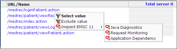

EMGC 11
インストールされているOracle Enterprise Managerミドルウェアおよびアプリケーション管理パックによって異なりますが、次のオプションを使用できます。
  • JVM診断: 可用性およびパフォーマンスの問題を識別するJVM診断機能が開かれます。リクエスト名は、選択されたURLに基づいてフィルタ処理されます。このオプションは、URL診断グループおよびセッション診断内のURLディメンションを介して使用できます。
  • リクエスト監視: 選択されたURLに基づき、Javaリクエストおよびそれらに関連付けられているデータベース・セッションがハイライト表示され、パフォーマンスの問題が識別されます。このオプションは、URL診断グループおよびセッション診断内のURLディメンションを介して使用できます。
  • アプリケーションの依存性: 選択されたURLに基づき、基礎となるITインフラストラクチャ内のコンポーネント間の関係が識別されます。このオプションは、URL診断グループおよびセッション診断内のURLディメンションを介して使用できます。

RUEIからこれらのユーティリティへのアクセスを構成する手順は、次のとおりです。
  1. 「構成」タブ→「一般」→「詳細設定」→「クリックアウト設定」の順に選択します。このオプションを使用できるのは管理者のみです。新規アイテムの追加または既存の外部ユーティリティ定義をクリックします。図4-14に示すようなダイアログが表示されます。
    図4-14 クリックアウト設定の編集
    クリックアウト設定の編集
  2. 「クリックアウト・ツール」メニューを使用して、インタフェースを構成する外部ユーティリティを選択します。サポートされている外部ユーティリティは表4-3に示しています。このダイアログに表示される他のフィールドは、選択したユーティリティによって異なることに注意してください。
  3. 「ホスト」フィールドを使用して、選択した外部ユーティリティにアクセスする方法を指定します。プロトコル・スキーム(http://など)は含めないでください。たとえば、ruei-camm.oracle.comと指定します。
  4. 「ポート」フィールドを使用して、目的のポート番号を指定します。指定できるポート番号は1つのみです。ワイルドカード文字(*)は指定できません。
  5. 「拡張子」入力フィールドを使用して、クリックアウトを行えるオブジェクト・ファイルの拡張子を指定します。「追加」ボタンを使用して、追加の拡張子を指定します。「拡張子なしも許可」チェック・ボックスを使用すると、ファイル拡張子が関連しないヒットについてクリックアウトを可能にするかどうかも指定できます。
  6. 「拡張」タブをクリックし、「プロトコル」フィールドを使用して、選択したユーティリティとの接続にHTTPとHTTPSのどちらを使用するかを指定します。デフォルトでは、HTTPが使用されます。
  7. 「正規表現」フィールドと「置換」フィールドを使用して、置き換えられる外部アプリケーションに渡すURLの一部を指定します。正規表現の詳細は、My Oracle Support Webサイトにあるナレッジベースの記事を参照してください。これは次の場所から入手できます。
    次に、「保存」をクリックします。これらの設定への変更は即座に適用されます。

Oracle E-Business Suite(EBS)スイートおよびSiebelスイートの場合、クリックアウト機能を使用するためには、エンタープライズ名をスイートの構成に含めて指定する必要があります。この詳細は、10.1項「スイートの使用」に記載されています。
定義されたエンタープライズ名は、適切なスイートを選択し、「拡張」タブ、「Enterprise Manager」タブの順にクリックして特定できます。例を図4-15に示します。

データ・ブラウザ項目のクリックアウト機能は、項目のコンテキスト・メニューから選択できます。使用できる正確なオプションは、データ・ブラウザ・グループ、選択したディメンション、および定義されたクリックアウト設定によって異なります。例を図4-16に示します。
