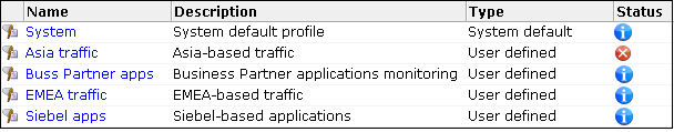

現在使用可能なコレクタ・プロファイルを表示するには、「構成」→「セキュリティ」→「コレクタ・プロファイル」の順に選択します。例を図13-1に示します。

各コレクタ・プロファイルでは、表13-1に示すオプションをコンテキスト・メニューで使用できます。
表13-1 コレクタ・プロファイルのコンテキスト・メニュー
オプション 説明
構成
選択したプロファイルに割り当てられているすべてのコレクタの構成を指定できます。それには、ネットワーク・フィルタ、コレクタでリスニングするTCPポート、およびセキュリティで保護されたトラフィックの復号化に使用する秘密鍵の使用が含まれます。この詳細は、13.1.2項「コレクタ・プロファイルの構成の変更」に記載されています。プロファイルの構成を変更した後に、プロファイルに割り当てられているコレクタを自動的に再起動するか、または手動による再起動を要求するメッセージを表示するかを指定できます。この詳細は、13.1.5項「コレクタの再起動」に記載されています。
コピー
選択したコレクタ・プロファイルを新規プロファイルのベースとして使用します。この詳細は、13.1.1項「コレクタ・プロファイルの作成」に記載されています。
プロパティの編集
コレクタ・プロファイルの名前および簡単な説明を変更できます。デフォルトのコレクタ・プロファイルのプロパティは変更できないことに注意してください。
削除
選択したコレクタ・プロファイルを削除します。選択したプロファイルにコレクタが割り当てられている場合、それらは自動的にデフォルトの(System)コレクタ・プロファイルに再割り当てされることに注意してください。デフォルトのコレクタ・プロファイルは削除できません。

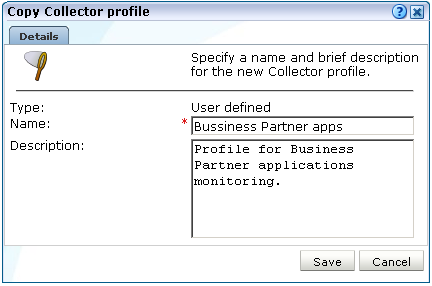

  2. 新規プロファイルのベースとして使用するコレクタ・プロファイルのコンテキスト・メニューで「コピー」を選択します。図13-2に示すダイアログが表示されます。
    図13-2 「コレクタ・プロファイルのコピー」ダイアログ
    図13-2の説明が続きます
    「図13-2 「コレクタ・プロファイルのコピー」ダイアログ」の説明
  3. 新規コレクタ・プロファイルに一意の名前および必要に応じて簡単な説明を指定します。この説明にはプロファイルの目的と有効範囲を示すことをお薦めします。次に、「保存」をクリックします。新規プロファイルが作成されると、使用可能なコレクタ・プロファイルのリストに表示されます(図13-1)。

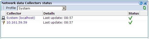

  1. 使用可能なコレクタ・プロファイルのリスト(図13-1)から目的のプロファイルをクリックするか、コンテキスト・メニューで「構成」を選択します。ウィンドウが開き、選択したプロファイルに現在割り当てられているコレクタが表示されます。例を図13-3に示します。
    図13-3 「ネットワーク・データ・コレクタ・ステータス」ウィンドウ
    図13-3の説明が続きます
    「図13-3 「ネットワーク・データ・コレクタ・ステータス」ウィンドウ」の説明

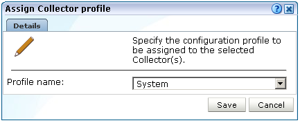

  2. コレクタのコンテキスト・メニューで「プロファイルの割当て」オプションを選択します。図13-4に示すダイアログが表示されます。
    図13-4 「コレクタ・プロファイルの割当て」ダイアログ
    図13-4の説明が続きます
    「図13-4 「コレクタ・プロファイルの割当て」ダイアログ」の説明
  3. コレクタの新しい割当て先となるプロファイルを選択します。次に、「保存」をクリックします。
  4. 選択したプロファイルにコレクタが割り当てられると、図13-5に示すステータス・メッセージが表示されます。

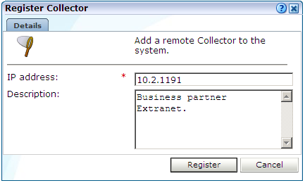

新規コレクタをシステムに登録する手順は、次のとおりです。
  1. 「構成」→「セキュリティ」→「コレクタ・プロファイル」の順に選択します。現時点で定義されているコレクタ・プロファイルがリストされます。例を図13-1に示します。
  2. 新規リモート・コレクタを登録するプロファイルを選択します。または、コンテキスト・メニューで「構成」を選択します。選択したプロファイルに現在割り当てられているコレクタがリストされます。例を図13-3に示します。
  3. 「構成」メニューで「リモート・コレクタの登録」オプションを選択します。図13-6に示すダイアログが表示されます。
    図13-6 「コレクタの登録」ダイアログ
    図13-6の説明が続きます
    「図13-6 「コレクタの登録」ダイアログ」の説明
  4. 新規コレクタ・システムのIPアドレスおよび必要に応じて簡単な説明を指定します。これには、その有効範囲と目的を示すことをお薦めします。次に、「登録」をクリックします。コレクタ・システムの構成要件は、『Oracle Real User Experience Insightインストレーション・ガイド』を参照してください。

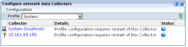

13.1.5 コレクタの再起動
コレクタ・プロファイルでなんらかの構成を変更した場合、変更を有効にするには、そのプロファイルに割り当てられているすべてのコレクタを再起動する必要があります。この再起動は自動(デフォルト)または手動のいずれかで実行できます。コレクタの再起動の方法を構成する手順は、次のとおりです。

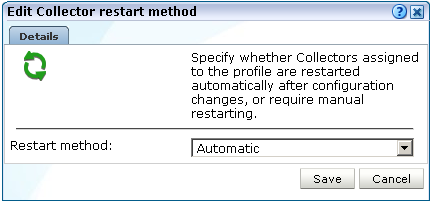

  2. 「構成」メニュー→「構成」→「コレクタ再起動メソッド」の順に選択します。図13-7に示すダイアログが表示されます。
    図13-7 「コレクタ再起動メソッドの編集」ダイアログ
    図13-7の説明が続きます
    「図13-7「コレクタ再起動メソッドの編集」ダイアログ」の説明
  3. 「再起動メソッド」メニューを使用して、選択したプロファイルに割り当てられているコレクタを、プロファイルの構成を変更した後で自動的に再起動(デフォルト)するか、または手動による再起動を要求するかを指定します。次に、「保存」をクリックします。
コレクタの手動による再起動
「ネットワーク・データ・コレクタの構成」ウィンドウに再起動を要求するメッセージが表示されるまで、コレクタは再起動できません。例を図13-8に示します。
図13-8 再起動を待機中のコレクタ
図13-8の説明が続きます
「図13-8 再起動を待機中のコレクタ」の説明
個々のコレクタを再起動するには、コンテキスト・メニューで「再起動」を選択します。コレクタ・プロファイルに多数のコレクタが含まれている場合は、「構成」メニューの「すべてのコレクタの再起動」オプションを使用した方が便利です。

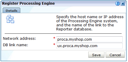

処理エンジンの登録
RUEIのデプロイメントに処理エンジンを追加するには、次の手順を実行します。
  1. 処理エンジンのインストールおよび構成手順がターゲット・システムで完了していることを確認してください。詳細は、『Oracle Real User Experience Insightインストレーション・ガイド』を参照してください。
  2. 「構成」、「セキュリティ」、「処理エンジン」の順に選択します。現時点で登録されている処理エンジンがリストされます。例を図13-9に示します。
    図13-9 「処理エンジン」ウィンドウ
    図13-9の説明が続きます
    「図13-9 「処理エンジン」ウィンドウ」の説明
  3. 「登録」をクリックします。図13-10に示すダイアログが表示されます。
    図13-10 「処理エンジンの登録」ダイアログ
    図13-10の説明が続きます
    「図13-10 「処理エンジンの登録」ダイアログ」の説明
  4. 処理エンジン・システムのホスト名またはIPアドレスと、データベース・リンク名を指定します。次に、「保存」をクリックします。データベース・リンク名は、ホスト名を含んでいる必要があり、Oracleの命名規則に準拠している必要があります。たとえば、空白を含むことはできず、数字またはアンダースコアで開始することはできません。詳細は、次のサイトで入手可能な『Oracle Database管理者ガイド』を参照してください。
    http://download.oracle.com/docs/cd/E11882_01/server.112/e17120/ds_admin.htm#ADMIN029

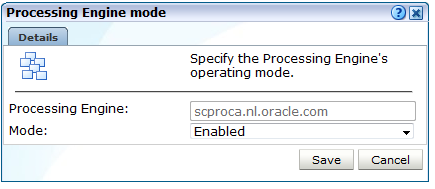

  5. 新しく登録した処理エンジンは、「なし」モードで図13-9に示すリストに表示されます。これは、まだ初期化されていないためにレポータで使用できないことを示しています。「処理エンジン」の「モード」設定をクリックします。図13-11に示すダイアログが表示されます。
    図13-11 処理エンジン・モード
    図13-11の説明が続きます
    「図13-11 処理エンジン・モード」の説明
  6. 「モード」メニューから「有効」を選択します。次に、「保存」をクリックします。短い期間の後、図13-9に示すウィンドウに戻ります。

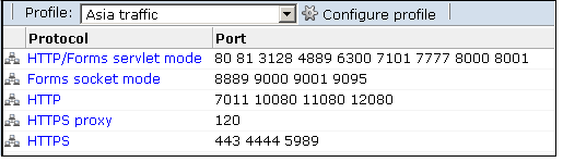

RUEIでは、監視対象のTCPポートを指定して、トラフィック監視の有効範囲を設定します。監視対象外のポートについては、何の情報も表示されません。監視対象および監視対象外のTCPポート(HTTPおよびHTTPSの両方)の選択について、注意深く確認することをお薦めします。
現在監視対象であるポートを表示するには、「構成」→「セキュリティ」→「プロトコル」の順に選択します。例を図13-12に示します。
図13-12 監視対象のポート
図13-12の説明が続きます
「図13-12 監視対象のポート」の説明

  2. ポート設定を変更するプロトコルをクリックします。表13-3に使用可能な設定を示します。
    表13-3 プロトコル設定
    プロトコル 説明
    HTTP/Formsサーブレット・モード
    プロファイルのコレクタがFormsサーブレット・トラフィックをリスニングするポートを指定します。このオプションはEBSベース・トラフィック専用です(付録N「Oracle FormsおよびOracle E-Business Suiteのサポート」を参照)。
    Formsソケット・モード
    プロファイルのコレクタがソケット・モードのFormsトラフィックをリスニングするポートを指定します。このオプションはEBSベース・トラフィック専用です(付録N「Oracle FormsおよびOracle E-Business Suiteのサポート」を参照)。
    HTTP
    プロファイルのコレクタがHTTPトラフィックをリスニングするポートを指定します。この設定は「純粋な」HTTPトラフィックに対してのみ使用してください。
    HTTPSプロキシ
    SSLトラフィックの送信先のプロキシ・サーバーのポート番号を指定します。次の点に注意してください。
    • SSL以外のトラフィックのみがプロキシ・ポートに送信される場合、この設定でそのポート番号を指定しないでください。指定すると、コレクタのパフォーマンスに大きな影響を与えることがあります。
    • SSLトラフィックを受信するサーバー(プロキシの後ろ)のポート番号は、HTTPS設定で指定する必要があります。
    HTTPS
    プロファイルのコレクタがHTTPSトラフィックをリスニングするポートを指定します。インストール時には、デフォルトの監視対象ポートとしてHTTPSポート443が定義されます。

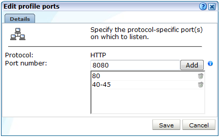

  3. 新規ポート番号またはポートの範囲(80-85など)を追加するには、「ポート番号」フィールドに必要な番号を入力し、「追加」をクリックします。リストからアイテムを削除するには、ポートの右側にある「削除」アイコンをクリックします。次に、「保存」をクリックします。
    重要:
    各プロトコルに指定するポート番号はコレクタ・プロファイル内で重複しないようにしてください。つまり、1つのポート番号は、1つのプロトコルの割当てポート番号リストのみに指定する必要があります。

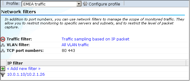

  1. 「構成」→「セキュリティ」→「ネットワーク・フィルタ」の順に選択します。
  2. 「プロファイル」メニューを使用して、目的のコレクタ・プロファイルを選択します。現時点で定義されているネットワーク・フィルタが表示されます。例を図13-14に示します。
    図13-14 「ネットワーク・フィルタ」パネル
    図13-14の説明が続きます
    「図13-14 「ネットワーク・フィルタ」パネル」の説明

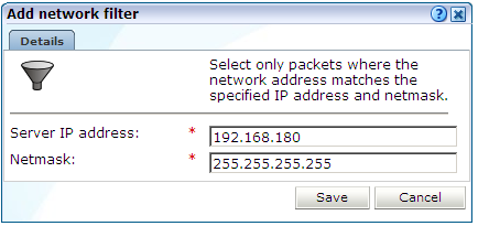

13.4.1 サーバーIPアドレス・フィルタの定義
フィルタを定義すると、監視対象の有効範囲を特定のサーバーやサブネットに制限できます。この機能は、コレクタ・プロファイルにコレクタが1つ以上割り当てられている場合にのみ使用できることに注意してください。次を実行します。
  1. 「新規フィルタの追加」をクリックして新しいフィルタを定義するか、または既存のフィルタをクリックして変更します。図13-15に示すダイアログが表示されます。
    図13-15 「ネットワーク・フィルタの追加」ダイアログ
    図13-15の説明が続きます
    「図13-15 「ネットワーク・フィルタの追加」ダイアログ」の説明
  2. 「サーバーIPアドレス」と「ネットマスク」フィールドを使用して、コレクタでリスニングするアドレスを指定します。これは、ネットワーク・スペシャリストに相談した上で行うことをお薦めします。次に、「保存」をクリックします。

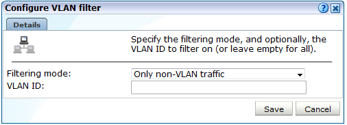

13.4.2 VLANフィルタの定義
VLANフィルタを使用すると、監視対象トラフィックを特定のサーバーおよびサブネットに限定できます。VLANフィルタを定義する手順は、次のとおりです。
  1. 図13-14に表示されている「VLANフィルタ」の現在の設定をクリックします。図13-16に示すダイアログが表示されます。
    図13-16 「VLANフィルタの構成」ダイアログ
    図13-16の説明が続きます
    「図13-16 「VLANフィルタの構成」ダイアログ」の説明
  2. フィルタ・モードメニューを使用して、VLANフィルタを有効化する必要があるかどうかを指定します。デフォルトでは、VLANトラフィックが監視されません。このフィルタを有効化すると、VLANトラフィックのみが監視されることに注意してください。
  3. 必要に応じて、VLAN IDフィールドを使用して、フィルタの基準とする特定のVLANを指定します。次に、「保存」をクリックします。

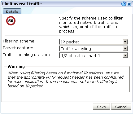

  1. 図13-14に表示されている「トラフィック・フィルタ」の現在の設定をクリックします。図13-17に示すダイアログが表示されます。
    図13-17 「トラフィック全体の制限」ダイアログ
    図13-17の説明が続きます
    「図13-17 「トラフィック全体の制限」ダイアログ」の説明
  2. 「スキームをフィルタリング中」メニューを使用して、物理IPアドレスと機能IPアドレスのどちらに基づいてネットワーク・トラフィックのフィルタリングを行うかを指定します。

  3. 「パケット取得」メニューを使用して、プロファイルのコレクタで監視する必要のあるトラフィックの一部を指定します。表13-4に使用可能なオプションを示します。
    表13-4 パケット取得スキーム
    オプション 説明
    すべてのトラフィック
    他のフィルタが適用された後に残るすべてのトラフィックを監視するように指定します。これがデフォルトです。
    指定されたドメイン
    アプリケーション、スイートおよびサービスの定義で明示的に指定されたドメインのみに監視対象を制限するように指定します。
    トラフィック・サンプリング
    トラフィックの一部のみを監視対象とすること、およびその割合を指定します。たとえば、オプション「トラフィックの1/4 - パート4」では、選択したプロファイル内の各コレクタがネットワーク・トラフィックの最後の1/4のみを監視するよう指定します。
    ロード・バランシング
    パケット・ストリームの監視をコレクタ・プロファイル内の複数のコレクタ全体に分散させ、各コレクタがストリームの一部を受け取るように指定します。2-16コレクタでこの設定がサポートされています。
    • 自動: 各コレクタには、プロファイル定義における順位に基づいて、トラフィックの一部が監視対象として割り当てられます。たとえば、8番目の割当て済コレクタは、直近の8番目のトラフィックを監視することになります。
    • 手動: 監視対象とするトラフィックの一部および割合をコレクタごとに指定できます。
    このオプションは、コレクタ・プロファイルにコレクタが1つ以上割り当てられている場合にのみ使用できます。
    次に、「保存」をクリックします。

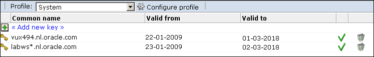

13.5 SSL鍵の管理
暗号化データ(HTTPSやSSLなど)を監視するようRUEIを構成できます。この構成を行うには、WebサーバーのSSL秘密鍵のコピーをRUEIにインポートする必要があります。暗号化されたコンテンツを監視するための証明書をインポートする手順は、次のとおりです。
  1. 「構成」→「セキュリティ」→「SSLキー」→「SSLキー管理」の順に選択します。「プロファイル」メニューを使用して、目的のコレクタ・プロファイルを選択します。現時点でインストール済の鍵のリストが表示されます。例を図13-18に示します。
    図13-18 SSL鍵のステータス
    図13-18の説明が続きます
    「図13-18 SSL鍵のステータス」の説明

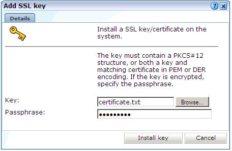

  2. 「新規キーの追加」をクリックして新規の鍵を定義します。既存のSSL鍵の定義は変更できないことに注意してください。図13-19に示すダイアログが表示されます。
    図13-19 「SSL鍵の追加」ダイアログ
    図13-19の説明が続きます
    「図13-19 「SSL鍵の追加」ダイアログ」の説明
  3. 「キー」フィールドを使用して、鍵を含むファイルを指定します。鍵が暗号化されている場合は、パスフレーズを指定する必要があります。次に、「鍵のインストール」をクリックします。
    注意:
    PEM、DERまたはPKCS12形式のファイルを指定でき、ファイルには鍵および一致する証明書が含まれている必要があります。鍵はRSA鍵である必要があります。40ビット鍵(DES_40、RS2_4-0、RC4_40など)を使用する暗号化プロトコルはサポートされていないことに注意してください。

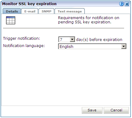

オプションで、保留中のSSL鍵の有効期限に関する通知を構成できます。これにより、新規の鍵のインポートを計画でき、新規の鍵を取得してアクティブ化する間に監視対象データにずれが生じることがなくなります。次を実行します。
  1. タスクバーにある「キー有効期限の監視」アイコンをクリックします。アイコンが未表示の場合は、「構成」→「セキュリティ」→「SSLキー」→「SSLキー管理」の順に選択します。図13-20に示すダイアログが表示されます。
    図13-20 「SSL鍵の有効期限の監視」ダイアログ
    図13-20の説明が続きます
    「図13-20 「SSL鍵の有効期限の監視」ダイアログ」の説明
  2. 有効期限より何日前に通知を生成する必要があるか、その日数を指定します。その他のタブにあるコントロールを使用して、電子メール、SNMPおよびテキスト・メッセージの通知詳細を指定します。これらは7.5.1項「アラート・プロファイル」で説明したダイアログと似ています。次に、「保存」をクリックします。

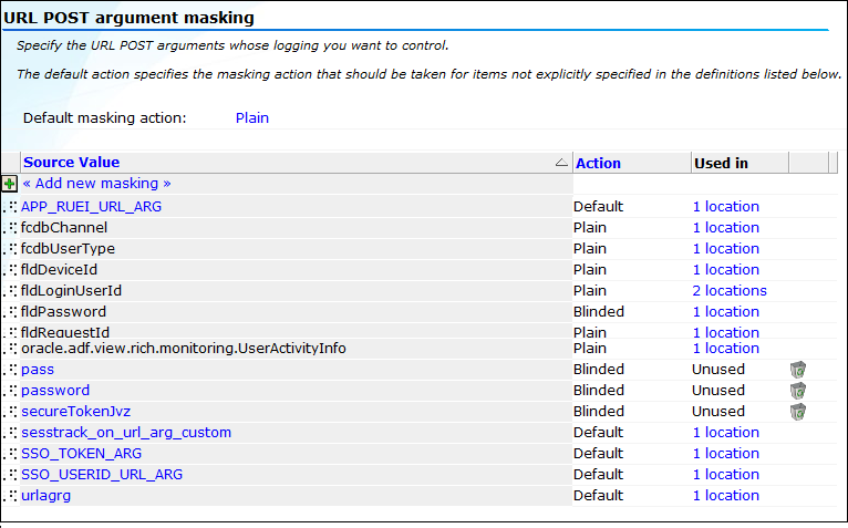

  1. 「構成」→「セキュリティ」→「マスキング」の順に選択し、構成するHTTPプロトコル・アイテムについて適切なオプションを選択します。たとえば、URL POST引数マスキングなどです。図13-21に示すようなウィンドウが表示されます。
    図13-21 「URL POST引数マスキング」ウィンドウ
    図13-21の説明が続きます
    「図13-21 「URL POST引数マスキング」ウィンドウ」の説明
    選択したHTTPプロトコル・アイテムについて現時点で定義されているマスキングが表示されます。

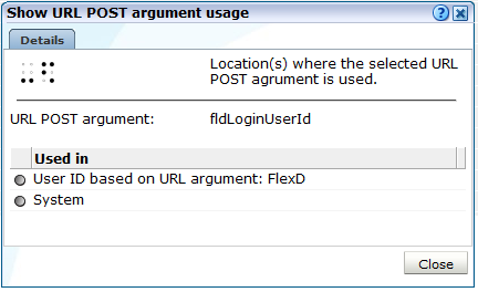

  2. 既存の項目の「使用中」リストをクリックして、使用状況の情報を表示します。例を図13-22に示します。
    図13-22 HTTP項目の使用状況の例のダイアログ
    図13-22の説明が続きます
    「図3-22 HTTP項目の使用状況の例のダイアログ」の説明
    この場合、選択したURL POST引数をアプリケーションのユーザーIDスキームの一部として使用し、RUEIの内部トラフィック検出の一部としても使用することを示します。これらの自動的に検出された項目は、後の項で説明します。

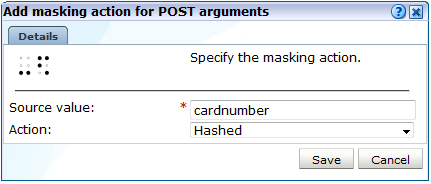

  3. 「新規マスキングの追加」をクリックして新規マスキングを定義します。図13-23に示すようなダイアログが表示されます。
    図13-23 「POST引数のマスキング・アクションの追加」ダイアログ
    図13-23の説明が続きます
    「図13-23 「POST引数のマスキング・アクションの追加」ダイアログ」の説明
  4. ログを制御するアイテムの名前を指定します。選択したプロトコル・アイテムに応じて、POST URL引数の名前、Cookie名または値、Oracle Forms要素、HTTPヘッダー内のアイテム、またはURL接頭辞を指定します。
  5. 定義するアイテムに割り当てるマスキング・アクションを選択します。表13-5に、URL接頭辞以外のプロトコル・アイテムで使用可能なオプションを説明します。
    表13-5 マスキング・アクション
    オプション 説明
    デフォルト
    選択したHTTPプロトコル・アイテムの定義済デフォルト・アクションをこのアイテムに対して実行するように指定します。この機能の使用方法は次の項に記載されています。
    ハッシュ済
    計算されたハッシュ値でアイテムの内容を置き換えてログに記録するように指定します。ハッシュは比較に使用可能な一意の値であるものの、判読可能な形式ではありません。たとえば、5つの異なるユーザーIDでログインすると、5つの異なるハッシュを受け取りますが、同じビジターによる複数セッションでは、同じハッシュを受け取ります。この作成された(ハッシュされた)値には一意性がありますが、それ自体は実質的な値ではありません。
    ブラインド済
    アイテムの元の内容をXで置き換えてログに記録するように指定します。
    プレーン
    アイテムを元の状態のままログに記録するように指定します。つまり、保護されません。
    切捨て
    HTTPプロトコル・アイテムの最初の1KB分の文字のみがログに記録されるように指定します。1KBより長い値の場合は、その値が切り捨てられてハッシュされたアラームが、(ハッシュされていない)プレーン・データの最初の1KBに追加されます。このような方法で、一意性が保持されます。
    次に、「保存」をクリックします。指定した変更は5分以内に有効になります。

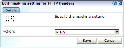

デフォルトのマスキング・アクションの指定
前述のように、デフォルト設定では、セキュリティ定義においてアクションが明示的に指定されないHTTPプロトコル・アイテムに対して実行する必要があるアクションが指定されます。「デフォルト」アクションのアイテムを定義すると、1回の操作で多数のデータ・アイテム(表示されているアイテムと非表示のアイテムの両方)のセキュリティ設定を変更できます。
デフォルト・アクションを指定する手順は、次のとおりです。
  1. デフォルト・アクションを指定するHTTPプロトコル・アイテムを選択します。たとえば、「HTTPヘッダー・マスキング」を選択します。
  2. 「デフォルトのマスキング・アクション」メニューの現在の設定をクリックします。これは、マスキングのウィンドウの一番上にあります。図13-19に示すようなダイアログが表示されます。
    図13-24 デフォルトのマスキング設定の編集ダイアログ
    図13-24の説明が続きます
    「図13-24 デフォルトのマスキング設定の編集ダイアログ」の説明
  3. アクションが「デフォルト」のすべてのデータ・アイテムに適用する、目的のセキュリティ設定を選択します。次に、「保存」をクリックします。この設定は、変更すると、5分以内に有効になります。

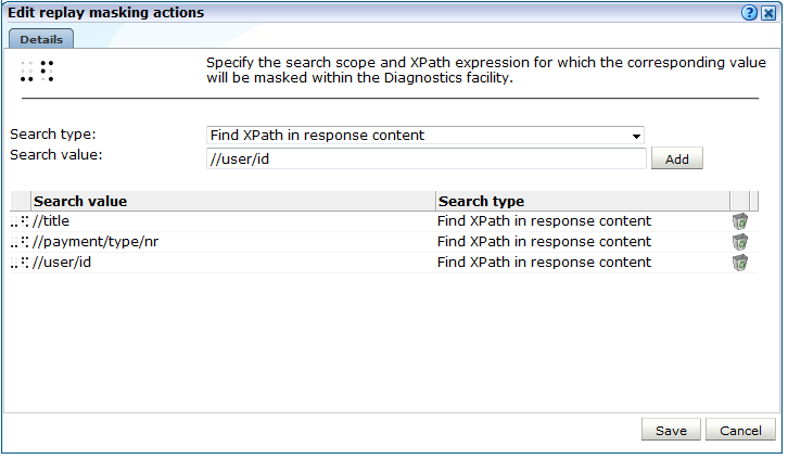

  2. 「拡張」タブ→リプレイ・マスキングタブの順にクリックします。現在定義されているマスキング・ポリシーが表示されます。「編集」をクリックします。図13-25に示すダイアログが表示されます。
    図13-25 リプレイ・マスキング・アクションの編集ダイアログ
    図13-25の説明が続きます
    「図13-25 リプレイ・マスキング・アクションの編集ダイアログ」の説明
  3. 「検索タイプ」メニューを使用して検索範囲を指定します。これには、リクエストまたはレスポンスのコンテンツのいずれかを指定できます。「検索値」フィールドを使用して、目的のページ・コンテンツの検索に使用するXPath式を指定します。XPath問合せの使用方法の詳細は、付録F「XPath問合せの使用」に記載されています。必要な検索ごとに「追加」を追加します。次に、「保存」をクリックします。
    変更は5分以内に有効になります。

ユーザーのクレジット・カード番号がリクエストおよびレスポンスの両方に表示されます。このため、セッション診断内で完全にマスキングするには、次の2つのマスキング・アクションを定義する必要があります。
  • 検索タイプ: リクエスト・コンテンツ内のXPathの検索。検索値: //CardNo
  • 検索タイプ: レスポンス・コンテンツ内のXPathの検索。検索値: //creditcardnumber
クレジット・カードの関連情報(有効期限など)をマスキングするには、追加のアクションを定義する必要もあります。

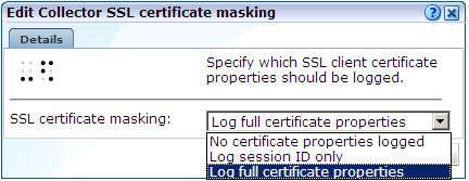

13.8 SSLクライアント証明書のマスキング
デフォルトでは、すべてのSSLクライアント証明書プロパティ(ある場合)は、各コレクタ・システムで生成されるログ・ファイルの一部として記録されます。これが組織のセキュリティ・ポリシーにそぐわない場合は、次の手順を実行します。
  1. 「構成」、「セキュリティ」、「SSL証明書マスキング」の順に選択します。図13-26に示すパネルが表示されます。
    図13-26 コレクタのSSLクライアント証明書のマスキング・ポリシー
    図13-26の説明が続きます
    「図13-26 コレクタのSSLクライアント証明書のマスキング・ポリシー」の説明
  2. 目的のコレクタ・プロファイルの証明書マスキング・アクションをクリックします。図13-27に示すダイアログが表示されます。
    図13-27 「コレクタのSSL証明書マスキングの編集」ダイアログ
    図13-27の説明が続きます
    「図13-27 「コレクタのSSL証明書マスキングの編集」ダイアログ」の説明
    表13-7に示すオプションがあります。
    表13-7 SSL証明書マスキング・アクション
    オプション 説明
    すべての証明書のプロパティを記録
    SSL証明書全体をログに記録するように指定します。これがデフォルトです。
    セッションIDのみを記録
    セッションID情報のみを記録するように指定します。
    証明書のプロパティが記録されていません
    SSL証明書をまったくログに記録しないように指定します。
    目的のマスキング・アクションを選択します。次に、「保存」をクリックします。

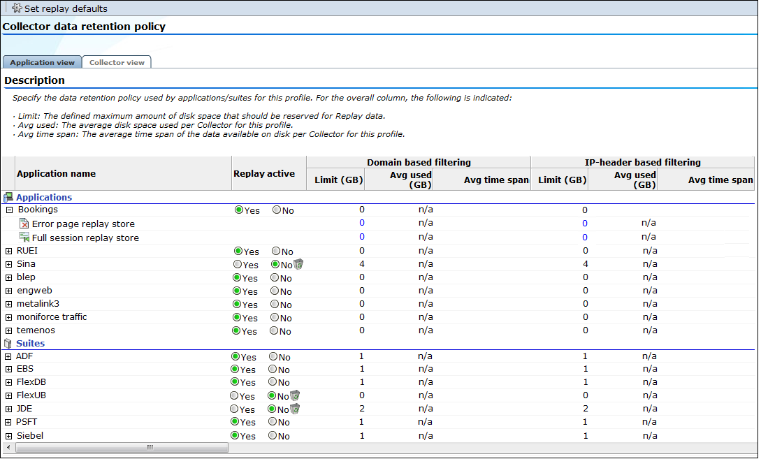

  1. 「構成」→「セキュリティ」→「コレクタ・データ保持ポリシー」の順に選択します。図13-28に示すパネルが表示されます。
    図13-28 コレクタ・データ保持ポリシー
    図13-28の説明が続きます
    「図13-28 コレクタ・データ保持ポリシー」の説明
  2. 「アプリケーション・ビュー」タブ内で、定義された各アプリケーション、スイート、サービス、および各コレクタ・プロファイル全体に対して、次の情報が表示されます。
    • 制限(GB): エラー・ページ・リプレイ(EPR)およびフル・セッション・リプレイ(FSR)のデータ用に現在予約されているディスク領域の最大量を示します。
    • 平均使用量(GB): リプレイ・データ用のプロファイル内で、各コレクタによって現在使用されているディスク領域の平均容量を示します。
    • 平均期間: リプレイ・データを使用可能な時間の長さ(秒、分、時間または日数)を示します。通常、10分とレポートされる場合は、10分を超えるデータを格納できないほどシステムがビジーであることを意味します。
  3. アプリケーション、スイート、およびサービスについて、「リプレイ・アクティブ」列のラジオ・ボタンを使用して、再生データの作成を有効にするかどうかを指定します。デフォルトでは、再生データは有効になっています。

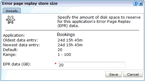

  4. 有効にすると、変更するアプリケーションを監視する各コレクタ・プロファイルの「エラー・ページ・リプレイ・ストア」またはフル・セッション・リプレイ記憶域設定をクリックします。図13-29に示すようなダイアログが表示されます。
    図13-29 「エラー・ページ・リプレイ格納サイズ」ダイアログ
    図13-29の説明が続きます
    「図13-29 「エラー・ページ・リプレイ格納サイズ」ダイアログ」の説明
    アプリケーション、スイートまたはサービスの選択したプロファイル内のすべてのコレクタについて、FSRまたはEPRデータのために予約しておくディスク領域の最大容量を指定します。

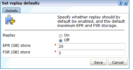

  5. または、特定のコレクタ・プロファイルの個々のアプリケーションおよびスイートのFSRおよびEPRデータ・ストア・サイズを指定するかわりに、図13-28に表示されている「リプレイのデフォルトの設定」コマンド・ボタンをクリックできます。図13-30に示すようなダイアログが表示されます。
    図13-30 「リプレイのデフォルトの設定」ダイアログ
    図13-30の説明が続きます
    「図13-30 「リプレイのデフォルトの設定」ダイアログ」の説明
    リプレイ記憶域をデフォルトで有効化するかどうか、および各コレクタ・システムのFSRとEPRデータ用に予約するディスク領域の最大量を指定します。
  6. これらの設定を変更したら、「ネットワーク・データ・コレクタ・ステータス」(15.2項「コレクタのステータスの表示」を参照)を使用して、それぞれの適切なコレクタ・プロファイルに対する最後の更新を確認し、適用されていることを確認することをお薦めします。必要な場合は、13.1.5項「コレクタの再起動」の説明に従って、すべての必要なコレクタを再起動します。
重要:
次の点に注意してください。
  • 関連付けられているコレクタ・プロファイルのリプレイ記憶域の有効化以外に、アプリケーション、スイートまたはサービスについてリプレイ・データを使用可能にする場合、リプレイ・ロギング・ポリシーが適切に設定されていることも確認する必要があります。この詳細は、13.10項「リプレイ・ポリシーの制御」に記載されています。
  • アプリケーションで使用可能な再生用のディスク領域を、現在使用中の容量よりも減らすと、再生データ・ストアのサイズを調整するために、ストアの最も古いデータが削除されます。たとえば、アプリケーションのFSRデータ・ストアを20GBから10GBに減らすように指定し、現在14GBが使用されているとします。この場合、ストアのサイズを調整するために、現在のFSRデータ・ストアの最も古い4GB分が削除されます。
  • EPRデータ・ストアに、失敗したイベント・データの設定を超える日数のデータが保持されている場合は、余分な量のデータにはGUIからアクセスできません。逆に、EPRのサイズ設定が、失敗したイベント・データの日数を下回る場合は、余分な期間のReplay Viewerデータにはアクセスできません。ただし、データの他のビューには、他のデータ・ブラウザ・グループから通常どおりアクセスできます。
  • FSR期間が15分未満の場合、エラー・リプレイ機能が正常に実行されない場合があります。また、0に設定されると、EPRサイズ設定を変更できなくなります。
  • 「コレクタ・ビュー」タブをクリックして、レポータ・システムに接続された各コレクタの使用できるおよび使用されたリプレイ・データ記憶域、期間および最新の更新を表示できます。これを定期的に確認してレポート要件を満たしていることを確認することをお薦めします。

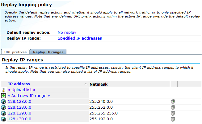

RUEIで使用されるリプレイ・ビューアに書き込まれる情報を制御することができます。リプレイ・アクションを監視中のすべてのトラフィックに適用するか、特定のIPアドレス範囲に適用するかを指定できます。また、接頭辞を指定することによって、特定のURLコンテンツをログに記録する方法も制御できます。RUEIのデプロイメントでリプレイ・ポリシーを指定するには、次の手順を実行します。
  1. 「構成」、「セキュリティ」、「リプレイ・ロギング・ポリシー」の順に選択します。図13-31に示すウィンドウが表示されます。
    図13-31 「リプレイ・ロギング・ポリシー」ウィンドウ
    図13-31の説明が続きます
    「図13-31 「リプレイ・ロギング・ポリシー」ウィンドウ」の説明

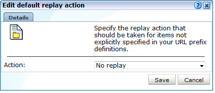

  2. 「デフォルトのリプレイ・アクション」設定をクリックします。図13-32に示すダイアログが表示されます。
    図13-32 「デフォルトのリプレイ・アクションの編集」ダイアログ
    図13-32の説明が続きます
    「図13-32 「デフォルトのリプレイ・アクションの編集」ダイアログ」の説明
  3. 「アクション」メニューを使用して、リクエストとレスポンスのヘッダーおよび本体において、監視中のトラフィックのどの要素をリプレイ・ビューア機能とコレクタ・ログ・ファイルに記録するかを指定します。表13-8に、使用可能なオプションを示します。

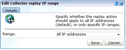

  4. 「リプレイIP範囲」設定をクリックします。図13-33に示すダイアログが表示されます。
    図13-33 「コレクタのリプレイIP範囲の編集」ダイアログ
    図13-33の説明が続きます
    「図13-33 「コレクタのリプレイIP範囲の編集」ダイアログ」の説明
  5. 「範囲」メニューでは、選択したデフォルト・アクション(デフォルト)を使用してすべてのIPアドレス範囲のネットワーク・トラフィックをログに記録するか、それとも特定のアドレス範囲のトラフィックのみを記録するか指定します。次に、「保存」をクリックします。図3-31に示すウィンドウに戻ります。
  6. 特定のIPアドレス範囲からのみネットワーク・トラフィックをログに記録する場合は、IP範囲のロギング・タブをクリックします。「すべてのIPアドレス」オプションを選択した場合は、既存のIPアドレス範囲の定義が無効になり無視されます。

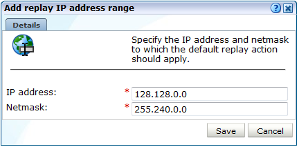

  7. 「新規IP範囲の追加」をクリックして新しいIPアドレス範囲を定義するか、既存の定義をクリックして変更します。図13-34に示すダイアログが表示されます。
    図13-34 「リプレイIPアドレス範囲の追加」ダイアログ
    図13-34の説明が続きます
    「図13-34 「リプレイIPアドレス範囲の追加」ダイアログ」の説明
  8. トラフィックのロギングを限定するIPアドレスとネットマスクの組合せを指定します。次に、「保存」をクリックします。

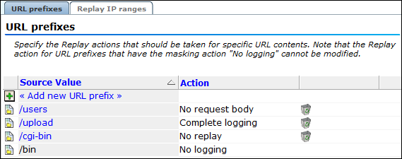

  10. URLコンポーネントのロギング・ポリシーを指定するには、「URL接頭辞」タブをクリックします。現時点で定義されているURL接頭辞がリストされます。例を図13-35に示します。
    図13-35 「URL接頭辞」セクション
    図13-35の説明が続きます
    「図13-35 「URL接頭辞」セクション」の説明

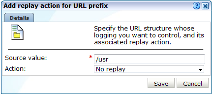

  11. 「新規URL接頭辞の追加」をクリックして新しいURL接頭辞を定義するか、既存のURL接頭辞をクリックして変更します。図13-36に示すダイアログが表示されます。
    図13-36 「URL接頭辞のリプレイ・アクションの追加」ダイアログ
    図13-36の説明が続きます
    「図13-36 「URL接頭辞のリプレイ・アクションの追加」ダイアログ」の説明
  12. URLコンポーネントを指定し、対応するロギング・アクションを選択します。表13-8に、使用可能なオプションを示します。次に、「保存」をクリックします。

URL接頭辞の適用方法の理解
  • アクティブなIPアドレス範囲にURL接頭辞のリプレイ・アクションが定義されていると、デフォルトのリプレイ・アクションより優先されます。
  • 一致するURL接頭辞が重複する場合(たとえば、/ruと/rueiなど)には、別々のリプレイ・アクションが割り当てられ、最長一致が採用されます。また、接頭辞は厳密に先頭部分に適用されることに注意してください。たとえば、対象のURLが/app/rueiの場合は、/ruも/rueiも一致しません。
  • URL接頭辞に疑問符(?は)指定できません。指定すると、疑問符とその後の内容がすべて無視されます。たとえば、URL /catalog/jn.php?itemと指定すると、切り捨てられて/catalog/jn.phpになります。URLは判読可能な形式で(エンコーディングではなく)指定する必要があります。
  • URL接頭辞は大/小文字が区別されます。

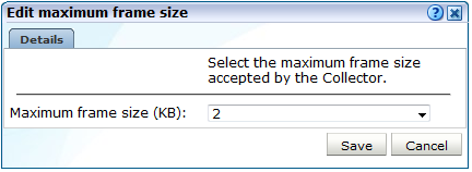

  3. 最大フレーム・サイズの設定をクリックします。図13-37に示すダイアログが表示されます。
    図13-37 「最大フレーム・サイズの編集」ダイアログ
    図13-37の説明が続きます
    「図13-37 「最大フレーム・サイズの編集」ダイアログ」の説明
  4. プロファイルのコレクタによって受け入れられる受信フレームの最大サイズを選択します。デフォルトは2 KBです。指定した最大値を超えるフレームは破棄され、メッセージがイベント・ログに記録されます。次に、「保存」をクリックします。

このため、監視対象トラフィック内の予想される最大フレーム・サイズを超える最大フレーム設定を行わないことをお薦めします。コレクタ統計機能の「インタフェース」タブ内で、各コレクタで出現する最大フレーム・サイズを確認できます(15.2項「コレクタのステータスの表示」を参照)。
