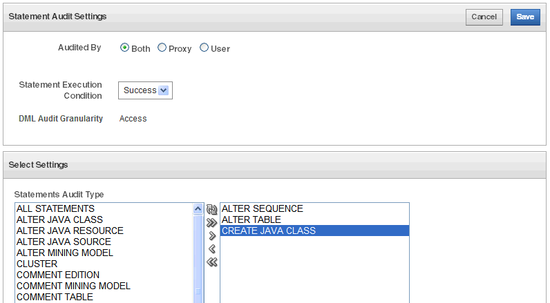

  5. 「作成」ボタンをクリックします。
    statement_policy_create.gifの説明が続きます
    「statement_policy_create.gif」の説明
  6. 「作成」ページで、次のように監査ポリシーを定義します。
    • 監査者 - 監査するユーザーを選択します。
      • 両方: プロキシ・ユーザーを含め、すべてのユーザーを監査します。
      • プロキシ: データベースのプロキシ・ユーザーを監査します。このオプションを選択すると、「プロキシ・ユーザー」フィールドが表示されます。ここに少なくとも1人のユーザーを指定する必要があります。選択するためにプロキシ・ユーザーとそのセキュア・ターゲットのリストを表示するには、フィールドの右側の上矢印アイコンをクリックします。
      • ユーザー: この設定が適用されるユーザーを監査します。このオプションを選択した場合は、「ユーザー」ドロップダウン・リストからユーザーを選択する必要があります。
    • 文の実行条件 - 次のいずれか1つを選択します。
      • 両方: 成功した文と失敗した文の両方を監査します。
      • 成功: 成功した場合に文を監査します。
      • 失敗: 失敗した場合に文を監査します。
    • DML監査粒度 - DML文の監査粒度を選択します。
      • アクセス: 操作が発生するたびに監査レコードを作成します。
      • セッション: 現行セッションで操作が初めて発生したときに監査レコードを作成します。
      DDL文は、アクセス時に常に監査されます。
    • 文の監査タイプ - 文のタイプをダブルクリックして右側のボックスに移動することで、監査するSQL文を選択します。二重矢印を使用すると、すべての文を右または左に移動できます。
  7. 「保存」をクリックします。
    新しい監査設定が、「文監査設定」ページに追加されます。

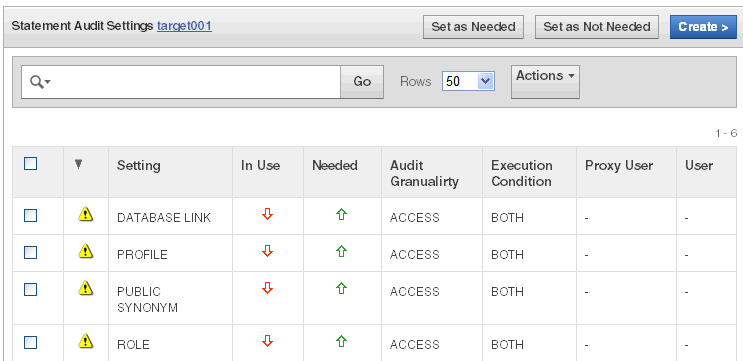

「文監査設定」ページの理解
表5-2に、「文」ページで使用される列を示します。
表5-2 「文監査設定」ページの列
列 説明
(一番左の列)
監査設定を選択するためのチェック・ボックス
問題アイコン
感嘆符のアイコンは、次のいずれかの状態を示します。
  • 設定がOracle AVDFで必要とマークされているが、セキュア・ターゲット・データベースで使用中になっていません。
  • セキュア・ターゲット・データベースで設定が使用中ですが、Oracle AVDFで必要とマークされていません。
設定
監査対象の文です。
使用中
設定がセキュア・ターゲット・データベースでアクティブである場合は上向き矢印、プロビジョニングされていない場合または非アクティブである場合は下向き矢印です。
必要
監査設定が設定がOracle AVDFで必要とマークされている場合は上向き矢印、監査設定が不要とマークされている場合は下向き矢印です。
使用中ではない監査設定を必要として設定すると、「使用中」の矢印はプロビジョニング後に上向きになります。使用中の監査設定を不要として設定すると、その監査設定はプロビジョニング後に表示されなくなります。
監査粒度
監査の粒度です(BY ACCESSまたはBY SESSION)。
実行条件
監査対象の実行条件: SUCCESS、FAILUREまたはBOTH
プロキシ・ユーザー
データベースのプロキシ・ユーザーです(存在する場合)。
ユーザー
この設定が適用されるユーザーです(存在する場合)。

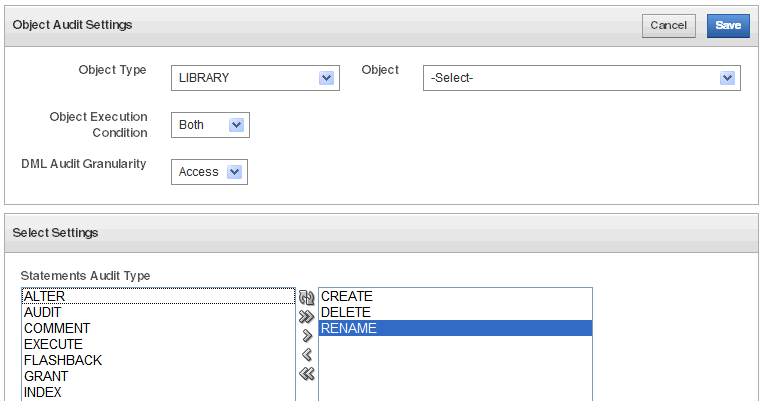

  6. 「オブジェクト監査設定」ページで、次のように設定を定義します。
    • オブジェクト・タイプ - ドロップダウン・リストから監査するオブジェクト・タイプ(TABLE、LOB、RULE、VIEWなど)を選択します。
    • オブジェクト - 選択したオブジェクト・タイプの特定のオブジェクトを選択します。
    • オブジェクト実行条件 - 次のいずれか1つを選択します。
  7. 「保存」をクリックします。
    新しいオブジェクト監査設定が、「オブジェクト監査設定」ページに追加されます。

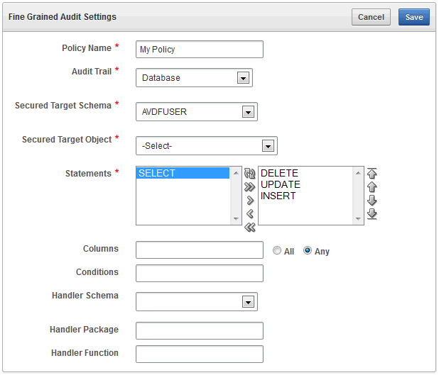

ファイングレイン監査設定の定義
ファイングレイン監査設定を定義するには、次のようにします。
  1. Audit Vault Serverコンソールに監査者としてログインします。
  2. 必要であれば、現在の監査設定を取得して更新します。
    詳細は、「Oracleデータベースの監査設定の取得および変更」を参照してください。
  3. 「ポリシー」タブをクリックし、「監査設定」ページでセキュア・ターゲットOracleデータベースをクリックします。
    データベースの「監査設定の概要」ページが表示されます。
  4. FGAをクリックして、「ファイングレイン監査設定」ページを表示します。
    このページで使用されるフィールドの詳細は、「「ファイングレイン監査設定」ページの理解」を参照してください。
  5. 「作成」ボタンをクリックします。
    fga_policy_create.gifの説明が続きます
    「fga_policy_create.gif」の説明
  6. 次のように監査ポリシーを定義します。
    • ポリシー名 - ファイングレイン監査ポリシーの名前を入力します。
    • 監査証跡 - 次の監査証跡タイプのいずれかを選択します。
      • データベース: データベース監査証跡のSYS.FGA_LOG$システム表にポリシー・レコードを書き込みます。
      • SQLテキストを使用するデータベース: 「データベース」オプションと同じ機能を実行します。また、SYS.FGA_LOG$表のSQLバインドおよびSQLテキストのCLOB型の列にデータを移入します。
      • XML: オペレーティング・システムのXMLファイルにポリシー・レコードを書き込みます。このファイルの場所を探すために、データベース管理者はSQL*Plusで次のコマンドを実行できます。
        SQL> SHOW PARAMETER AUDIT_FILE_DEST
      • SQLテキストを使用するXML: 「XML」オプションと同じ機能を実行します。また、SQLTEXT値やSQLBIND値を含め、監査証跡のすべての列を組み込みます。
      警告:
      SQLテキストを収集すると、クレジット・カード番号などの機密データが監査証跡に表示されることに注意してください。
    • セキュア・ターゲット・スキーマ - 監査するスキーマを選択します。
    • セキュア・ターゲット・オブジェクト - 監査するオブジェクトを選択します。
    • 文 - それぞれの文をダブルクリックして右側のボックスに移動することで、監査するSQL文を1つ以上選択します。DELETE、INSERT、MERGE、SELECTまたはUPDATEを選択できます。
    • 列 - (オプション)監査するデータベース列(関連列)の名前を入力します。各列名をカンマで区切ります。複数の列を入力する場合、このポリシーをトリガーする条件として「すべて」または「いずれか」を選択します。
      関連列の詳細は、「特定の列および行の監査」を参照してください。
    • 条件 - (オプション)行データをフィルタ処理するためのブール条件を入力します。たとえば、department_id = 50のように指定します。
      このフィールドが空白またはNullの場合、監査は条件に関係なく行われます。
    • ハンドラ・スキーマ - (イベント・ハンドラ関数を指定する場合は必須)イベント・ハンドラが作成されたスキーマ・アカウントの名前を入力します。たとえば、SEC_MGRのように指定します。
      「ファイングレイン監査でのイベント・ハンドラの使用」を参照してください。
    • ハンドラ・パッケージ - (イベント・ハンドラ関数を指定する場合は必須)イベント・ハンドラが作成されたパッケージの名前を入力します。たとえば、OE_FGA_POLICIESのように指定します。
    • ハンドラ関数 - (オプション)イベント・ハンドラの名前を入力します。たとえば、CHECK_OE_VIOLATIONSのように指定します。
  7. 「保存」をクリックします。
    ファイングレイン監査ポリシーが作成されます。

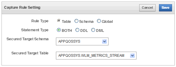

  5. 「作成」ボタンをクリックします。
    capture_rule_create.gifの説明が続きます
    「capture_rule_create.gif」の説明
  6. 次のように取得ルールを定義します。
    • ルール・タイプ - 次のいずれか1つを選択します。
      • 表: 特定の表に対するDML変更またはDDL変更のいずれかによる行変更を取得します。
      • スキーマ: 特定のスキーマのデータベース・オブジェクトに対するDML変更またはDDL変更のいずれかによる行変更を取得します。
      • グローバル: データベースでのDML変更またはすべてのDDL変更のいずれかによるすべての行変更を取得します。
    • 文の種類 - 「DDL」、「DML」または「両方」を選択します。
    • セキュア・ターゲット・スキーマ - 「ルール・タイプ」として「表」または「スキーマ」を選択した場合は、取得ルールを適用するスキーマの名前をドロップダウン・リストから選択します。
    • セキュア・ターゲット表 - 「ルール・タイプ」として「表」を選択した場合は、取得ルールを適用する表の名前をドロップダウン・リストから選択します。
  7. 「保存」をクリックします。
    取得ルールが作成され、「取得ルール設定」ページのリストに追加されます。
