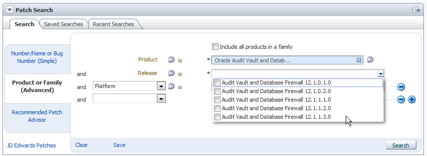

  1. Webサイトhttps://support.oracle.comに移動してサインインし、「パッチと更新版」タブをクリックします。
  2. 「パッチ検索」ボックスを使用してパッチを検索します。
    次のイメージは一例です。
    mos_patch_search.pngの説明が続きます。
    「mos_patch_search.png」の説明
    1. 左側の「製品またはファミリ(拡張)」リンクをクリックします。
    2. 「製品」フィールドに、Audit Vault and Database Firewallと入力していき、製品名を選択します。
    3. 「リリース」フィールドのドロップダウン・リストから最新パッチを選択します。
    4. 「検索」をクリックします。

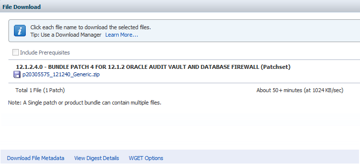

    「ファイルのダウンロード」ページが表示されます。次に例を示します(使用するバージョンにより異なる場合があります)。
    patch_metadata.pngの説明が続きます
    「patch_metadata.png」の説明
  6. 「ファイル・メタデータのダウンロード」をクリックし、「ダウンロード」をクリックしてメタデータ.txtファイルを保存します。
    このファイル内のデータを使用して、パッチ・ファイルのダウンロードを検証できます。
  7. ダウンロードするパッチの.zipファイルをクリックします。
  8. 次に表示されるダイアログで、パッチ.zipファイルを保存する場所を選択します。
  9. ダウンロードしたファイルを解凍してアップグレード・ファイル(.isoファイル)にアクセスします。
  10. メタデータ.txtファイルを使用してパッチのダウンロードを検証します。
