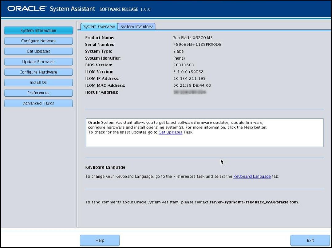

  3. Cuando se le solicite, pulse la tecla F9.
    Aparecerá la pantalla principal de Oracle System Assistant.
    image:Captura de pantalla en la que se muestra la pantalla principal de Oracle System Assistant.
