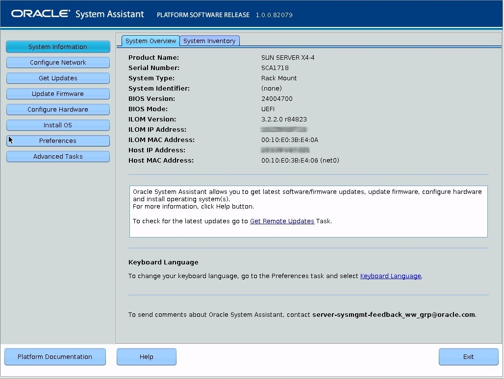

    Oracle System Assistant のメイン画面が表示されます。
    注 ‐  特に、サーバーにリモートでアクセスしている場合、Oracle System Assistant がブートするのにしばらく時間がかかることがあります。
    image:Oracle System Assistant のメイン画面を示すスクリーンショット。

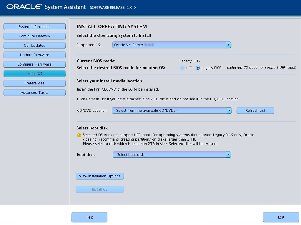

  7. OS をインストールするには、左側のナビゲーションバーにある「Install OS」ボタンをクリックします。
    「Install OS」画面が表示されます。
    image:Oracle System Assistant の「Install OS」画面を示すスクリーンショット。
  8. 「Supported OS」ドロップダウンリストから、Oracle VM Server の適切なバージョンを選択します。
  9. 「Select the media location」セクションで OS インストールメディアの場所を指定します。
    インストールにリモートコンソールを使用する場合は、「Devices」ドロップダウンメニューでリモートメディアの場所を選択します。
  10. 「Select boot disk」セクションで、「Boot disk」リストからブートデバイスを選択します。
    これは、OS をインストールするデバイスです。
    Caution
    Caution  ‐ データの損失。OS のインストールによって、ディスクの内容が消去されます。選択したディスク上のデータはすべて消去されます。
  11. 画面下部の「Install OS」ボタンをクリックします。
  12. プロンプトに従ってインストールを完了します。
