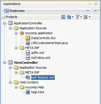

    アプリケーションが作成され、アプリケーション・ナビゲータで開かれます。アプリケーション・ナビゲータは、次のように表示されます。
    アプリケーション・ナビゲータ

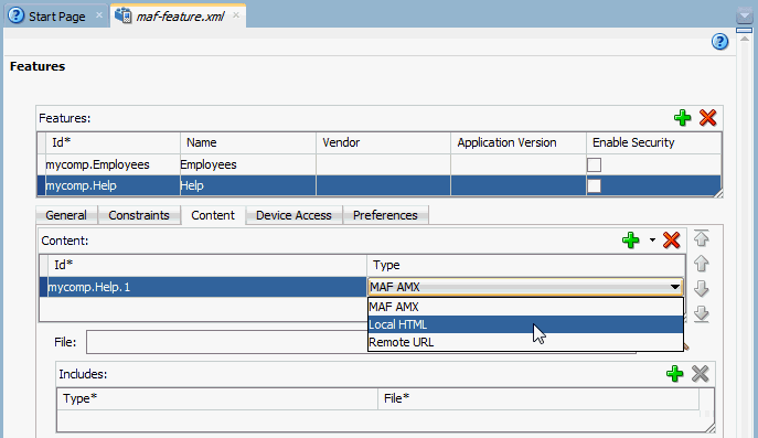

  9. Features表で、「Help」機能を選択します。Features表の下の「Content」タブをクリックします。Typeで「Local HTML」を選択します。
  10. Features表

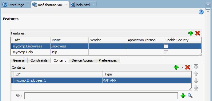

  17. maf-feature.xmlに戻り、Features表で「Employees」を選択して、Contentタブで、TypeがMAF AMXに設定されていることを確認します。
  18. Features表
  19. 作業内容を保存します。

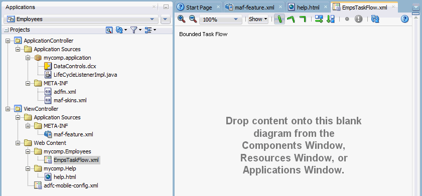

  7. Createダイアログ・ボックスで、File NameプロパティにEmpsTaskFlow.xmlと入力し、「OK」をクリックします。
  8. タスク・フローの作成
    タスク・フローが作成され、エディタで開かれます。
    エディタ

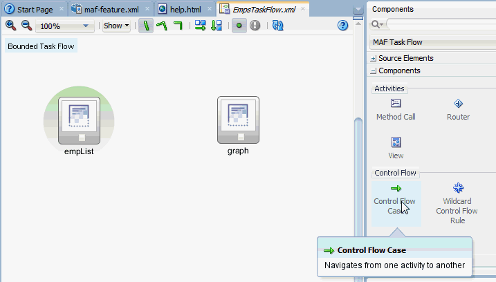

    これで、タスク・フローにコンテンツを追加できるようになりました。このコンテンツは、ビュー・アクティビティ(ページへのポインタ)とコントロール・フロー・ケース(ナビゲーション・コントロール)で構成されます。
  9. JDeveloperの右上隅にはコンポーネント・パレットがあります。このパレットからタスク・フローにビュー・アクティビティをドラッグします。
  10. エディタ
  11. ビュー・アクティビティの名前がタスク・フロー・ダイアグラム上でハイライトされます。このビュー・アクティビティ名をempListに変更します。
  12. タスク・フロー
  13. 2つ目のビュー・アクティビティをタスク・フローにドラッグして、graphという名前にします。
  14. タスク・フロー

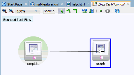

    これで、タスク・フローに2つのビュー・アクティビティが作成されました。次の手順では、これらのビュー・アクティビティ間にナビゲーション・ルール(コントロール・フロー・ケース)を作成します。
  15. コンポーネント・ウィンドウで「Control Flow Case」をクリックします。
  16. タスク・フロー
  17. コントロール・フロー・ケースを選択した後、「empList」ビュー・アクティビティをクリックし、次に「graph」ビュー・アクティビティをクリックします。
  18. タスク・フロー
  19. このコントロール・フロー・ケースの名前としてshowGraphと入力します。
  20. タスク・フロー

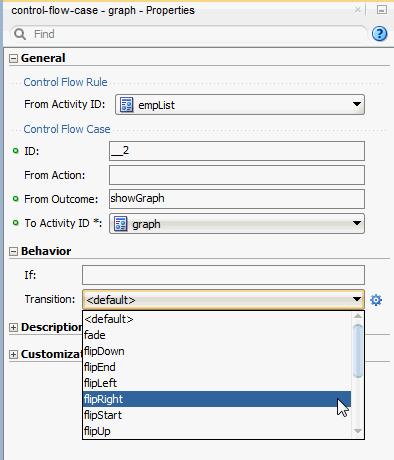

  21. 「showGraph」コントロール・フロー・ケースを選択して、プロパティ・ウィンドウのBehaviorで、Transitionプロパティとして「flipRight」を選択します。
  22. プロパティ・インスペクタ
    作業内容を保存します。

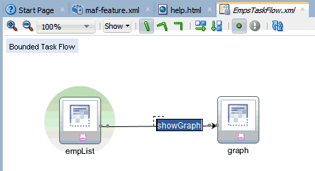

    EmpsTaskFlowは、次のように表示されます。
    タスク・フロー
    作成したビュー・アクティビティは、ページへのポインタに過ぎません。このチュートリアルの後半で、その基になるページを作成します。

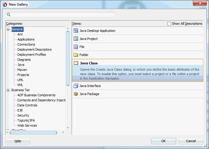

  1. 「ViewController」プロジェクトを右クリックして、「New」→「From Gallery」を選択します。
  2. New Galleryの起動
  3. New Galleryで「Java Class」を選択して、「OK」をクリックします。

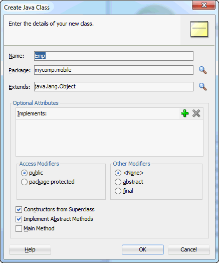

  5. クラス名をEmpとし、その他はデフォルト値のままにして、「OK」をクリックします。

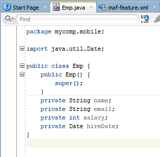

  10. コードは次のようになります。
    エディタ

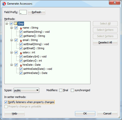

  11. コード・エディタ内を右クリックして「Generate Accessors」を選択します。この操作により、選択した変数のGetterおよびSetterが作成されます。
  12. エディタ
  13. 「Emp」を選択してその中のメソッドをすべて選択し、「Notify listeners when property changes」チェック・ボックスを選択して、「OK」をクリックします。
  14. Generate Accessors
    クラスのすべてのGetterおよびSetter(アクセッサ)が生成されます。

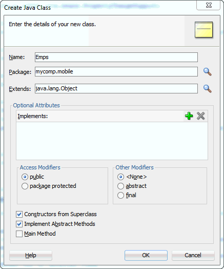

  15. 先ほどの手順と同様に、Javaクラスを作成し、Empsという名前にします(ヒント:「ViewController」を右クリックして、「New」を選択し、「Java Class」を選択します)。
  16. Create Java Class
    クラスは、次のように表示されます。
    Javaコード

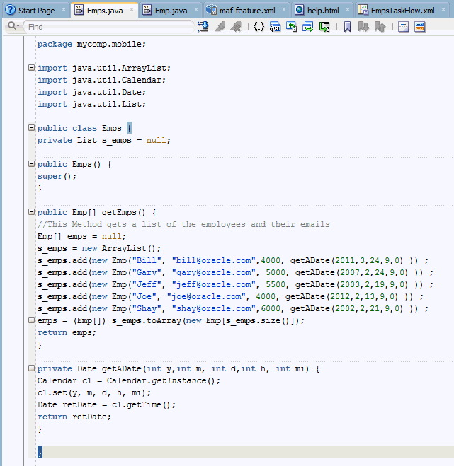

  17. 次のコードは、Empsクラス全体のコードです。エディタにこのコードをすべて置き換えます。
  18. package mycomp.mobile;
    import java.util.ArrayList;
    import java.util.Calendar;
    import java.util.Date;
    import java.util.List;
    public class Emps {
        private List s_emps = null;
        public Emps() {
          super();
        public Emp[] getEmps() {
          //This Method gets a list of the employees and their emails
          Emp[] emps = null;
          s_emps = new ArrayList();
          s_emps.add(new Emp("Bill", "bill@oracle.com",4000, getADate(2011,3,24,9,0) )) ;
          s_emps.add(new Emp("Gary", "gary@oracle.com", 5000, getADate(2007,2,24,9,0) )) ;
          s_emps.add(new Emp("Jeff", "jeff@oracle.com", 5500, getADate(2003,2,19,9,0) )) ;
          s_emps.add(new Emp("Joe", "joe@oracle.com", 4000, getADate(2012,2,13,9,0) )) ;
          s_emps.add(new Emp("Shay", "shay@oracle.com",6000, getADate(2002,2,21,9,0) )) ;
          emps = (Emp[]) s_emps.toArray(new Emp[s_emps.size()]);
          return emps;
        private Date getADate(int y,int m, int d,int h, int mi) {
          Calendar c1 = Calendar.getInstance();
          c1.set(y, m, d, h, mi);
          Date retDate = c1.getTime();
          return retDate;
    コードは次のようになります。
    Javaコード

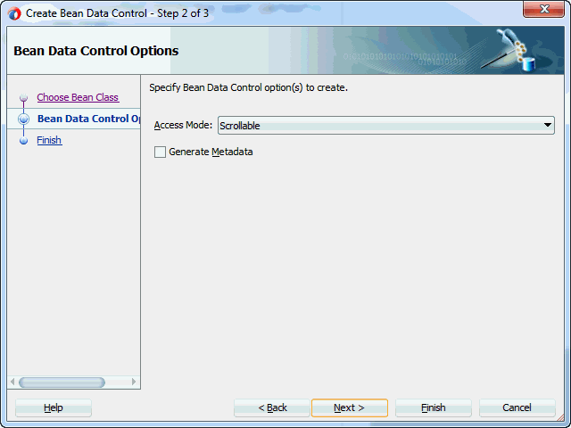

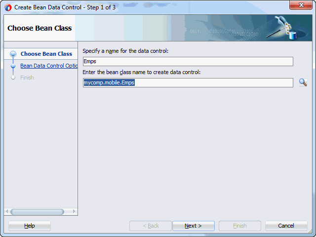

  23. アプリケーション・ナビゲータで「Emps.java」を右クリックし、「Create Data Control」を選択します。
  24. alt text
  25. ウィザードで、名前とクラス名プロパティの値をそのままで「Next」をクリックします。
  26. alt text
  27. ステップ2で、デフォルト値のまま「Finish」をクリックします。
  28. alt text

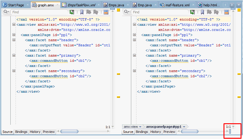

  5. ドラッグ・バーを使用して、エディタを2つのセクションに分割します。ドラッグ・バーは、エディタ下側のスクロール・バーの右にある小さな垂直バーです。
  6. エディタ
  7. エディタで、右側のペインの一番下にある「Preview」タブをクリックして、UIをプレビューします。
  8. エディタ

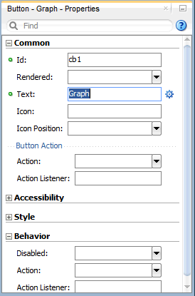

  11. ソース・エディタで、primaryファセット内のボタンを選択し、プロパティ・インスペクタで、TextプロパティにGraphと入力します。ユーザーがこのボタンをクリックすると、アプリケーションに従業員データのグラフが表示されます。
  12. alt text
  13. ActionプロパティにshowGraph(Graphページへ移動するナビゲーション・ケースの名前)と入力します。

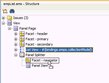

  17. Empsデータ・コントロール内からStructureウィンドウのPanel Pageノードに「emps」コレクションをドラッグし、このコレクションをMAF List Viewとしてドロップします。Structureウィンドウでは、現在のページの階層ビューを簡単に確認できます。この階層ビューを使用して、コンポーネントを選択してページ上で移動する操作をより簡単に行うことができます。Structureウィンドウとエディタは、同じコードに基づいて動作するため、常に同期されています。
    作成したデータ・コントロールはコレクションとアトリビュートを含みます。empsコレクションは赤のテーブル・アイコンの一つです。AMXページで選択されていることを確認します。そうでないとStructureウィンドウには何も表示されません。

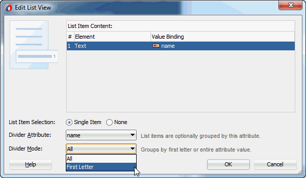

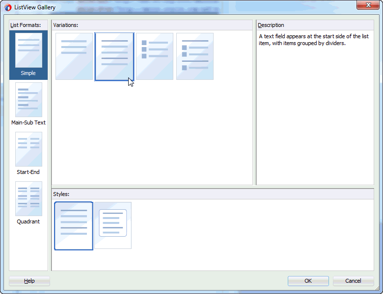

  19. List Formatsで「Simple」を選択して、さらにVariationsでは、テキスト項目が仕切り線によってグループ化されているバリエーションを選択します。Stylesでリストの最初のスタイルが選択されていることを確認し、「OK」をクリックします。
  20. alt text
  21. Edit List Viewダイアログ・ボックスで、Divider Modeとして「First Letter」を選択し、「OK」をクリックします。
  22. alt text

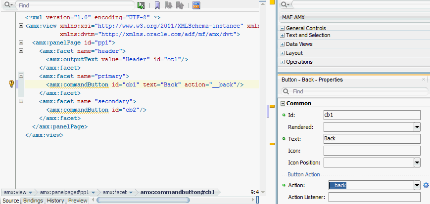

  32. コード・セクションで、primaryファセットの「commandButton」を選択し、プロパティ・インスペクタで、Textにbackと入力し、Actionに__backと入力します。
  33. alt text

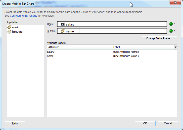

  38. Create Mobile Bar Chartウィザードで、「salary」をBarsフィールドにドラッグし、次に「name」をX Axisフィールドにドラッグします。「OK」をクリックします。
  39. alt text

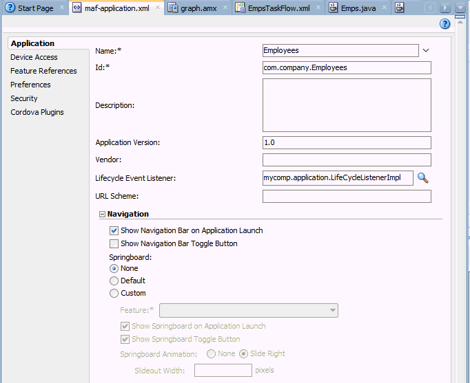

  45. Applicationタブでは、アプリケーション名を入力し、アプリケーション・メニューのプロパティを設定できます。「Feature References」タブをクリックし、このアプリケーションに含まれる機能を確認します。
  46. alt text
  47. Device Accessタブをクリックし、Network and Filesのチェックボックスを選択します。これにより、アプリケーションは、デプロイ先デバイス上のネットワークやファイルにアクセスできるようになります。

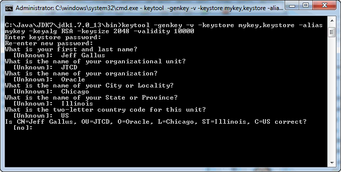

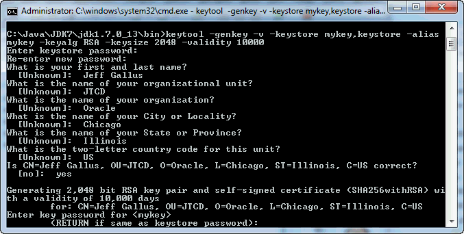

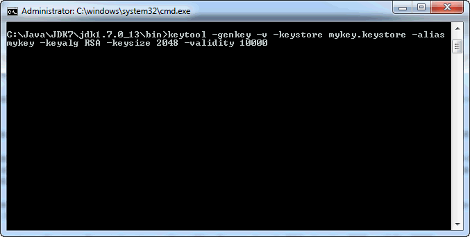

Androidの場合は、Releaseモードを使用する前にローカルのキーストアを作成しておく必要があります。次の手順では、Androidデプロイメント用のキーストアを設定します。
  1. コマンド・ウィンドウを開きます。JDeveloperによって使用されるJDK\binディレクトリへ移動します。このディレクトリの場所がわからない場合は、「Help」→「About」→「Properties」→「java.home」より、JDeveloperで使用中のJDKまたはJREを確認します。Windows 7の場合は、コマンド・ウィンドウを管理者として開くようにしてください。コマンド・ウィンドウを管理者として開くには、「スタート」をクリックし、スタートの検索ボックスにcmdと入力して、[CTRL]と[SHIFT]を押しながら[ENTER]を押します。
  2. 次のコマンドを入力します。ただし、Keystore NameとAlias Nameについては任意の名前に置き換えてください。下のスクリーンショットでは、両方ともemployeesと入力しています。コマンドを入力した後、[Enter]を押します。注:このコマンドは、コピーと貼付けを使用せずにコマンド・ウィンドウに直接入力する必要があります。
    keytool –genkey –v –keystore <Keystore Name>.keystore –alias <Alias Name> -keyalg RSA –keysize 2048 –validity 10000
    alt text
  3. 名前、都市、州などの情報の入力が求められます。これらの変数の値を入力します。
    alt text
  4. 入力した情報を確認し、最後にパスワードを入力します。
    alt text
  5. コマンドが完了すると、キーストアを使用できるようになります。次に、このキーストアを使用するようにJDeveloperを設定します。

  7. 「Mobile Application Framework」を展開して、「Android Platforms」を選択します。Signing Credentialsセクションで、「Release」タブをクリックします。
  8. Keystore Locationプロパティに、先ほど作成したKeystore Locationを入力します。Keystore Password、Key Alias、Key Passwordの値をそれぞれ入力して、「OK」をクリックします。
    alt text
  9. これで、JDeveloperにキーストアに関する情報を設定しましたので、デプロイメント・プロファイルでReleaseモードを使用できるようになりました。

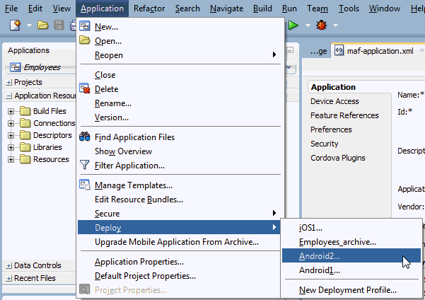

  10. Applicationメニューから「Deploy」→「New Deployment Profile」を選択します。
    alt text

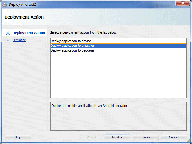

  14. アプリケーションをデプロイするには、Applicationメニューから「Deploy」→「Android2」あるいは「iOS2」を選択します。
    alt text
  15. Androidでは、「Deploy application to emulator」を選択して「Next」をクリックします。
  16. alt text
    iOSでは、 Deploy application to simulatorを選択し、「Next」をクリックします。
    alt text

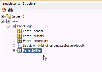

  3. コンポーネント・パレットのLayoutセクションからStructureウィンドウのPanel Pageに「Panel Splitter」コンポーネントをドラッグします。
  4. alt text
    alt text
  5. Structureウィンドウで「Panel Splitter」を展開して、Facet - navigatorとPanel Itemコンポーネントを表示します。
  6. alt text
  7. リストを新しいPanel Splitterの一部として表示するため、Structureウィンドウ内で「List View」コンポーネントを下のFacet - navigatorにドラッグします。
  8. alt text

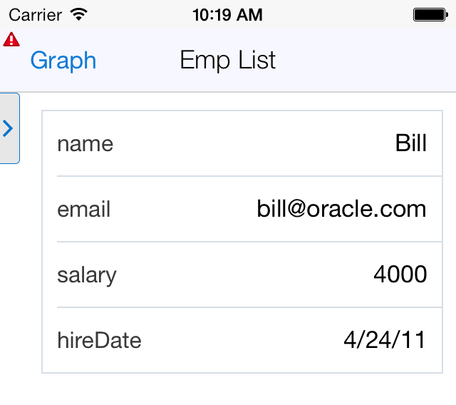

  15. アプリケーションがデプロイされた後、先ほどと同様に実行すると、ページに従業員の詳細情報が表示され、さらにページの左側に矢印が表示されます。
  16. alt text
  17. この矢印をクリックしてスプリッタを展開し、従業員リストを表示します。

  21. ページがめくられ、従業員の詳細情報の表示に戻ります。
  22. alt text
  23. 従業員リストを非表示するために矢印をクリックし、従業員詳細だけを表示します。
  24. alt text
