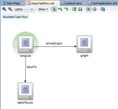

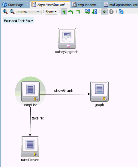

  1. エディタで「EmpsTaskFlow.xml」を開きます。
    alt text

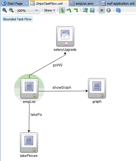

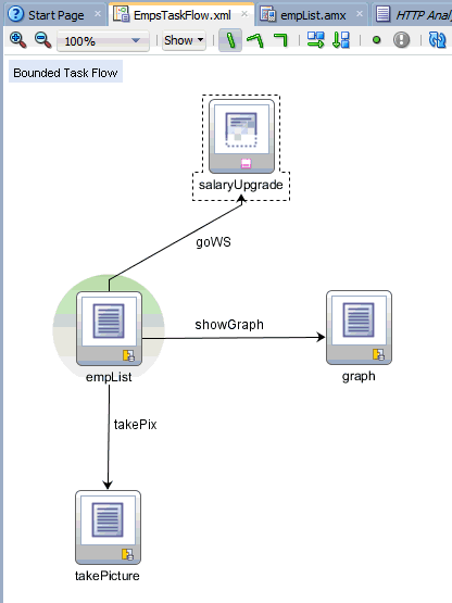

  2. コンポーネント・パレットからタスク・フローにView Activityを追加し、それにsalaryUpgradeという名前を付けます。
    alt text
  3. EmpListとSalaryUpgradeの間にControl Flow Caseを描画します。 このフローにgoWSという名前を付けます。
    alt text
  4. これで、アプリケーションの残りの部分の基礎となるコンポーネントが作成されました。

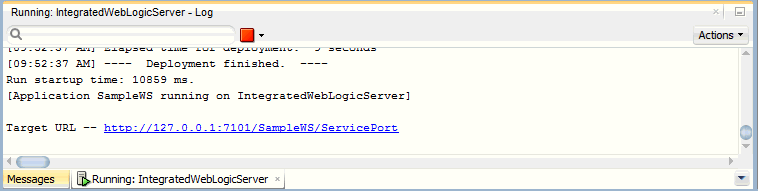

  5. Webサービスがデプロイされ、実行中になると、Runningメッセージ・タブ・ペインに完了メッセージが表示されます。 重要な注意点: Webサービスが何らかの理由で停止した場合は、Webサービスを再起動する必要があります。そうしないと、デプロイされたモバイル・アプリケーションが正しく機能しません。 特に、従業員の給与を更新しようとすると、エラーが表示されます。
    alt text

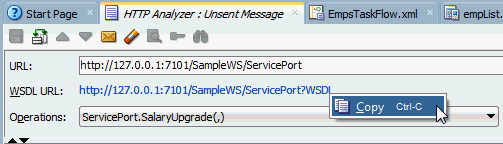

  7. HTTP Analyzerペインの上部にある「WSDL URL」を右クリックして、「Copy」を選択します。 このWSDLアドレスは、データ・コントロールを作成するときに使用します。
    alt text

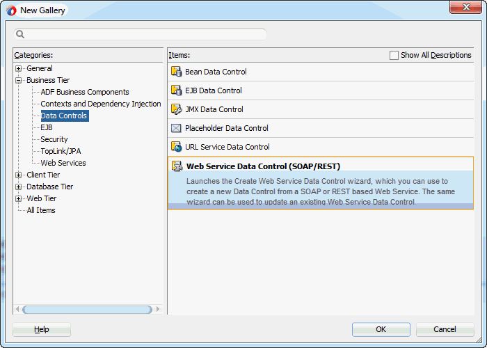

  11. New Galleryで、「Business Tier」→「Data Controls」→「Web Service Data Control (SOAP/REST)」を選択し、「OK」をクリックします。
    alt text

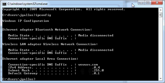

  12. デバイスまたはエミュレータにデプロイしている場合は、Webサービスが実行されているマシンのIPアドレスを指定する必要があります。

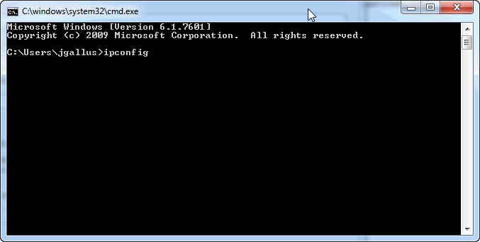

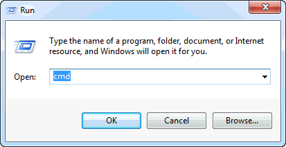

    1. WindowsマシンでIPアドレスを見つけるには、コマンド・ウィンドウを起動します(「スタート」→「ファイル名を指定して実行」を選択し、CMDと入力して「OK」をクリックします)。
      alt text
    2. コマンド・ウィンドウで、ipconfigと入力し、[Enter]キーを押します。
      Macを使用している場合、次にターミナル・ウィンドウでifconfig | grep "inet " | grep -v 127.0.0.1と入力し、[Enter]キーを押します。
      alt text
    3. マシンのIPアドレスをコピーします。 このIPアドレスをWebサービス・データ・コントロールのURLに使用します。 下の図では、セキュリティのためにIPアドレスが黒く塗りつぶされています。
      alt text

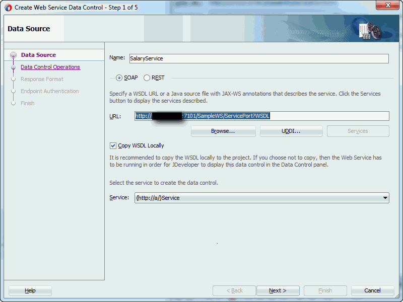

  13. Create Web Service Data Controlウィザードで、Webサービス・データ・コントロールにSalaryServiceという名前を付け、WSDLのURLをURLフィールドに貼り付けます。 「Next」をクリックします。
    ここでも、セキュリティのために、下の図のIPアドレスは見えなくなっています。
    alt text
  14. 「SalaryUpgrade」メソッドを選択し、それをSelectedリストに移動して、「Finish」をクリックします。

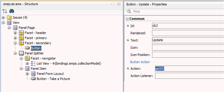

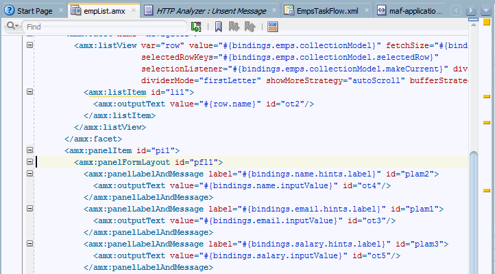

  2. ソース・コード・エディタで、Id cb2を含むボタン(ページの右端のボタン)を選択します。 プロパティ・インスペクタで、TextをUpdateに、ActionをgoWSに設定します。
    alt text

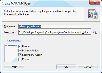

  6. 「salaryUpgrade」をダブルクリックして、ページを作成します。 「OK」をクリックして、新しいページをデフォルト値のままにします。
    alt text

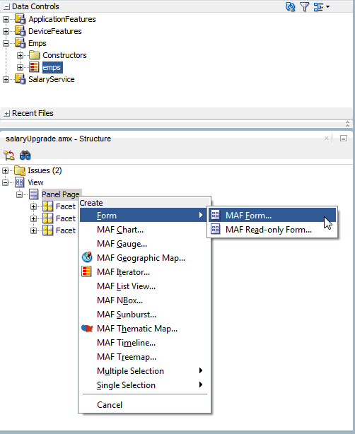

  8. 従業員データを表示するには、「emps」コレクションをPanel Pageにドラッグし、MAF Formとしてドロップします。
    alt text

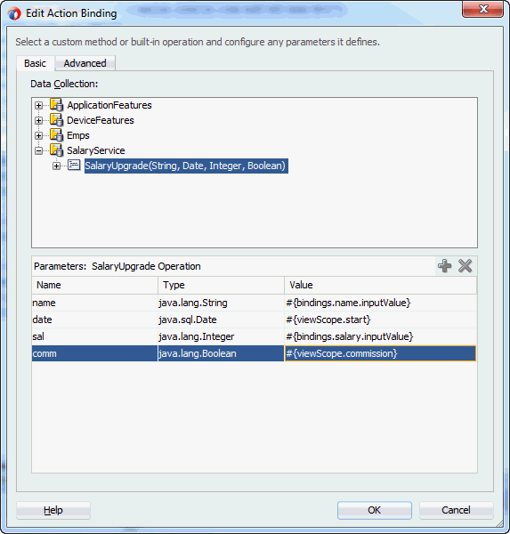

  14. SalaryServiceデータ・コントロールから、「SalaryUpgrade」メソッドをPanel Pageにドラッグし、MAF Buttonとしてドロップします。
    alt text
  15. Salary Upgrade Webサービスは、Name、Date、Salary、Commissionの各パラメータを受け入れます。 NameとSalaryは、今追加したフォーム上のフィールドです。 そのため、このWebサービスをコールする場合は、そのフォーム上のフィールドからNameとSalaryを渡します。

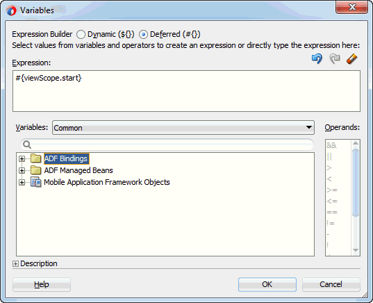

  16. nameパラメータのValueプロパティの隣にある下矢印をクリックし、「Show El Expression Builder」をクリックします。
    alt text
  17. Expression Builderを使用して「bindings.name.inputValue」を選択し、「OK」をクリックします。 (この式は、フォーム上のnameフィールドの現在の値を取得します。)
    alt text
  18. 同じ手順をsalフィールドに対して繰り返します。 (ヒント:Expression Builderで、「bindings.salary.inputValue」を選択し、「OK」をクリックします。)
    alt text
  19. 次の2つのパラメータの場合は、各値に、後でデータを移入するviewScope変数を入力します。
  20. 「date」パラメータを選択し、Valueに#{viewScope.start}と入力します。
    alt text
  21. 「comm」パラメータを選択し、Valueに#{viewScope.commission}と入力します。
    alt text
  22. 「OK」をクリックして、ボタンを作成します。

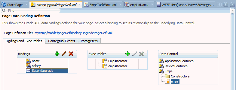

  24. 「Bindings」タブをクリックして、今追加したバインディングを調べます。
    alt text

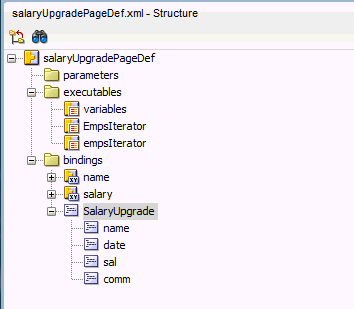

  25. Structureペインの「SalaryUpgrade」を展開して、パラメータを表示します。
    alt text
  26. 各パラメータをクリックし、プロパティ・インスペクタに各パラメータのND値が表示されることを確認します。
    alt text

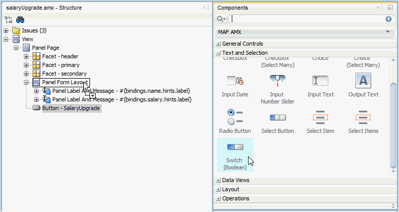

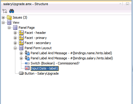

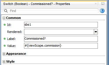

  28. SalaryUpgradeページの「Source」タブをクリックし、コンポーネント・ウィンドウから「Switch (Boolean)」コンポーネントをStructureウィンドウ内のPanel Form Layoutコンポーネントにドラッグします。(ヒント:Switchコンポーネントは、コンポーネント・パレット内のText and Selectionの下にあります。)
    alt text
    alt text
  29. プロパティ・インスペクタで、labelをCommissioned?に、Valueを#{viewScope.commission}に設定します。
    alt text

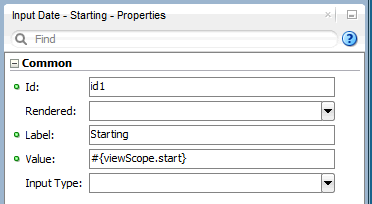

  30. 「Input Date」コンポーネントをPanel Form Layoutにドラッグします。
    alt text
    alt text
  31. プロパティ・インスペクタで、labelをStartingに、Valueを#{viewScope.start}に設定します。

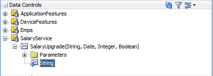

  32. これにより、Webサービスに渡されるパラメータ値が作成されましたが、Webサービスからの結果も表示させるようにします。
  33. 「SalaryService」データ・コントロールを展開して、Webサービスからの結果を表すStringを表示します。
    alt text
  34. 「String」をPanel Pageにドラッグし、MAF Output Textとしてドロップします。
    alt text

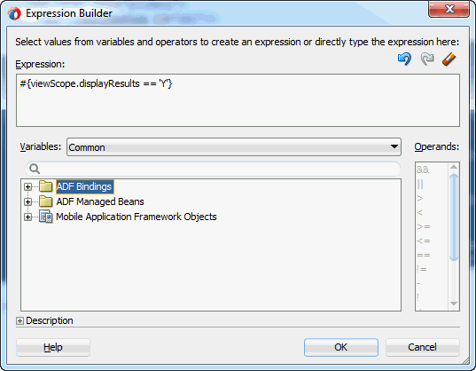

  36. 最初に、Webサービスからの結果を保持するOutput Textフィールドのレンダリングを制御します。 それには、Renderedプロパティに条件を追加します。 Expression Builderを使用して、Renderedプロパティを設定し、新しい変数#{viewScope.displayResults == 'Y'}を評価します。 「OK」をクリックします。
    alt text
    alt text

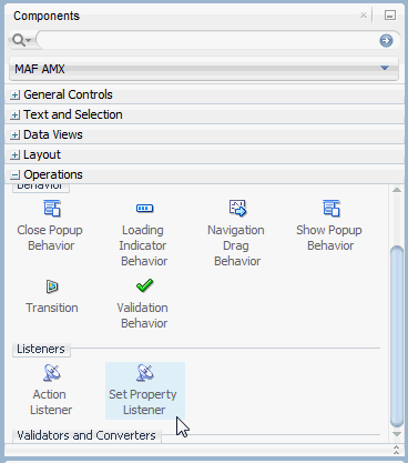

  37. 次に、viewScope.displayResults変数の値をYに設定するsetPropertyListenerコンポーネントを追加します。 これを行うには、「Set Property Listener」コンポーネントをSalaryUpgradeボタンにドラッグし、次のプロパティを設定します。
        From:#{'Y'}
        To:#{viewScope.displayResults}
        Type:action
    alt text
    alt text

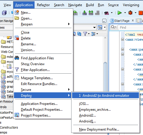

  41. JDeveloperのApplicationメニューから「Deploy Android2 to Android emulator」を選択します。
    alt text

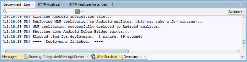

  42. LogウィンドウのDeploymentタブで、デプロイメントが完了していることを確認します。
    alt text

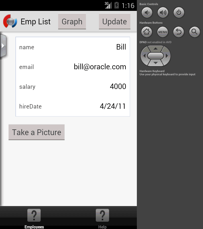

  45. エミュレータに、アプリケーションのエントリ・ページであるEmp Listページが表示されます。
    alt text

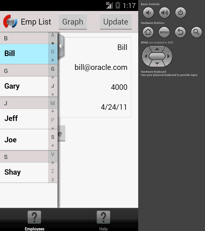

  46. ページの左側にある右矢印をクリックして、従業員のリストを表示します。
    alt text
  47. 「Shay」(またはリスト内の任意の従業員)をクリックして、従業員を選択し、employeeリストを隠します。
    alt text

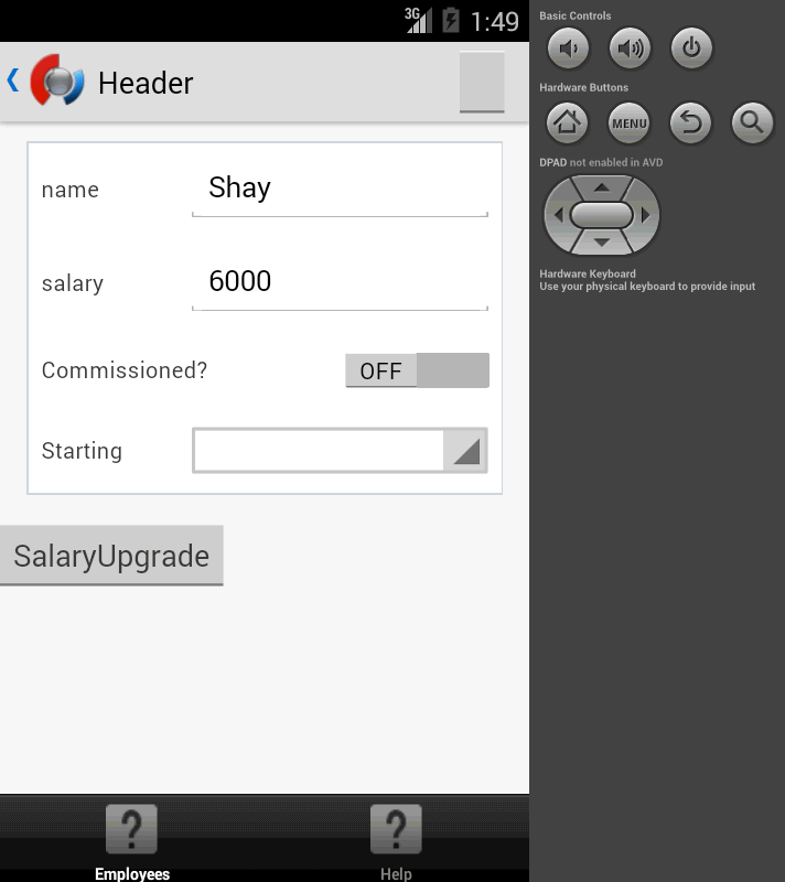

  49. Android Emulator UIを使用して、salaryを5555に変更し、CommissionをOnに設定して、Start Dateを今日から数日後に変更します。
    alt text
  50. 「SalaryUpgrade」をクリックします。 SalaryUpgradeボタンの下に表示されるメッセージに注意してください。 このメッセージは、SalaryUpgrade Webサービスから返されたものです。 アプリケーションは正常にWebサービスをコールし、返された値を表示しました。
    alt text
