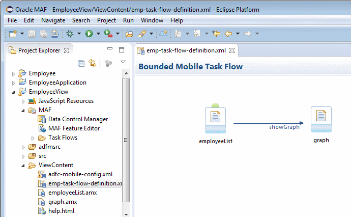

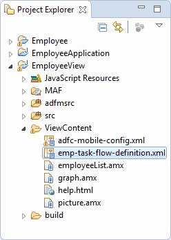

  1. OEPEで、emp-task-flow-definition.xml以外の開いているエディタのタブをすべて閉じます。
    alt text

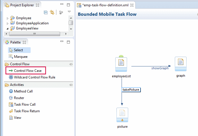

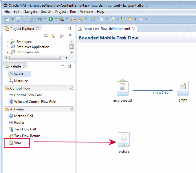

  2. タスク・フロー・ダイアグラムにViewアクティビティをドラッグし、それにPictureという名前を付けます。
    alt text
  3. employeeListからpictureにControl Flow Caseを追加し、それにtakePictureという名前を付けます。
    alt text

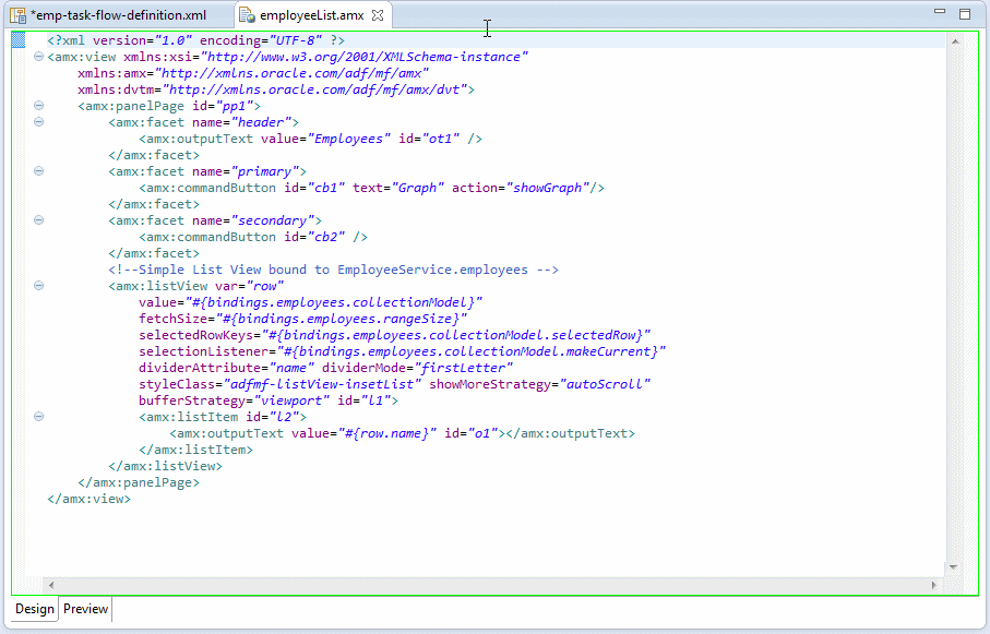

  5. 「employeeList」ビュー・アクティビティをダブルクリックし、ベースになっているページをエディタで開きます。
    alt text

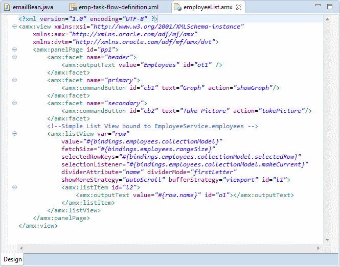

  6. secondaryファセットの「amx:commandButton」を選択します。
    alt text
  7. Propertiesタブで、TextをTake Pictureに、Button ActionをtakePictureに設定します。
    alt text
  8. 作業内容を保存します。

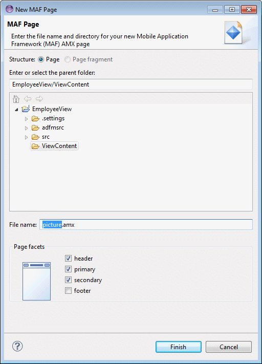

  10. emps-task-flow-definition.xmlで「picture」ビュー・アクティビティをダブルクリックし、サポートするページを作成します。デフォルト名のまま「Finish」をクリックしてページを作成します。

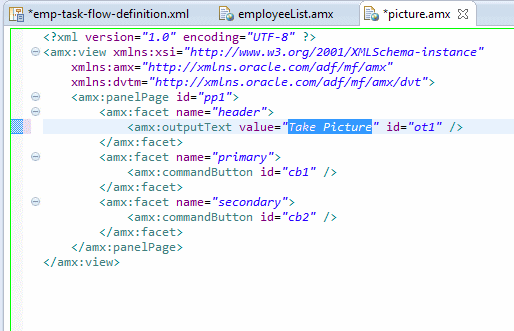

  12. headerファセットの下にあるoutputTextコンポーネントを探し、その値をTake Pictureに設定します。
    alt text
  13. 作業内容を保存します。

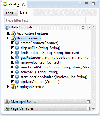

  14. デバイス機能のサポートはデータ・コントロールとして公開されます。
    Data Control Paletteで「Data」タブを開き、「Device Features」ノードを展開してデバイス機能を表示します。MAFでサポートされているすべてのデバイス機能が、これらのデータ・コントロールによって抽象化されます。
    alt text
  15. 「getPicture(int,int,int,boolean,int,int,int)」を展開します。
    getPictureメソッドに必要なパラメータに注意してください。getPictureメソッドでは、コール元は、デバイスのさまざまな側面を制御するメソッドのパラメータを設定できます。たとえば、メソッド・コールでは、結果の品質、高さ、および幅を設定できます。
    alt text

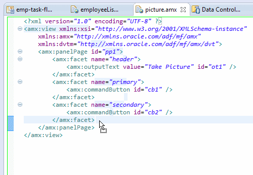

  16. 「getPicture(int,int,int,boolean,int,int,int)」をPicture.amxページにドラッグし、</amx:facet>終了タグの後ろにドロップします。コンテキスト・メニューから「Method」→「Button」を選択します。
    alt text

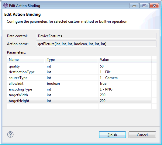

  17. Edit Action Bindingダイアログ・ボックスで、パラメータに次の値を入力し、「Finish」をクリックしてボタンを作成します。
    名前 値
    quality 50
    destinationType 1
    sourceType 1
    allowEdit true
    encodingType 1
    targetWidth 200
    targetHeight 200
    alt text
    これで、getPictureメソッドをコールするボタンがページに追加されました。

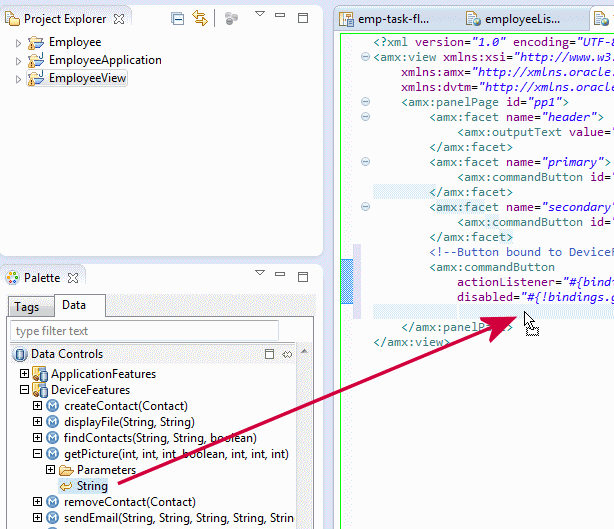

  20. 次の手順では、getPictureメソッドの戻り値にバインドするコンポーネントを追加します。表示されているとおり、このメソッドの戻り値はStringです。確かに、カメラからの戻り値はテキストではなく写真ですが、テキスト・コンポーネントをページに追加する場合は、イメージとして追加するオプションがあります。このオプションを選択したコンポーネントでは、戻り値の内容がイメージとして解析されます。

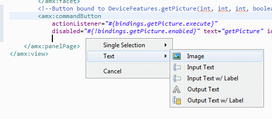

  21. Data Controlsパレットで、getPictureメソッドから戻されるStringを、先ほど追加したコマンド・ボタンの直後にドラッグし、「Text」→「Image」コンポーネントとしてドロップします。
    alt text
    alt text

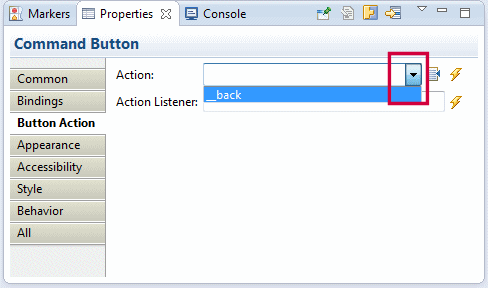

  24. エディタで、primaryファセットの「amx:commandButton」を選択し、プロパティ・インスペクタを使用してTextプロパティにBackと入力し、Actionに__backと入力します(ヒント:Actionの値は、プロパティ・ドロップダウン・リストを使用して暗黙的な「__back」を選択します)。
    alt text

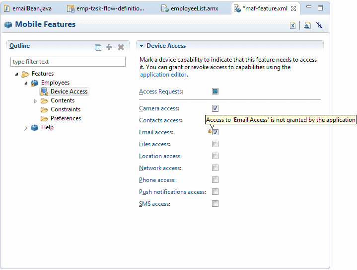

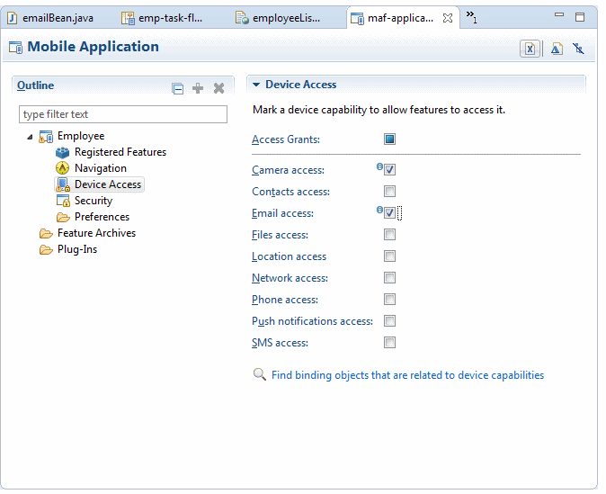

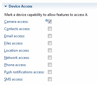

    これで、デバイス・レベルの機能をアプリケーションに追加する作業は終了したので、このデバイス機能へのアクセス権限を要求する必要があります。要求はmaf-feature. xmlで行います。

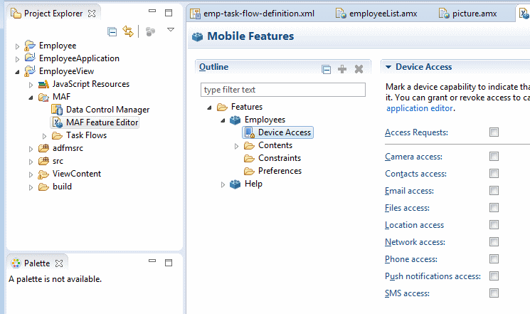

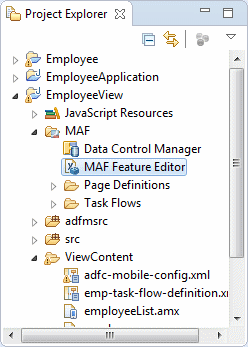

  26. MAF Feature Editorを開き、「Employees」→「Device Access」の順に選択して展開します(ヒント:Project Explorerで「MAF」→「MAF Feature Editor」をダブルクリックします)。
    alt text

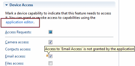

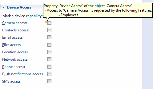

  27. Device Accessリストで「Camera Access」を選択します。この機能を選択することで、アプリケーションからこの機能を使用するための権限を実質的に求めることになります。ツールチップを見ると、この機能を使用する権限がまだアプリケーションに付与されていないことがわかります。アプリケーションからのアクセス権限は次のパートで付与します。
    alt text
  28. 作業内容を保存します。
  29. Device Accessで「application editor」リンクをクリックしてMAF Application Editorにナビゲートします。
    alt text
  30. Mobile Application Editorを見ると、Camera accessチェック・ボックスの横に警告アイコンがあることがわかります。ツールチップには、Employeesアプリケーションの機能がCamera Accessを要求していることが示されています。
    alt text
  31. 「Camera access」を選択し、デバイスのカメラ機能へのアクセス権限をEmployeesアプリケーションに付与します。
    alt text
  32. 作業内容を保存します。

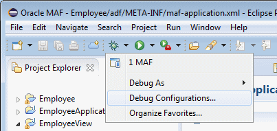

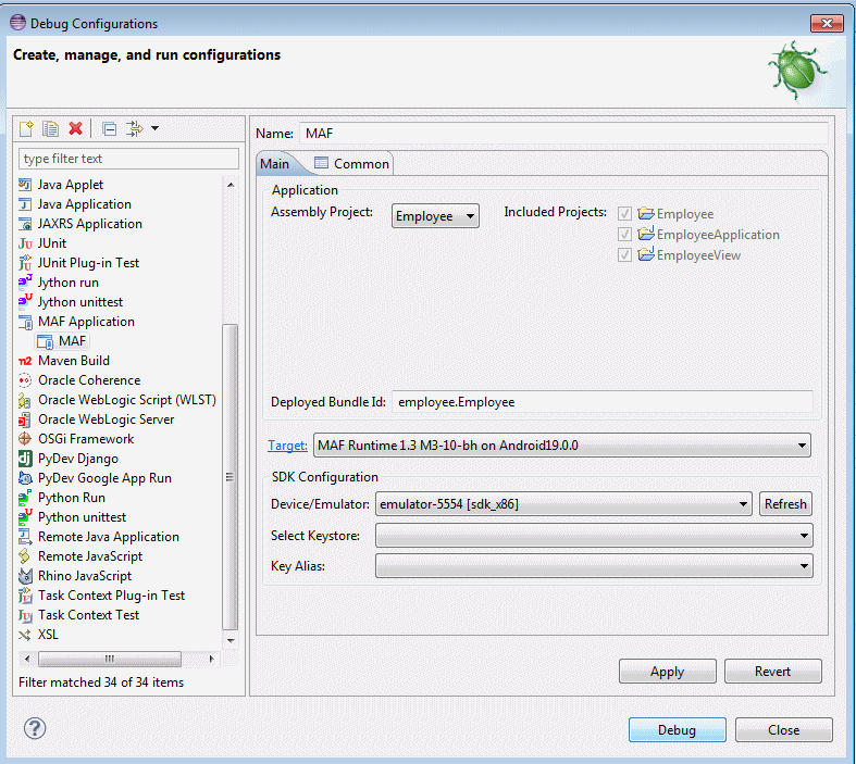

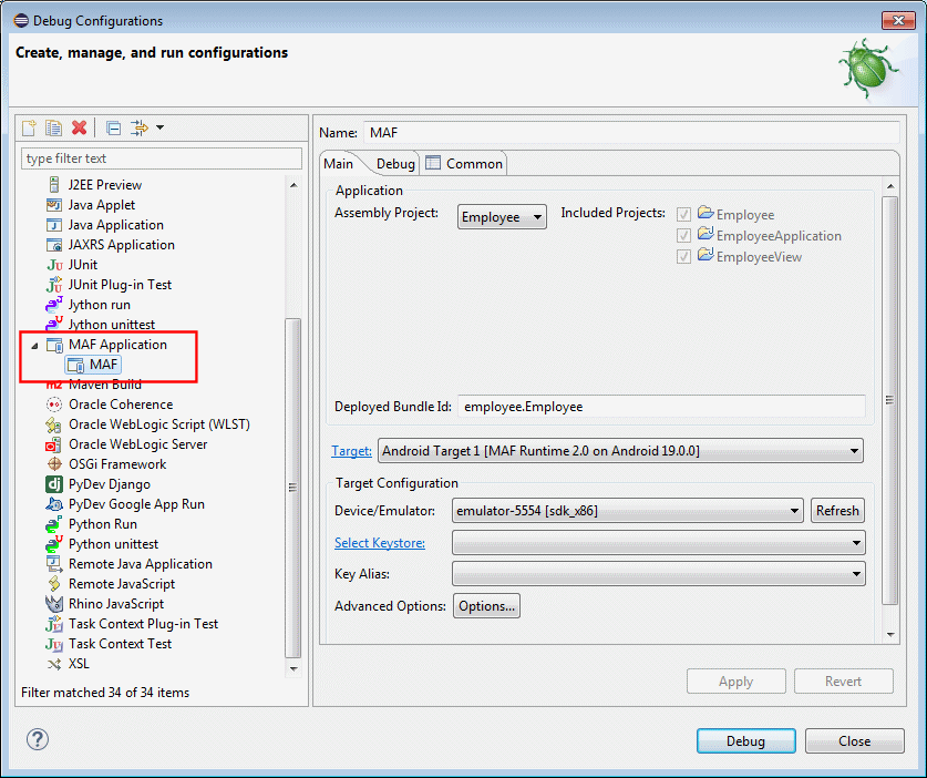

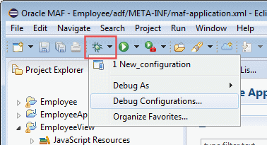

  33. 前に行ったのと同様に、ツールバーの「Debug」ドロップダウン・リストをクリックし、「Debug Configurations」を選択します。
    alt text
  34. エミュレータとDebug Bridgeが稼働している場合は、Debugボタンが有効になります。ボタンが有効になったら「Debug」をクリックします。Debugボタンが有効にならない場合は、エミュレータまたはDebug Bridgeが稼働していません。エミュレータの起動方法がわからない場合は、このチュートリアルのパート1でエミュレータに関する手順を確認してください。
    alt text

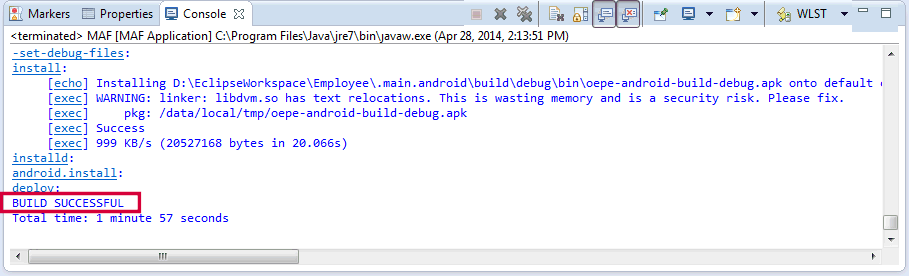

  35. コンソール・ウィンドウに次のように表示されたら、デプロイメントは完了です。
    alt text

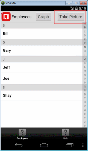

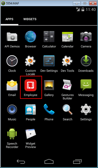

  36. エミュレータにナビゲートします。Applicationsリストで「Employees」をクリックします。
    alt text
  37. Employeesページで「Take Picture」をクリックします。
    alt text

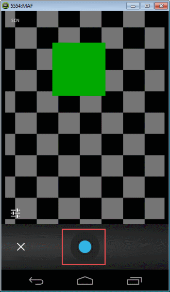

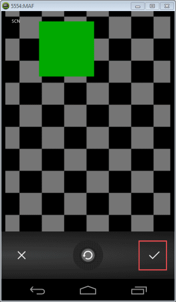

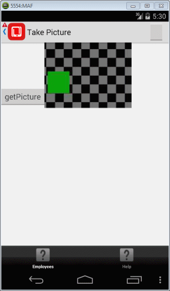

  38. これで、カメラ・エミュレータが表示されます。ページ下部にあるシャッター・ボタンをクリックして写真を撮ります。
    alt text
  39. 写真を撮ると、カメラの左下にチェック・マークが表示されます。写真を保存するためにこのチェック・マークをクリックします。この操作を実行すると、写真が保存されてコール元のページに戻ります。
    alt text
  40. TakePictureページには、カメラ・エミュレータで撮影したばかりのイメージが表示されます。

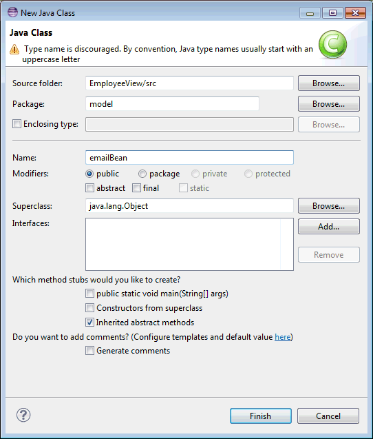

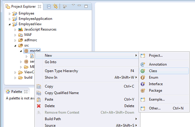

  2. New Java Classダイアログを開き、「EmployeeView」→「src」→「model」で新しいクラスを作成します(ヒント:「EmployeeView」→「src」→「model」を右クリックし、「New」→「Class」を選択します)。
    alt text
  3. ダイアログでクラス名をemailBeanに設定し、「Finish」をクリックしてJavaクラスを作成します。
    alt text
  4. 作成されたemailBean Javaクラスがエディタで開きます。次のコードをコピーしてエディタに貼り付け、クラスのコードをすべて置き換えます。

  7. 「EmployeeView」→「ViewContent」の順に選択し、「emp-task-flow-definition.xml」をダブルクリックします。

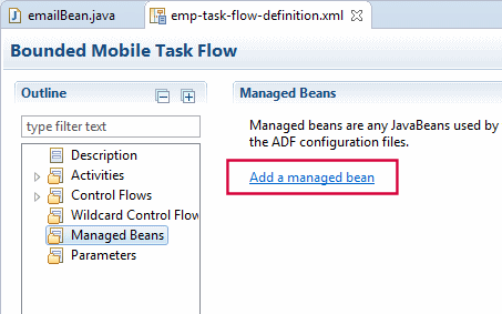

  8. 「Overvview」タブを選択し、Outlineで「Managed Beans」をクリックし、「Add a managed bean」をクリックします。
    alt text

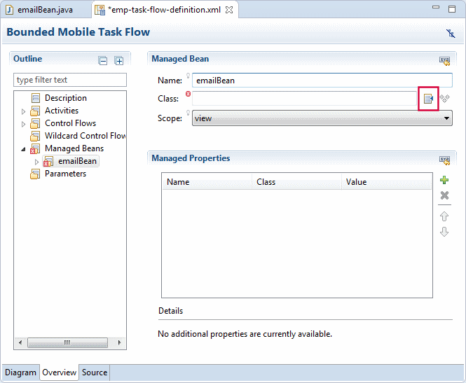

  9. Managed Beanパネルで、Beanの名前をemailBeanに設定します。
    alt text

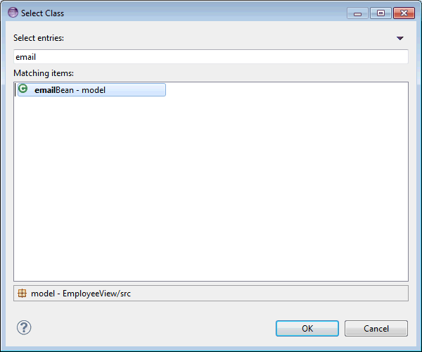

  10. 参照ボタンを使用してemailBean - modelを探し、これを選択して「OK」をクリックします。Create Managed Beanダイアログ・ボックスで次のプロパティ値を設定し、「OK」をクリックします。
    alt text

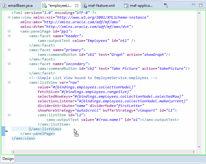

  11. 「employeeList.amx」ページをダブルクリックしてエディタで開きます。
    alt text

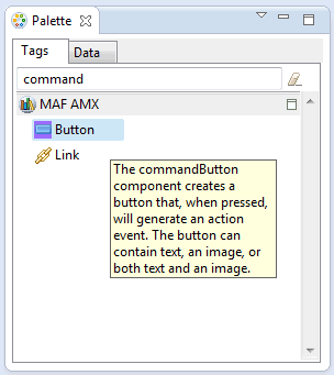

  12. パレットのフィルタを使用して、commandボタンを探します。
    alt text

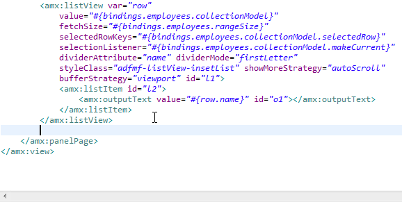

  13. commandボタンを</amx:listItem>タグの直後にドラッグします。こうすると、従業員リストの後にボタンが配置されます。

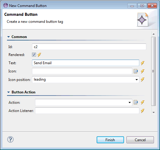

    alt text

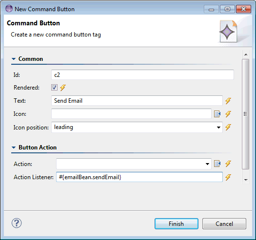

  14. Textの値をSend Emailに設定します。
    alt text

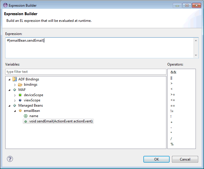

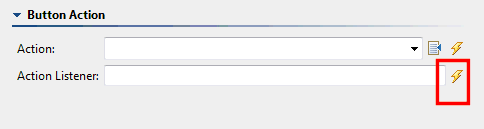

  15. Bind to a dynamic valueボタンを使用して、Action ListenerプロパティのExpression Builderを開きます。
    alt text
  16. Expression Builderで、「Managed Beans」→「emailBean」の順に選択して「void sendEmail(ActionEvent actionEvent)」をダブルクリックし、「OK」をクリックします。これで、追加しようとしているボタンがsendEmailメソッドにバインドされます。
    alt text
  17. 「Finish」をクリックしてボタンを作成します。

    先ほどカメラ機能で行った手順と同様に、このデバイス機能へのアクセスを要求する必要があります。
  19. 「MAF」→「MAF Feature Editor」をダブルクリックしてエディタを開きます。
    alt text
  20. 「Device Access」を選択し、「Email access」チェック・ボックスを選択します。要求したアクセス権がまだアプリケーションに付与されていないことを示す警告が表示されます。
    alt text
  21. 作業内容を保存します。
  22. 先ほどと同様に、「application editor」リンクをクリックしてアプリケーション・エディタを開きます。
    alt text
  23. Email accessチェック・ボックスの横に、アプリケーションがこのデバイス機能へのアクセス権を要求していることを示す警告が表示されているのがわかります。「Email access:」チェック・ボックスをクリックし、機能へのアクセス権をアプリケーションに付与します。
    alt text
  24. 作業内容を保存します。

  25. メニューから「Debug」をクリックし、「Debug Configurations」を選択します。
    alt text
  26. 前に行ったのと同様に、作成したMAF構成を選択し、「Debug」をクリックします。
    alt text

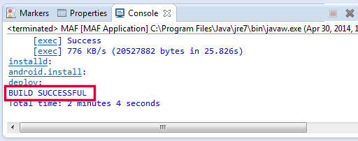

    構築とデプロイが完了したら、正常に構築できたことを示すメッセージが表示されます。
    alt text

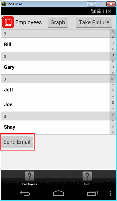

  27. エミュレータに切り替えてEmployeeアプリケーションを実行します。
    alt text
  28. 電子メール・ボタンをPictureページに配置したことを思い出してください。「Take Picture」をクリックします。
    alt text
  29. Employeesページで「Send Mail」をクリックします。エミュレータの電子メール設定をセットアップしていない場合は、ネイティブの電子メール・クライアントがコールされているがクライアントがまだ構成されていないことを示すメッセージが表示されます。
