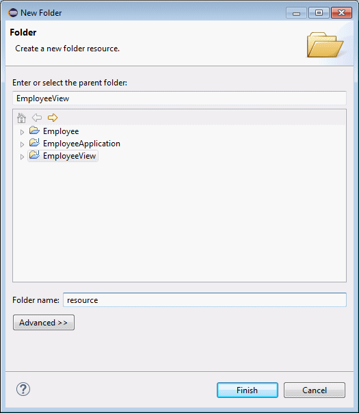

  2. wsdlをOEPEにダウンロードするための準備として、wsdlリソースを保持するフォルダをプロジェクト内に作成します。

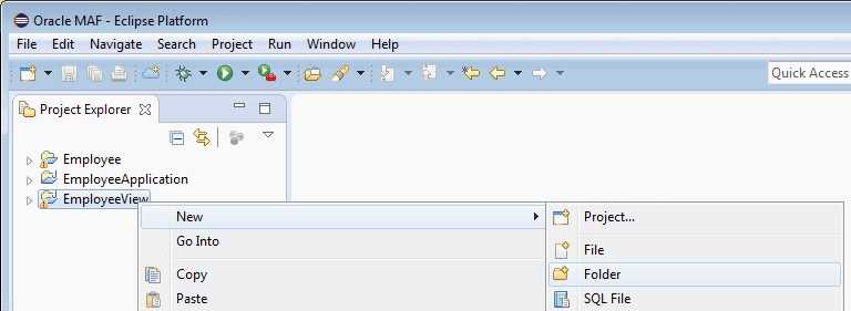

    Project Explorerで「EmployeeView」を右クリックし、「New」→「Folder」を選択します。フォルダ名としてresourceを入力し、「Finish」をクリックします。
    alt text
    alt text

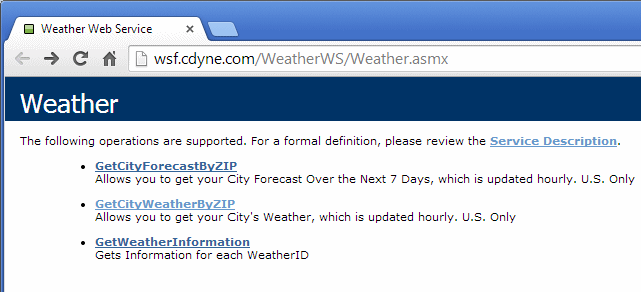

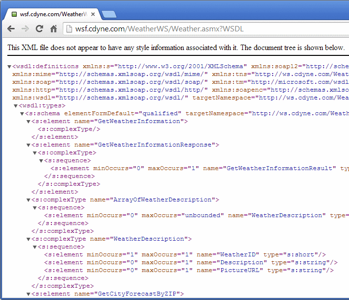

  3. 最初に、使用するWebサービスを任意のブラウザで検索します。ここでは、http://wsf.cdyne.com/WeatherWS/Weather.asmxにナビゲートします。「Service Description」リンクをクリックしてWDSLドキュメントを表示します。
    alt text
    alt text

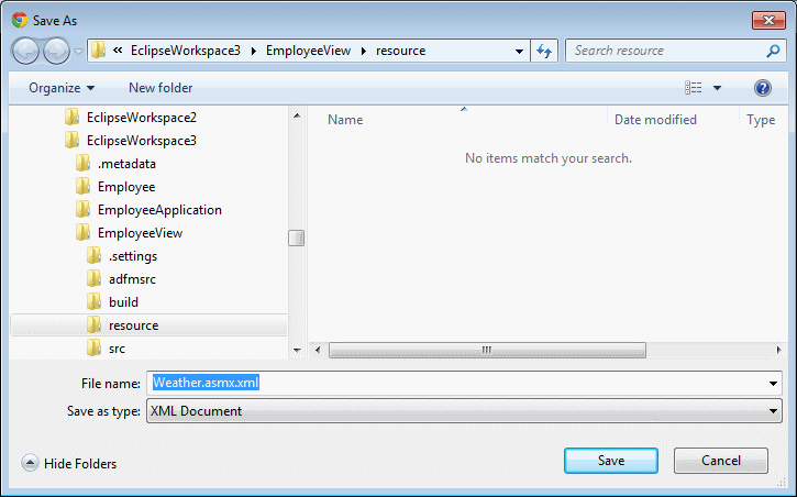

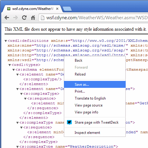

  4. 先ほど作成したresourceフォルダにこのファイルをWeather.asmx.xmlという名前で保存します。デフォルトでこの名前が指定されているはずです。
    alt text
    alt text

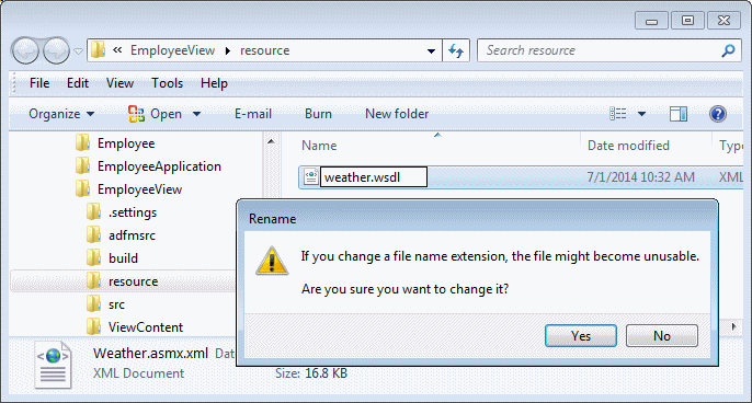

  5. Windowsエクスプローラを使用してファイルを検索し、ファイル名をweather.wsdlに変更します。ファイル拡張子が変更されることを示す警告ダイアログで「Yes」をクリックします。注:拡張子は必ずwsdlを使用してください。

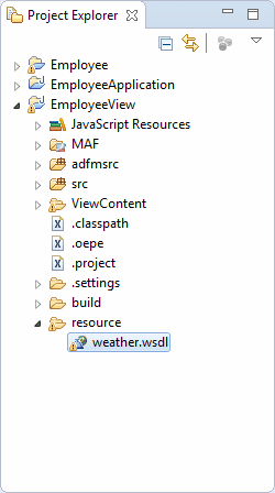

  6. OEPEのProject Explorerで、「EmployeeView」→「resource」の順に展開します。weather.wsdlファイルが表示されます。表示されない場合は「resource」を右クリックして「Refresh」を選択します(または[F5]を押します)。
    alt text

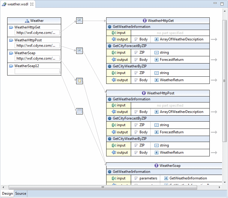

  7. 「weather.wsdl」をダブルクリックしてwsdlエディタで開きます。サービスから使用できるインタフェースを表す図が表示されます。
    alt text

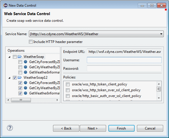

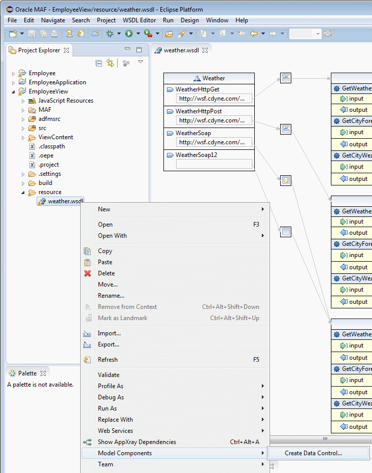

  1. データ・コントロールを作成するには、「weather.wsdl」を右クリックして「Model Components 」→「Create Data Control」の順に選択します。
    alt text

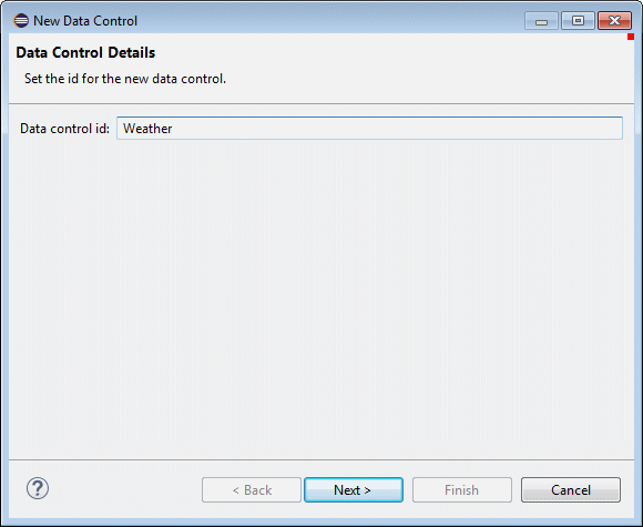

  2. デフォルト名(Weather)のまま「Next」をクリックします。
    alt text
  3. Operationsパネルで「WeatherSoap12」を選択し、「Next」をクリックします。
    alt text

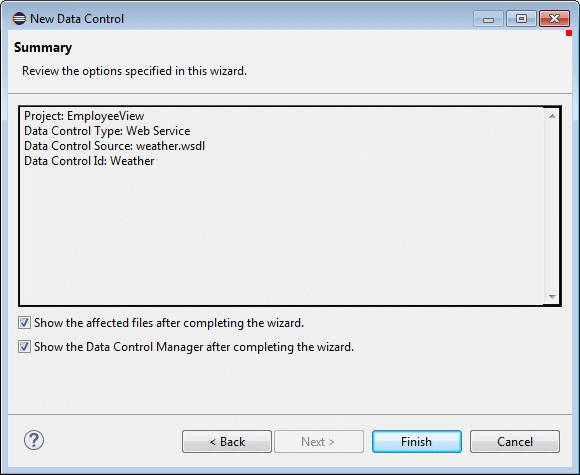

  4. Summaryページで「Finish」をクリックし、データ・コントロールを作成します。影響を受けるファイルを示すダイアログが表示されます。「OK」をクリックしてダイアログを閉じます。
    alt text

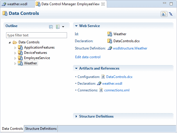

  5. Data Control Managerが開きます。Data Control Managerは次のように表示されます。
    alt text
    これで、Weather Webサービスに基づいたデータ・コントロールが作成されました。次の項では、このデータ・コントロールを使用するWeatherページを作成します。

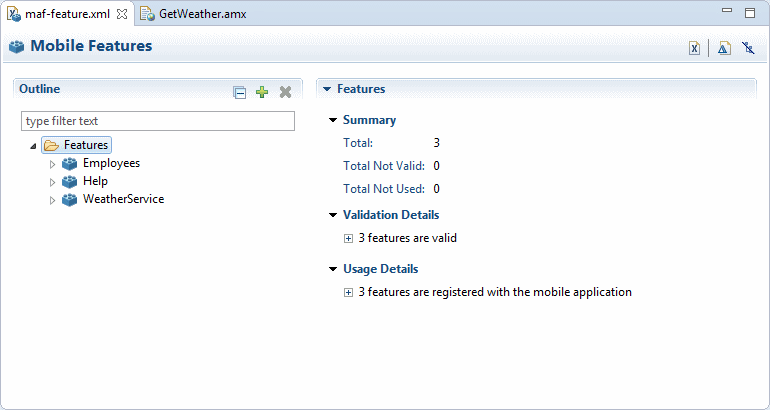

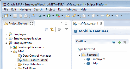

  1. 開いているエディタをすべて閉じて、MAF Feature Editorを開きます(ヒント:「EmployeeView」→「MAF」の順に展開し、「MAF Feature Editor」をダブルクリックします)。
    alt text

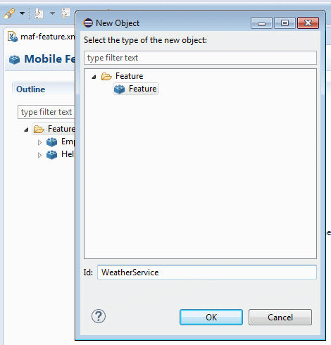

  2. 新しい機能を追加(「追加」ボタンを使用)し、機能のIdをWeatherServiceに設定します。
    alt text

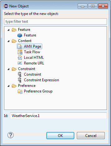

  3. 新しいWeatherService機能を選択し、「Add」ボタンをクリックしてこの機能のコンテンツを作成します。「AMX Page」を選択し、IDはデフォルトにしたまま「OK」をクリックします。

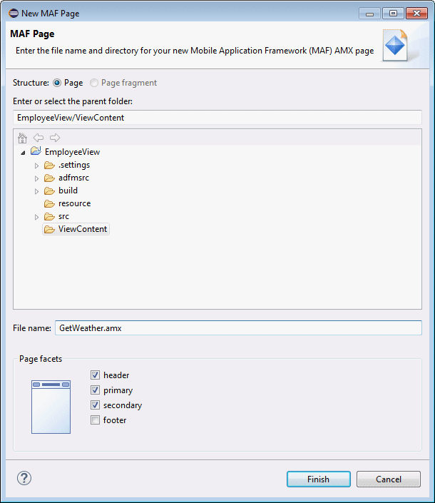

  4. amxページのコンテンツを選択した状態で、作成アイコンをクリックしてamxページを作成します。ページの名前をGetWeather.amxに設定し、「Finish」をクリックしてページを作成します。ページ・エディタにページが開きます。

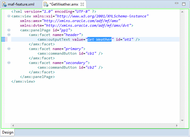

  7. GetWeather.amxページで、headerファセットのValueプロパティをGet Weatherに設定します。

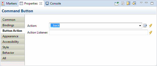

  8. 「primary commandButton」を選択し、Actionを__backに設定します(ヒント:Properties InspectorとActionの横にあるドロップダウンを使用します)。

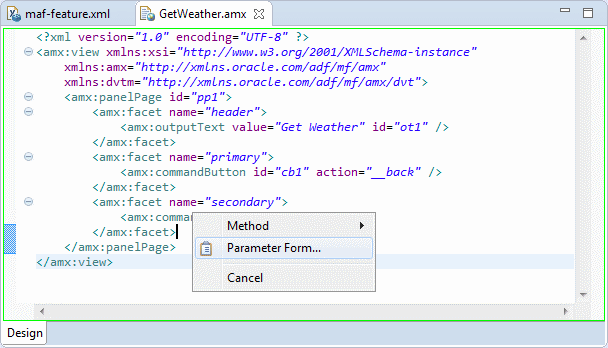

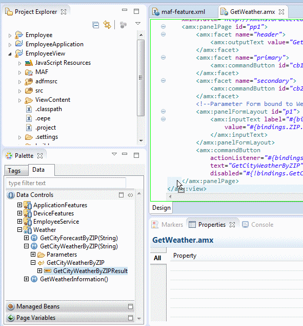

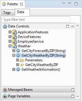

  10. パレットのDataタブで「Weather」を展開し、GetCityWeatherByZIP(String)を表示します。
    alt text
  11. 「GetCityWeatherByZIP(String)を</amx:facet>終了タグの直後にドラッグし、コンポーネント・タイプとして「Parameter Form」を選択します。Form Configurationのバインディングはそのままにして「Finish」をクリックします。

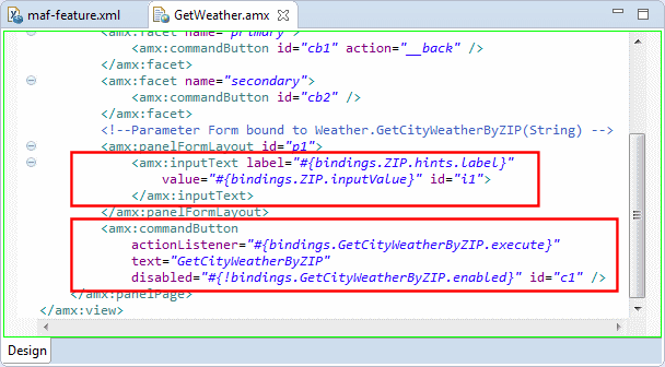

    コードを見てわかるとおり、郵便番号を受け取る入力テキスト・コンポーネントへのバインディングがあります。また、Webサービスをコールするバインディングを実行するボタンもあります。不足しているのは、戻り値を表示する出力テキストです。

  13. Webサービスの戻り値(結果)を表示するには、Data Paletteで「returnGetCityWeatherByZipResult」を選択し、</amx:panlePage>終了タグの直前にこれをドラッグし、「Form」を選択します。
    alt text

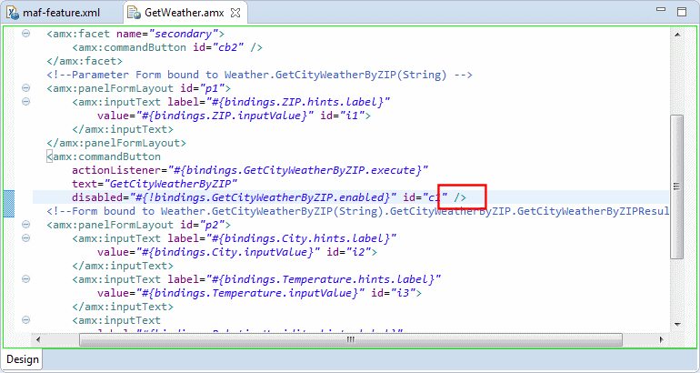

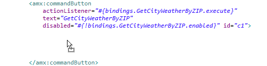

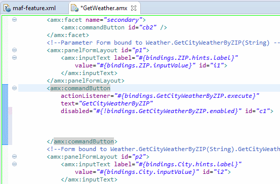

  16. Set Property Listenerをコマンド・ボタンに追加します。まず、埋め込まれている終了タグ・マーク(/)をamx:commandButtonの末尾から削除します。
    alt text

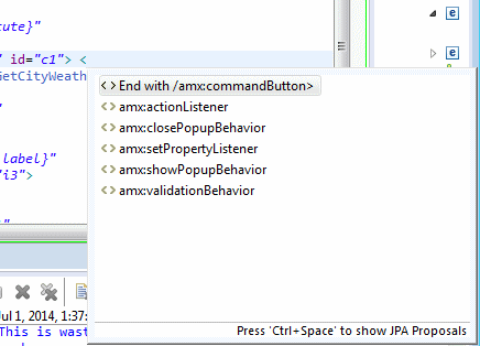

  17. この行の末尾に</を入力します。もっとも近くにある閉じられていないタグは、</amx:commandButton>が追加されて自動的に閉じられます。
    alt text
  18. alt text
  19. </amx:commandButton>の前に新しい行をいくつか挿入します。
    alt text

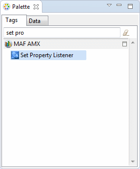

  20. パレットの「Tags」タブを選択し、フィルタを使用してset propertyを探します。
    alt text

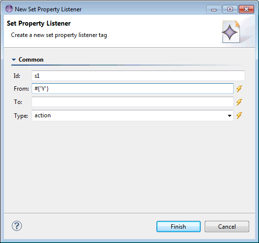

  21. 先ほどコマンド・ボタン・タグ内に追加した空の行に、「Set Property Listener」をドラッグします。
    alt text

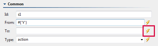

  22. このダイアログで、Fromの値を#{'Y'}に設定します。
    alt text

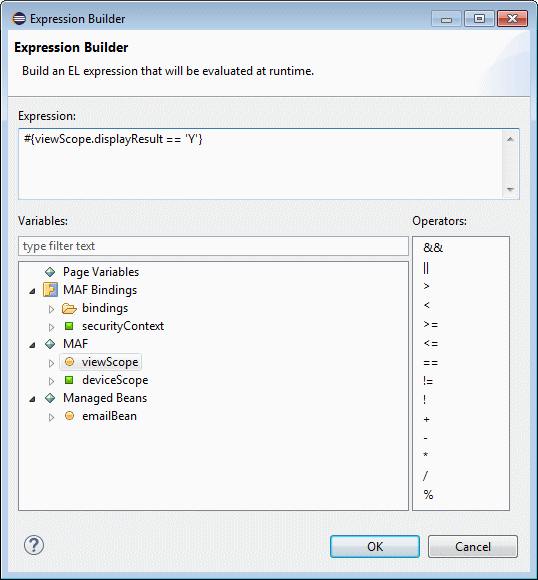

  23. Toの値を設定するために、「Bind to a Dynamic value」アイコンをクリックしてExpression Builderを開きます。
    alt text
  24. Expressionに#{viewScope.displayResult}と入力します。
    alt text
  25. 「OK」をクリックし、「Finish」をクリックしてSet Property Listenerを作成します。
    このSet Property Listenerを作成しておくと、ユーザーが「GetCiyWeatherByZIP」ボタンをクリックしたときにWebサービスがコールされるだけでなく、viewScope変数のdisplayResultがYに設定されるようになります。以降の手順では、変数が設定されていない場合は出力テキストが表示されないように設定します。

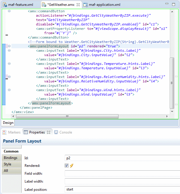

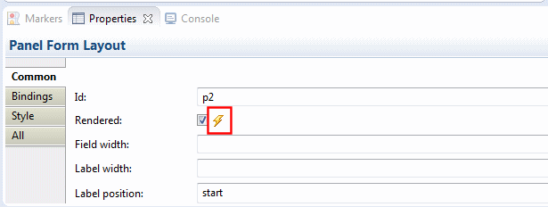

  27. 「<amx:panelFormLayout」タグをクリックし、Propertiesタブで「Common」を選択します。
    alt text

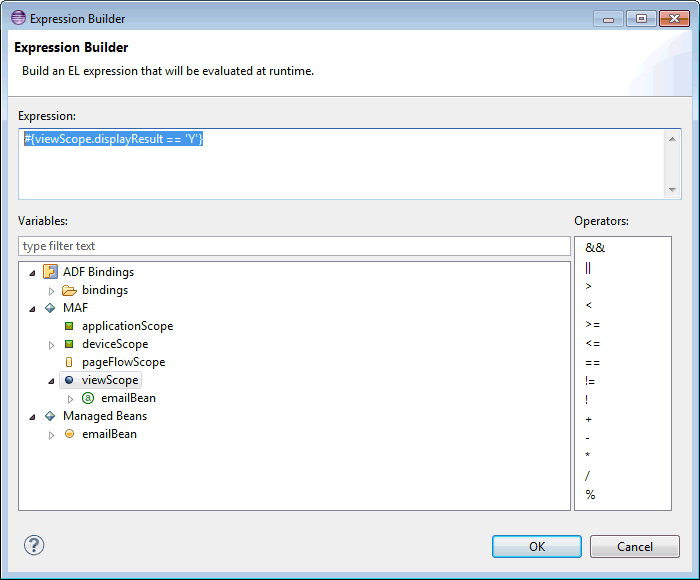

  28. 「Bind to Dynamic Value」アイコン(稲妻マーク)をクリックしてExpression Builderを開きます。
    alt text
  29. Expression Builderで、式#{viewScope.displayResult == 'Y'}を入力し、「OK」をクリックします。
    alt text
  30. 作業内容を保存します。

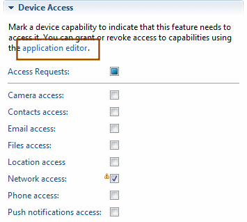

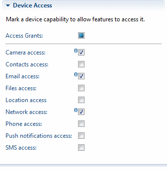

    アプリケーションはもう少しでデプロイできる状態になります。デプロイできるようにするには、カメラ機能や電子メール機能で行ったのと同様に、デバイス機能へのアクセス権を付与する必要があります。

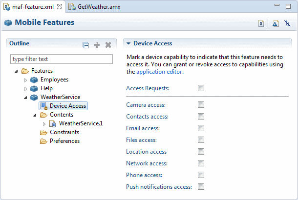

  31. 「maf-feature.xml」タブをクリックします。タブが開いていない場合は、Project Explorerを使用してMAF Features Editorを検索して開きます。
    alt text
  32. 「WeatherService」を展開して「Device Access」を選択します。
    alt text

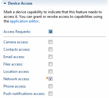

  33. Device Accessリストで「Network Access」を選択します。すると、要求したアクセス権をアプリケーションに付与する必要があることを示す警告アイコンが表示されます。
    alt text
  34. 作業内容を保存します。
  35. 「application editor」リンクをクリックしてMobile Application Editorを開きます。
    alt text
  36. Mobile Application Editorで「Network access」を選択し、機能へのアクセス権を付与します。

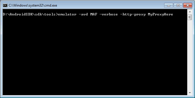

    ファイアウォールの内側からエミュレータを実行している場合は、プロキシを構成する特殊なパラメータを使用して、コマンドラインからエミュレータを起動することが必要になります。
    ファイアウォールの内側からでない場合はこれまでと同様にエミュレータを使用できるため、手順38に進みます。

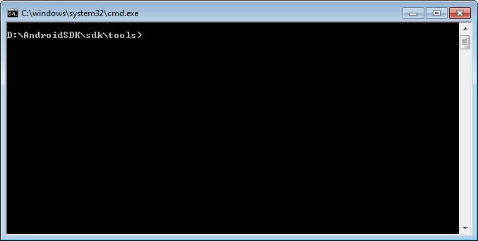

  38. コマンド・ウィンドウを開き、<your Android SDK Install>\sdk\toolsディレクトリにナビゲートします。
    alt text
  39. emulator -avd MAF -verbose -http-proxy MyProxyHere:80と入力してエミュレータを起動します(ヒント:MyProxyHereの部分は、各自のプロキシの名前に置き換えてください。以前に作成したAVDデバイスの名前がMAFの場合はそれを使用しますが、そうでない場合はここで使用した名前に置き換えます)。
    alt text

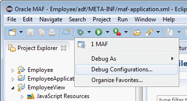

  40. メニュー・バーで、「Debug」→「Debug Configuration」の順にクリックします。
    alt text

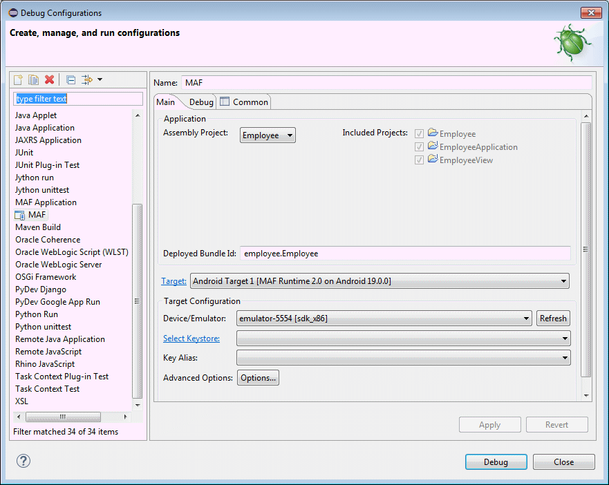

  41. 「MAF Application」→「MAF」の順に選択し、「Debug」をクリックします。
    alt text

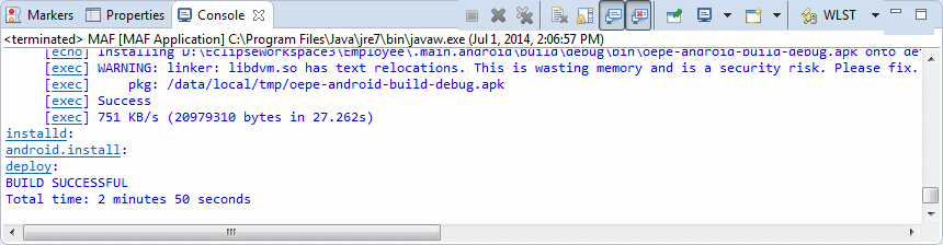

  42. 正常にデプロイされたことを示すメッセージがログ・ウィンドウに表示されたら、デプロイメントは完了です。
    alt text

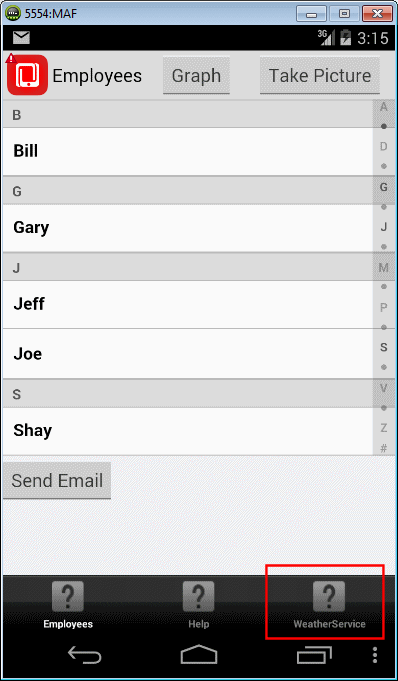

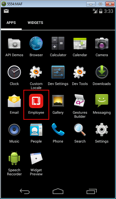

  43. エミュレータで、「Applications」→「Employee」の順にクリックしてアプリケーションを起動します。
    alt text

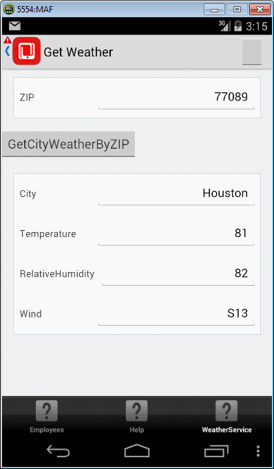

  44. 「WeatherService」機能をクリックします。
    alt text
  45. 記号フィールドに77089(または任意の郵便番号)と入力し、「GetCityWeatherByZIP」をクリックします。
    alt text
  46. Webサービスから結果が返され、フォームに表示されます。
