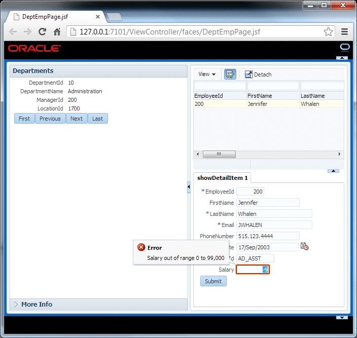

  4. 「Failure Handling」タブをクリックして、検証が失敗したときに表示されるエラー・メッセージを定義します。Message Textフィールドに、"Salary out of range 0 to 99,000"などのエラー・メッセージを入力し、「OK」をクリックします。
    Add Validation RuleダイアログでFailure Handlingタブを表示、エラー・メッセージを定義。

  11. Salaryフィールドを更新して、-9など、前に作成した検証規則に違反する値にします。「Submit」ボタンをクリックして、作成したエラー・メッセージを表示させます。
    同じ実行時ビューで、Salaryフィールドに-9を入力。 エラー・メッセージが表示。

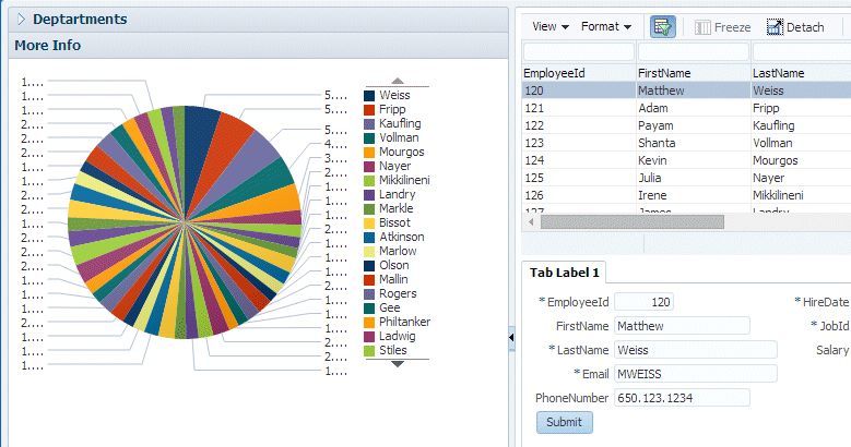

  4. 次に、ページにデータのグラフ表示を追加します。これは、JSFコンポーネントのADFデータ可視化セットを使用します。
  5. 設計エディタで、「More Info」アコーディオンをクリックして展開します。次に、「EmployeesView3」データ・コントロールをMore Infoアコーディオンにドラッグし、Chartとして作成します。
    Data ControlsアコーディオンでEmployeesView3を選択、Graphとしてページにドラッグ。
    グラフは、PNGの静止画像あるいはインタラクティブなFlashコンポーネントとして表示されます。
    グラフの動作はグラフ・コンポーネントのプロパティを指定して制御します。

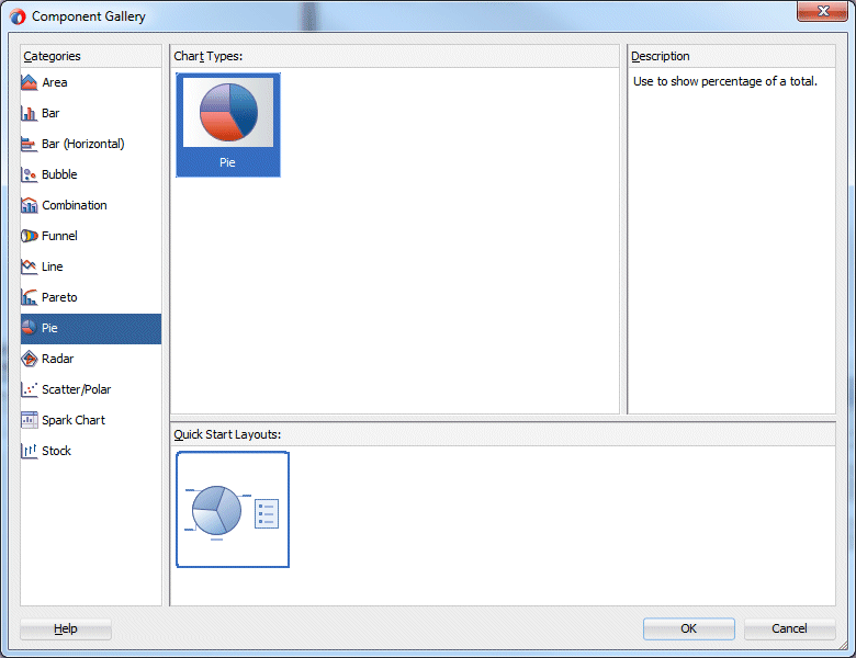

  6. Component Galleryで、左側のグラフのリストから「Pie」を選択して、グラフ・タイプとして再度「Pie」を選択します。下部ペインのQuick Start Layoutsで、1番目のレイアウトを選択します。
    Component GalleryのCategoriesペインでPieを選択、Graph TypesペインでPieを選択。 3番目のQuick Start Layoutを選択。
    「OK」をクリックします。

  10. 部門50で「More Info」アコーディオンを展開し、グラフ、およびマウスをグラフに合わせると表示されるポップアップに注目してください。
    給与を姓ごとに描画しているため、円グラフのそれぞれのスライスは、他の従業員と比較した相対的な給与額を表します。この例の場合、Weiss、Fripp、およびKauflingが最大値です。
    ページの実行時ビューでMore Infoアコーディオンを選択、グラフと関連情報を表示。
  11. Tab Label 1タブにスクロールし、フィールドが2列に並べ替えられていることを確認します。
    ページの実行時ビューのshowDetailItemタブ。 フィールドが2列に表示。

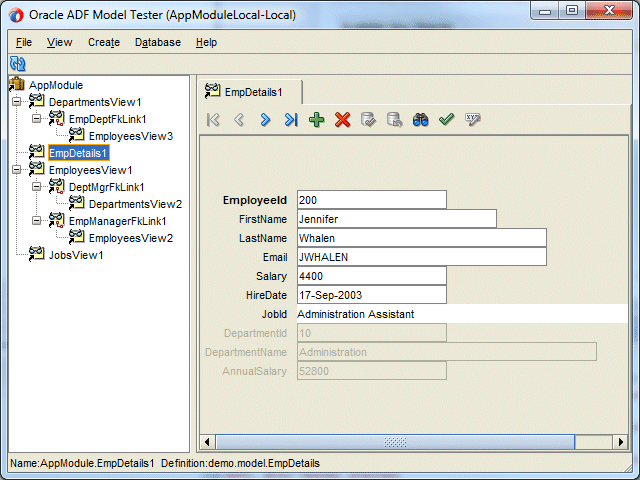

  1. アプリケーション・ナビゲータで、「demo.model」パッケージを右クリックして、「New」→「View Object」を選択します。
    アプリケーション・ナビゲータでdemo.modelパッケージを選択、コンテキスト・メニューからNew → View Objectを選択。
  2. Create View ObjectウィザードのNameページで、NameにEmpDetailsと入力し、Data Sourceのデフォルト値Entityはそのままにします。
    Create View ObjectウィザードのStep 1で、NameフィールドにEmpDetailsと入力、Entity objectラジオ・ボタンは選択のまま。
    「Next」をクリックします。
  3. ウィザードのEntity Objectsページで、まず「Employees」を選択して右側のSelectedペインに移動した後、「Departments」エンティティを選択してSelectedペインに追加します。
    Updatableチェック・ボックスにチェックを入れるのはEmployeesエンティティだけです。Departmentsエンティティは、データの読取りのみに使用されます。
    Create View ObjectのStep 2: EmployeesおよびDepartmentsエンティティ・オブジェクトをSelectedボックスに移動
    「Next」をクリックします。
  4. ウィザードのAttributesページで、Employeesの次の属性をSelectedペインに移動します。
    EmployeeId、FirstName、LastName、Email、Salary、HireDate、JobId。属性は、ここで選択した順番に表示されます。
    Departmentsエンティティからは、次の属性をSelectedペインに移動します。
    DepartmentId、DepartmentName。
    Attributesページでリストされた属性をSelectedペインに表示。
    「Finish」をクリックして、ビュー・オブジェクトの作成を完了させます。
  5. 次は、ビュー・オブジェクトに計算属性、つまり従業員の年間給与を表示する属性を追加します。
    「EmpDetails」をまだ開いていない場合は、アプリケーション・ウィンドウでこれをダブルクリックして開きます。
    アプリケーション・ナビゲータで新しいEmpDetailsビュー・オブジェクトを選択。
  6. 「Attributes」フィンガー・タブをクリックし、ドロップダウン・リストから「New Attribute...」を選択します。
    EmpDetails.xmlファイルでAttributesタブを選択。 緑色の+のドロップダウン・メニューからNew Attributeを選択。
  7. New View Object Attributeダイアログで、新しい属性の名前としてAnnualSalaryと入力し、TypeにNumberと入力して、「OK」をクリックします。

  18. EmpDetailsビュー・オブジェクトを経由して組み込んだ新しい機能を、Oracle ADF Model Testerを使用してテストします。アプリケーション・ナビゲータで「AppModule」を右クリックして「Run」を選択し、テスターを起動します。
    アプリケーション・ナビゲータでAppModuleを選択、コンテキスト・メニューからRunを選択。
  19. 「EmpDetails1」ビュー・オブジェクトをダブルクリックします。
    Oracle ADF Model TesterでEmpDetails1を選択。
  20. DepartmentIdおよびDepartmentNameとともに、新しい計算フィールドAnnualSalaryが表示されていることを確認します。ここではいずれのフィールドも更新できません。
    Oracle ADF Model TesterにSteven Kingの従業員レコードを表示。
  21. JobIdフィールドのドロップダウン・リストを使用して、新しい役職名を選択します。
    同じOracle ADF Model Testerに、役職名のリストを表示するLOV_JobIdポップアップが表示。 カーソルをAdministration Assistantに合わせます。
  22. フィールドに新しい役職名が設定されます。
    Oracle ADF Model Tester: JobIdフィールドに役職名Administration Assistantが設定されています。
  23. 変更をコミットせずに、Oracle ADF Model Testerウィンドウを閉じます。
