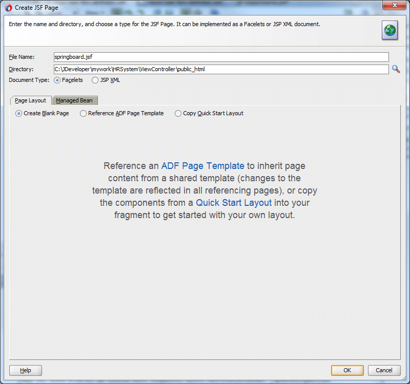

  6. ダイアグラムの「query」アクティビティをダブルクリックして、新しいページを作成します。Create JSF Pageダイアログで、デフォルトのFaceletsラジオ・ボタンはそのままにして、「Quick Start Layout」ラジオ・ボタンをクリックします。
    デフォルトの「One Column」Category、Type、Layoutを選択して、「OK」をクリックします。
    queryページのCreate JSF PageダイアログでBrowseボタンにカーソルを置く。

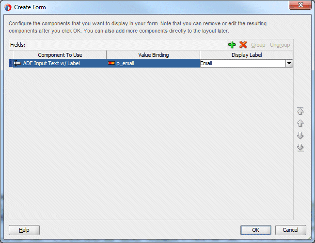

  9. Data Controlsアコーディオンで、「EmpDetails1」データ・コントロールを選択し、ページのcenter領域にあるqueryコンポーネントの下にドラッグします。ADF Form...として作成します。
    アプリケーション・ナビゲータのData ControlsアコーディオンでEmpDetails1を選択。 右側のEmployeesページにSearchパネルが表示、その下のCreateボックスでForm → ADF Formを選択。
    Edit Forms Detailsで、「Row Navigation」と「Submit Button」のチェック・ボックスを両方とも選択します。「OK」をクリックします。
    Create FormダイアログでRow NavigationとSubmitのチェック・ボックスを選択、OKボタンにカーソルを置く。

  9. Create Formダイアログで、p_email値の表示ラベルをデフォルトからEmailに変更します。「OK」をクリックします。
    Create Formダイアログでp_emailフィールドを選択、Display LabelフィールドをEmailに変更。

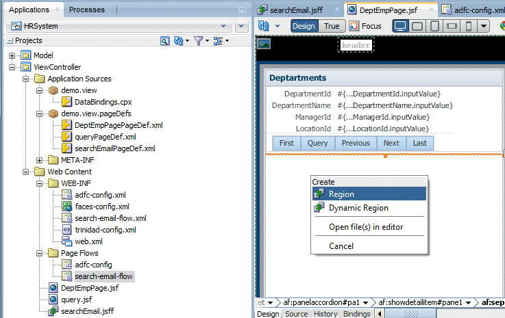

  14. 作成した新しいフローをリージョンとして既存のページに追加します。
    アプリケーション・ナビゲータから、「search-email-flow.xml」ファイルをドラッグして、DeptEmpPage.jsfページの左のアコーディオンにある新しいセパレータの下にドロップします。Regionとして作成します。
    アプリケーション・ナビゲータでsearch-email-flowを選択、カーソルをDepartmentsページに置き、フローをリージョンとしてドロップ。

  25. スプリングボードを含むページを作成します。このページをViewControllerプロジェクトで作成し、springboard.jsfという名前をつけ、「Create Blank Page」ラジオ・ボタンを選択します。「OK」をクリックします。
