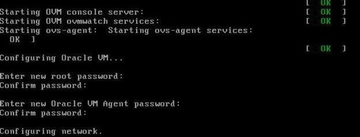

  6. A medida que continúa el proceso de configuración, aparece la siguiente pantalla. Desplácese hacia abajo en la pantalla y defina y confirme la contraseña de usuario root y la contraseña de Oracle VM Agent.
    image:Gráfico que muestra la pantalla de configuración de nueva contraseña del software de Oracle VM preinstalado.
    Nota -  Las indicaciones para las contraseñas de usuario root y de Oracle VM Agent se muestran únicamente la primera vez que inicia Oracle VM Server.

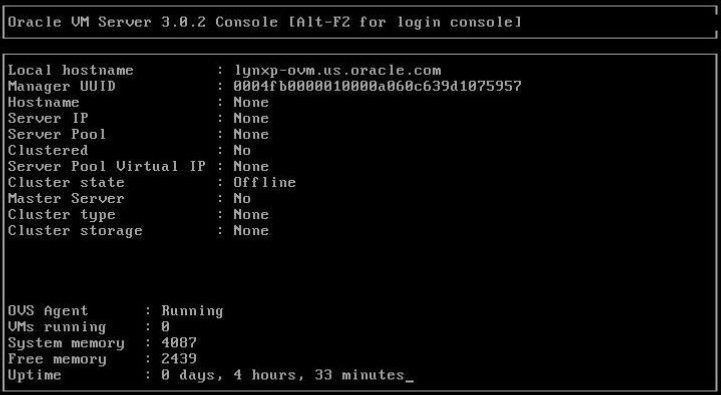

    Una vez que se especificaron y se guardaron todos los valores de configuración, el sistema carga una sesión de la consola de Oracle VM Server, como se muestra a continuación.
    image:Gráfico que muestra la pantalla de sesión de la consola de Oracle VM Server preinstalado.
    De esta manera, se completa la configuración de Oracle VM Server preinstalado para crear un sistema operativo virtual.
