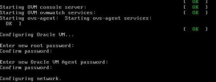

  6. 構成プロセスが進み、次の画面が表示されます。画面をスクロールダウンして、root のパスワードと Oracle VM Agent のパスワードを設定および確認します。
    image:インストール済み Oracle VM の「New Password Setup」画面を示す図。
    注 -  root および Oracle VM Agent のパスワードの入力を求めるプロンプトは、Oracle VM サーバーを最初にブートしたときだけ表示されます。

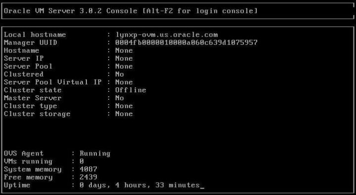

    すべての設定を入力して保存すると、次に示すとおり、システムに Oracle VM Server コンソールセッションがロードされます。
    image:インストール済みの Oracle VM Server コンソールセッション画面を示す図。
    これで、仮想オペレーティングシステムを作成するための、インストール済み Oracle VM Server の構成が完了します。
