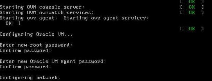

  6. 구성 프로세스가 진행되면 다음 화면이 나타납니다. 화면을 아래로 스크롤하여 root 암호와 Oracle VM Agent 암호를 설정하고 확인합니다.
    image:사전 설치된 Oracle VM New Password Setup 화면을 보여주는 그림입니다.
    주 -  rootOracle VM Agent 암호의 프롬프트는 Oracle VM Server를 처음 부트할 때만 표시됩니다.

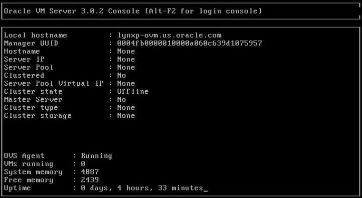

    모든 설정을 입력하고 저장하면 아래에 표시된 것과 같이 Oracle VM Server 콘솔 세션이 로드됩니다.
    image:사전 설치된 Oracle VM Server 콘솔 세션 화면을 보여주는 그림입니다.
    사전 설치된 Oracle VM Server의 구성이 완료되어 가상 운영 체제가 만들어집니다.
