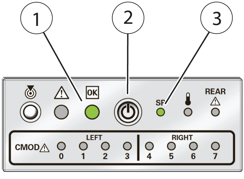

전원이 연결되면 SP가 대기 전원 모드로 부트됩니다.
Oracle ILOM이 시작되는 동안 SP OK/결함 표시기([3])가 깜박이며, 주 전원/OK 표시기([1])는 Oracle ILOM의 시스템 로그인 준비가 완료될 때까지 꺼진 상태로 유지됩니다.
몇 분 후 주 전원/OK 표시기가 대기 깜박임 패턴(3초마다 빠르게 깜박임)으로 깜박이면서 SP를 사용할 준비가 되었음을 나타냅니다. 아직은 호스트가 초기화되지 않거나 전원이 켜지지 않습니다.
1
주 전원/OK 표시기
2
오목한 전원 버튼
3
SP OK 표시기
