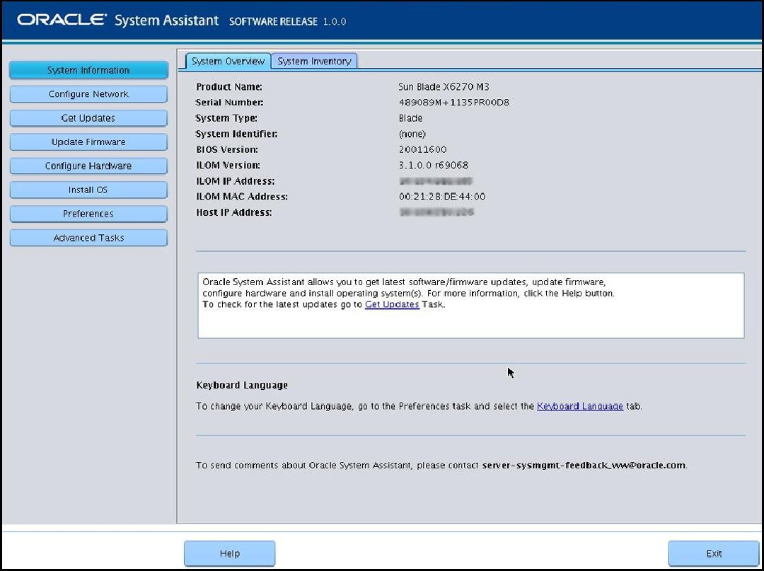

  2. 서버를 부트한 다음 비디오 모니터나 Remote Console 화면에서 프롬프트가 나타나는지 확인하여 F9 키를 눌러 Oracle System Assistant를 시작합니다.
  3. 프롬프트가 나타나면 F9 키를 누릅니다.
    Oracle System Assistant 주 화면이 나타납니다.
