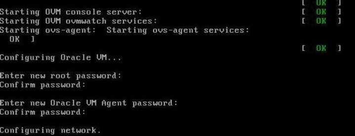

  6. 随着配置过程的进行,将显示以下屏幕。向下滚动屏幕,设置并确认 root 密码和 Oracle VM Agent 密码。
    image:图中显示了预安装的 Oracle VM 的新密码设置屏幕。
    注 -  有关 rootOracle VM Agent 密码的提示仅在第一次引导 Oracle VM Server 时显示。

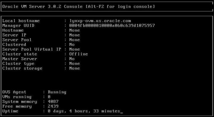

    输入并保存所有设置后,系统会装入 Oracle VM Server 控制台会话,如下所示。
    image:图中显示了预安装的 Oracle VM Server 控制台会话屏幕。
    至此已完成了预安装的 Oracle VM Server 的配置,将创建一个虚拟操作系统。
