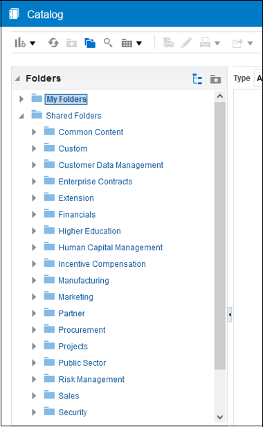

  1. 「カタログ」をクリックしてカタログを表示します。
  2. フォルダ・ペインで、フォルダを作成するフォルダのロケーション(Shared Folders/Customなど)に移動します。
  3. 「新規」をクリックし、「フォルダ」をクリックします。
  4. フォルダの名前を入力し、OKをクリックしてフォルダを作成します。

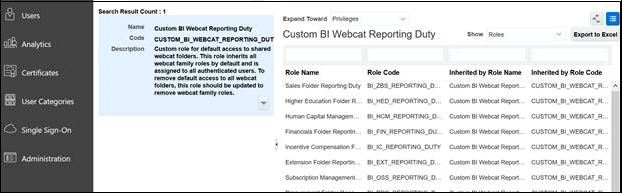

  3. カスタムBI Webcatレポート職務を検索します。
  4. 下矢印をクリックし、「ロールの編集」を選択します。

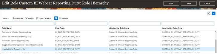

  5. 「次」をクリックしてロール階層ステップに移動し、シード済コンテンツを非表示にするロールを削除します。
    たとえば、ロイヤルティ・フォルダを非表示にする場合は、ロイヤルティ・フォルダ・レポート職務ロールを削除します。

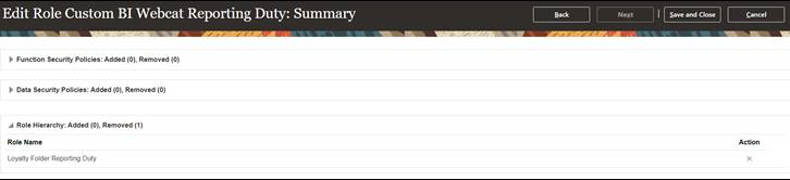

  6. 「次」をクリックして、変更を確認して保存するサマリー・ステップに移動します。
  7. 「保存してクローズ」をクリックします

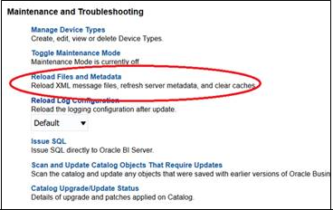

  8. Oracle Transactional Business Intelligenceホーム・ページで、「自分のプロファイル」をクリックし、メニューから「管理」をクリックします。
  9. メンテナンスとトラブルシューティング・セクションで、「ファイルおよびMetadataのリロード」をクリックします。
