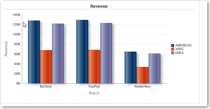

グラフ・ビューの編集
様々なグラフのタイプを使用してデータを分析または表示することができます。
たとえば、次に示すように、ブランド売上分析で、3つの異なるリージョンの製品売上を比較するように棒グラフを編集できます。
図views58.gifの説明

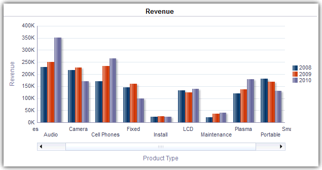

グラフのズームおよびスクロール
グラフのズームおよびスクロールが有効な場合は、グラフにズーム・アイコンが含まれています。 ズーム・アイコンを使用すると、グラフのプロット領域で軸を使用してズーム・インおよびズーム・アウトを実行できます。
軸でズーム・インした後は、その軸をスクロールできます。 「グラフのプロパティ」ダイアログの一般タブでズームおよびスクロールを有効にします。
たとえば、ブランド売上分析の結果でグラフを表示しているときに、Product Type軸でズームインできます。 このようにして、軸をスクロールし、製品タイプ別に詳細なデータを表示できます。
グラフをズームおよびスクロールするには、グラフの上にカーソルを置いて「ズーム」ボタンを表示し、「ズーム」をクリックします。 1つの軸のみが有効な場合は、「拡大」または「縮小」を選択します。
グラフの両方の軸のズームおよびスクロールが有効な場合は、次のようにします:
「横軸」を選択し、「拡大」または「縮小」を選択します。
ズームとスクロールのスライドがX軸に表示されます。
X軸のズームを解除するには、「実際のサイズ」を選択します。
「縦軸」を選択し、「拡大」または「縮小」を選択します。
Y軸にズームおよびスクロール・スライダが表示されます。
Y軸のズームを解除するには、「実際のサイズ」を選択します。
X軸とY軸の両方のズームを解除するには、「実際のサイズ」を選択します。
オプションで、その他のズーム機能を使用します:
「ズーム」を使用して、増分ズーム・インおよびズーム・アウトします。
軸上のスクロールのサムをドラッグしてグラフを動的にスクロールし、グラフの表示されていない部分を表示します。
軸上のスクロール・ボタンをクリックして、左右(X軸)または上下(Y軸)にスクロールします。
サイズ変更ハンドルを使用して、軸のズームインとズーム・アウトを行います。
