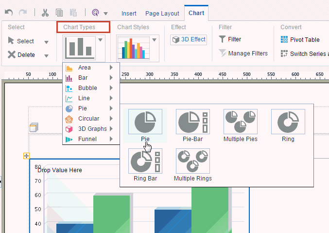

  1. 「挿入」メニューから、チャート・コンポーネントを選択してレイアウトにドラッグします。
    デフォルトでは、次の図に示すように、空の縦棒グラフが挿入され、「チャート」動的タブが表示されます:
  2. チャート・タイプを変更するには、「チャート・タイプ」リストをクリックして別のタイプを選択します。 次の図で、チャート・タイプが円に変更されています。

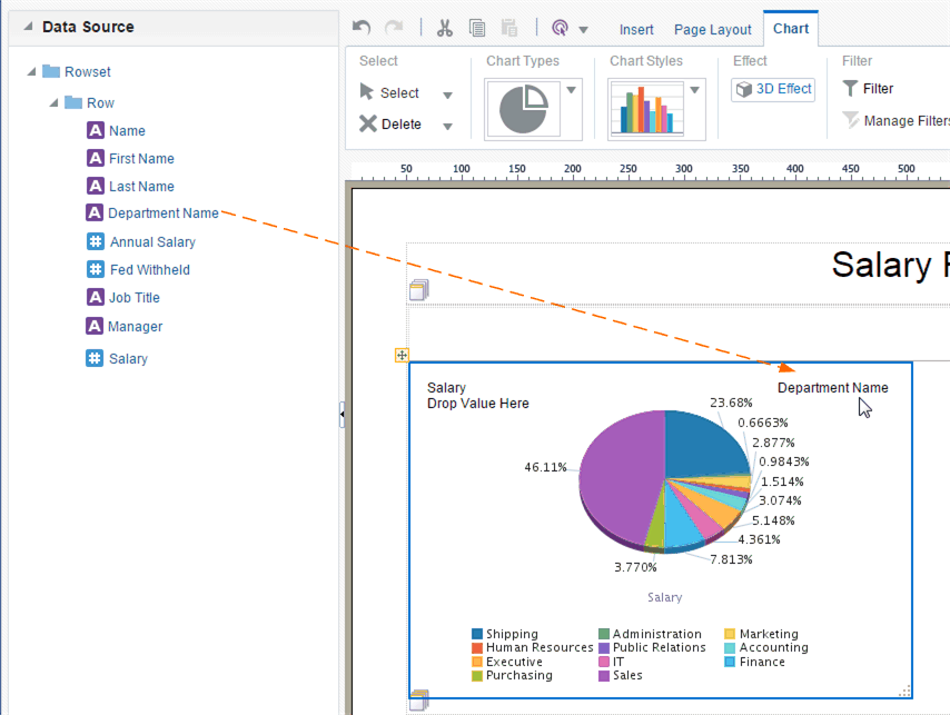

  3. 「データ・ソース」ペインからデータ・フィールドを選択し、チャート内の適切な領域にドラッグします。 次の図に示すように、チャートはプレビュー・データでただちに更新されます:

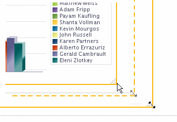

  4. チャートのサイズを変更するには、次の図に示すように、サイズ変更ハンドラをチャートの右下隅にドラッグ・アンド・ドロップします。
    チャートのサイズ変更時にアスペクト比を保持するには、Shiftキーを押したまま、コーナーのドラッグを開始します。

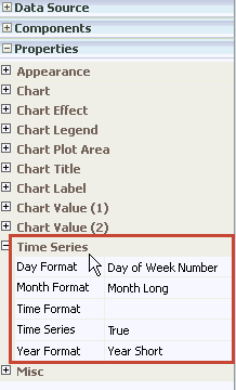

次の図は、時系列書式オプションを示しています。 チャートの時系列の表示をカスタマイズしたり、非表示にしたりできます。
チャートの時系列日付書式オプションを選択するには:
  1. 時系列レポートのプロパティ・カテゴリを展開します。
  2. 日書式フィールドで、次の日付書式オプションのいずれかを選択します:
