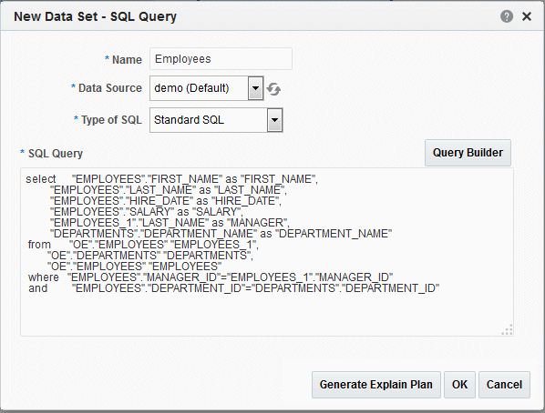

  1. 「新規データセット」をクリックし、「SQL問合せ」をクリックします。
  2. 新しいデータセットを作成するダイアログで、データセットの名前を入力します。
  3. データ・ソースのデフォルトは、プロパティ・ページで選択したデフォルトのデータ・ソースです。 このデータセットにデフォルトのデータ・ソースを使用していない場合は、リストから「データ・ソース」を選択します。
    プライベート・データ・ソース接続をSQL問合せデータセットのデータ・ソースとして使用することもできます。
  4. 「SQLのタイプ」ドロップダウン・リストから「標準SQL」を選択します。 標準SQLは、データベース・スキーマを理解するために解釈される通常のSELECT文に使用されます。
  5. SQL問合せを入力するか、「問合せビルダー」をクリックして「問合せビルダー」ページを起動します。
  6. 問合せでフレックスフィールド、バインド変数またはその他の特殊な処理を使用する場合は、クエリー・ビルダーによって返されるSQLコードを編集して、必要な文を含めます。
    SELECT文に埋め込むテキストの文字参照を含める場合は、有効なSQL文が得られるように値を置換する必要があります。
  7. 問合せを入力したら、OKをクリックして保存します。 標準SQL問合せの場合、データ・モデル・エディタによって問合せが検証されます。

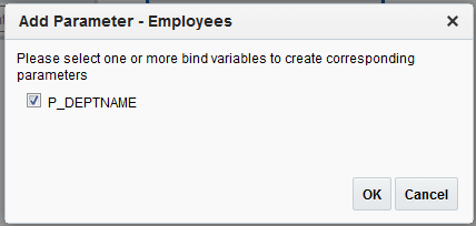

    問合せにバインド変数が含まれている場合は、バインド・パラメータを作成するように求められます。 OKをクリックして、データ・モデル・エディタでバインド・パラメータを作成します。

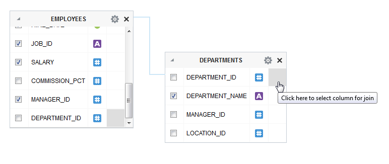

オブジェクトの手動結合
設計ペインで結合列を選択して、手動で結合を作成します。
オブジェクトを手動で結合するには:
  1. 「オブジェクト選択」ペインから、結合するオブジェクトを選択します。
  2. 結合する列を指定します。
    結合を作成するには、列名の横にある「参加」列を選択します。 「参加」列がデータ型の右側に表示されます。 カーソルが適切な位置にある場合は、次のヘルプ・ヒントが表示されます:
    ここをクリックして結合する列を選択
  3. 最初のオブジェクトの適切な「参加」列を選択します。
    選択すると、「参加」列が暗くなります。 「参加」列の選択を解除するには、列を再度選択するか、ESCを押します。
  4. 2つ目のオブジェクトの適切な「参加」列を選択します。
    結合すると、2つの列が線で結ばれます。 次に例を示します。
  5. 問合せに含める列を選択します。 結合したSQL文を表示するには、カーソルを結合行の上に置きます。
  6. 「結果」をクリックして問合せを実行します。

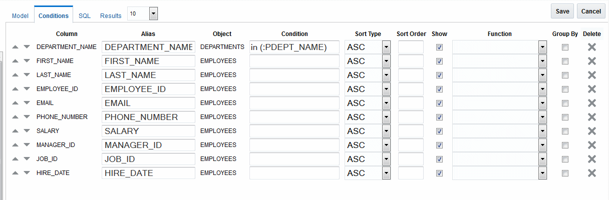

問合せへのバインド変数の追加
問合せの作成後、結果を制限するためにユーザーにパラメータを渡せる場合があります。
バインド変数を問合せに追加するには:
  1. 問合せビルダーで、「条件」タブをクリックします。
  2. バインド変数を追加する列について、次の形式でパラメータ名を入力します。
    in (:PARAMETER_NAME)
    問合せを編集すると、問合せビルダーは解析できなくなります。 追加の編集は手動で行う必要があります。
たとえば、従業員のリストで、ユーザーに特定の部門を選択させるとします。
このイメージは、部門表の列を示しています。

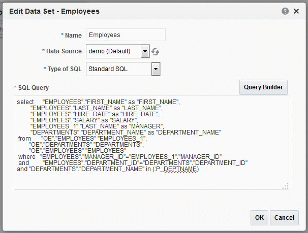

テキスト・エディタを使用したバインド変数の追加
データ・モデル・エディタを使用して、SQL問合せを更新します。
  1. データセットの編集テキスト・ボックスで、問合せのwhere句の後に次を追加することで、SQL問合せを更新します:
    and "COLUMN_NAME" in (:PARAMETER_NAME)
    次に例を示します:
    and "DEPARTMENT_NAME" in (:P_DEPTNAME)
    ここで、 P_DEPTNAMEは、次に示すようにパラメータに選択した名前です。
  2. 「保存」.をクリックします
  3. データ・モデル・エディタで、イメージに示すように、バインド変数構文で入力したパラメータを作成します。
  4. パラメータを選択し、OKをクリックして、データ・モデル・エディタがパラメータ・エントリを作成できるようにします。

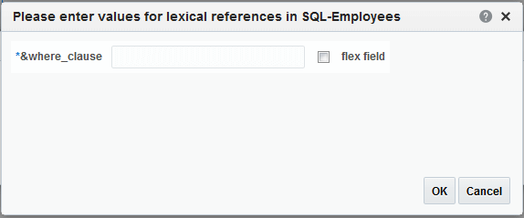

SQL問合せへの字句参照の追加
字句参照を使用すると、SELECT、FROM、WHERE、GROUP BY、ORDER BYまたはHAVINGの後の句を置換できます。
実行時にパラメータにより複数の値を置換する場合、字句参照を使用します。 字句参照を使用して、問合せにフレックスフィールドを含めることもできます。 字句参照は、Fusion Applications Suite内のアプリケーションに対する問合せでのみサポートされます。
次の構文を使用して、SQL問合せに字句参照を作成します:
&parametername
  1. 問合せを作成する前に、問合せの字句参照ごとにPL/SQLデフォルト・パッケージにパラメータを定義します。 データ・エンジンは、これらの値を使用して字句パラメータを置き換えます。
  2. データ・モデル・エディタのプロパティ・ページで、「Oracle DBデフォルト・パッケージ」を指定します。
  3. データ・モデル・エディタで、PL/SQLパッケージを呼び出す「データの前」イベント・トリガーを作成します。
  4. 字句参照を含むSQL問合せを作成します。
  5. OKをクリックしてSQL問合せを閉じると、パラメータの入力を求められます。
たとえば、employeeというパッケージを作成します。 employeeパッケージで、where_clauseというパラメータを定義します:
Package employee
AS
 where_clause varchar2(1000);
Package body employee
 AS
where_clause := 'where DEPARTMENT_ID=10';
パラメータをパッケージで定義されたコードに置き換えるSQL問合せで字句パラメータを参照します。次に例を示します:
select	 "EMPLOYEES"."EMPLOYEE_ID" as "EMPLOYEE_ID",
	 "EMPLOYEES"."FIRST_NAME" as "FIRST_NAME",
	 "EMPLOYEES"."LAST_NAME" as "LAST_NAME",
	 "EMPLOYEES"."SALARY" as "SALARY",
 from	"OE"."EMPLOYEES" "EMPLOYEES"
 &where_clause
「SQLデータセットの作成」ダイアログ・ボックスでOKをクリックすると、次の図に示すように、字句参照ダイアログ・ボックスに、SQL問合せに入力した字句参照の値を入力するよう求められます。 PL/SQLパッケージで定義されている字句参照の値を入力します。
実行時に、データ・エンジンは &where_clauseをパッケージに定義されているwhere_clauseの内容に置き換えます。

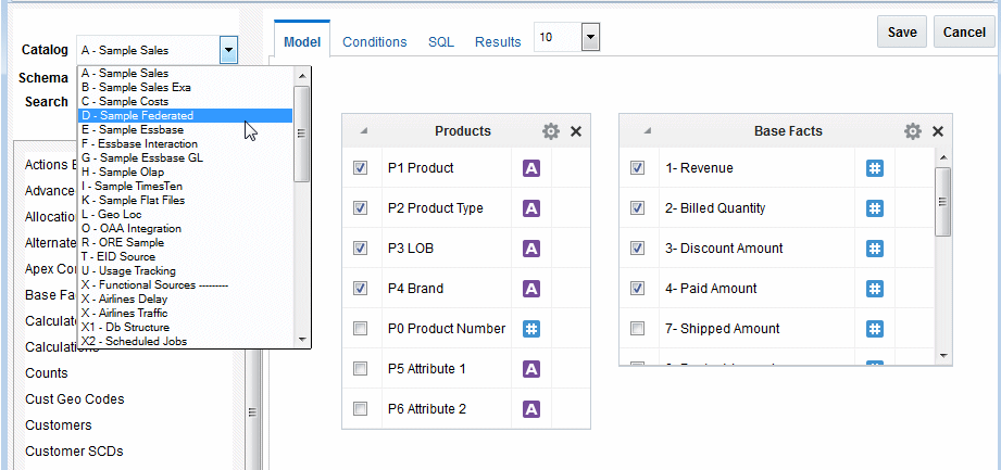

「Oracle BIサーバー」に対するSQL問合せの定義
「Oracle BIサーバー」に対して問合せビルダーを起動すると、問合せビルダーにカタログのサブジェクト領域が表示されます。 サブジェクト領域を問合せビルダー・ワークスペースにドラッグして、列を表示できます。 データ・モデルに含める列を選択します。
Oracle BIサーバーに対してSQL問合せを定義するには :
  1. データ・モデル・エディタで、「新規データセット」をクリックし、「SQL問合せ」をクリックします。
  2. データセットの名前を入力します。
  3. データ・ソース・リストから、「Oracle BIサーバー」接続を選択します(通常はOracle BI EEと表示されます)。
  4. 「問合せビルダー」をクリックして、「問合せビルダー」ページを起動します。
    SQL問合せテキスト・ボックスにSQL構文を手動で入力することもできますが、「Oracle BIサーバー」で使用される論理SQL構文を使用する必要があります。
  5. カタログ・ドロップ・ダウン・リストから、次に示すようにサブジェクト領域を選択します。 リストには、「Oracle BIサーバー」で定義されたサブジェクト領域が表示されます。
  6. 問合せの表と列を選択します。
  7. 「保存」をクリックします。
  8. OKをクリックして、データ・モデル・エディタに戻ります。 生成されるSQLは、スター・スキーマに従う論理SQLです(つまり、物理SQLではありません)。
  9. データ・モデルに対する変更を保存します。
