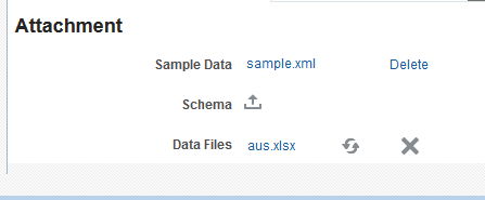

データ・モデルへの添付の追加
ページの添付リージョンには、アップロードした、またはデータ・モデルに添付したデータ・ファイルが表示されます。
サンプル・データの添付
データ・モデルを作成した後は、データ・モデルから生成された小さい代表的なサンプル・データのセットを添付する必要があります。 サンプル・データは、「パブリッシャ」のレイアウト編集ツールで使用されます。 小さいサンプル・ファイルを使用すると、レイアウト設計フェーズでのパフォーマンスが向上します。
データ・モデル・エディタは、サンプル・データを生成し添付するオプションを提供します。 「データ・モデルのテストおよびサンプル・データの生成」を参照してください。
管理者は、サンプル・データ・ファイルのサイズに制限を設定できます。
スキーマのアタッチ
データ・モデル・エディタを使用すると、サンプル・スキーマを定義に添付できます。
「パブリッシャ」では、スキーマ・ファイルは使用されません。 ただし、開発者の参照にスキーマを添付できます。 データ・モデル・エディタでは、スキーマの生成はサポートされていません。
データ・ファイル
このレポートのデータ・ソースとしてローカルのMicrosoft Excel、CSVまたはXMLファイルをアップロードすると、そのファイルがここに表示されます。
ローカル・ソースからこのファイルをリフレッシュするには、リフレッシュ・ボタンを使用します。 データ・ソースとして使用するファイルのアップロードの詳細は、「データセットの作成」を参照してください。
次の図は、サンプル・データおよびデータファイルが添付された「添付」リージョンを示しています:
