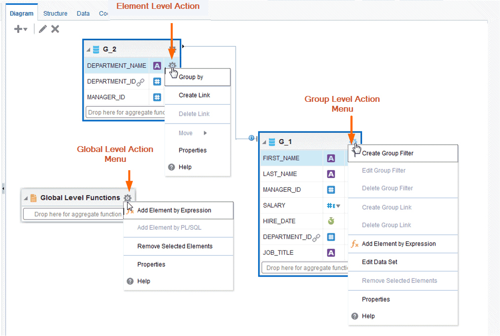

データ・モデル・エディタは、要素レベル、グループ・レベルおよびグローバル・レベルの関数を提供します。 すべてのデータセット・タイプがすべての機能をサポートしているわけではありません。 制限事項については、データセット・タイプに付属の「重要なノート」セクションを参照してください。 次の図は、データ・モデル・エディタで使用可能な機能およびアクションの一部を示しています。

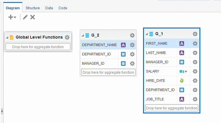

デフォルトでは、作成したデータセットは個別のオブジェクトとしてダイアグラム・ビューに表示されます。
データセット構造ビルダーには、次の3つのビューがあります:
  • 「ダイアグラム・ビュー」 - 「ダイアグラム・ビュー」はデータセットを表示し、リンクおよびフィルタのグラフィカルな作成、式に基づく要素の追加、集計関数およびグローバル・レベル関数の追加、要素プロパティの編集、要素の削除を可能にします。 ダイアグラム・ビューは、通常、データ構造の構築に使用するビューです。

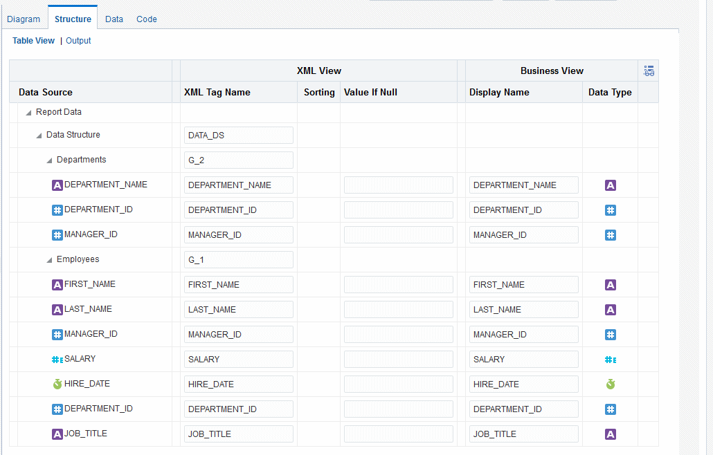

    表ビューおよび出力
    表ビューでは、表に要素のプロパティが表示され、XML要素の別名、要素の表示名、ソート順、null値およびリセット・オプションの更新を行うことができます。 次のイメージは、構造の表ビューを示しています。

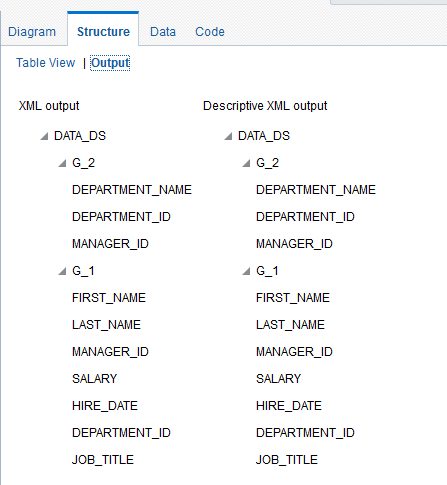

    「出力」ビューは、生成されたXML構造を明確に表示します。 出力ビューは更新できません。 この図は、出力ビューを示しています。

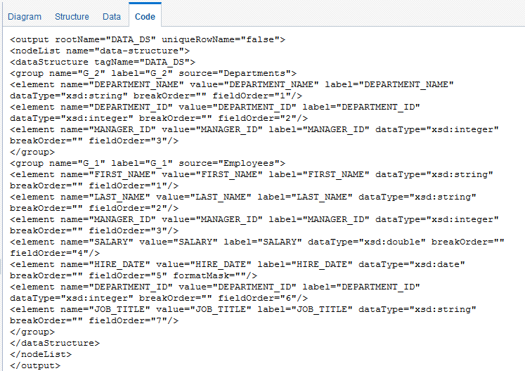

  • 「コード・ビュー」 - 「コード・ビュー」には、データ・エンジンによって読み取られるデータ構造ビルダーによって作成されたデータ構造コードが表示されます。 コード・ビューでコンテンツを更新できます。 この図は、コード・ビューを示しています。
