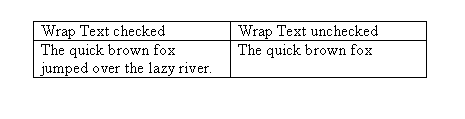

  • テキストの切捨て
    デフォルトでは、表のセル内のテキストがセル内に収まらない場合、テキストは折り返されます。 かわりにテキストを切り捨てるには、表のプロパティ・ダイアログを使用します。
    表のテキストの切捨ては、PDFおよびPPTの出力でのみサポートされています。
    表セル内のテキストを切り捨てるには:
    1. テキストを切り捨てるセルにカーソルを置きます。
    2. 右クリックしてメニューから「表のプロパティ..」を選択するか、「表」 > 「表のプロパティ..」にナビゲートします。
    3. 「表のプロパティ」ダイアログで、「セル」タブを選択し、Options..を選択します。
    4. 「テキストを折り返す」チェック・ボックスの選択を解除します。
次の図に、切り捨ての例を示します。

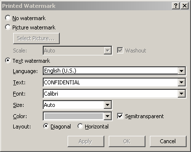

    次の図は、Microsoft Word 2010にテキスト・ウォーターマークを表示するために完了した「印刷済ウォーターマーク」ダイアログの例を示しています:
