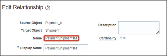

ノート: 関連オブジェクトに対してスマート処理を作成するには、まずアプリケーション・コンポーザから関係名を取得する必要があります。
このスクリーンショットは、アプリケーション・コンポーザで関係名を検索する方法を示しています。

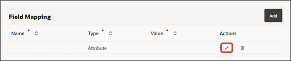

  11. フィールド・マッピング・リージョンで、「追加」をクリックします。
  12. 処理列で、編集アイコンをクリックし、次のフィールド値を設定します:
    このスクリーンショットは、スマート処理にフィールド・マッピングを追加する方法を示しています。

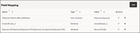

    ハードコードされた値をターゲット・オブジェクト・レコードに渡します
    出荷の作成スマート処理は、常にハードコードされた値を新しい出荷レコードに渡すように構成できます。 たとえば、出荷の作成スマート処理によって出荷レコードが作成されるたびに、出荷名はManual paymentとして事前移入されます。
    • 名前: 出荷名(RecordName)
    • タイプ: User-entered
    • 値: 手動支払
    前述の設定のスクリーンショットを次に示します:
    このスクリーンショットは、スマート・アクションのサンプル・フィールド・マッピングを示しています。
