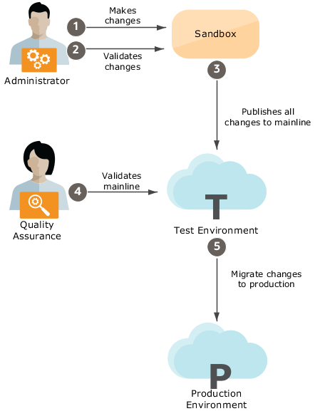

構成ツールを使用したアプリケーション構成
アプリケーションをサンドボックスで構成します。
サンドボックスの変更を検証します。
サンドボックスが公開され、テスト環境にデプロイされます。
品質保証が、すべての構成が完了して公開された後に環境全体を検証します。
構成がテスト環境から本番環境に移行されます。

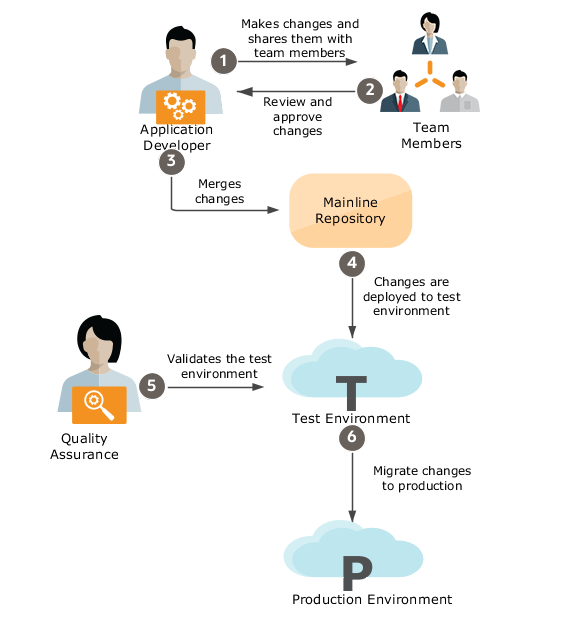

Visual Builder Studioを使用したアプリケーション拡張
アプリケーション開発者がVisual Builder Studioを使用してアプリケーション変更を行い、その変更を他のチーム・メンバーと共有します。
オプションで、アプリケーション開発者はサンドボックスを使用して基礎となるデータ・モデルに変更を加えることができます。その場合、変更内容はアプリケーション拡張の変更のデプロイとともに公開する必要があります。
チーム・メンバーが変更をレビューして承認します。
レビューおよび承認された変更がメインラインのリポジトリとマージされます。
アプリケーション拡張の変更がマージされると、ビルドがトリガーされ、変更がテスト環境に自動的にデプロイされます。
品質保証により、すべての拡張機能がテスト環境にデプロイされた後に、環境全体が検証されます。
変更がテスト環境から本番環境に移行されます。
